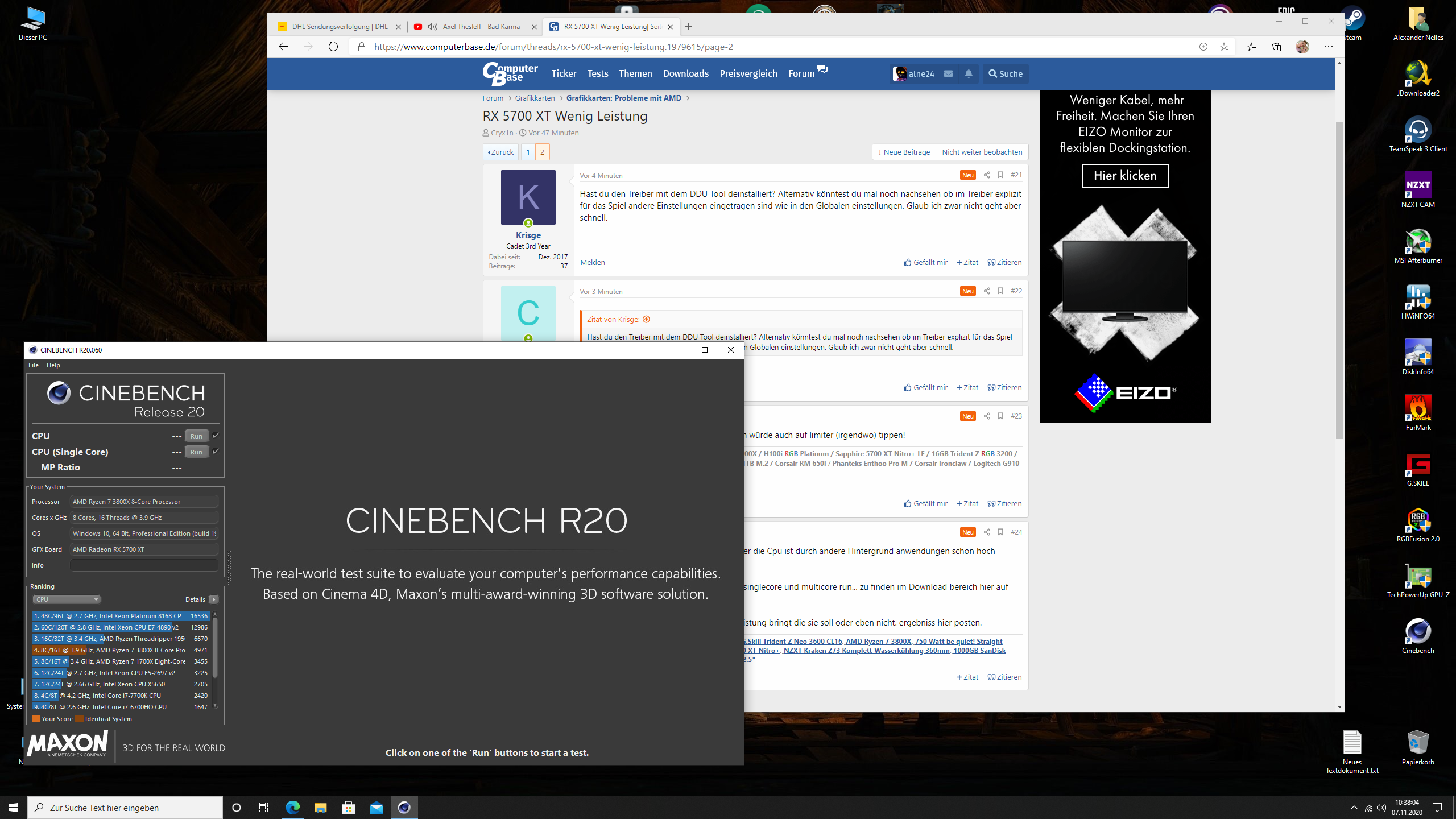

Kann eigentlich nur ein Limiter sein oder aber die Cpu ist durch andere Hintergrund anwendungen schon hoch ausgelastet.

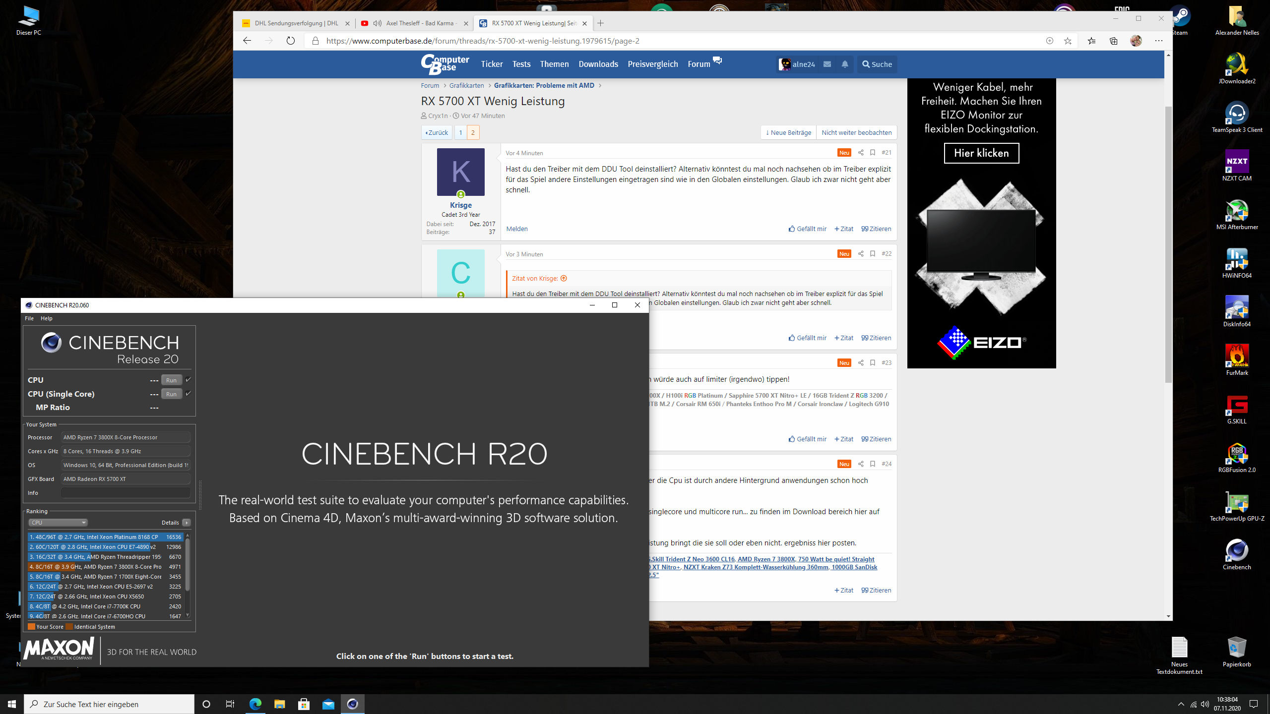

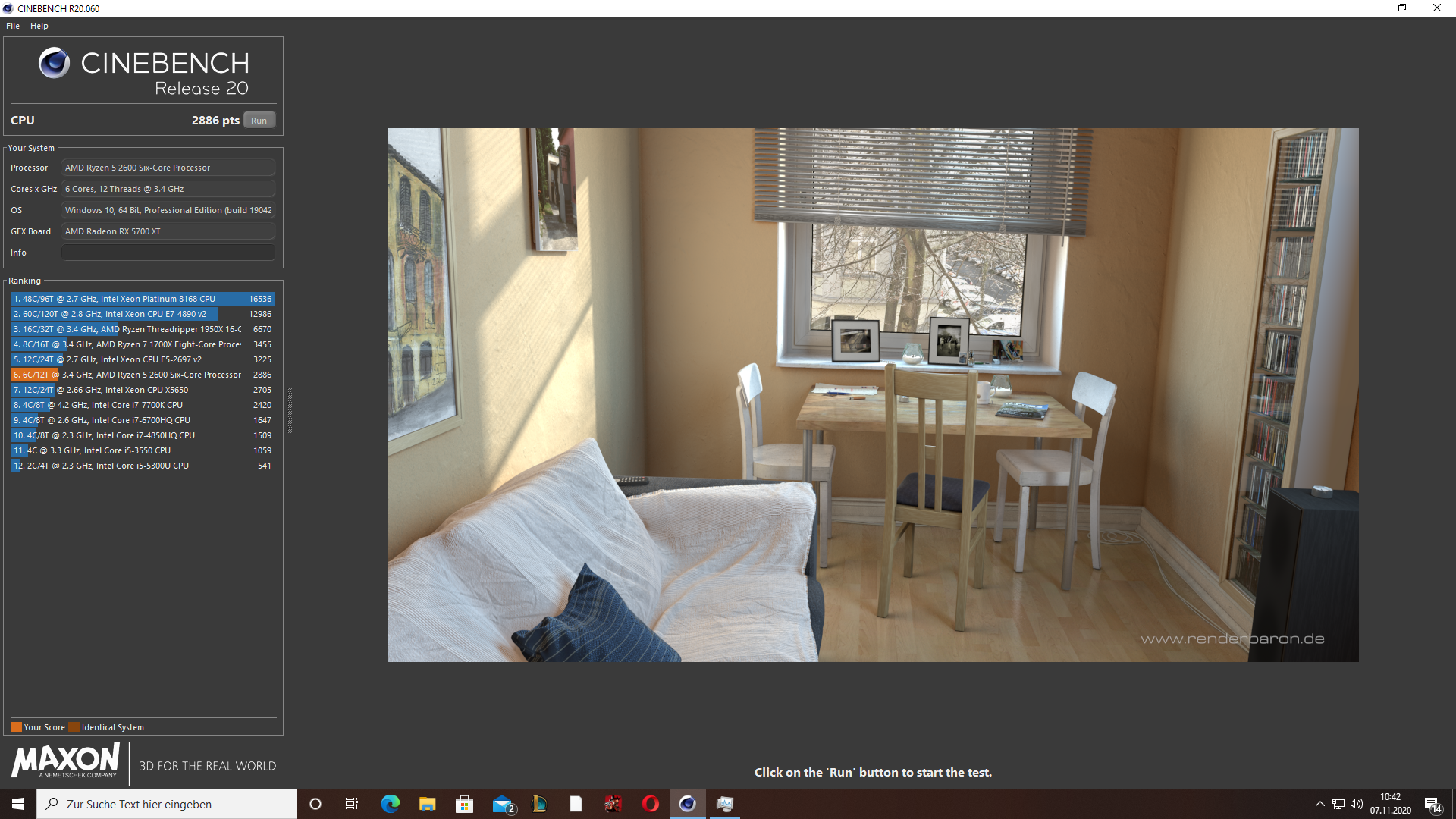

zur sicherheit mach mal ein Cinebench R20 singlecore und multicore run... zu finden im Download bereich hier auf CB.
dann weist du zumindest das die Cpu die leistung bringt die sie soll oder eben nicht. ergebniss hier posten.
Mir ist aufgefallen das die CPU in Desktop immer über 3,2 GHz Taktet, steht im Task Manager, ich weiß nicht ob das normal istalne24 schrieb:Kann eigentlich nur ein Limiter sein oder aber die Cpu ist durch andere Hintergrund anwendungen schon hoch ausgelastet.
Sieht ganz ok aus. Im Forum gibts bei @Stock ähnliche werte. Muss an irgend einer einstellung liegen.

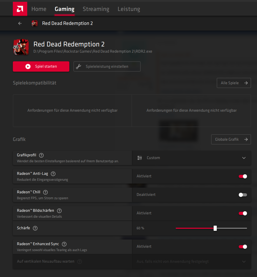

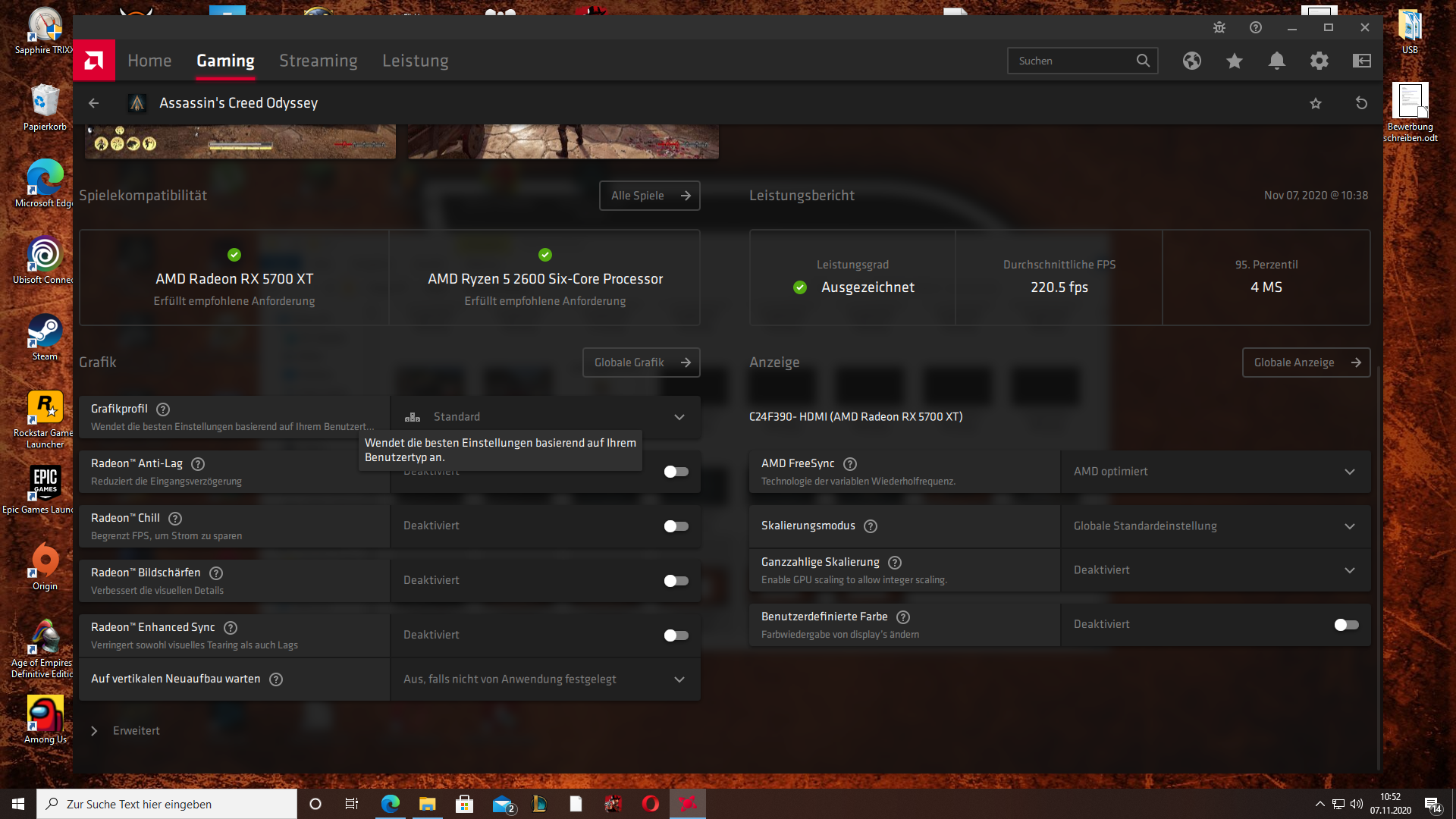

Wie gesagt, einfach mal kurz im AMD treiber schauen ob für das Spiel explizit andere einstellungen eingetragen sind:
oben auf Gaming und dann AC auswählen: BSP:
edit: War zu langsam

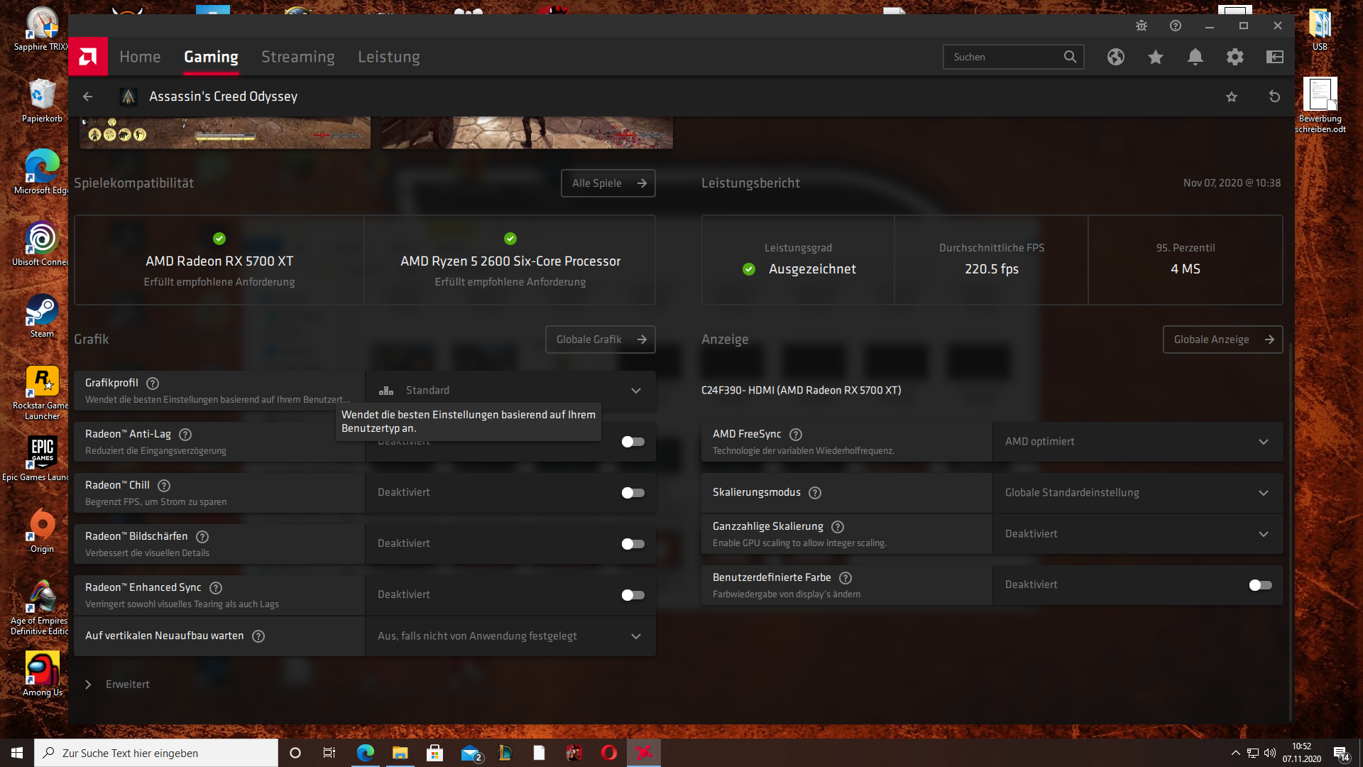

Krisge schrieb:Sieht ganz ok aus. Im Forum gibts bei @Stock ähnliche werte. Muss an irgend einer einstellung liegen.
Mal ne doofe frage: In deinem Screen vom Treiber steht das du durchschnittlich ca 200 FPS hats, wahrscheinlich von den niedrigen einstellungen zuvor. Ich meine dass muss nicht immer stimmen was da steht, aber bei mir geben der Afterburner und der Treiber immer ähnliche FPS werte aus. Du kannst über die Tastenkombination im Spiel das overlay vom Treiber aktivieren. Ich glaubs zwar nicht aber vielleicht lügt ja der MSI afterburner.....
Ne das lag wegen dem Hauptmenü, weil ich da durchgent drinne bin, wenn ich Spiele steht da 28FPS MarginalKrisge schrieb:Mal ne doofe frage: In deinem Screen vom Treiber steht das du durchschnittlich ca 200 FPS hats, wahrscheinlich von den niedrigen einstellungen zuvor. Ich meine dass muss nicht immer stimmen was da steht, aber bei mir geben der Afterburner und der Treiber immer ähnliche FPS werte aus. Du kannst über die Tastenkombination im Spiel das overlay vom Treiber aktivieren. Ich glaubs zwar nicht aber vielleicht lügt ja der MSI afterburner.....
