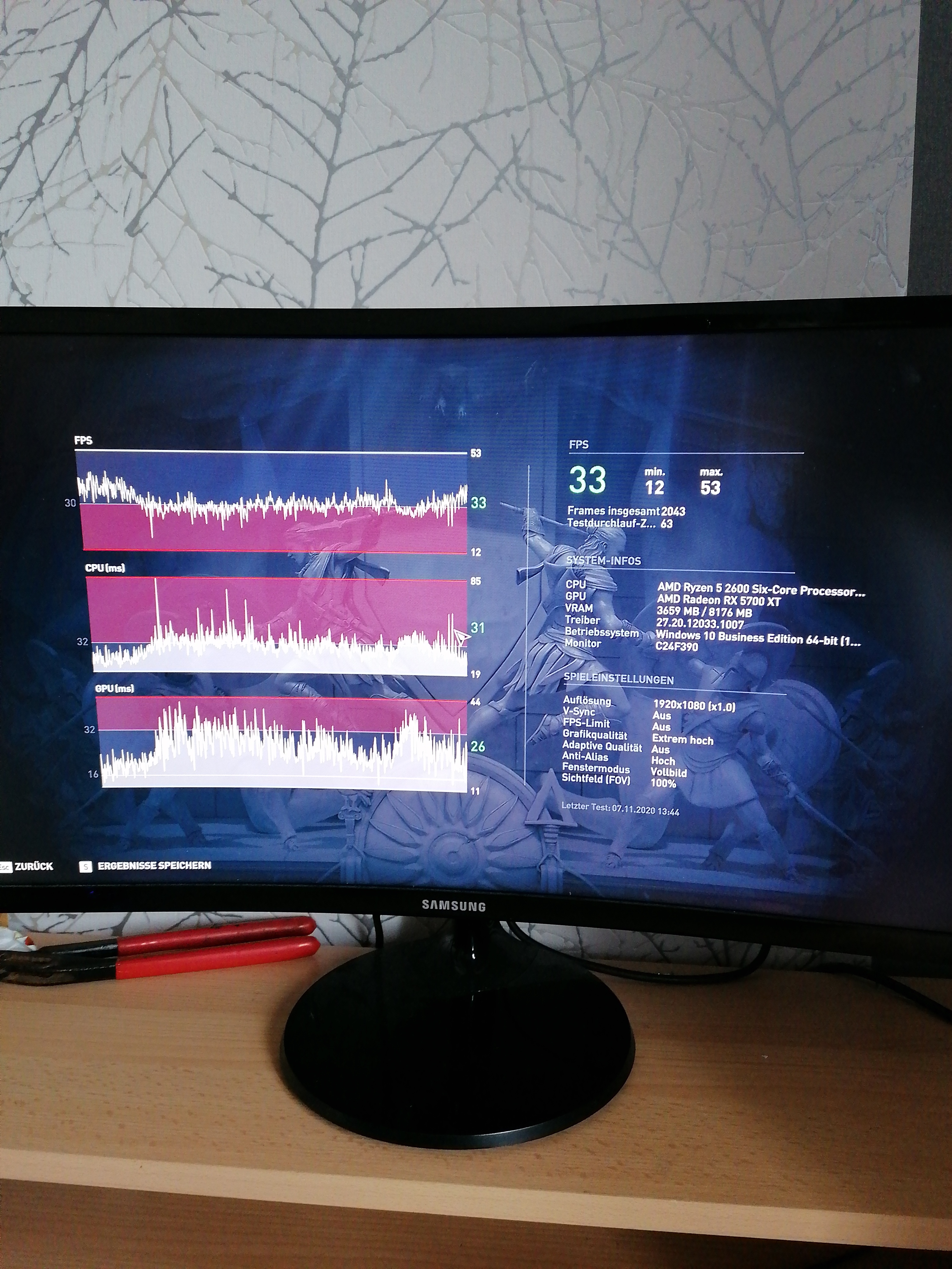

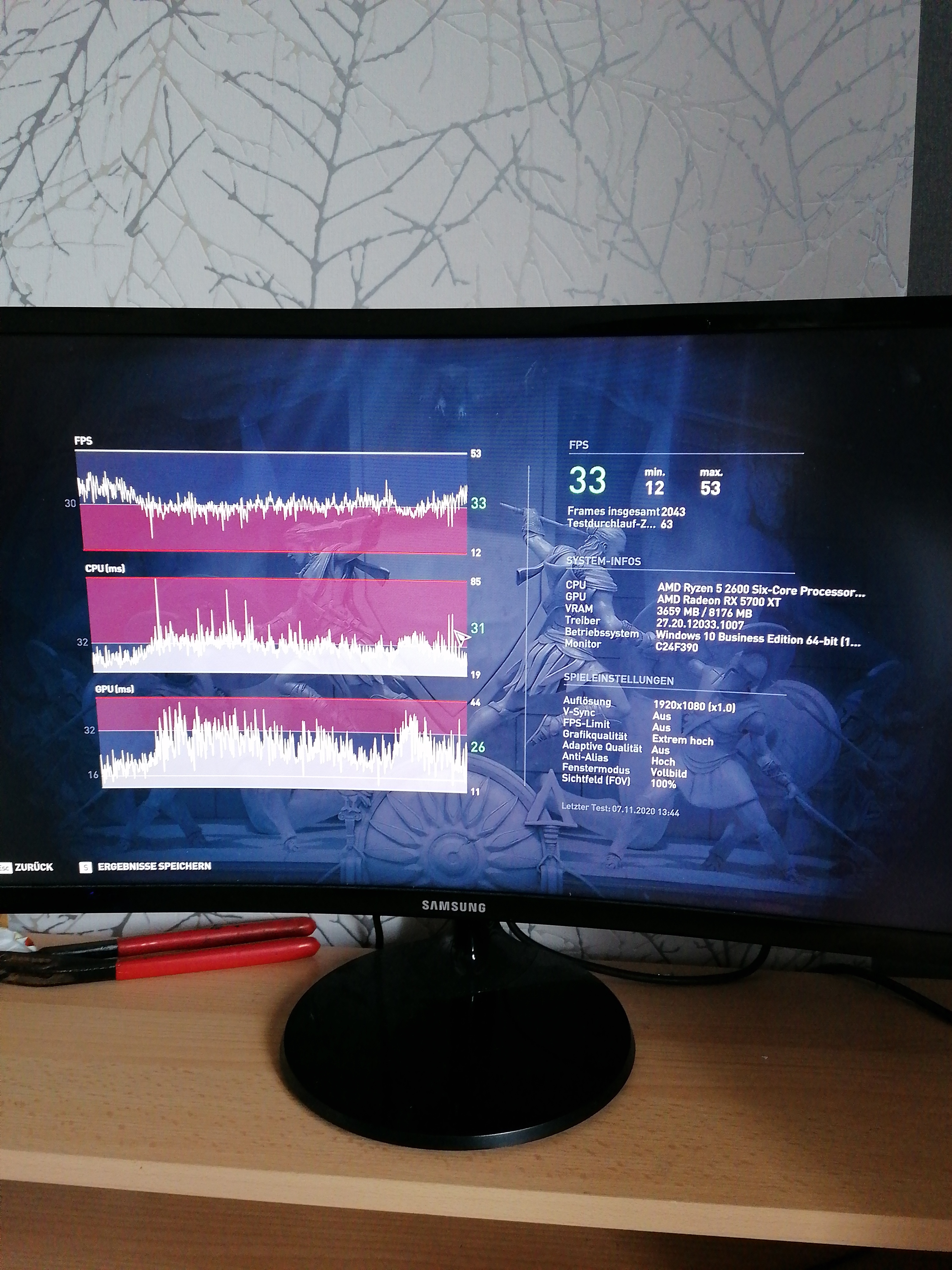

Vielleicht könnt ihr was aus dem Bild entnehmen

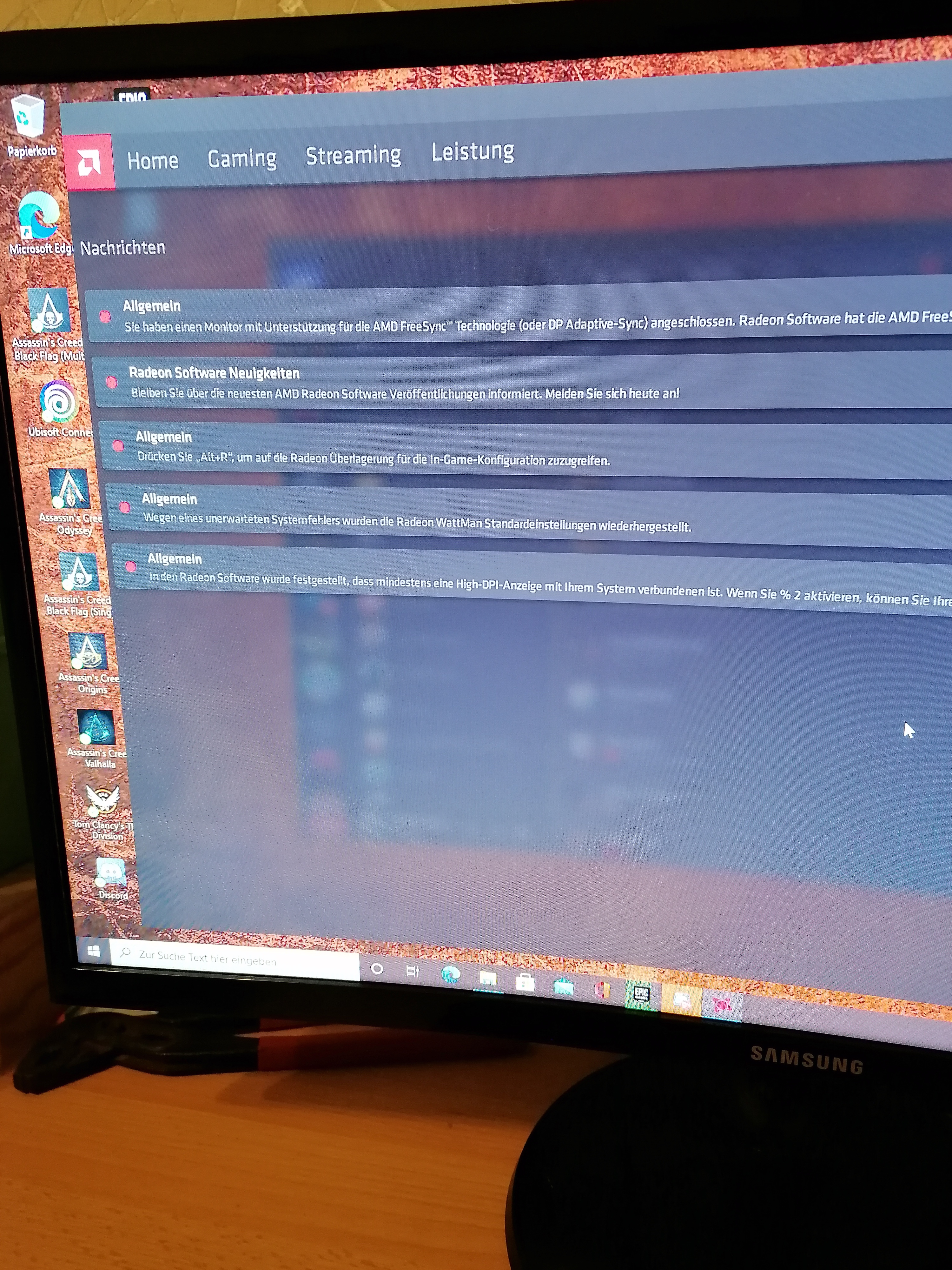

Mir ist ein Bluescreen gekommen und nach einen Neustart kam bei Amd das auf dem Bild. Kann das damit zusammenhängen?

Stell mal in den Grafikoptionen vom Spiel die Charakterdetails und volumetrische Wolken auf "Mittel" und lass dann den internen Benchmark laufen.

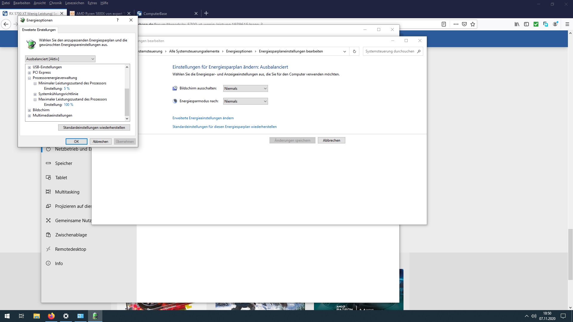

Schau mal in den Windows Energieoptionen, ob dort Minimum und Maximum verstellt ist:

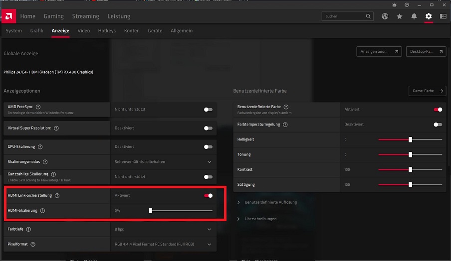

@Cryx1n
Hast du den Treiber für deinen Monitor installiert?
In den OSD Einstellungen vom Monitor ist "Freesync" eingeschaltet? Auch wenn es bei der AMD Software aktiviert ist sollte man auch beim Monitor schauen ob es aktiviert ist.

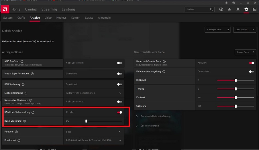

Hast du mal das markierte eingeschaltet? Bei dir war es aus, auf den ersten Bildern zu sehen.

Ja auch auf dem Monitor ist Freesynk aktiviertMüritzer schrieb:@Cryx1n

Was ist mit dem Treiber und HDMI Link?
Was ist mit der Auflösung, da gibt es ja auch verschieden Modi?
Windows 10: Gehen Sie zu Einstellungen System Anzeige Erweiterte Anzeigeneinstellungen Anzeigen-Adaptereigenschaften Bildschirm und passen Sie die Bildschirmfrequenz unter Bildschirmeinstellungen an.

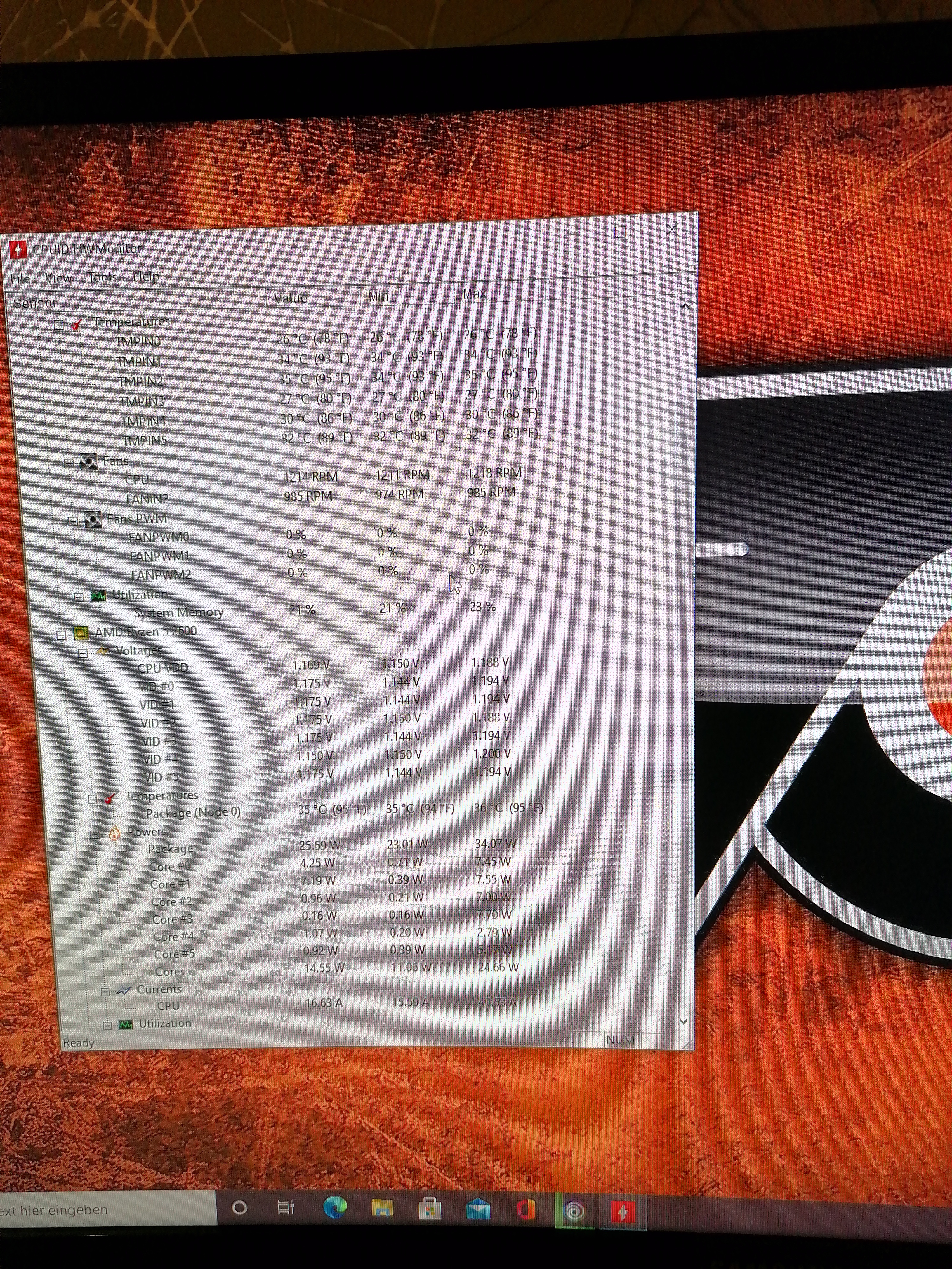

Nochmal so, ich weiß ja nicht ob es auch am Netzteil liegen Könnte, da der 2x 8 Pin an einem Kabel sind. Das Netzteil ist ein Thermaltake Tr2s 700W
