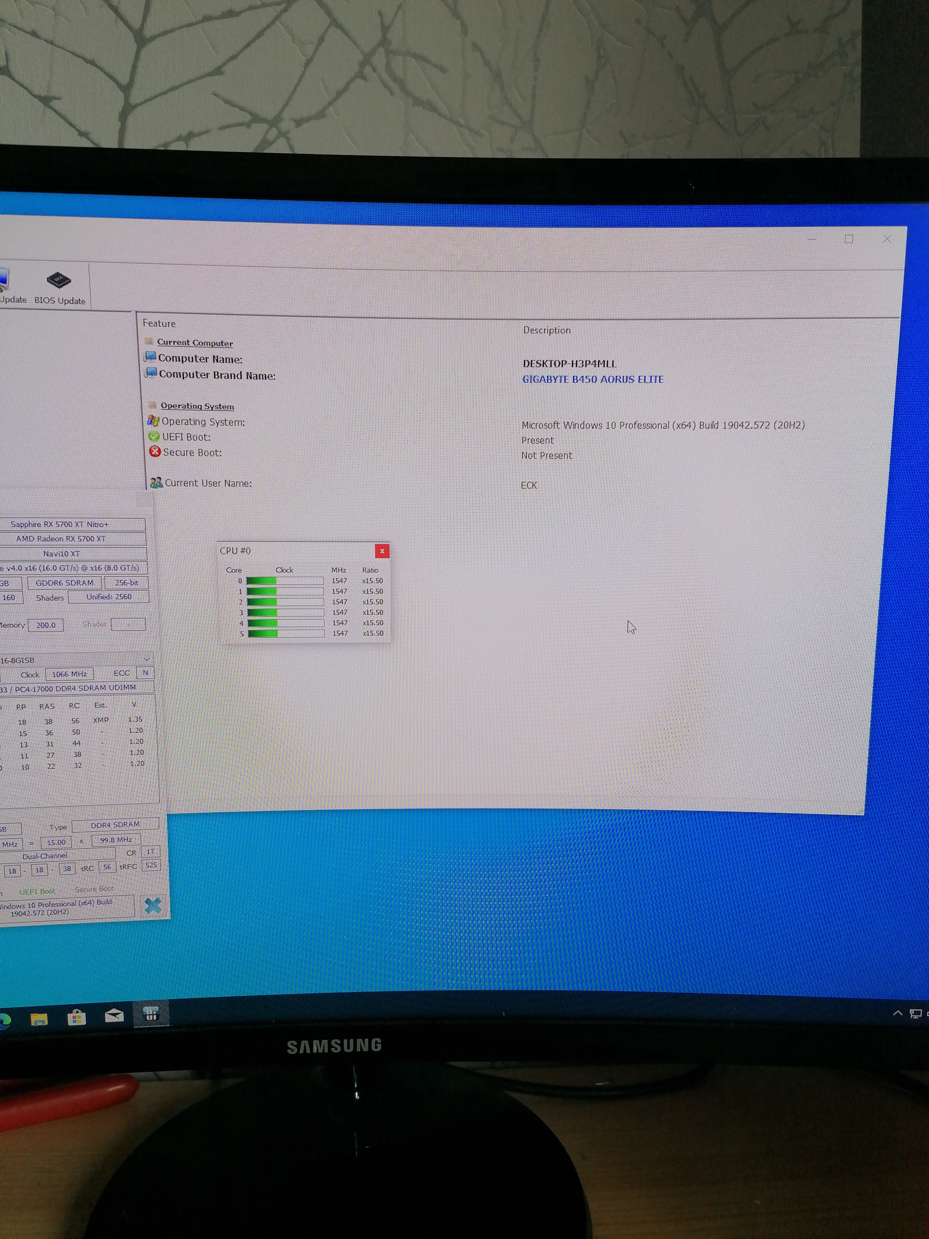

Schau mal auf das Bild von mir, wenn ich das was dort eingerahmt ist ausschalte habe ich auch ein paar Probleme.

Auf dem gleichen Bild sieht man auch das HDMI Link ausgeschaltet ist, könnte daran liegen.
Reaktionen: Bono35
Das ist doch bei dir grau, also nicht aktiv. Einfach mit der Maus drauf und mal ein Klick, dann stellt normaler weise sich der Regler um.
Die Option „HDMI Link-Sicherstellung“ setzt die Geschwindigkeit von Links innerhalb des HDMI-Kabels so lange herab, bis eine Verbindung aufgebaut werden kann. Insbesondere bei günstigen oder älteren HDMI - Kabeln ist diese Funktion unentbehrlich, da diese Modelle oft nur eine geringere Bandbreite beherrschen.
Darunter befindet sich Einstellung für die HDMI – Skalierung. Da braucht man normaler weise nichts zu ändern. Hiermit kann man die sogenannten Over - und Underscan - Einstellungen regeln und damit die klassischen schwarzen Balken, die bei einer falschen Skalierung über oder neben der eigentlichen Anzeige entstehen zu entfernen. Damit streckt man die Anzeige, damit der ganze Bildschirm ausgefüllt wird.

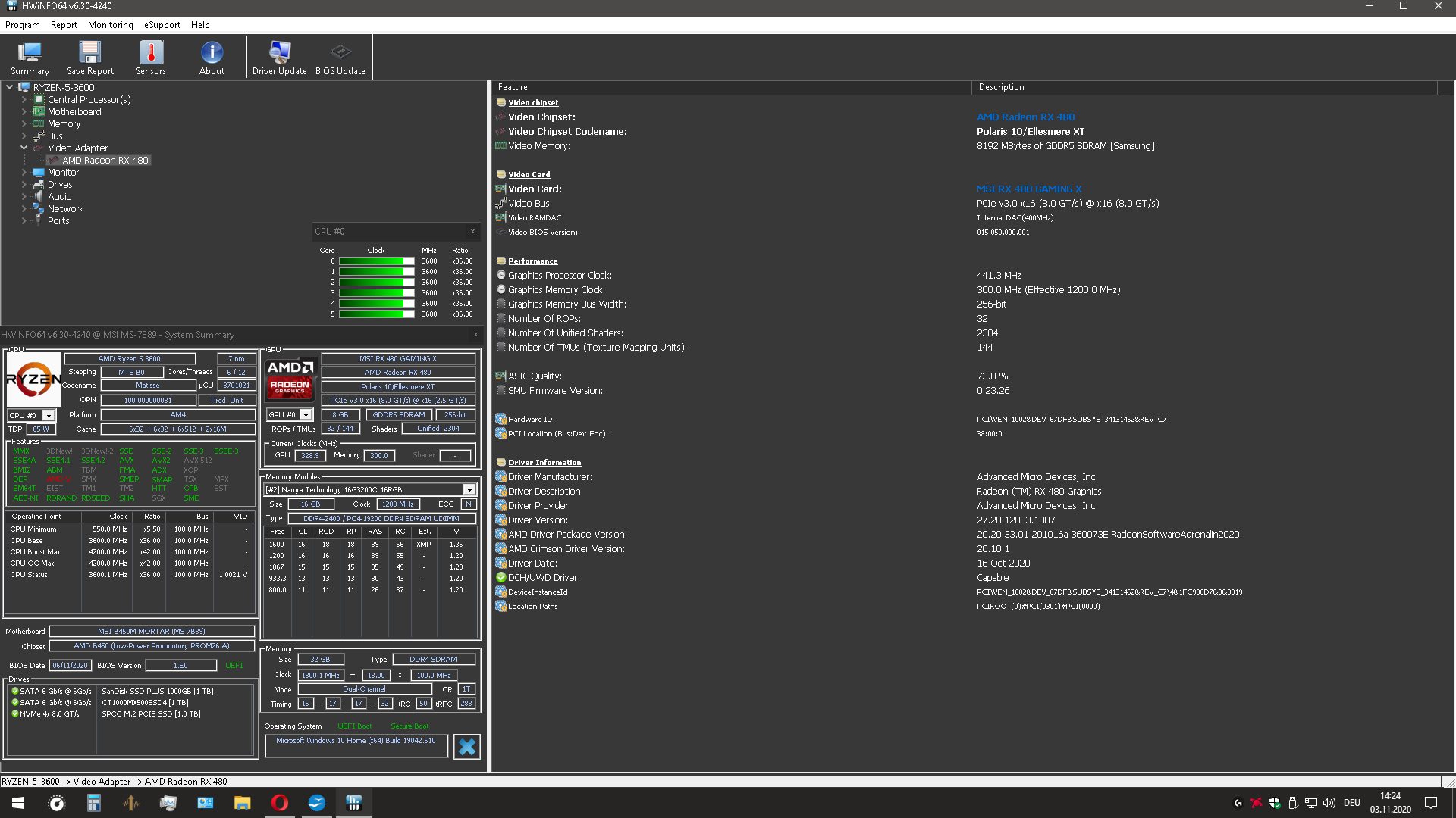

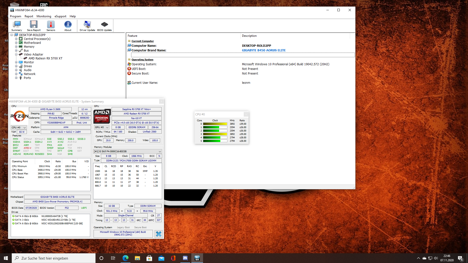

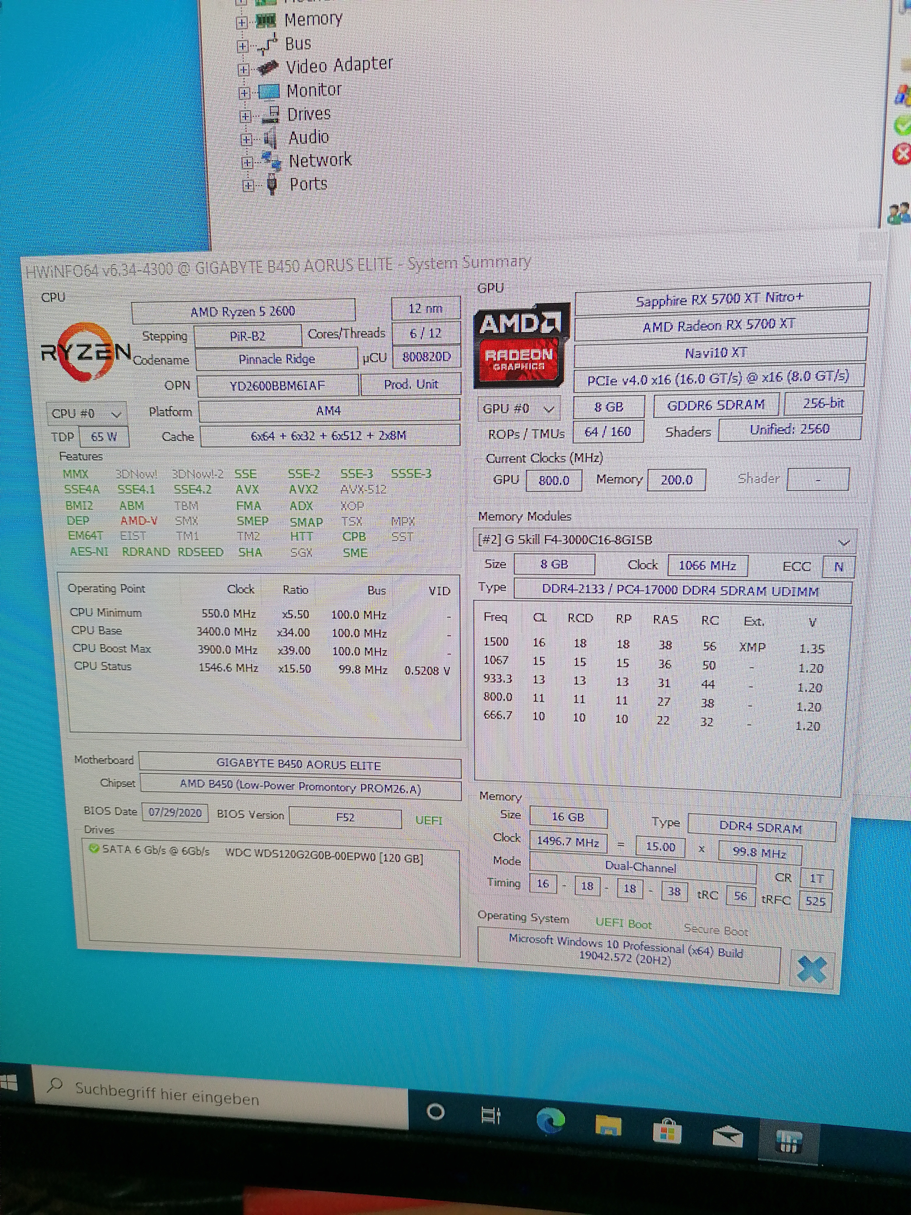

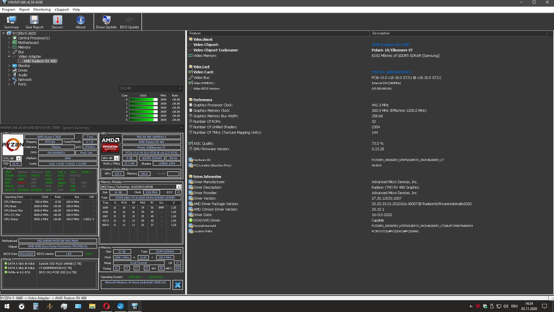

Mach bitte mal mit HWINFO64 folgenden Screenshot:

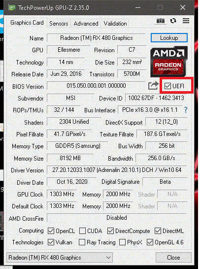

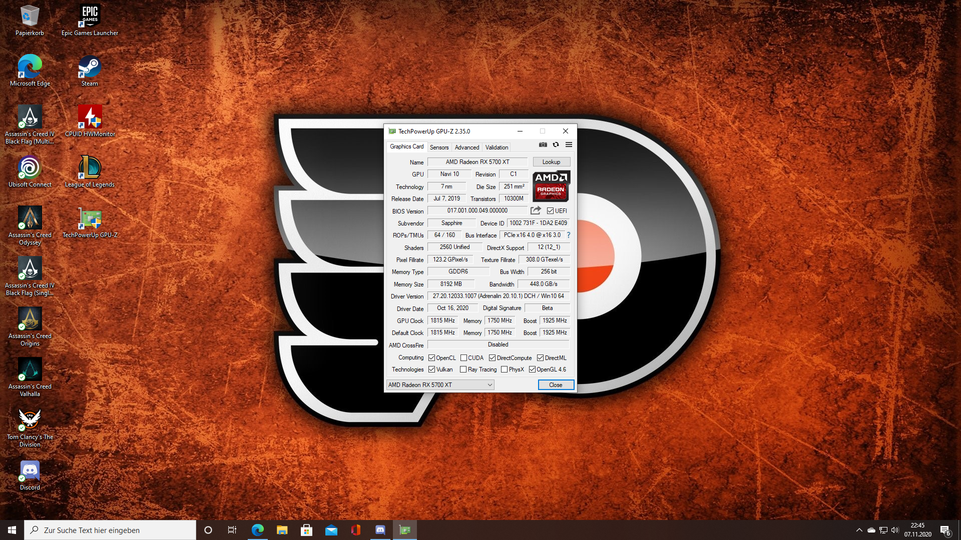

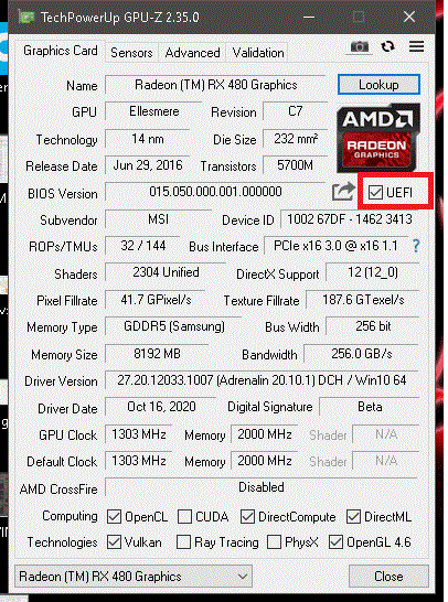

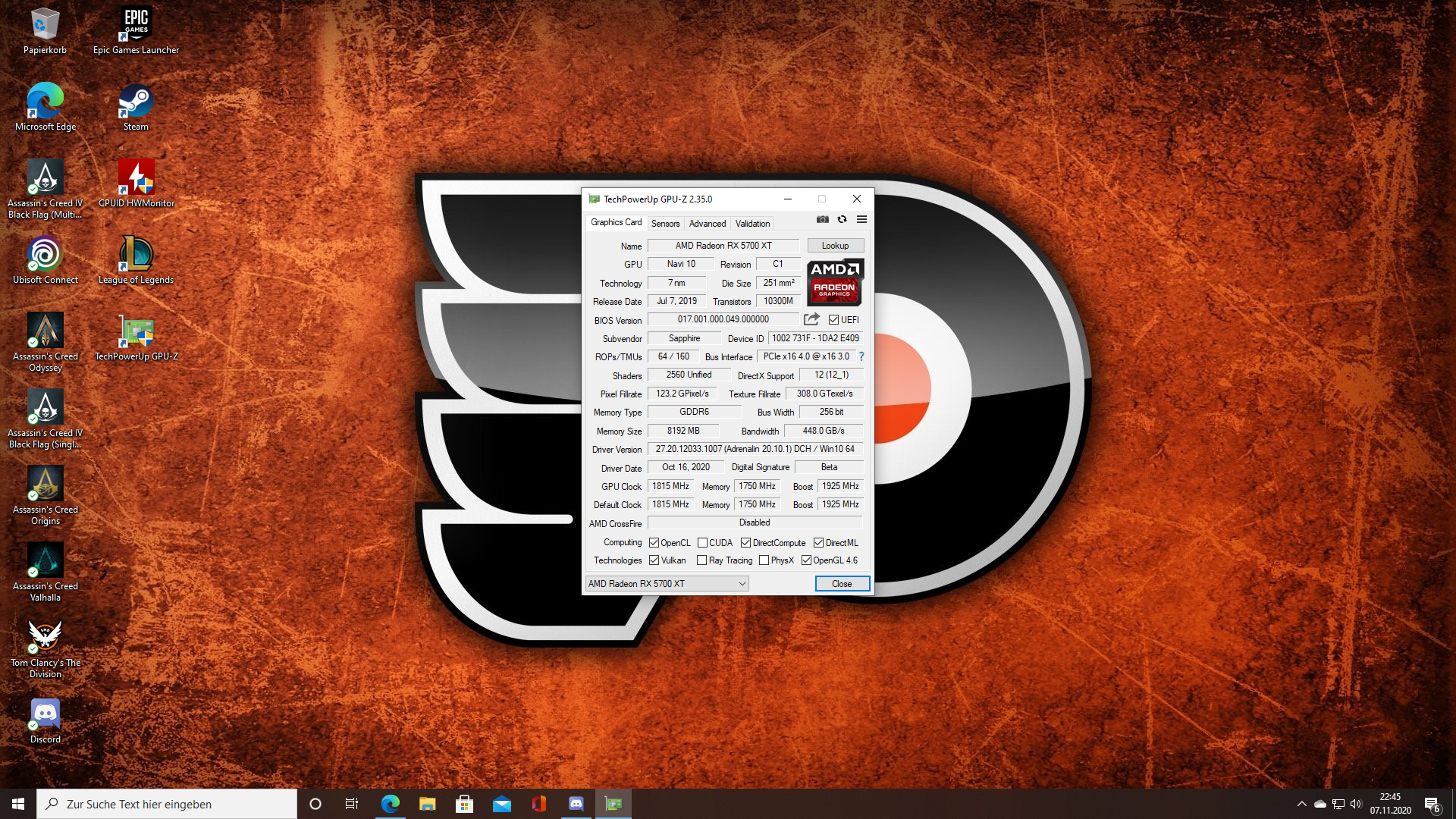

Mit GPU _ Z diesen:

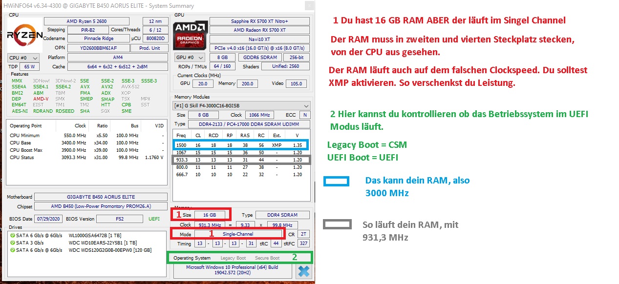

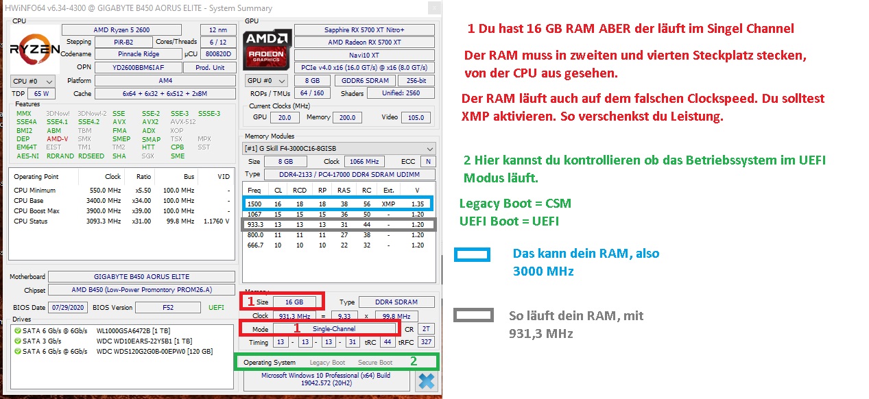

Bei dir läuft das Betriebssystem so wie es aussieht CSM only. Mit dieser Einstellung können Moderne GPU leicht Probleme bekommen.

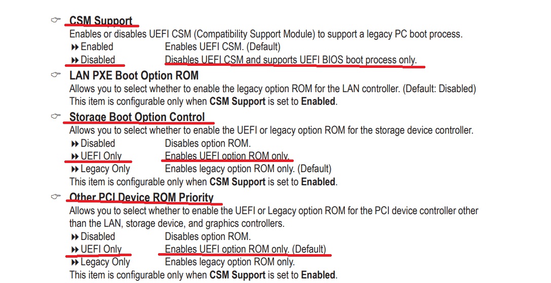

Im folgenden Bild, das aus dem Handbuch stammt siehst du die Einstellungen.
Diese solltest du im machen. Die genauen Seiten wo du was findest musst du mal schauen, ob das HB noch stimmt.

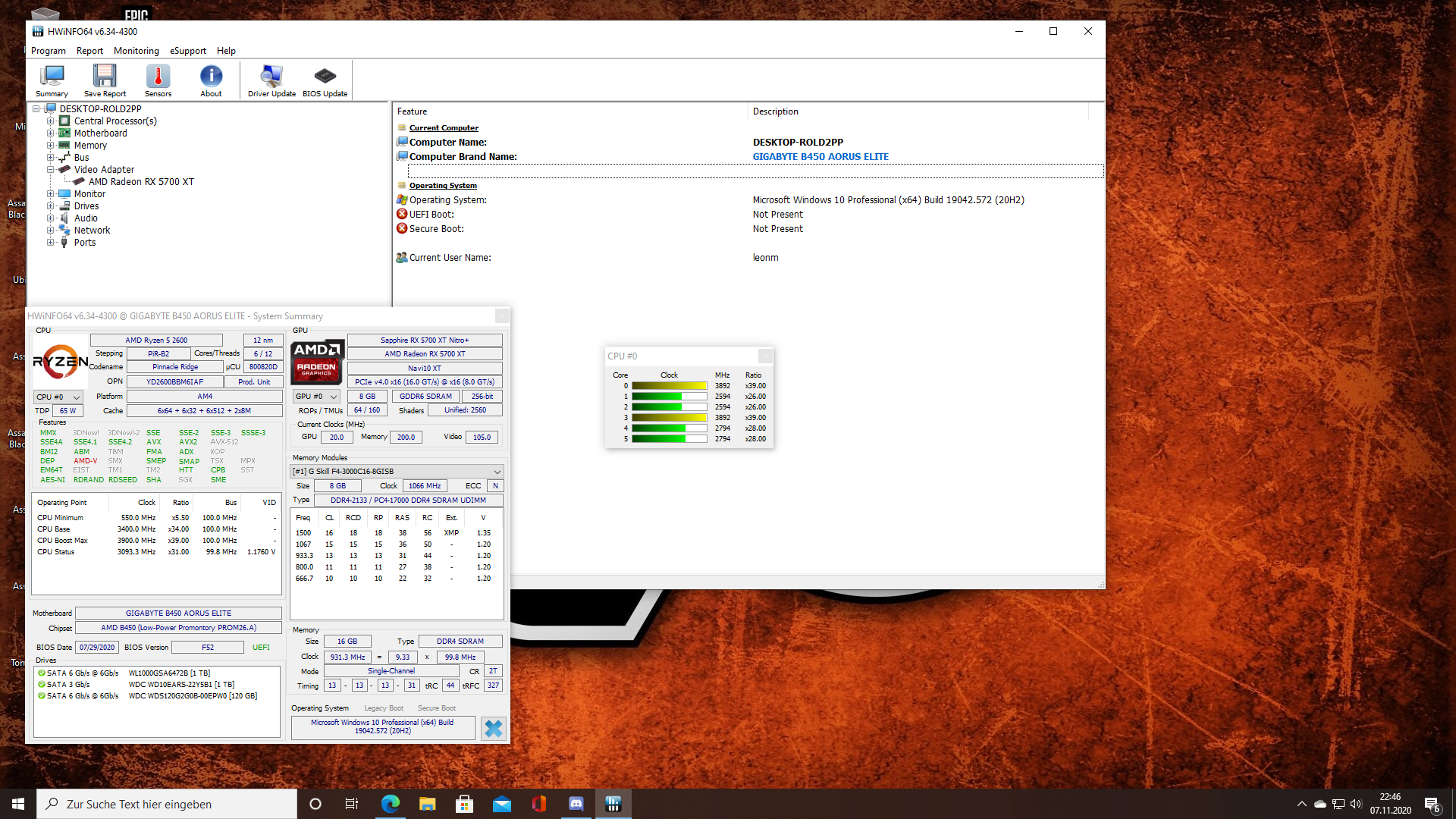

Der RAM läuft auch nur mit 2133 MHz und dazu nur im SingleChannel wie es aussieht ...

Also ich würde es so machen:
Den RAM in die vorgesehenen Bänke stecken, A2 und B2, sollten auf dem Bord gekennzeichnet sein. Danach Windows neu machen.
Hier mal eine Anleitung:
  1. Mit dem Media Creation Tool einen USB Stick mit der aktuellen Windows 10 Version erstellen.
  2. Bei ausgeschaltetem PC alle Festplatten entfernen, außer die auf der Windows soll.
  3. CMOS Reset machen.
  4. Ins BIOS gehen und von CSM auf UEFI wechseln.
  5. Bootreihenfolge auf den USB Stick ändern.
  6. XMP Profil laden und auch die VDIMM des RAM kontrollieren, die muss auf 1,35 V stehen.
  7. BIOS abspeichern mit Neustart
  8. Die Festplatte bei der Neuinstallation formatieren, damit auch alle Partitionen neu angelegt werden.

Ok, an sowas hab ich jetzt nicht gedacht (CSM only).
Bisher wusste ich nur das manch ältere Grafikkarten mit neueren Mainboards probleme haben wenn kein Legacy Boot aktiv ist. Nicht das aktuelle ein Problem damit haben.

In deinem Screenshot steht "Legacy Boot", das bedeutet CSM, also Compability Support Mode, der für Systeme gedacht ist, die kein UEFI unterstützen.
Du must auf UEFI umstellen.

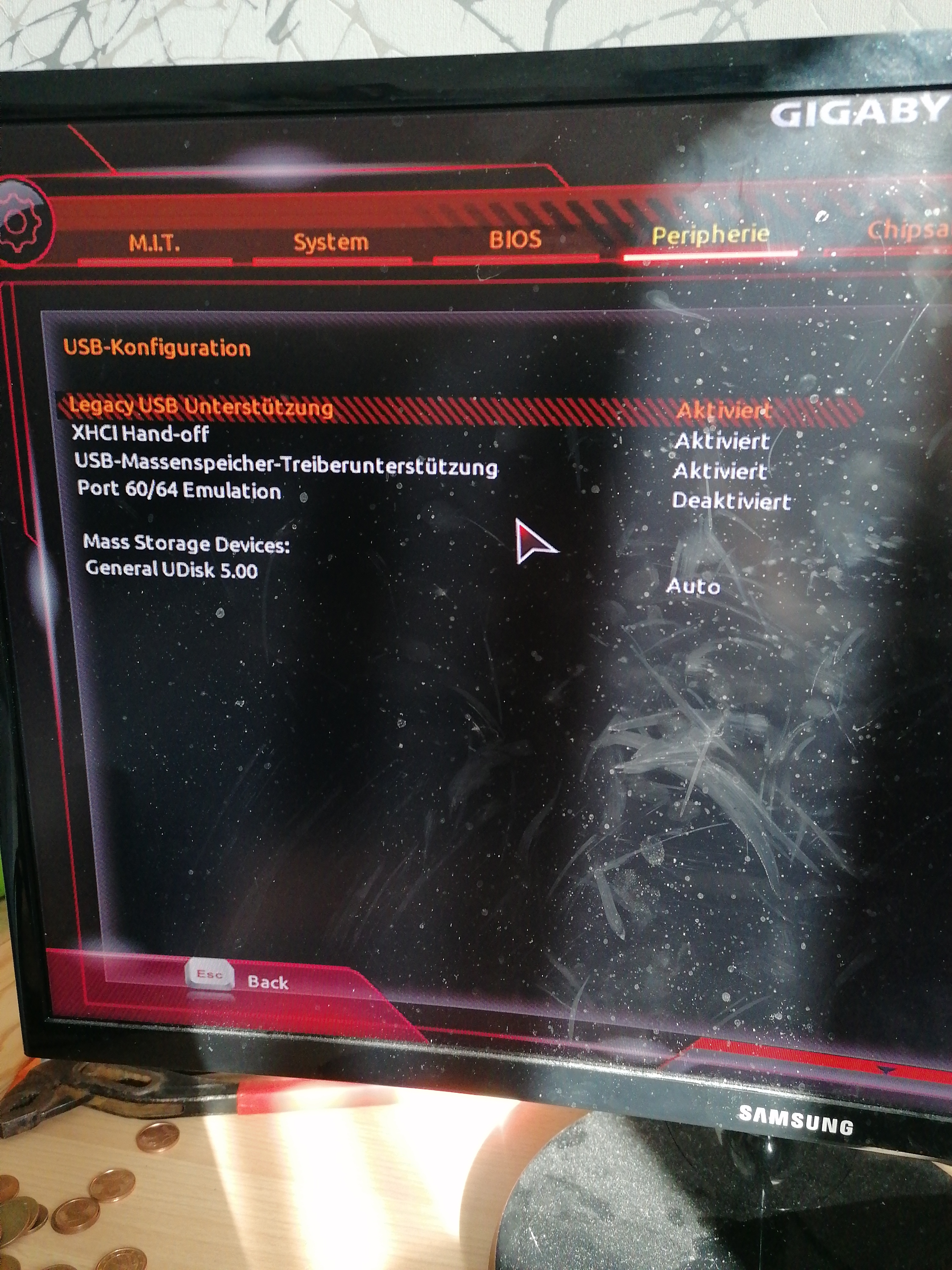

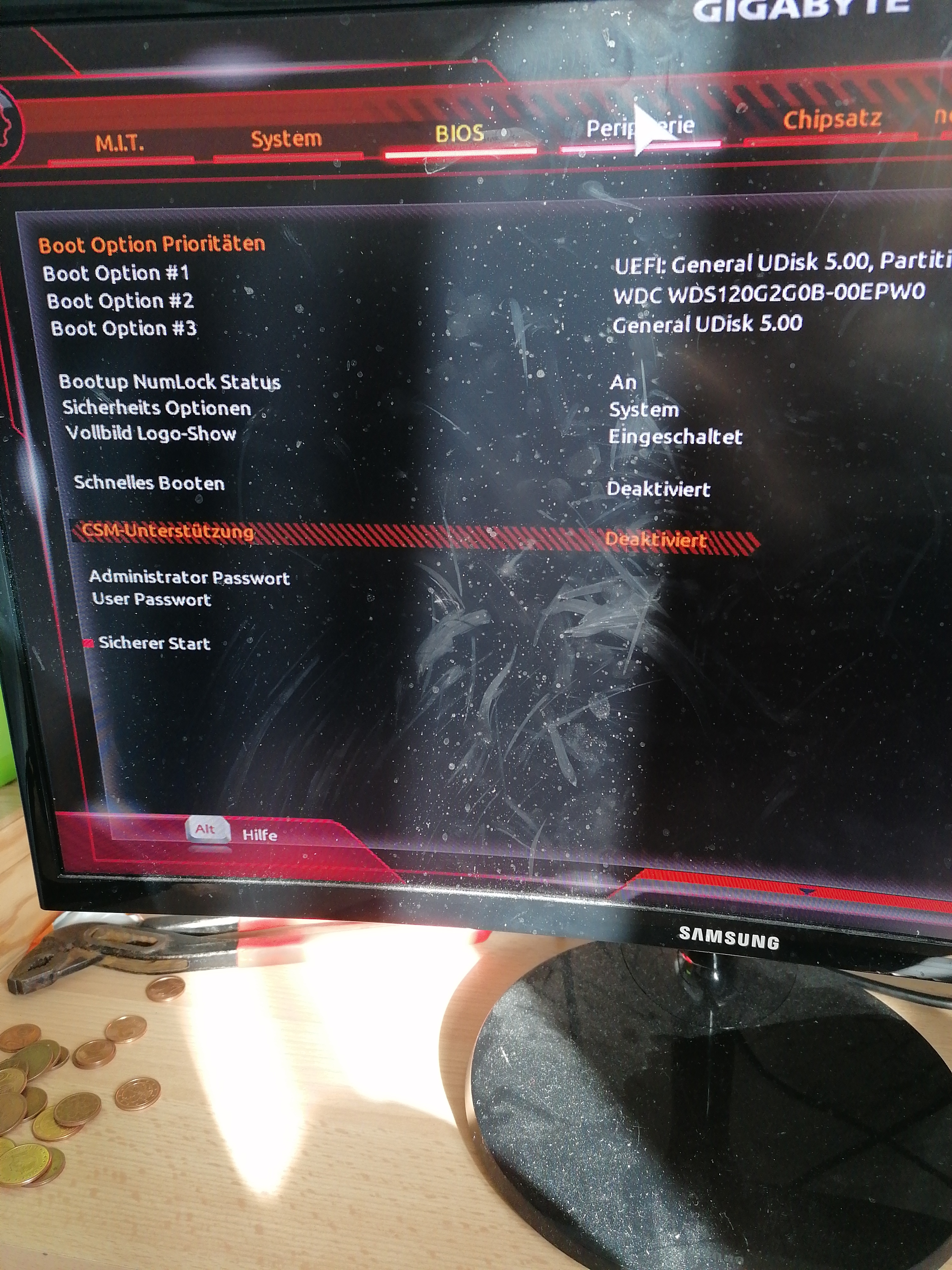

Noch eine Frage, ist das Richtig wie ich das gemacht habe, oder muss man es wo anders umstellen ; ich habe im BIOS die CSM Unterstützung Deaktiviert. Siehe Foto

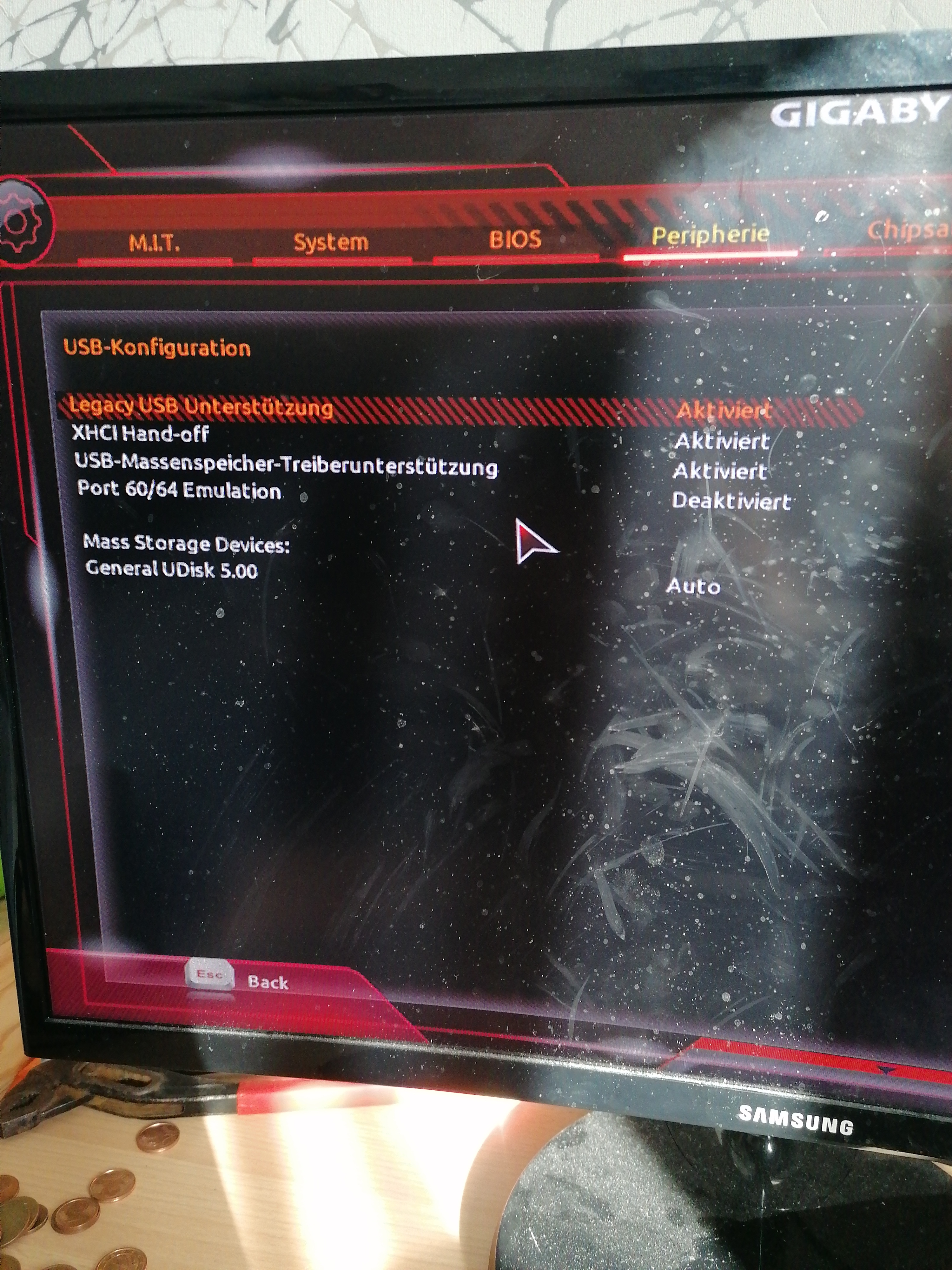

Edit; habe auch gesehen das es unter USB Konfiguration einen Legacy USB Unterstützung, soll ich das auch Deaktiviert.?
Soll ich irgenwo sonst noch was Deaktivieren?

Also ich habe alles gemacht wie veschrieben, es ist jetzt im UEFi mode. Ich werde jetzt noch die Festplatten Formatieren und dann AC O testen

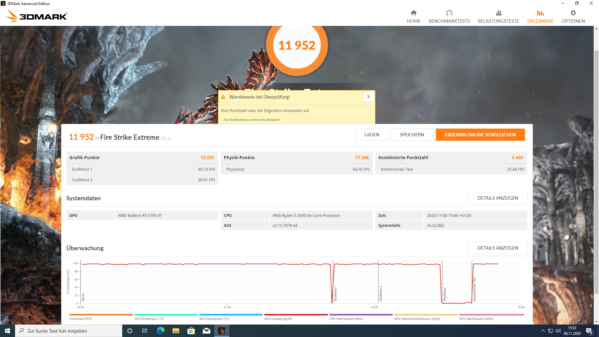

Hey,
Habe jetzt alles fertig, habe Ac O getestet und bekomme jetzt auf Max Settings FullHD 54 FPS.
Ist das jetzt gut so?
Ich danke allen die mir geholfen haben!!!

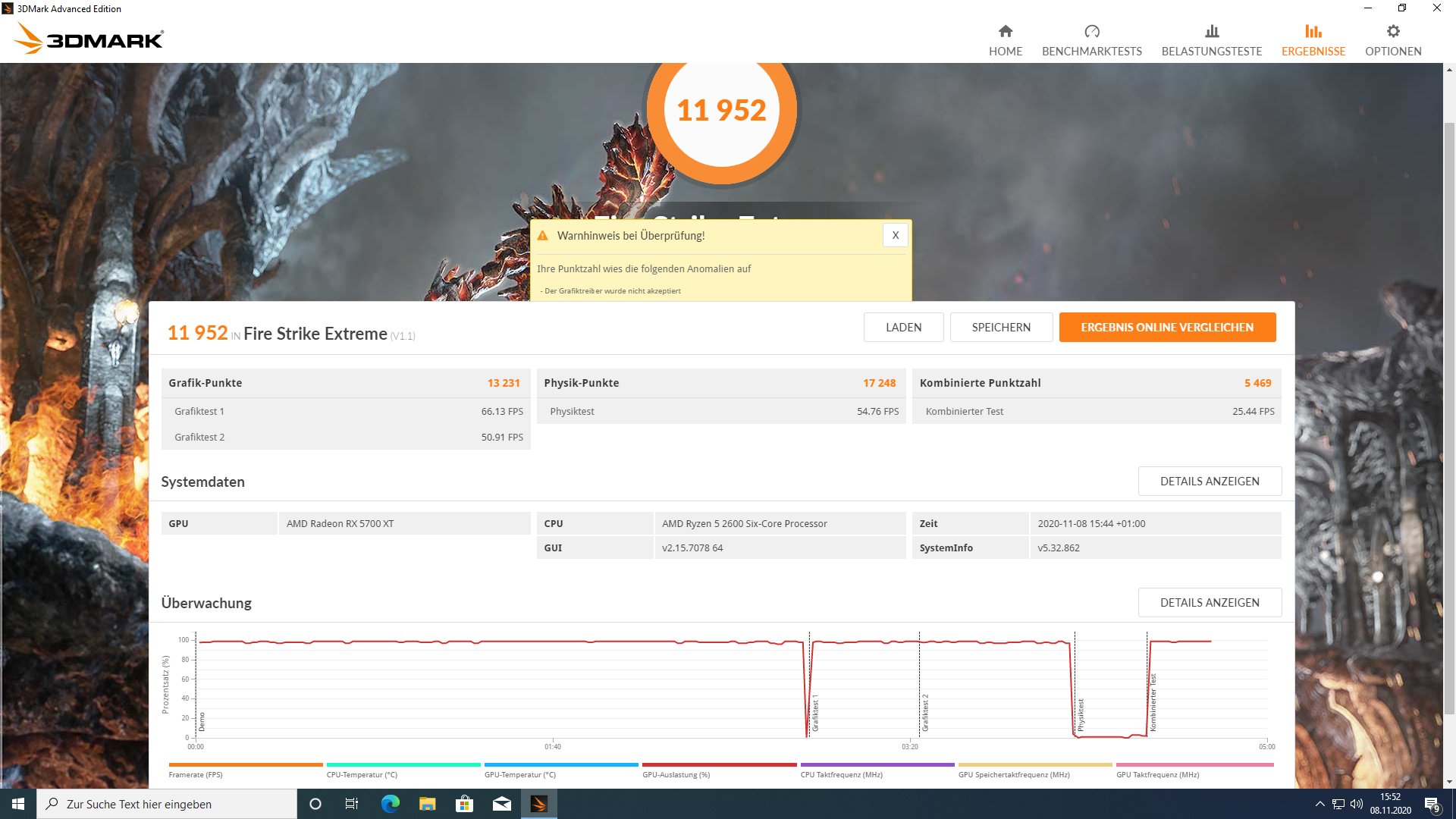

Noch eine Frage kuckt bitte das Bild ankucken, ist das schlimm?
MfG Leon
