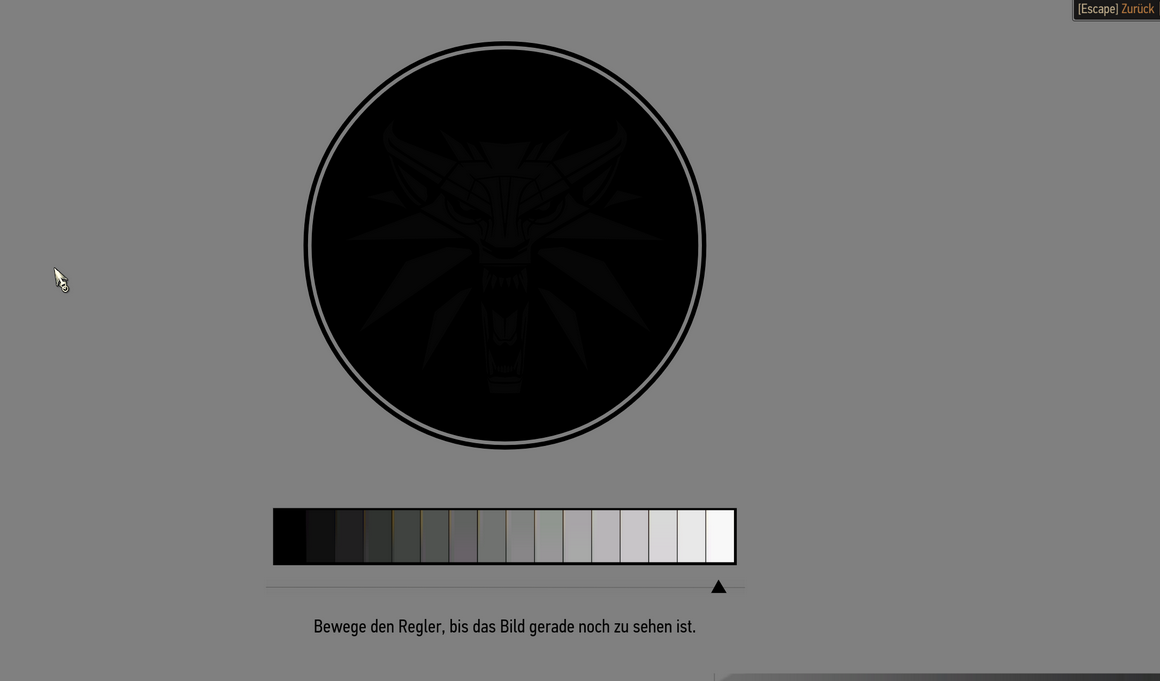

Ich bin heute von einer gtx 970 auf eine Rx 5700 XT gewechselt. Die Leistung ist erstmal super. Aber die Farb und Gammaeinstellungen sind ganz schrecklich. Der Gammawert ist so konfus, dass ich in allen spielen, selbst wenn ich den Gammaregler ganz rechts setze, immer noch nicht das Testbild sehen kann. Das ganze Bild wird übersättigt - dunkel - und wie gesagt, das könnte am Gammawert liegen. Ich kann in dunklen Spielen wenig sehen. Zuvor war der Bildeindruck deutlich stimmiger. Ist die Karte vielleicht kaputt?

So sieht es zum Beispiel in Witcher 3 aus - wenn ich Gamma einstellen will.
Das habe ich in allen Spielen.
es wurde nach einem Foto gefragt. Du hast jetzt einen Screenshot hochgeladen. Ist doch klar, dass man da kein Problem sieht. Die Grafikkarte berechnet doch alles richtig. Dein Problem ist doch, dass dein Monitor es falsch anzeigt

Das mit dem Foto verstehe ich nicht - das auf dem Screenshot ist genau das Reglerproblem was ich so sehe.
Was DU siehst. Wir sehen hier überhaupt kein Problem, weil unsere Monitore richtig arbeiten. Drum ist ein Screenshot und ein Foto was vollkommen anderes...

Also ich sehe schon das Problem, der Regler ist ganz rechts aber das Bild ist halt kaum erkennbar. :D

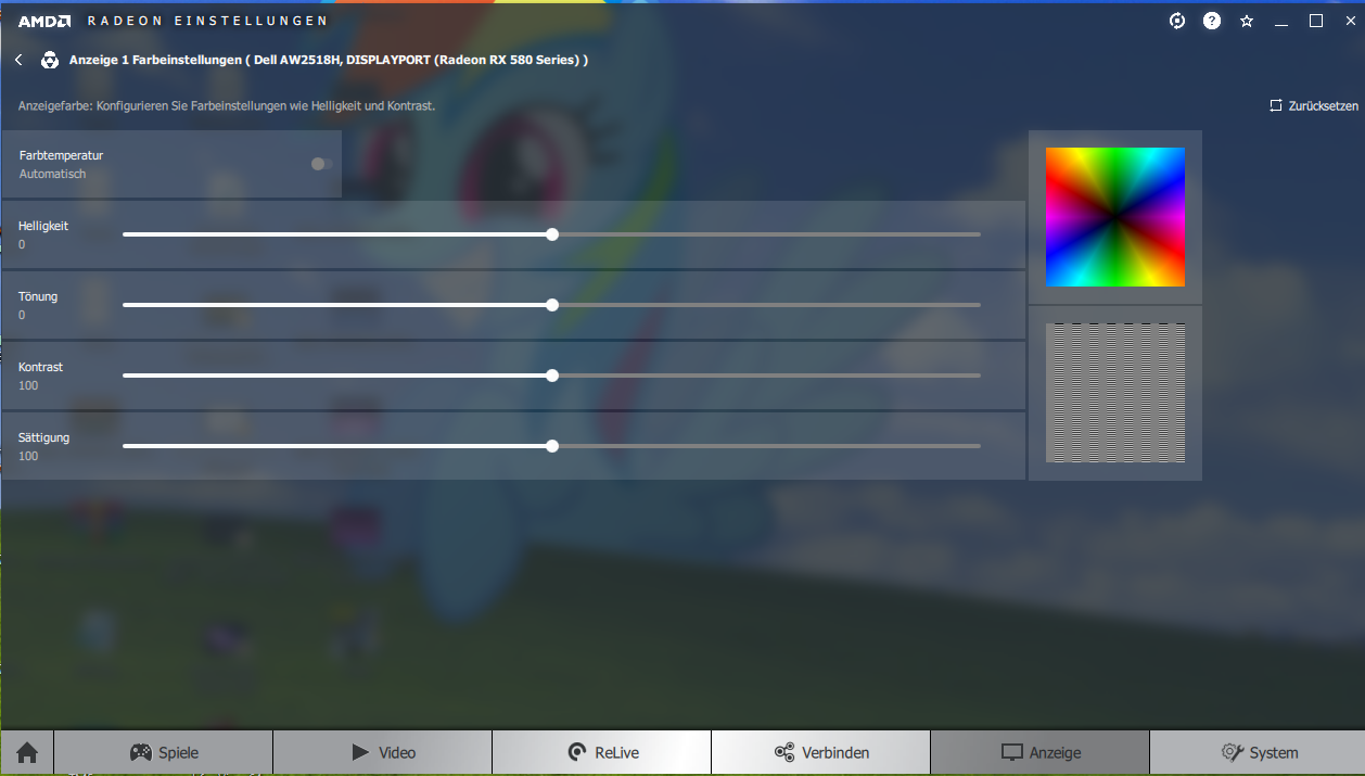

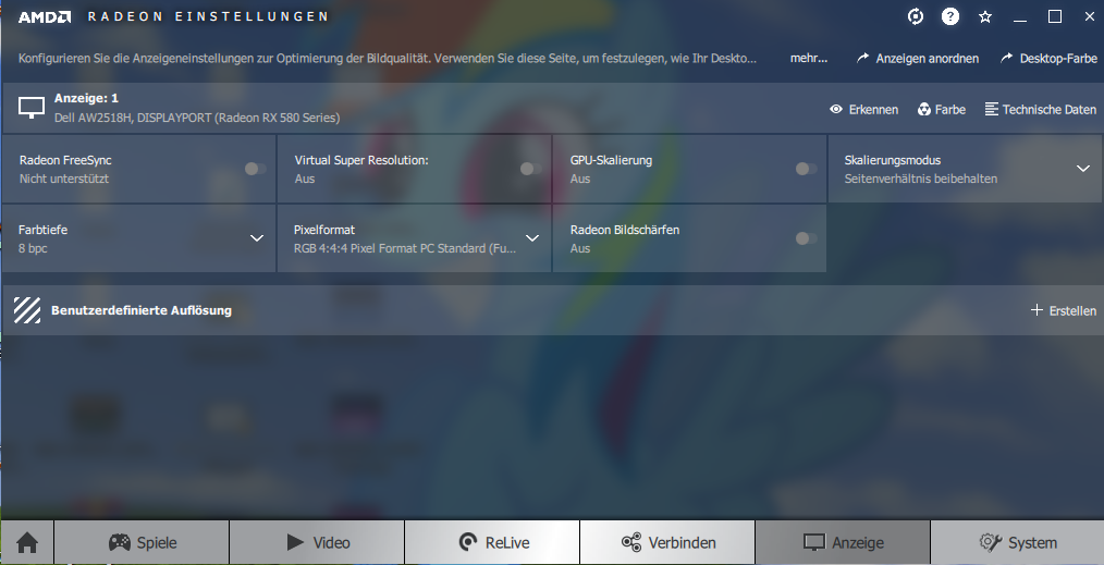

Hier mal bei Pixelformat schauen ob Full RGB eingestellt ist, bei Farbe oben rechts auch mal schauen ob dort die Regler alle auf Standard sind. Sieht dann so aus:
Wenn was verstellt ist kannst oben rechts auf zurücksetzen gehen.
Also ich musste mein/e Gamma und Helligkeit massiv erhöhen um das Logo zu sehen. Ich sehe zB nur einen schwarzen Kreis beim Screenshot des TE.
Liegt wohl daran, dass ich den Monitor allgemein etwas dunkler gestellt habe um die Augen zu schonen ;)
Da ich jedoch ingame das Logo sehe, ist hier die Grundeinstellung nicht korrekt.

Vielen Dank! Das Pixelformat auf Full RGB zu stellen hat geholfen! Habe ich erst beim zweiten Mal gesehen.
