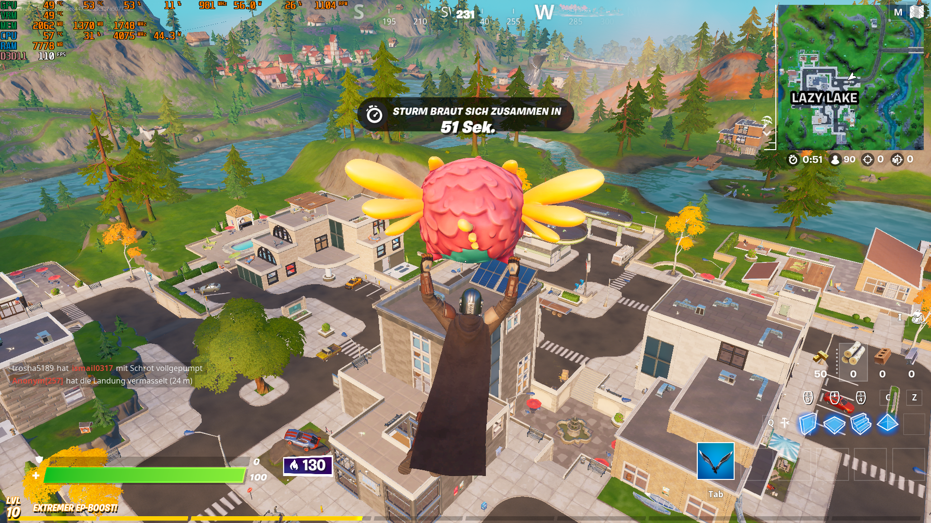

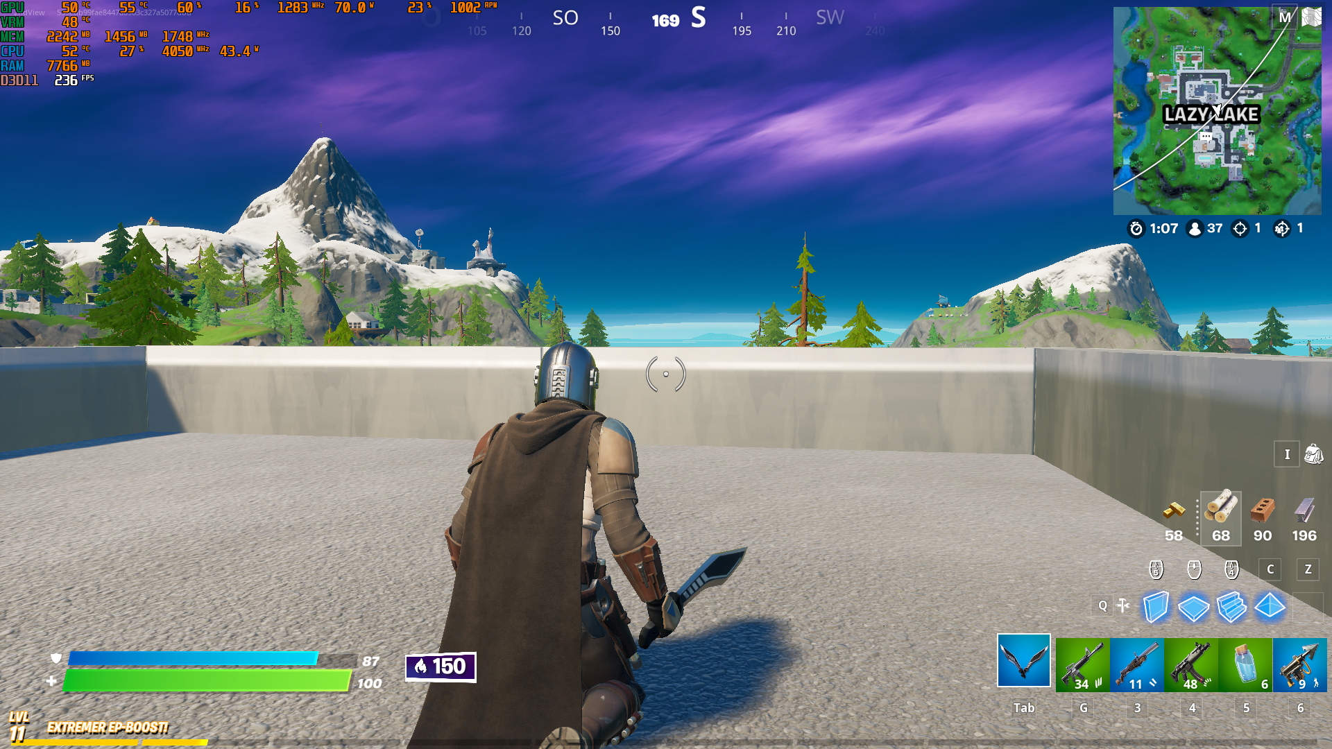

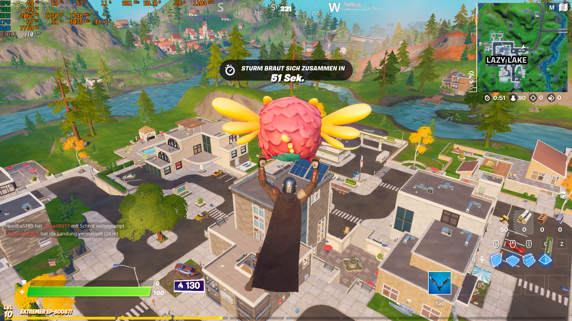

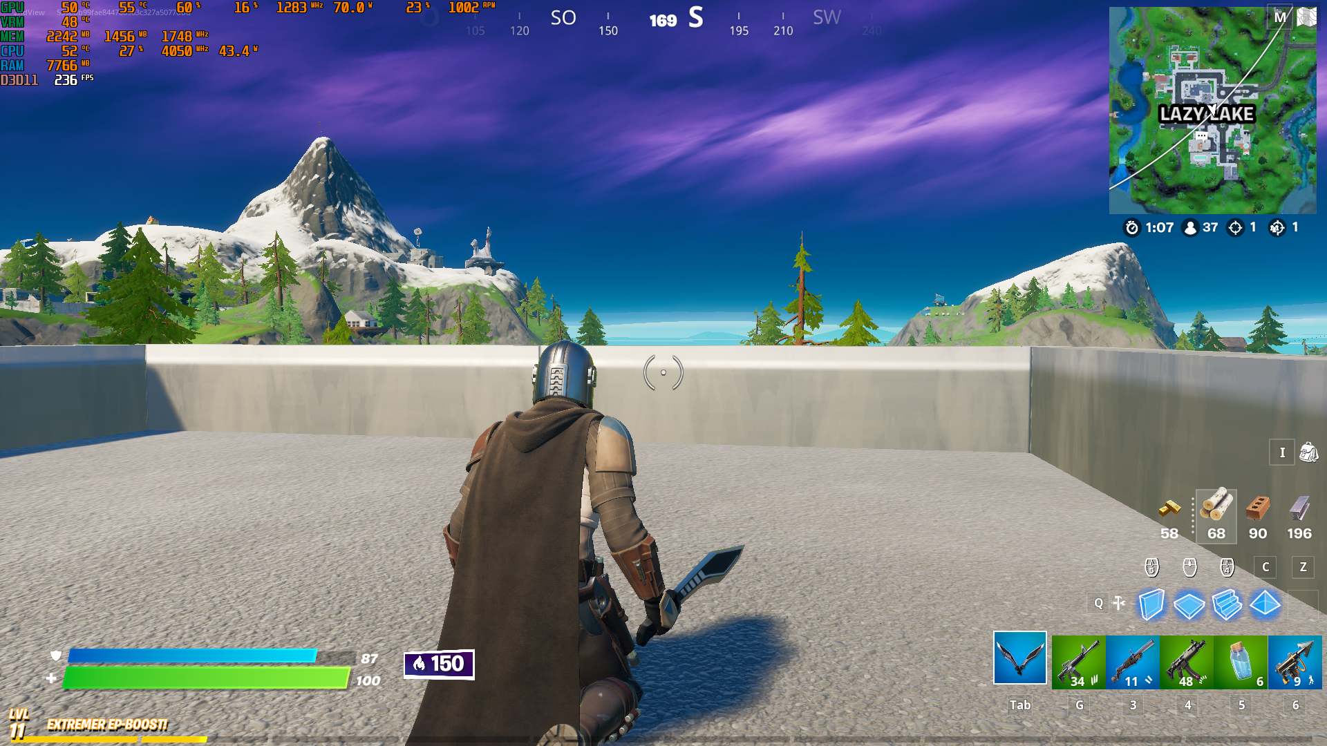

Hier noch ein Beispiel:
FPS auf Unbegrenzt
Takt stark unter 1980 Mhz
Settings auf LOW
FPS auf Unbegrenzt
Settings auf LOW
Sieht nach wie vor nach CPU Limit aus ;)
Deine CPU kann wohl einfach nicht mehr. ;)
