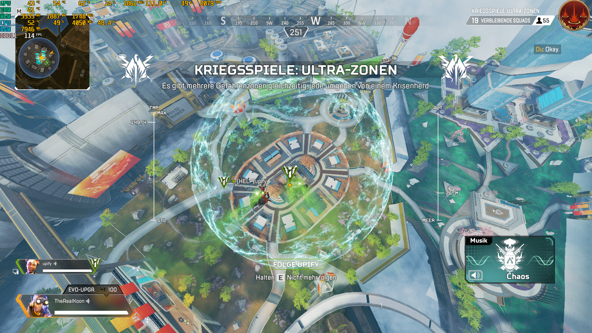

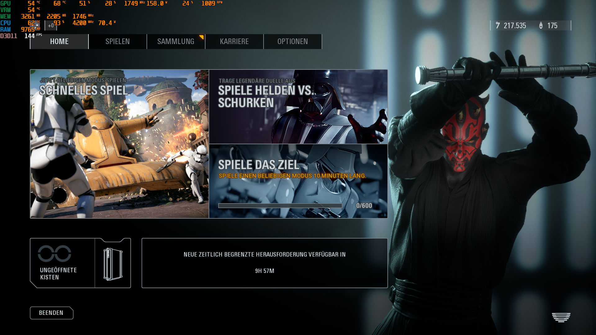

Jetzt siehts folgendermaĂen aus: (GPU auf den obersten PCI Slot)
ErgÀnzung ()
mal schauen wie sich das auf die Performance auswirkt
ErgÀnzung ()

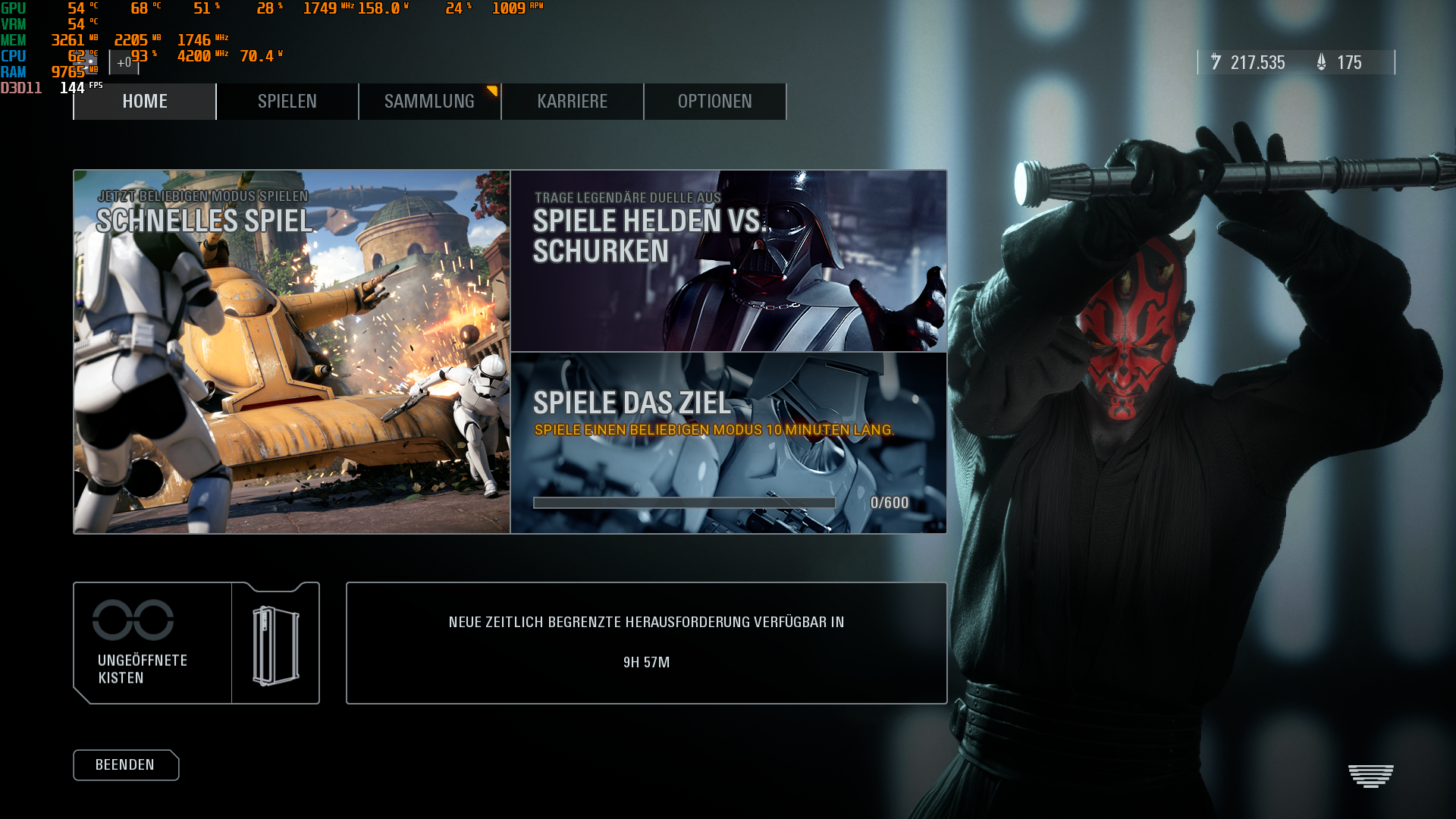

- Jedesmal in einem x beliebigen HauptmenĂŒ sei es in Star Wars oder Apex Legends, steigt die Auslastung der CPU auf ĂŒber 90 %.
- Die FPS haben sich kaum geÀndert
AnhÀnge
