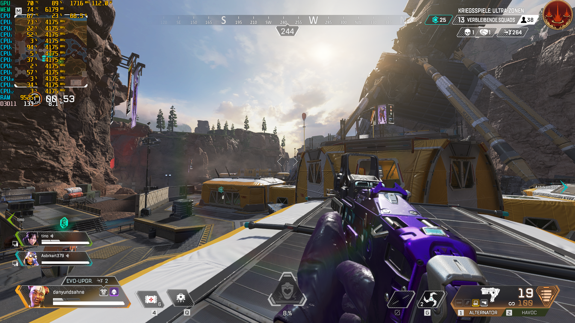

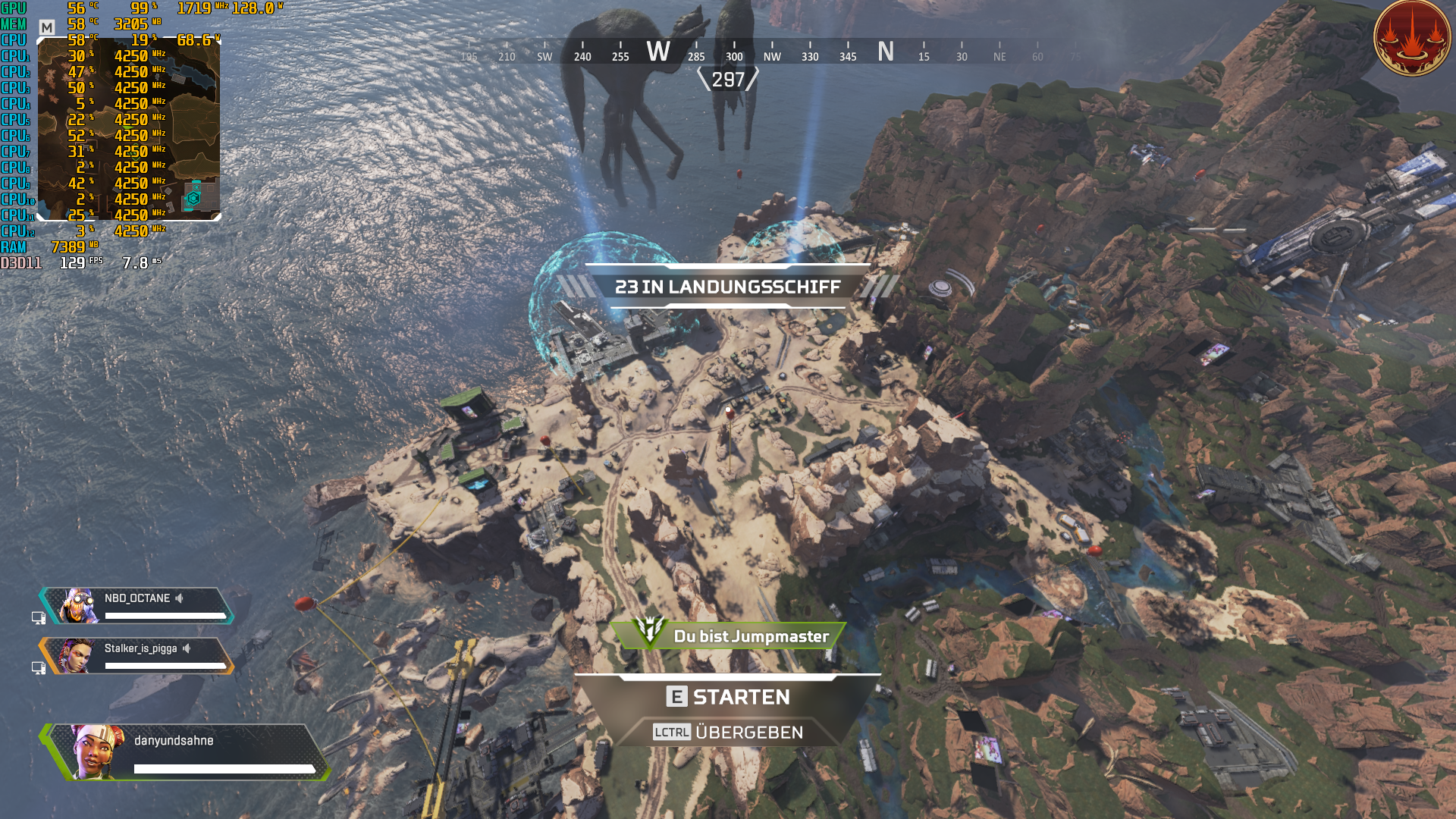

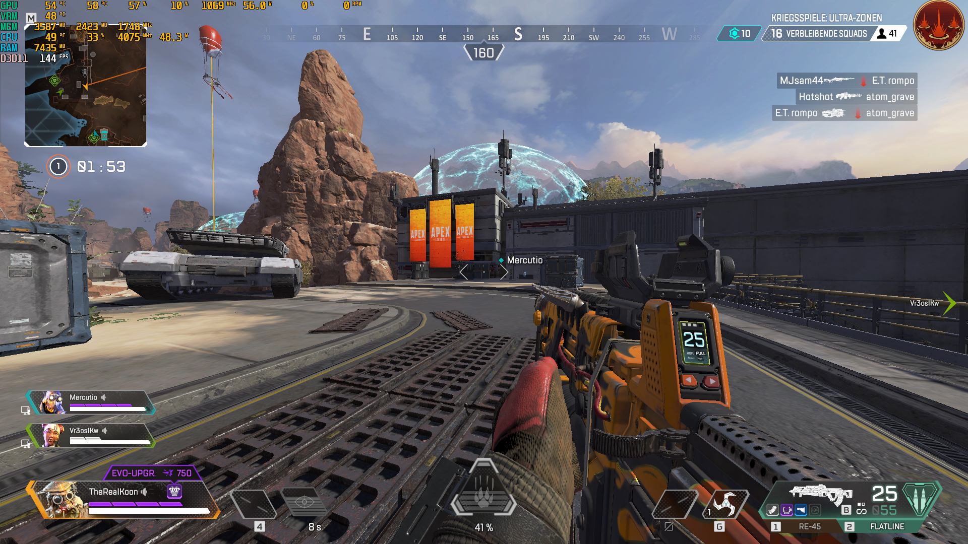

So, hier mal ein Screenshot von meiner Auslastung bei Apex.
Meine CPU ist ein StĂŒck schneller als dein 3600er. Jedoch habe ich nur eine RX5700...dennoch etwas mehr FPS bei 1080p
Ich vermute stark, dass deine CPU so performt wie sie soll....zumindest sind meine FPS jetzt nicht so viel höher als deine und ich bin hier aber im GPU Limit (99% Auslastung).

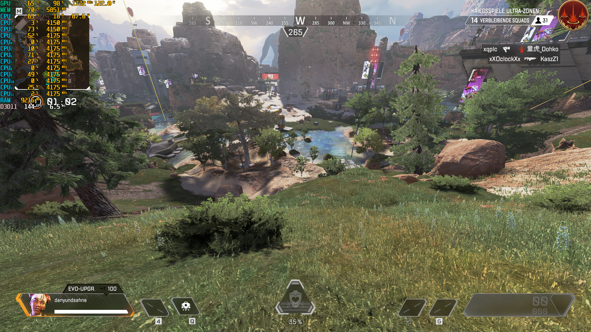

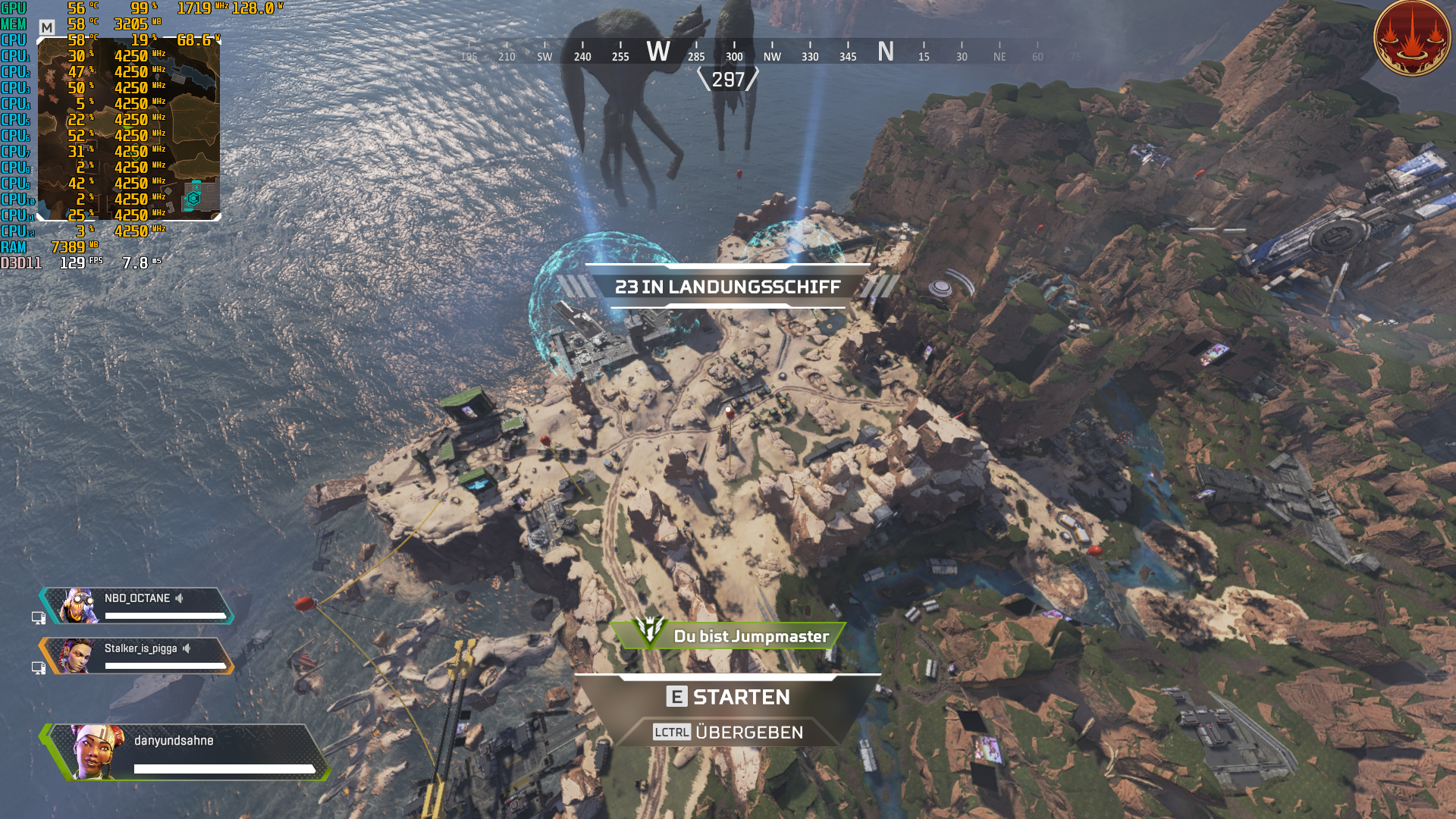

Und hier ein Bild am Boden, auch CPU Limit (GPU bei 89%). Und das mit einem 3900X:

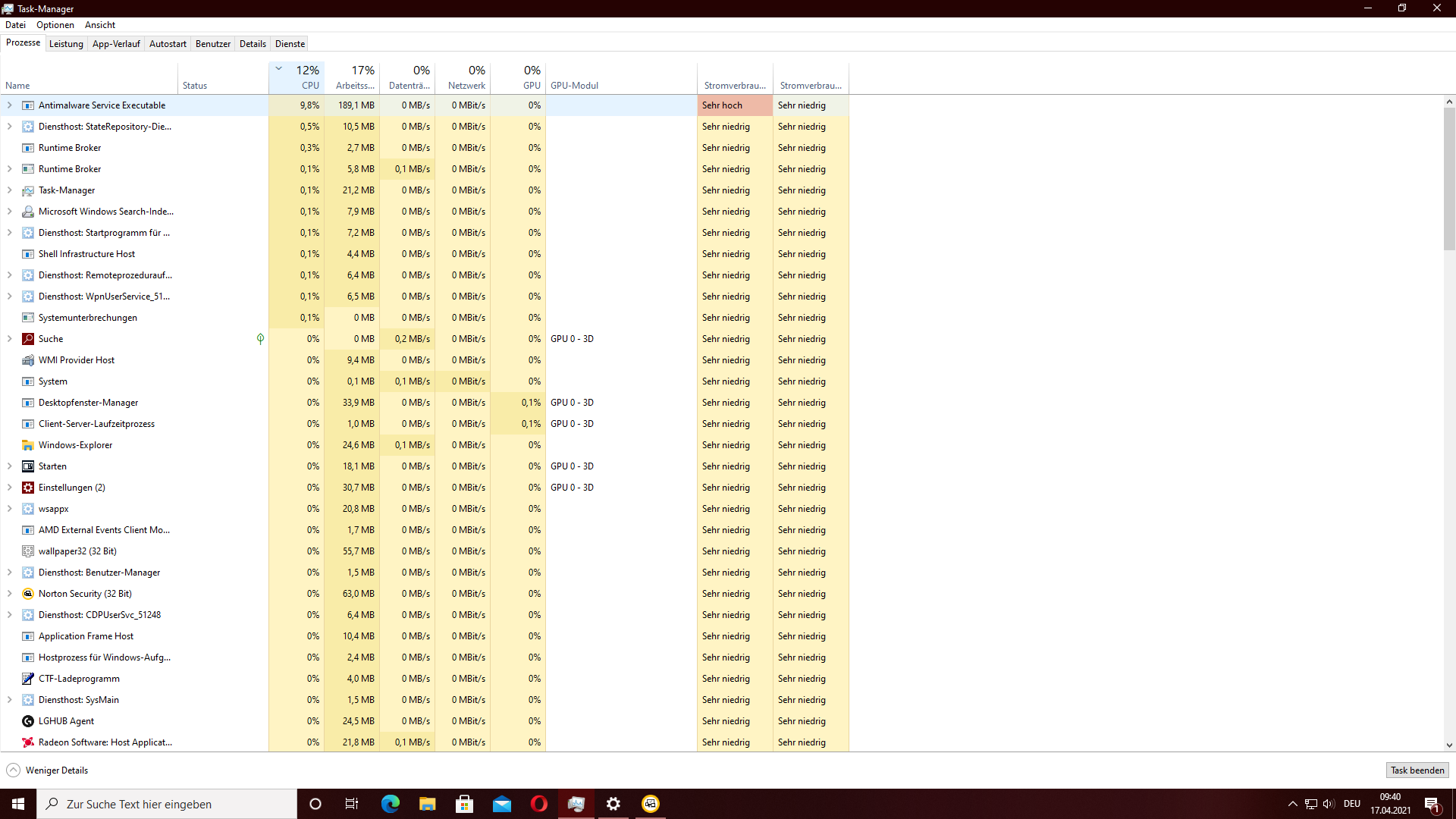

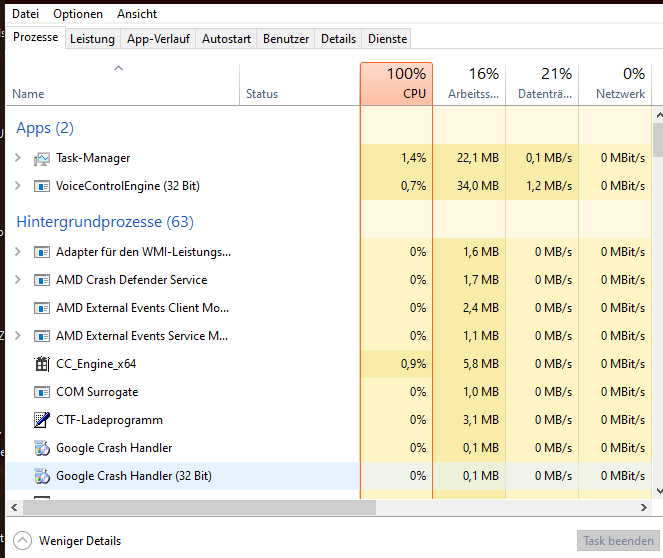

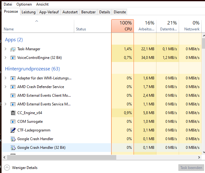

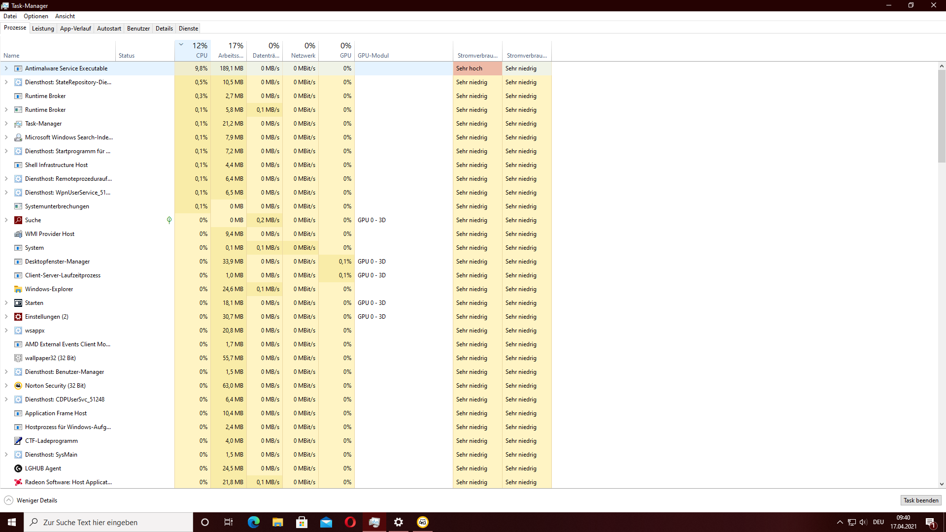

Normal ist das glaube ich nicht das die CPU im Taskmanager nach den hochfahren so eine hohe Auslastung hat 😅 😭
AnhÀnge
UnLUCK schrieb:
Hier einmal mein Benchmark Test: https://www.userbenchmark.com/UserRun/42132873
Na dann sortier doch nach Auslastung (einfach auf den Reiter "x% CPU" klicken, dann wird danach sortiert), damit man auch sieht, WAS die Auslastung verursacht...

Dein RAM lÀuft nicht mehr mit XMP Profil. Weil du ja einen Bios Reset gemacht hast. Du musst also ins Bios, und das XMP Profil wieder aktivieren.
Und die CPU lÀuft nur mit 80% Performance im Vergleich, also ja, das Problem bleibt bei der CPU.
Also:
  • XMP wieder aktivieren
  • neuen Task Manager screenshot, diesmal nach CPU Last sortiert, ein mal wĂ€hrend du auf dem Desktop bist sowie ein mal wĂ€hrend ein Spiel lĂ€uft

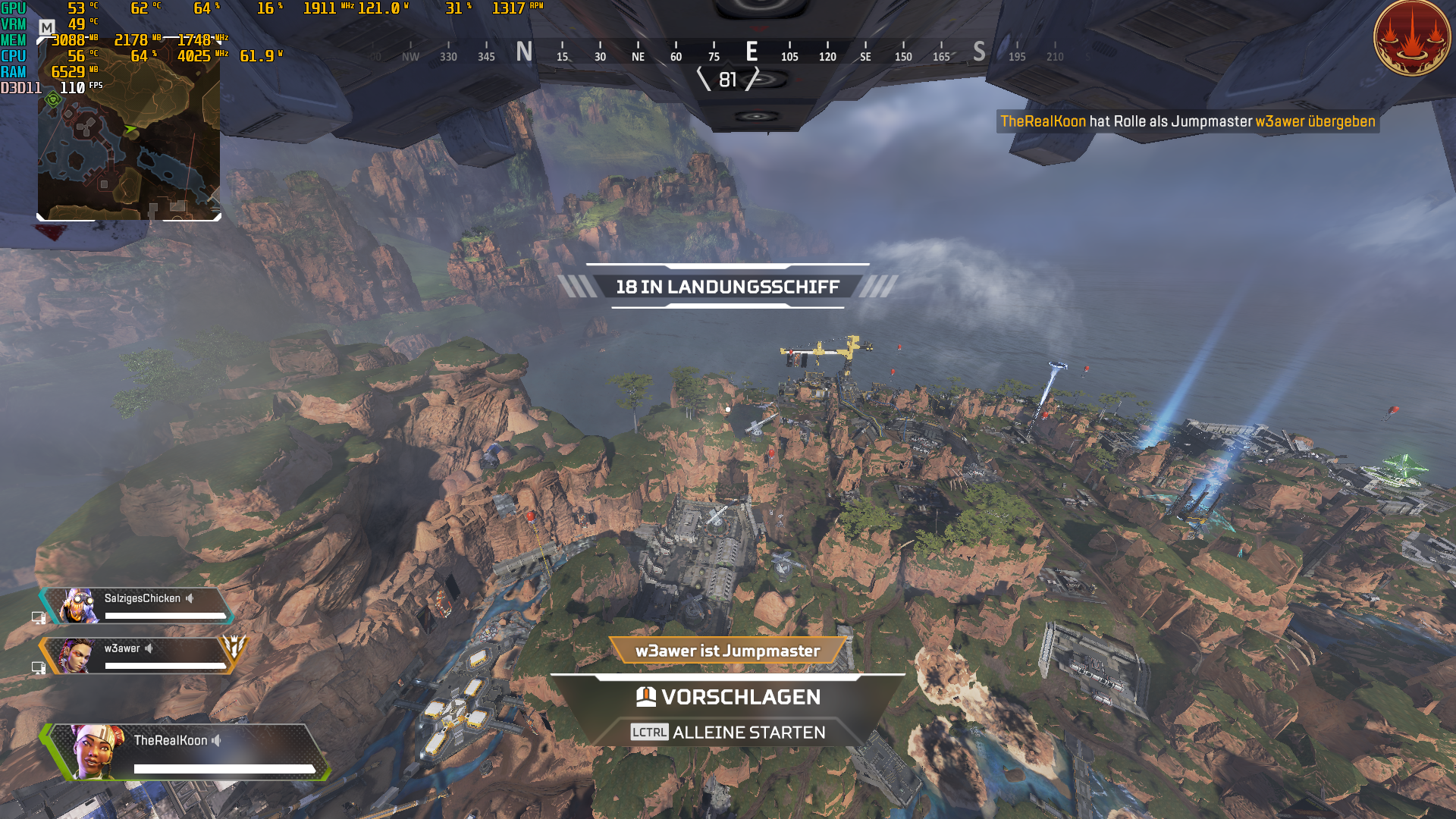

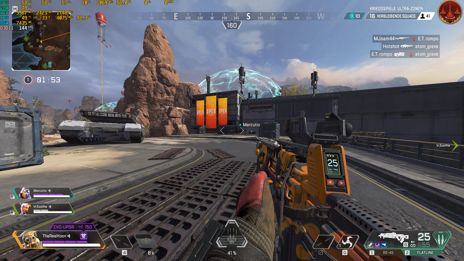

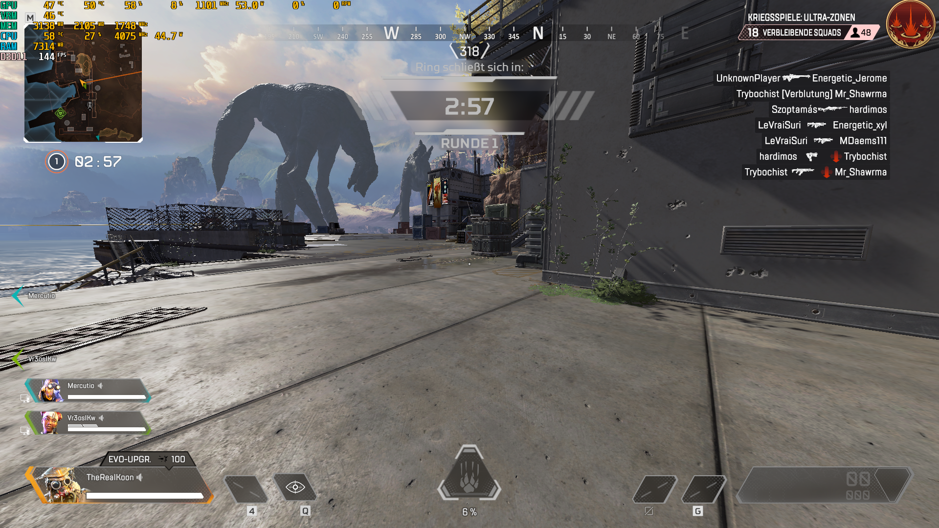

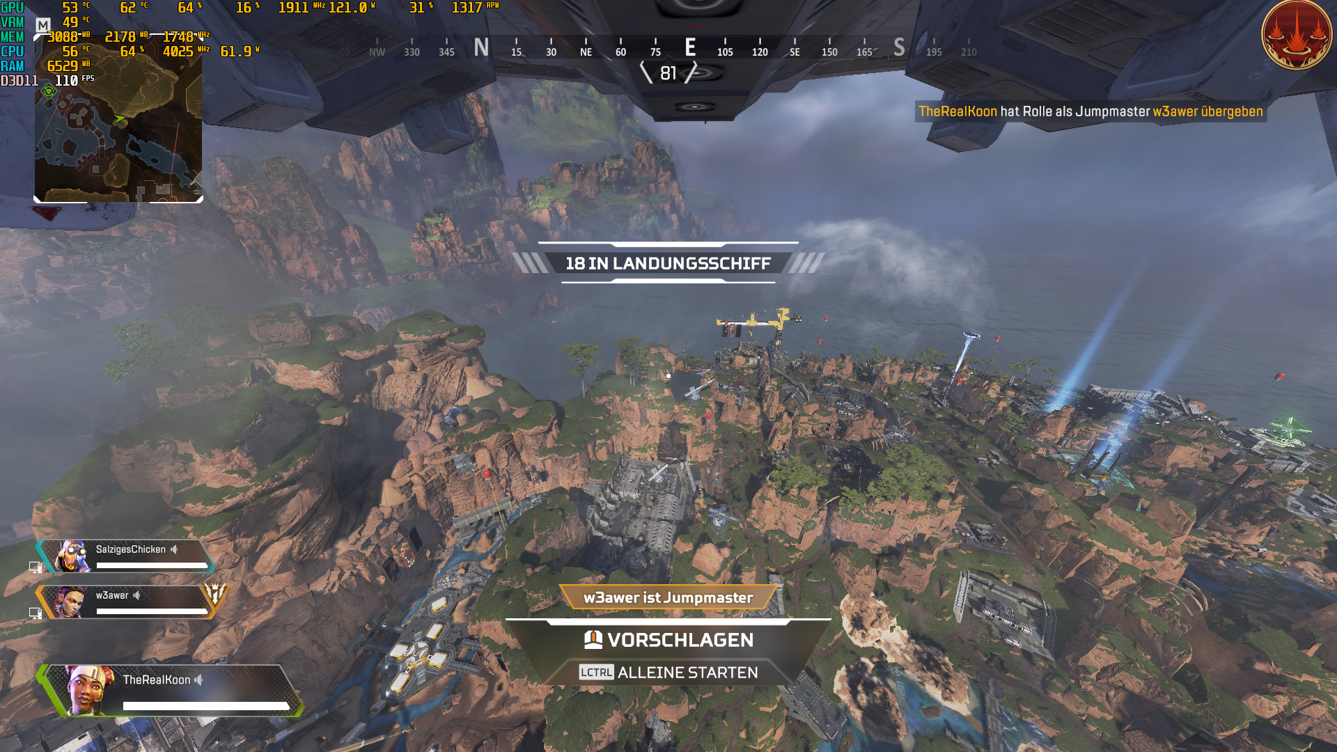

Das was man bei dir sehen kann ist, dass der Takt der GPU auf beiden Bildern sich kaum von einander unterscheiden. Bei mir schwankt der Takt mal so zwischen 900mhz- 2000mhz
Das ist richtig.
ABER...schau mal deine Werte in den Screens an. Apex ist standardmĂ€ĂŸig auf 144FPS gecappt, mehr geht nicht. Außer du Ă€nderst die INI Datei oder so. Gibt genug Anleitungen auf YT wie das geht.
ABER was ich damit sagen möchte ist, dass deine GPU so wenig Leistung braucht um diese 144 FPS zu erreichen. Also brauchst du damit nur die 1000-1100 Mhz und eben~55Watt fĂŒr den Chip selbst.
Daher regelt der Sensor/Treiber die Taktrate runter, weil die GPU nicht mehr rendern muss fĂŒr 144FPS. Verstehst du das? ;)
Daher die Schwankungen, was ganz normal ist.
Wenn du den FPS Cap in Apex aufhebst, dann rendert deine CPU oder GPU so viel Bilder bis einer der beiden Komponenten 99-100% ausgelastet ist. Bei der CPU wird aber nie 100%Auslastung stehen, da Apex nicht ALLE deiner 6 Kerne und 12 Threads zu 100% auslasten kann. Da wirst immer nur ca. 30-50% grob sehen. Das liegt immer an der Game Engine wie gut hier Multicore implementiert ist.

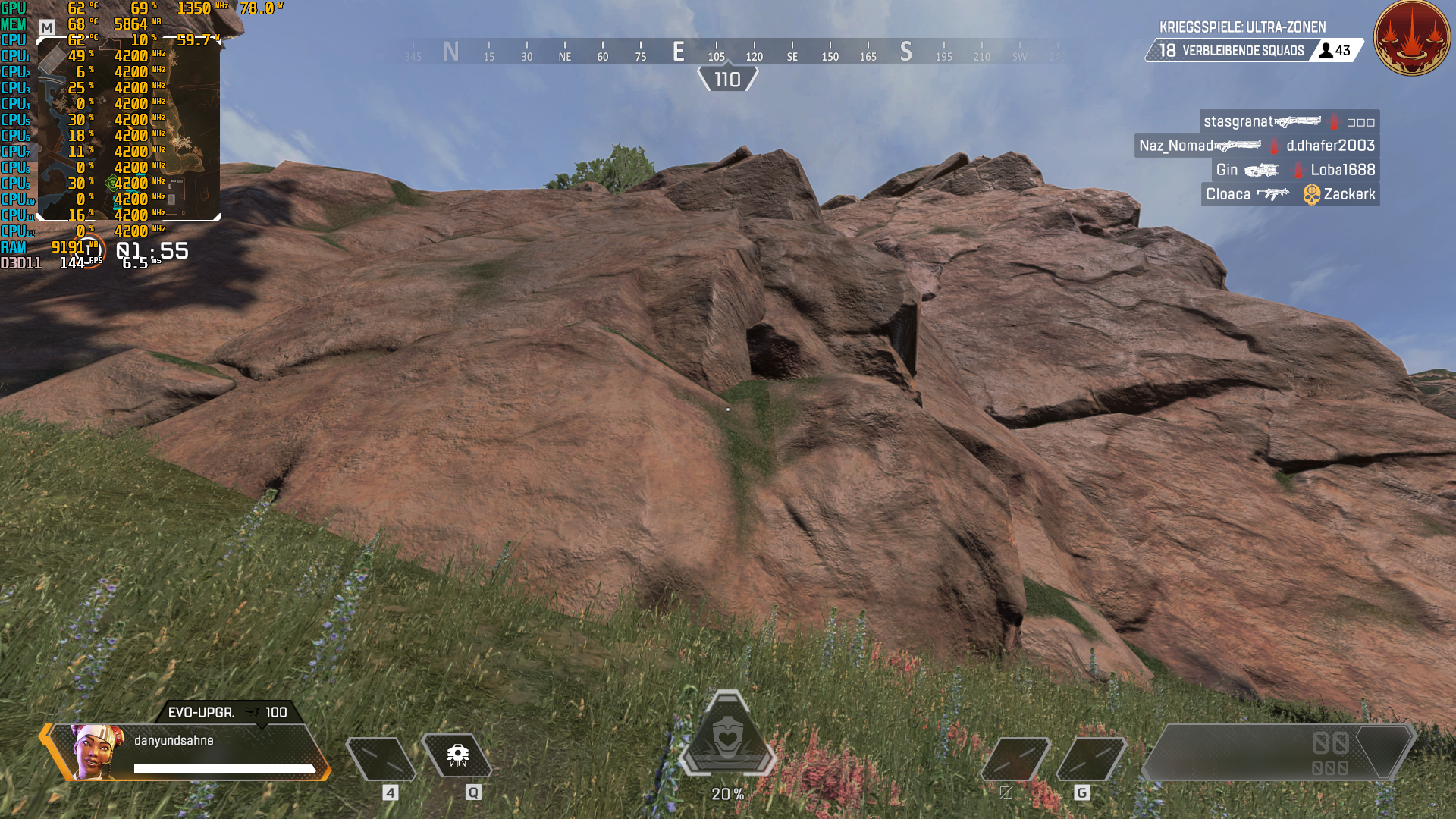

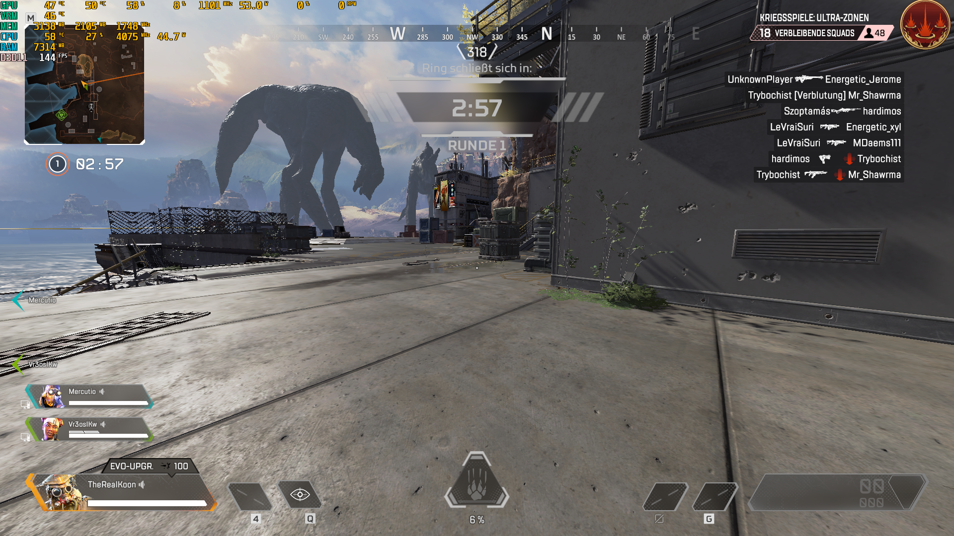

FĂŒr dich hier zum Vergleich spiele ich 1080p und mittlere Details.
Hier zur Wand gedreht, hab maximale FPS (144FPS) mit 69%GPU Auslastung und nur 1350MHz Takt und 78W Chip Verbrauch:

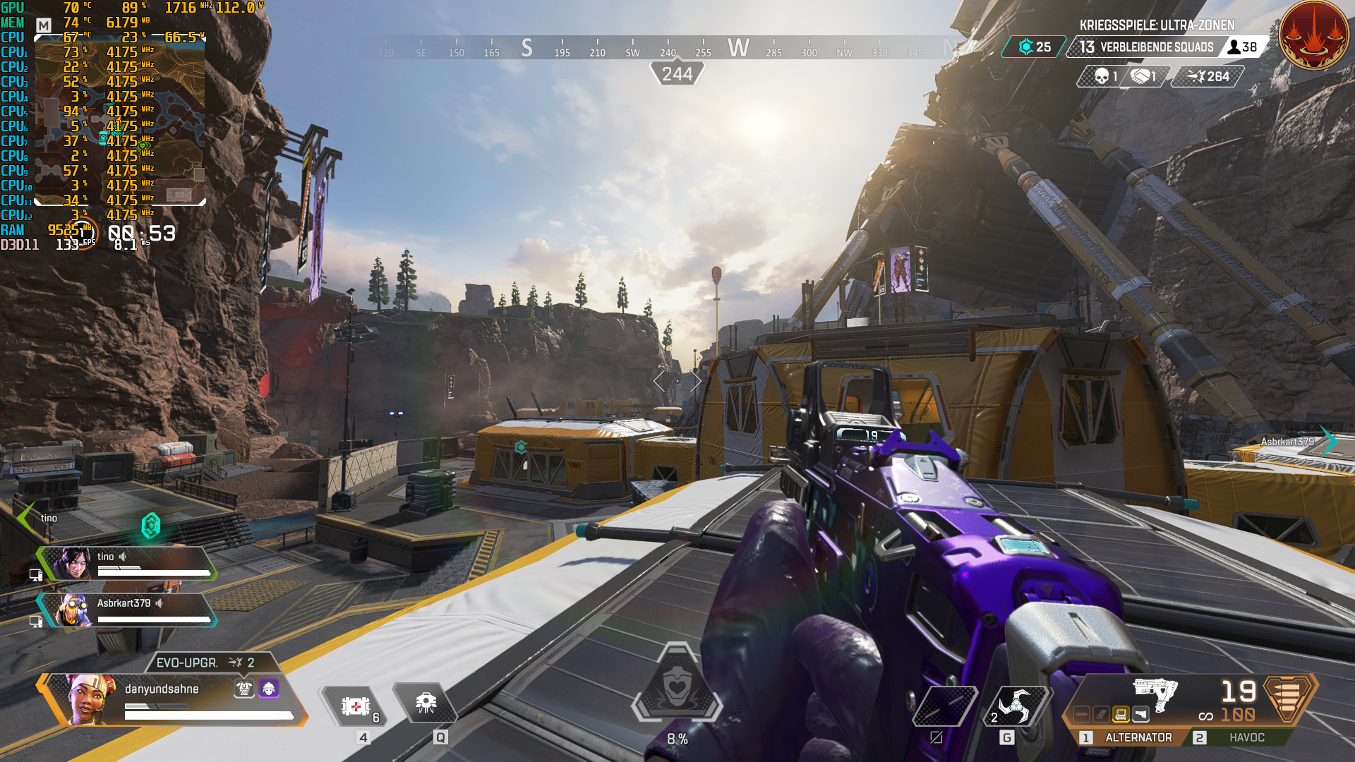

Ins Tal gedreht habe ich auch maximale FPS (144FPS), ABER schon 98% GPU Auslastung und 1722Mhz mit 122W Chip Verbrauch:
Und schau dir die CPU Auslastung an...jeweils nur 10 oder 18% CPU Auslastung. Weil NIE jeder Kern voll belastet ist, sondern nur wenige und manche kaum bis garnicht.
