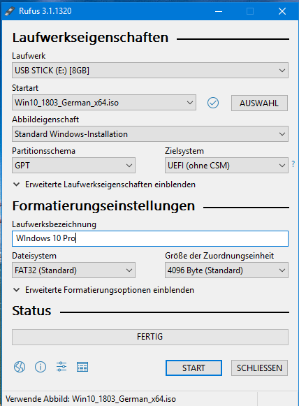

Erstell dir evtl. einen neues Installationsmedium (USB) mit Rufus und nimm dafür die normale ISO.
Windows 10 ISO
Rufus
So sollten in Rufus die Einstellungen aussehen.
Bleib dran, wird schon werden :D
