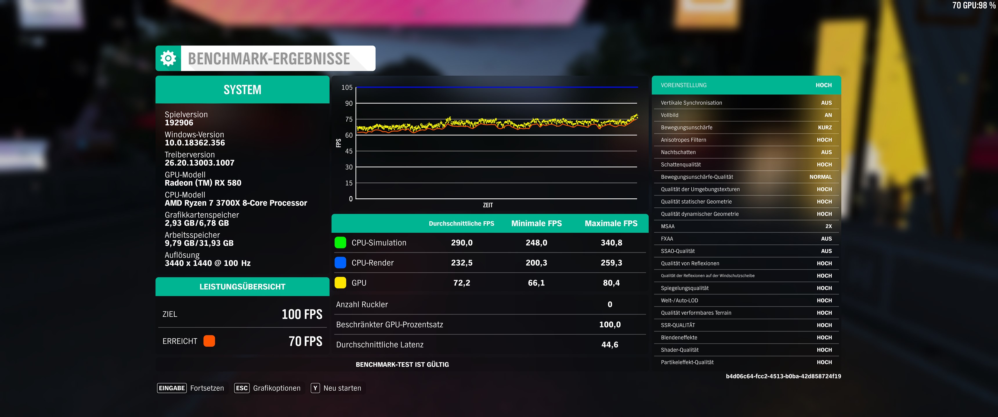

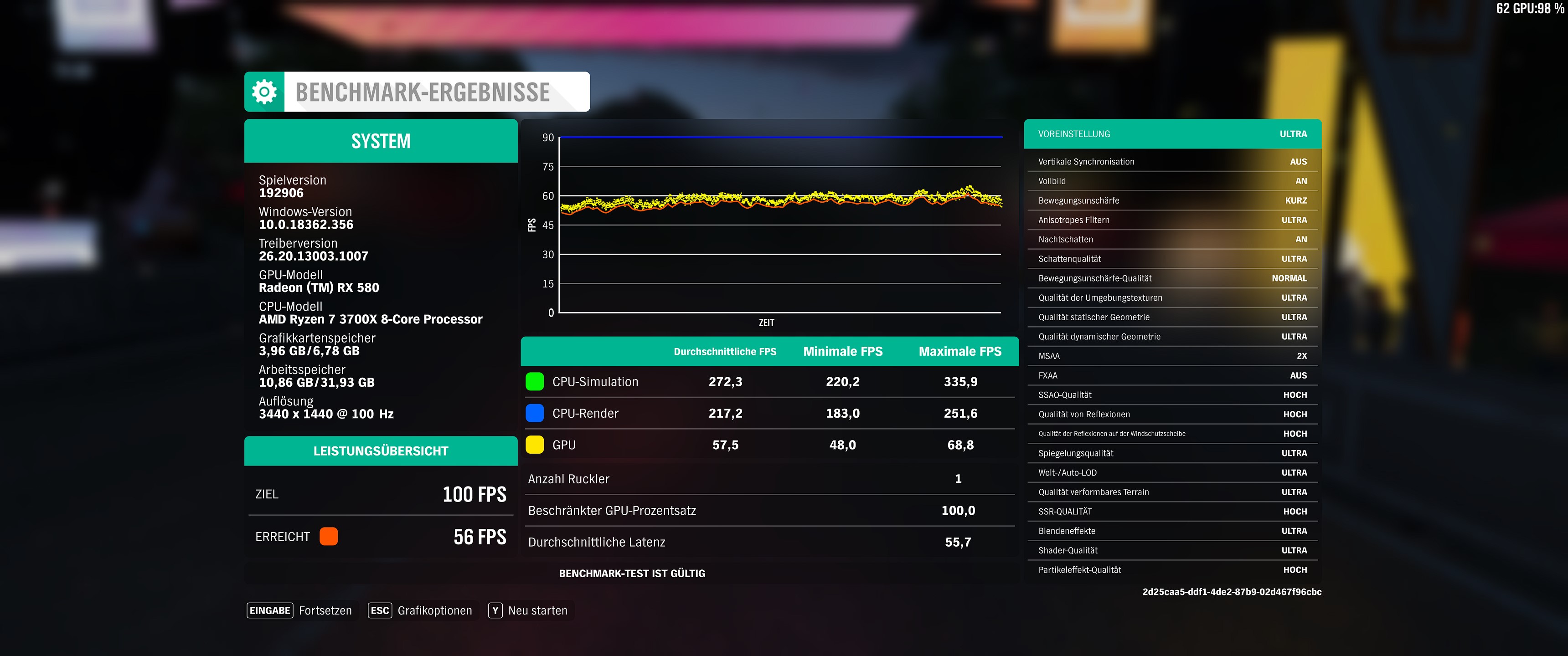

Da du Forza als am wichtigsten bezeichnet hat: Hier habe ich mal kurz Ultra und Hoch Presets durchgejagt:
Ultra
Hoch
Mit Freesync empfinde ich beides als gut spielbar (spiele das aber nicht aktiv).
