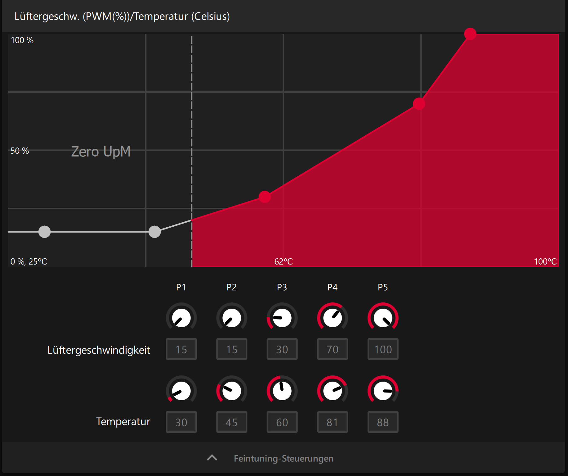

Im Treiber auf Leistung/Konfiguration. Dort dann die Tuning-Steuerung auf manuell stellen. Dann Lüfter-Tuning auf aktiviert und die dann aufklappende Option Erweiterte Steuerung klicken. Mehr kannst du dann noch unter Feintuning-Steuerung sehen, da sind die P-States mit den prozentualen Lüfterdrehzahlen zu sehen.

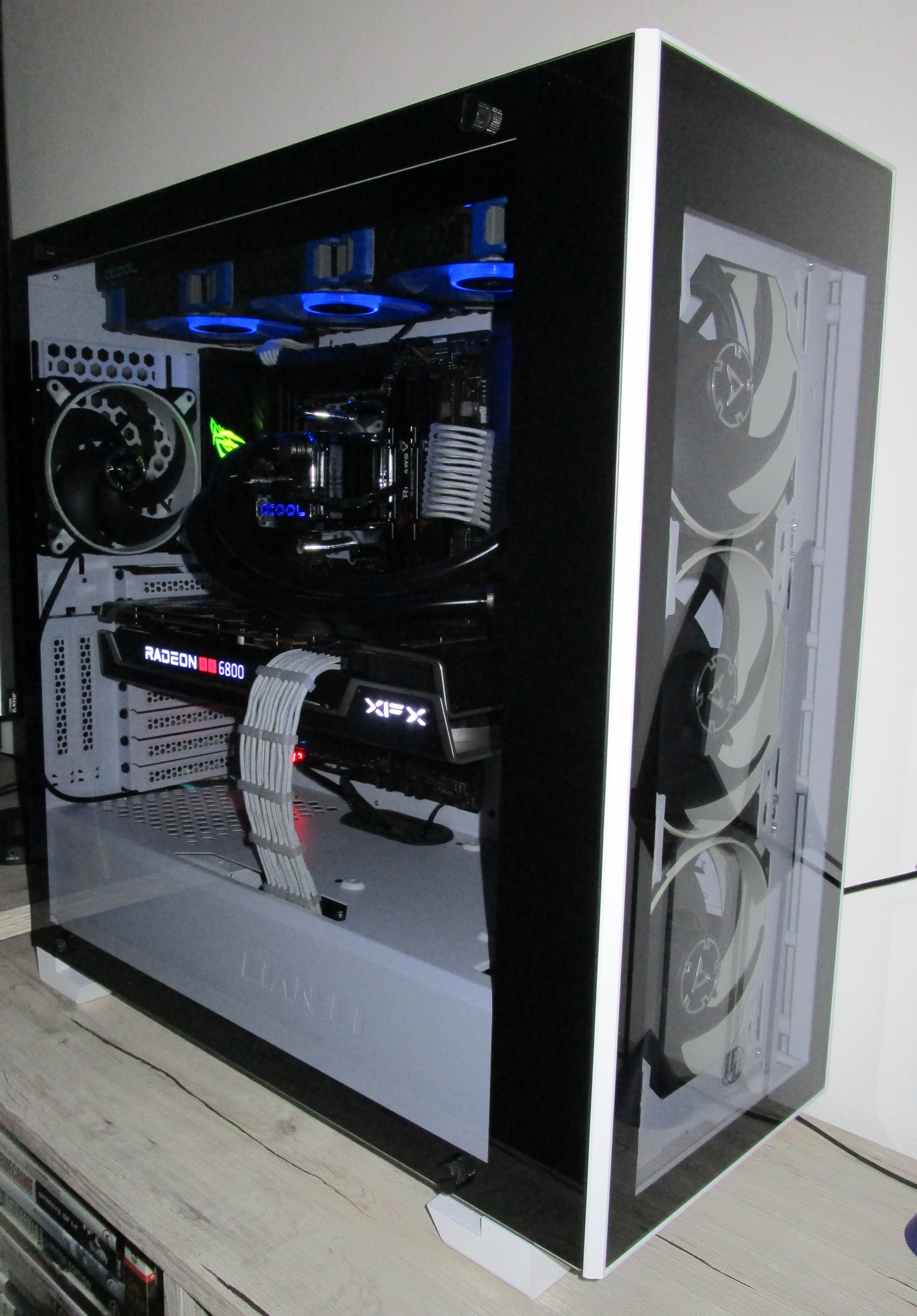

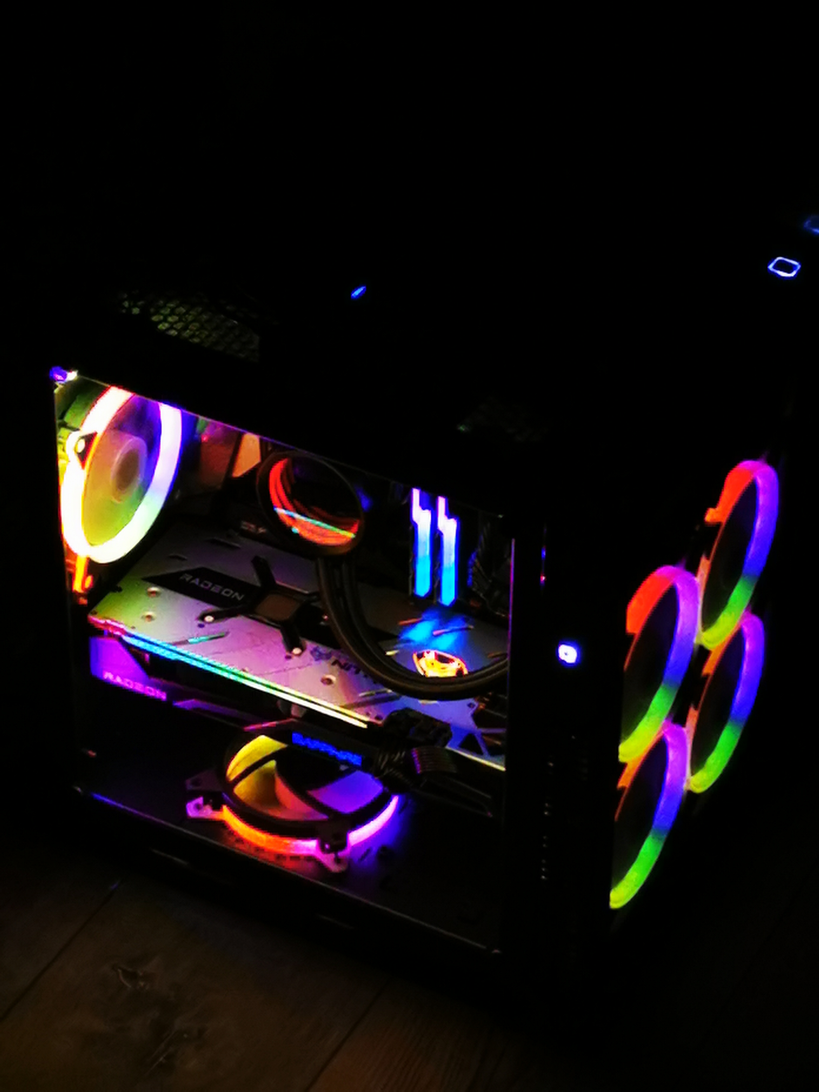

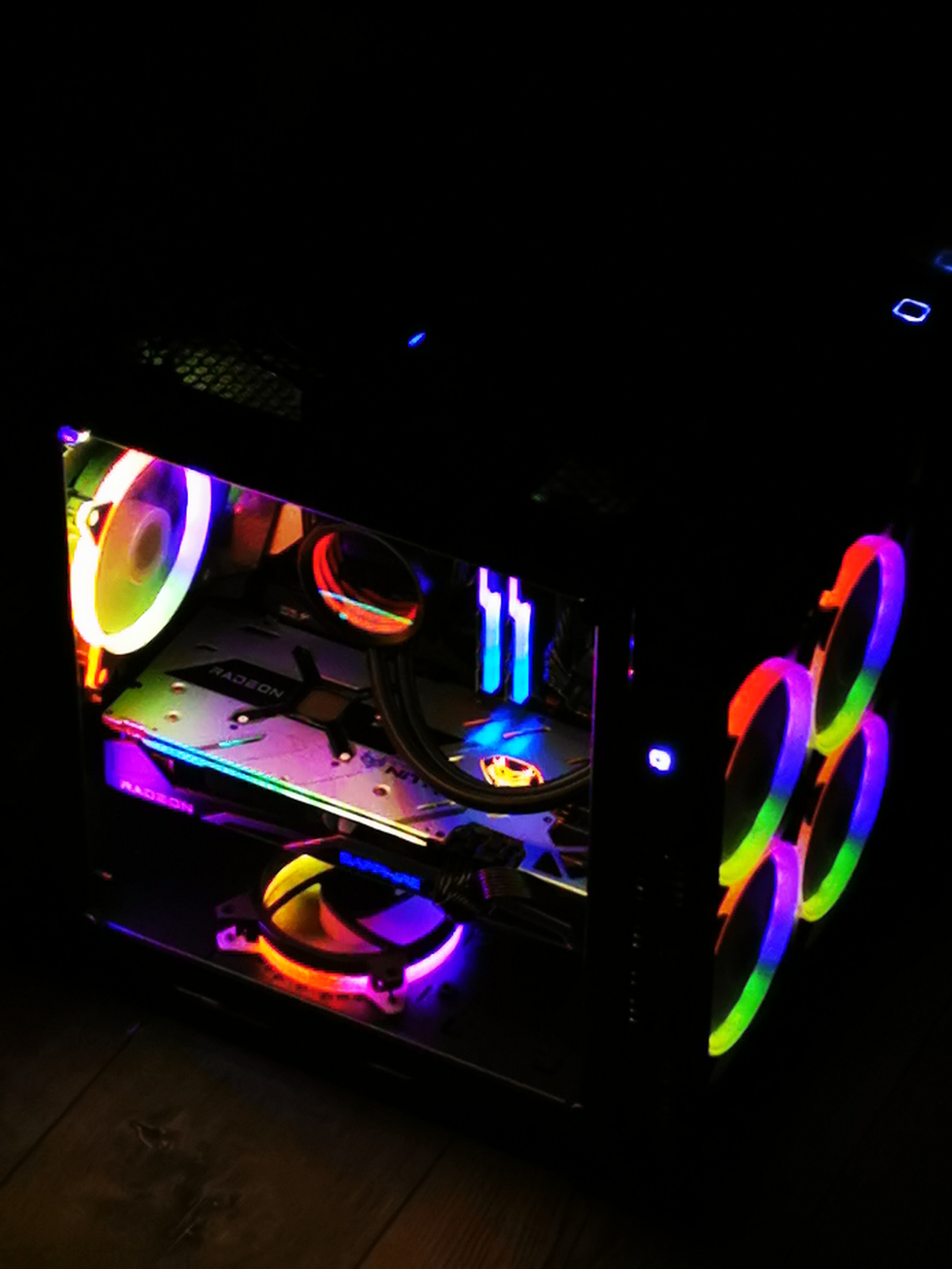

So schaut es aktuell bei mir aus
Wasserkühlung also der Radiator hängt oben am Gehäuse der die warme Luft nach oben weg bläst
Jo, dann liegen die etwas höheren Temps auch am Gehäuse wahrscheinlich.
Der eine Lüfter unten hilft zwar etwas aber die 4 Frontlüfter sind halt quasi "Useless". Einmal hat das Gehäuse beim Frontpanel nur nen paar weniger seitliche Schlitze wo Frischluft gezogen werden kann und dann kleben die Frontlüfter wenn ich das richtig sehe quasi direkt an der Frontscheibe und kriegen noch weniger Luft.
Da entsteht dann kein vernünftiger Airflow und die warme Hitze staut sich etwas.
Wie netbuster sagt, kannste einach mal das Frontpanel abziehen und schauen wie sich die Temperaturen dann verhalten. Wenn die (deutlich) besser werden weißte, woran es liegt^^

MSI-MATZE schrieb:
Sieht doch gut aus. Die Karte bekommt von unten Frischluft und der Rest bläst aus dem Gehäuse. Die GPU-Temperaturen sind im absolut grünen Bereich für eine 6800XT. Die Hotspottemperaturen könnte man hier und da etwas ankreidern.
Allgemein werden die XT´s aufwärts sehr warm und heizen auch das Gehäuse extrem auf. Die XFX 6800XT die ich hatte wurde auch sehr viel wärmer als meine jetzige Non XT (6800)...
Da hilft dir nur eine etwas aggressivere Lüfterkurve im Wattmann oder du steigst um auf Wasserkühlung.
Nur so lassen sich die XT´s aufwärts, vor allem auch mit zusätzlichem Powerlimit und OC von der Temperatur her in den Griff kriegen. Was du noch versuchen kannst ist undervolting.
Auch in meinem Case wurde eine Custom 6800XT sehr warm... Vorne 3x140, oben Radiator 3x120 und Hinten 1x120... Mit der 6800 zum Beispiel habe ich null Probleme. Die bleibt deutlich kühler unter Luft und das mit OC auf Anschlag und hohem Powerlimit... Klar dafür ist sie auch deutlich langsamer...
Wie gesagt ab XT aufwärts halte ich eine Wakü für sehr sinnvoll wenn man sich an den hohen Hotspottemperaturen stört...

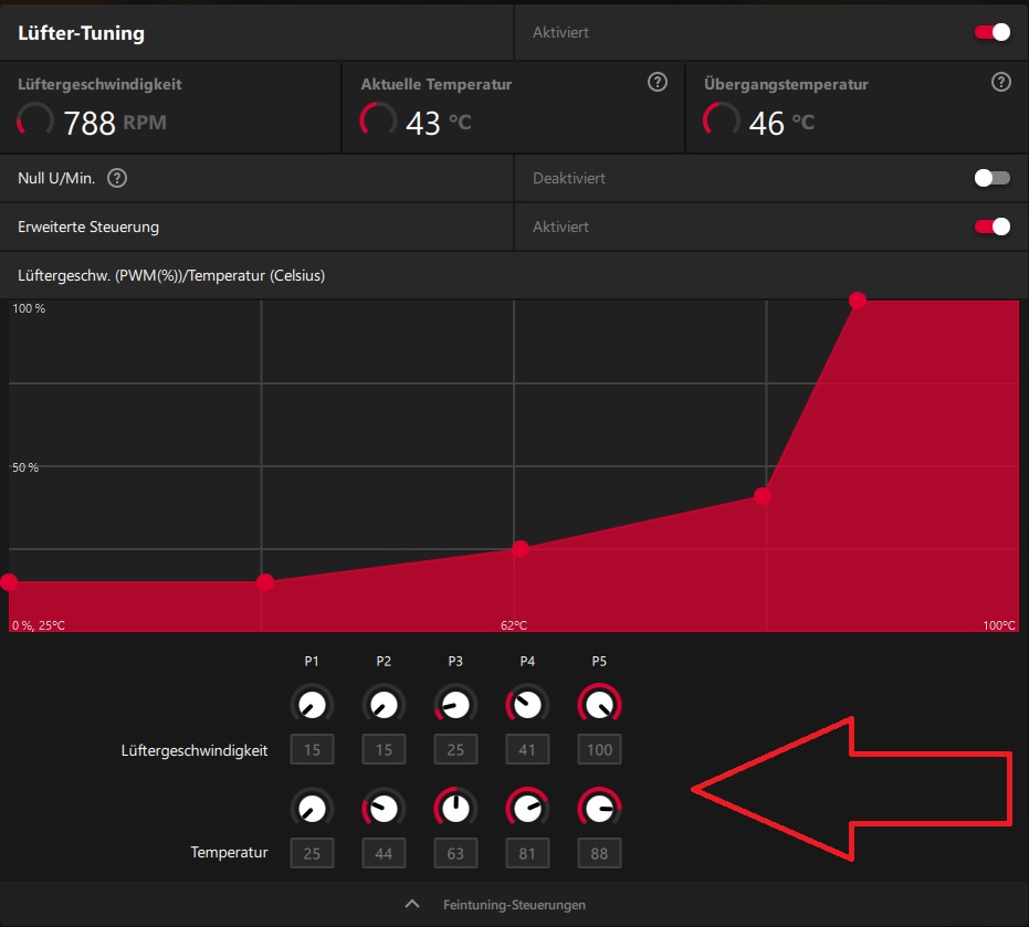

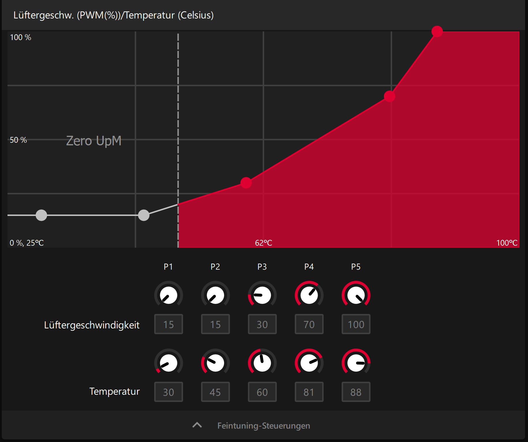

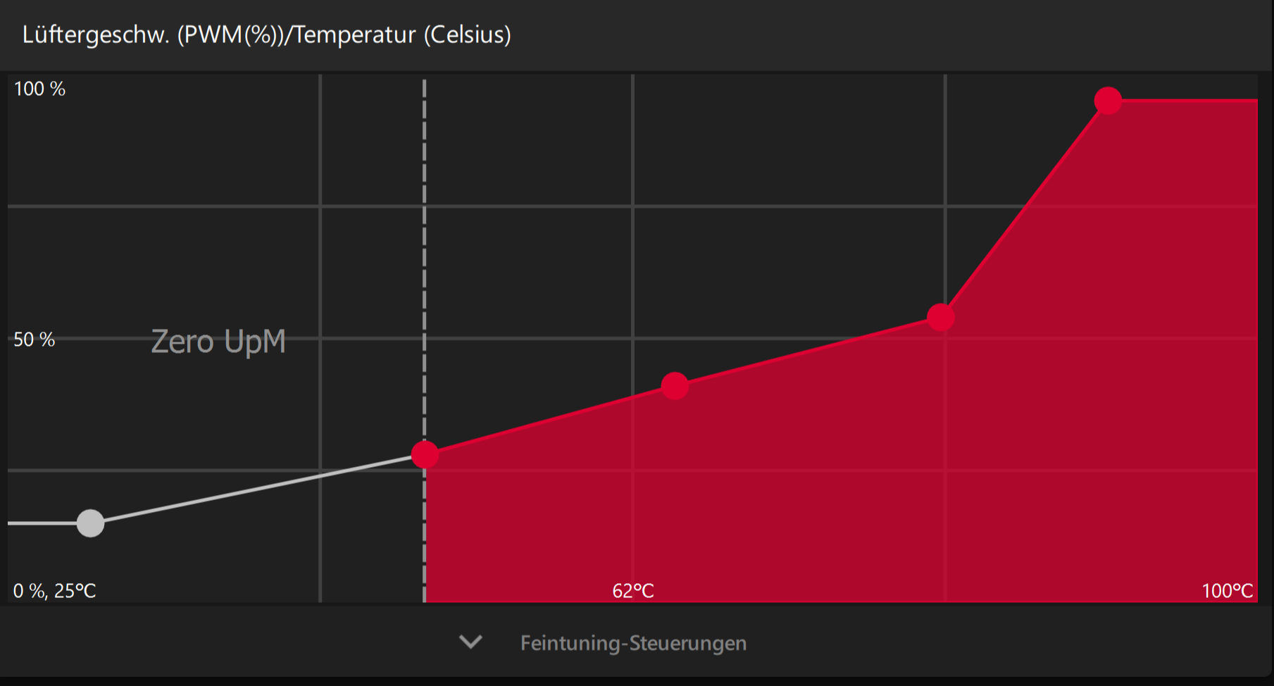

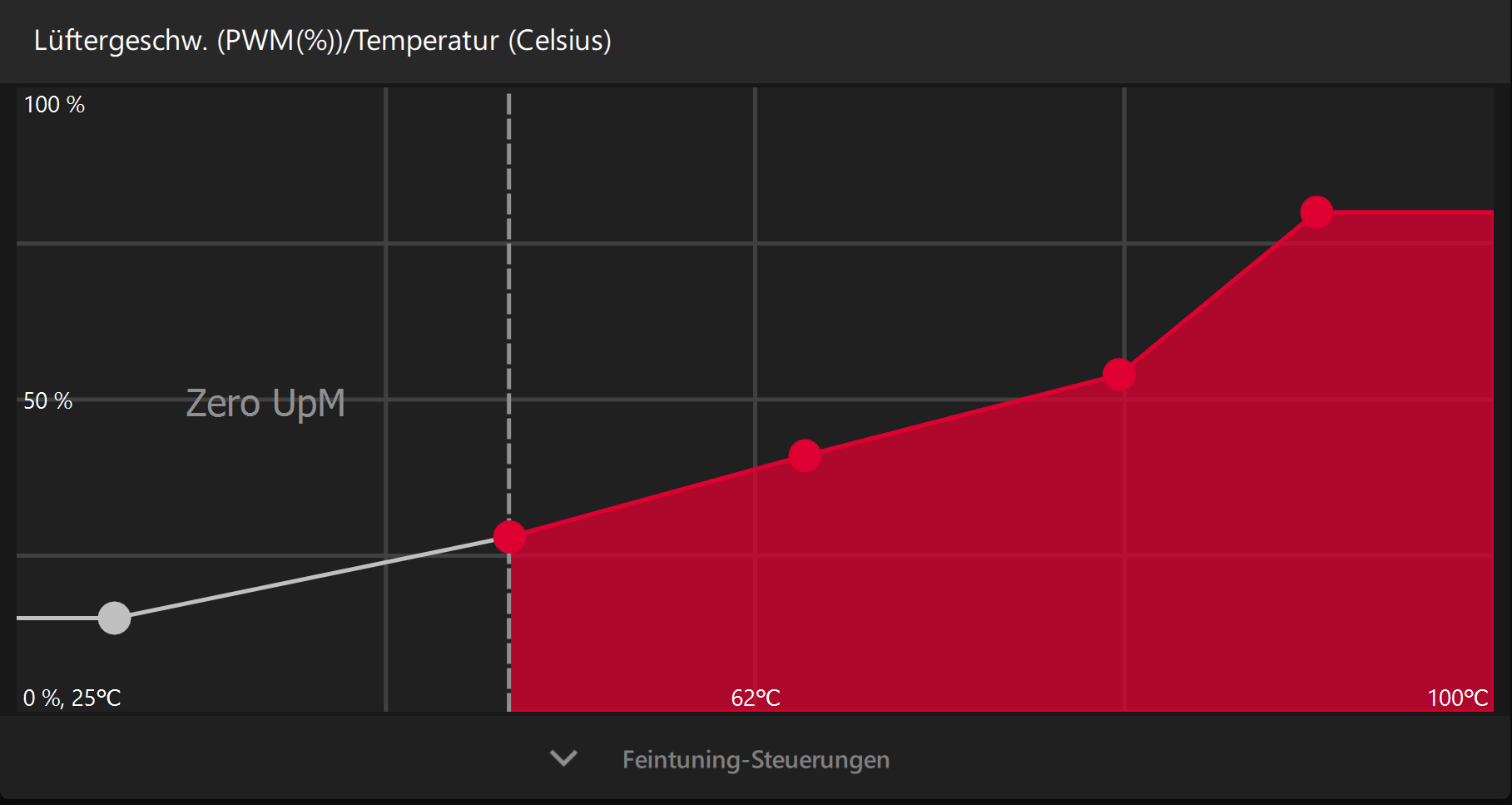

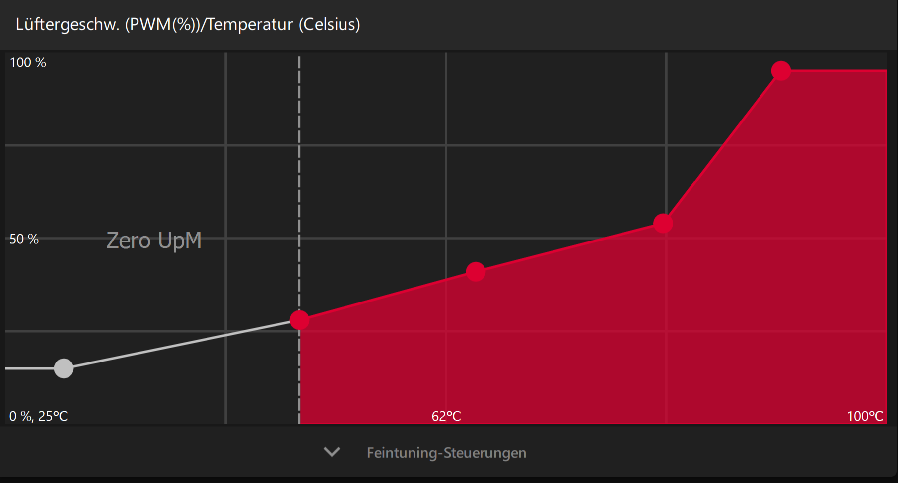

Also ich habe mal die Lüfterkurve der Gpu verändert orginal war bei 80%
hab es mal auf 95% angehoben.
werde es mal so testen.
@MSI-MATZE
Du kannst unter Feintuning auch die Steuerung und Temperatur verändern.
So siehst du zumindest die jeweilige Temperatur besser bzw bei welchem Punkt mit welcher Lüfterdrehzahl in Prozent gefahren wird...
Du hast nur den letzten Punkt nach oben verschoben. Ich würde auch die anderen Punkte speziell 3 und 4 weiter nach oben setzen und gucken was die Karte macht. Die Kurve setzt sich aus allen 5 Punkten zusammen! Den letzten Punkt speziell bei mir nutze ich sozusagen als eine Art Sicherheit...
Habs auch mal etwas angepasst mal schauen ob ich noch mehr hoch muss

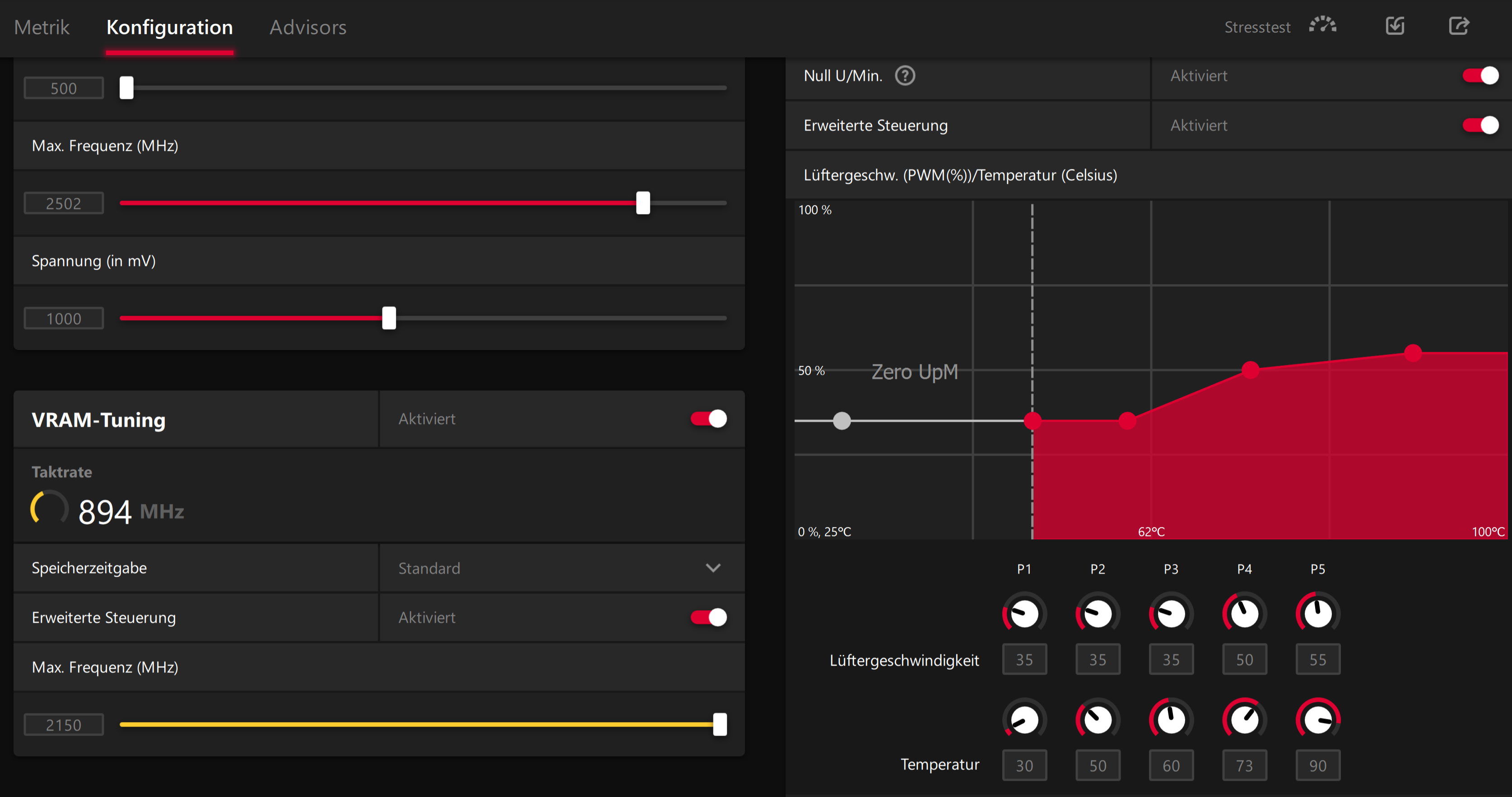

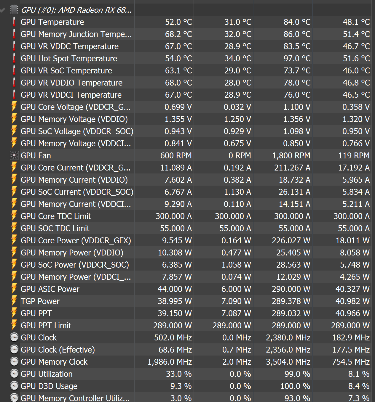

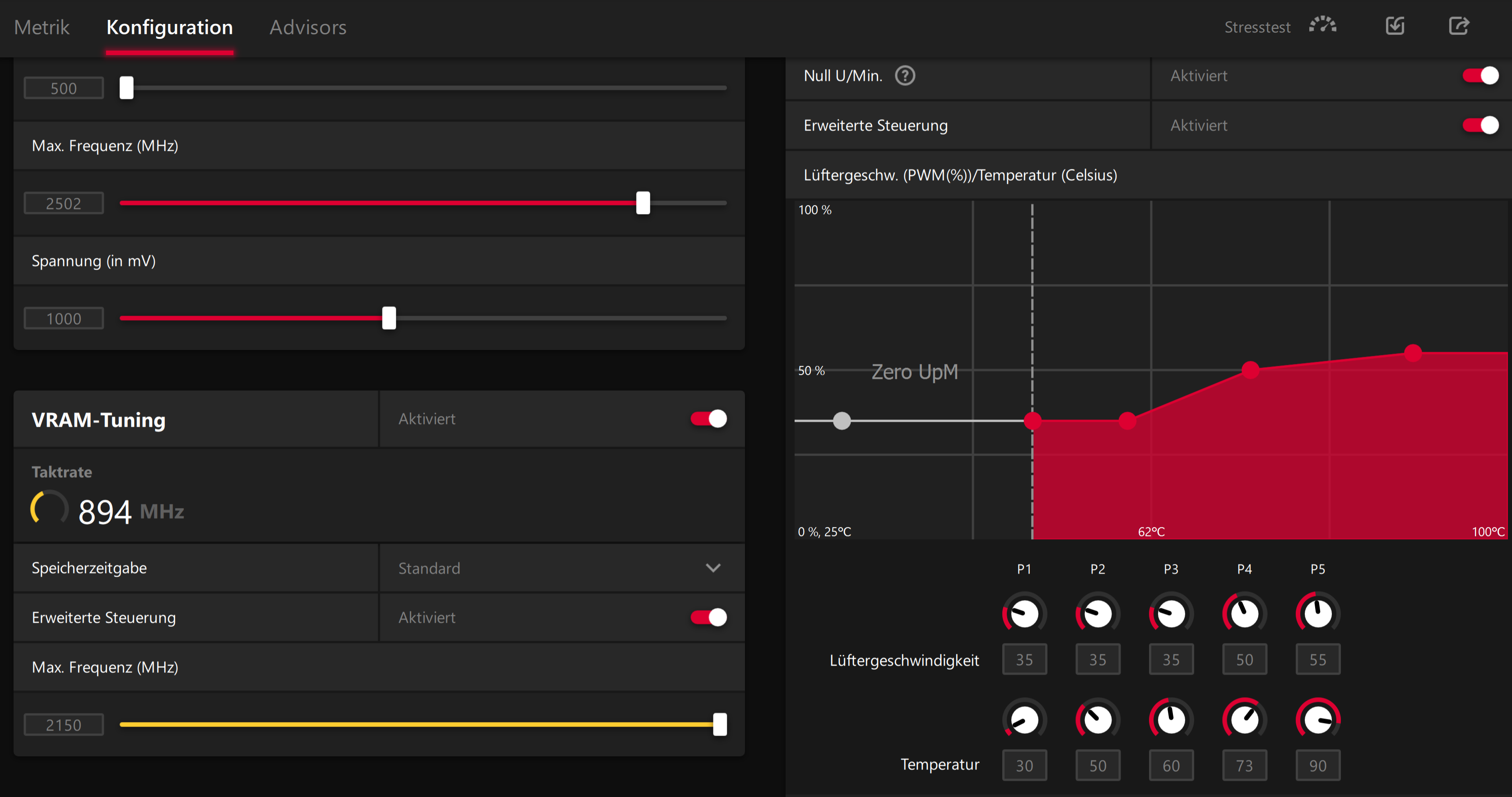

So habe heute Abend mich noch etwas weiter in die Materie versteift um Leistung stromsparen und kühle Temperaturen zu bekommen.
ich werde das Setting mal Testen in Games.
Ist eine Mischung aus OC und Undervolting 😁
