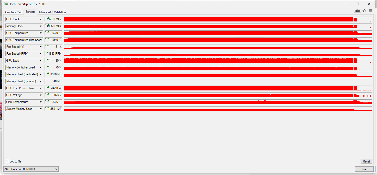

Hier mal ein GPU-Z Screenshoot nach einer Weile Metro Exodus:
Settings: 1025 MV, -6% PT, Lüfter Stock, Gehäuse zu.
Der Hotspot-Max ist ein Ausreißer, eigentlich die ganze Zeit bei 95-96 Grad.

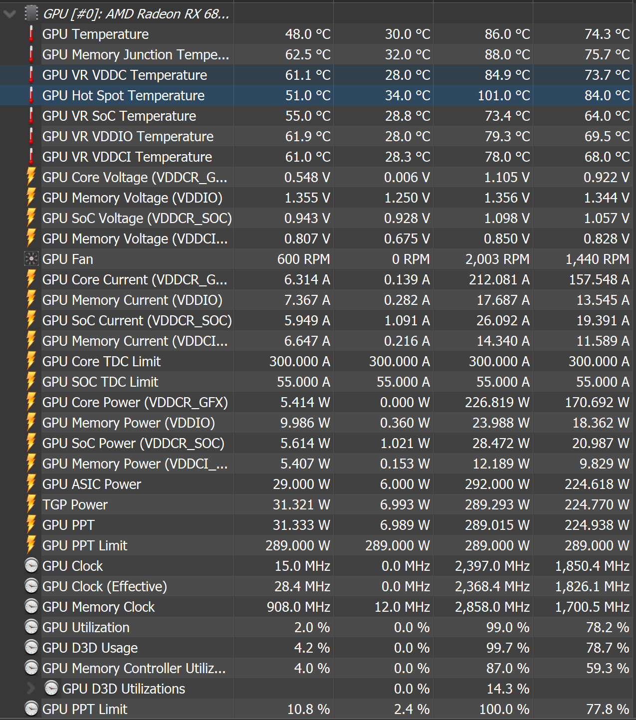

Hab auch mal meine Temps von der amd 6800xt hochgeladen
wird schon sehr heis finde ich.
was meint ihr noch ok
Schaut mal drüber finde das die lüfter mit 2000RPM
mir ürgendwie so langsam vor kommen obwohl auf Auto eingestelt ist.
achja temps sind von 2st Days Gone
Mein Laienfeedback: Das PPT liegt bei 100% und es werden 289 Watt gezogen. Im Gegensatz zu mir hast du zumindest eine richtige Differenz zwischen GPU Temperatur und Hotspot. Hotspot bei 101 ist im Rahmen, aber für eine Nitro denke ich schon recht hoch. Die sollte eigentlich einen potenten Kühler haben.
Welches Gehäuse?
Wegen den Lüftern schaue mal im Treiber, was da die Temperatuirstufen sind. Bei der Referenz sind 51% mit knapp 1.700 Umdrehungen angegeben. Also so langsam ist es wohl nicht.
