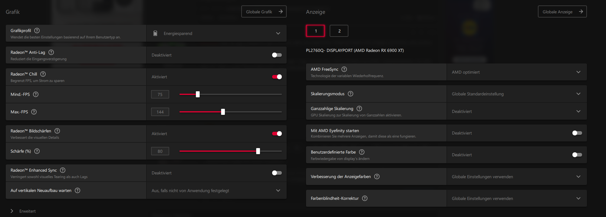

@Zynicus @The-Evil okay, danke! Ich habe mal versucht alle Einstellungen der Software auf Werk zurückzusetzen, aber es kam eben dann doch wieder vor. Auch außerhalb eines Temperaturzusammenhangs (war bei 72°C) tatsächlich.
Kennt Ihr andere Gründe, für ein sporadisches Ausfallen INNERHALB von Spielen? Bei normaler Desktoparbeit, Konferenzen usw. passiert es nicht. Nur, wenn die Grafikkarte quasi richtig "arbeiten" muss.

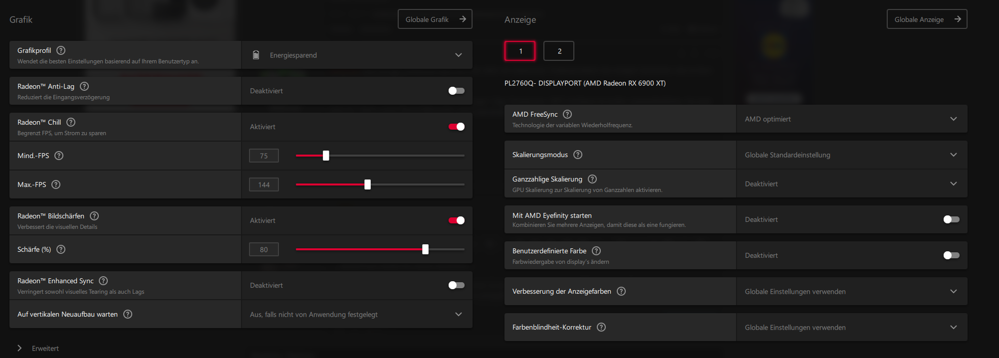

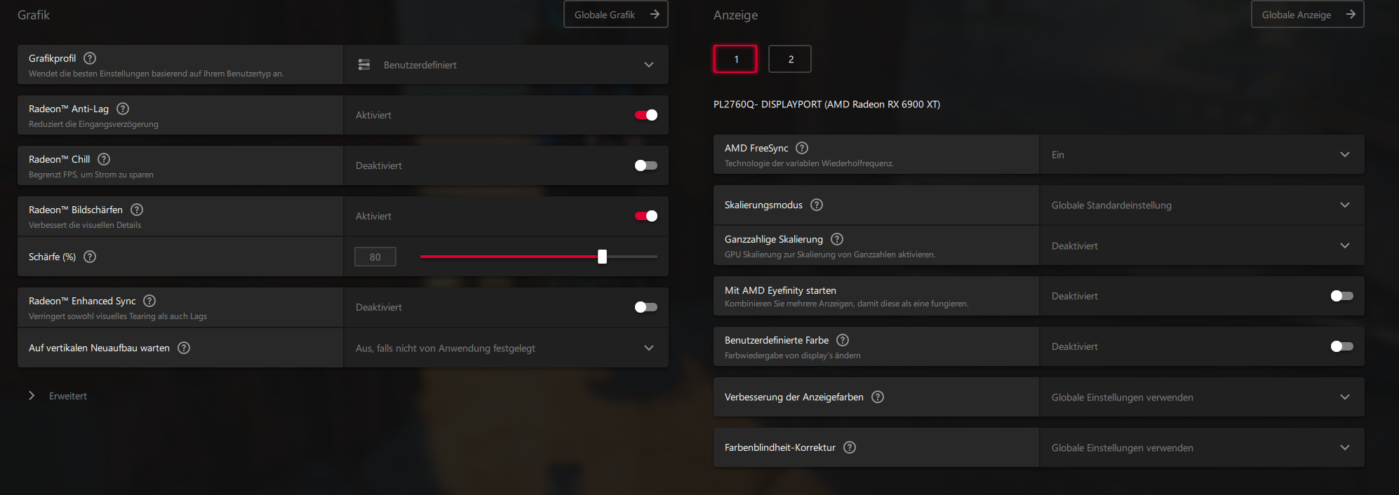

@IXI_HADES_IXI Nein, läuft alles normal weiter. Kurz schwarz, Ton läuft auch weiter. Nur sporadisch ein Bildausfall. Meine aktuellen Einstellungen im Screenshot (tritt trotzdem auf). Würde ja sagen es ist der Bildschirm, aber es ist NUR in Spielen (und teilweise war es sogar mal auf dem zweiten Bildschirm). Ich bin sehr verwirrt.

Ich habe als Bildschirm 1 einen iiyama pl2760q - angeschlossen via Displayport. Bildschirm 2 ist ein Samsung S24F350 via HDMI angeschlossen. Ich halte es zumindest für unwahrscheinlich, dass es mit den Kabeln zusammenhängt. Ich habe jetzt eher eine Treiber-/Softwareseitige Vermutung. Insbesondere wegem dem, was ich oben schrieb:
...und dann nicht auf dem ersten.Vrrram schrieb:...und teilweise war es sogar mal auf dem zweiten Bildschirm
