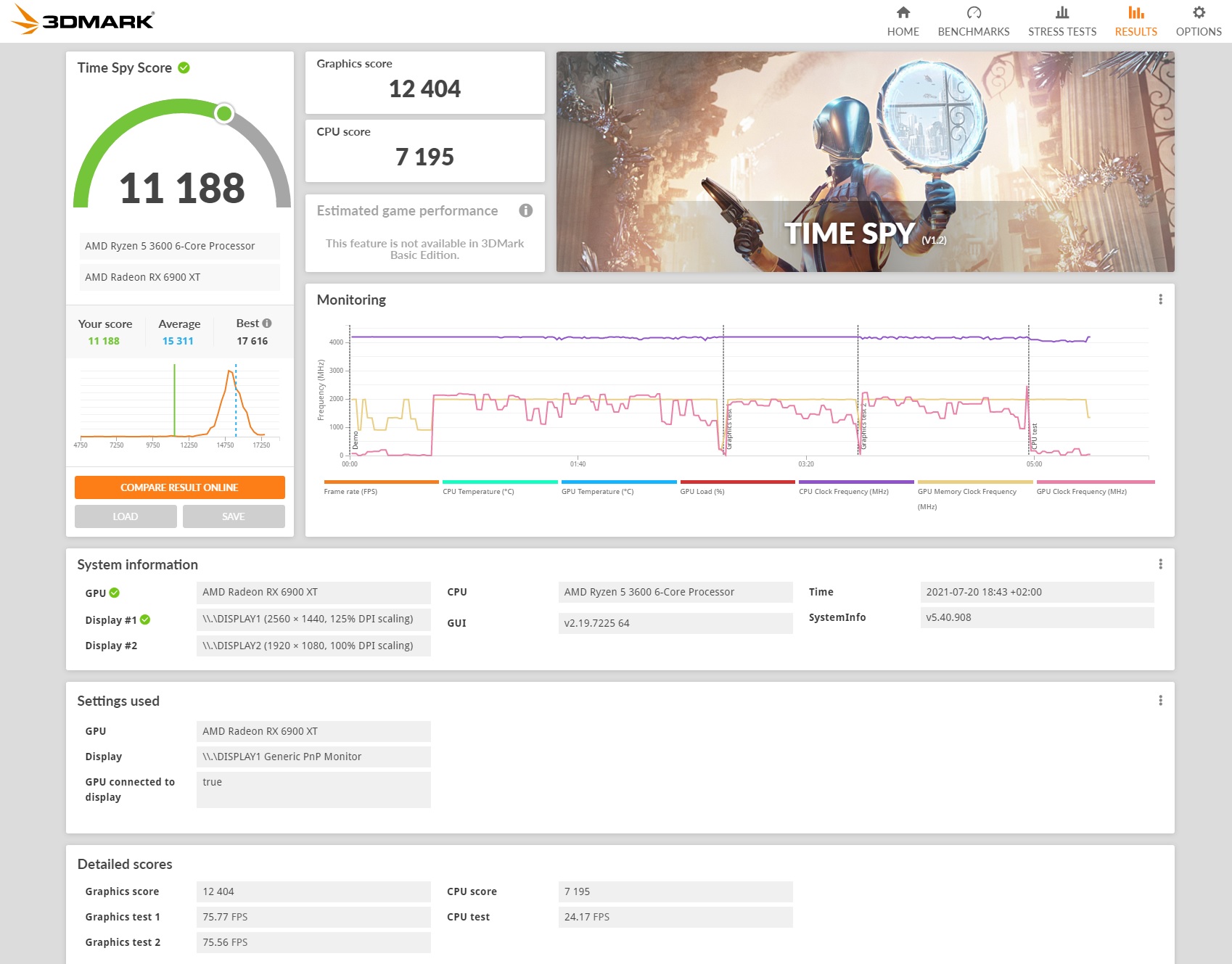

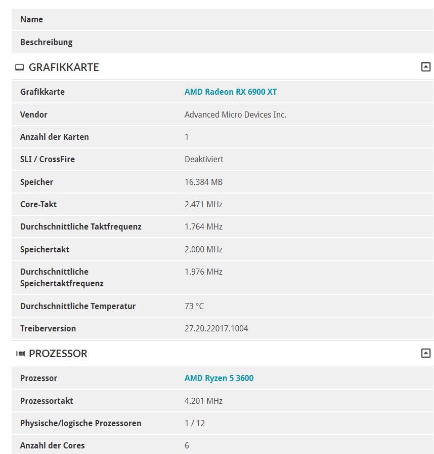

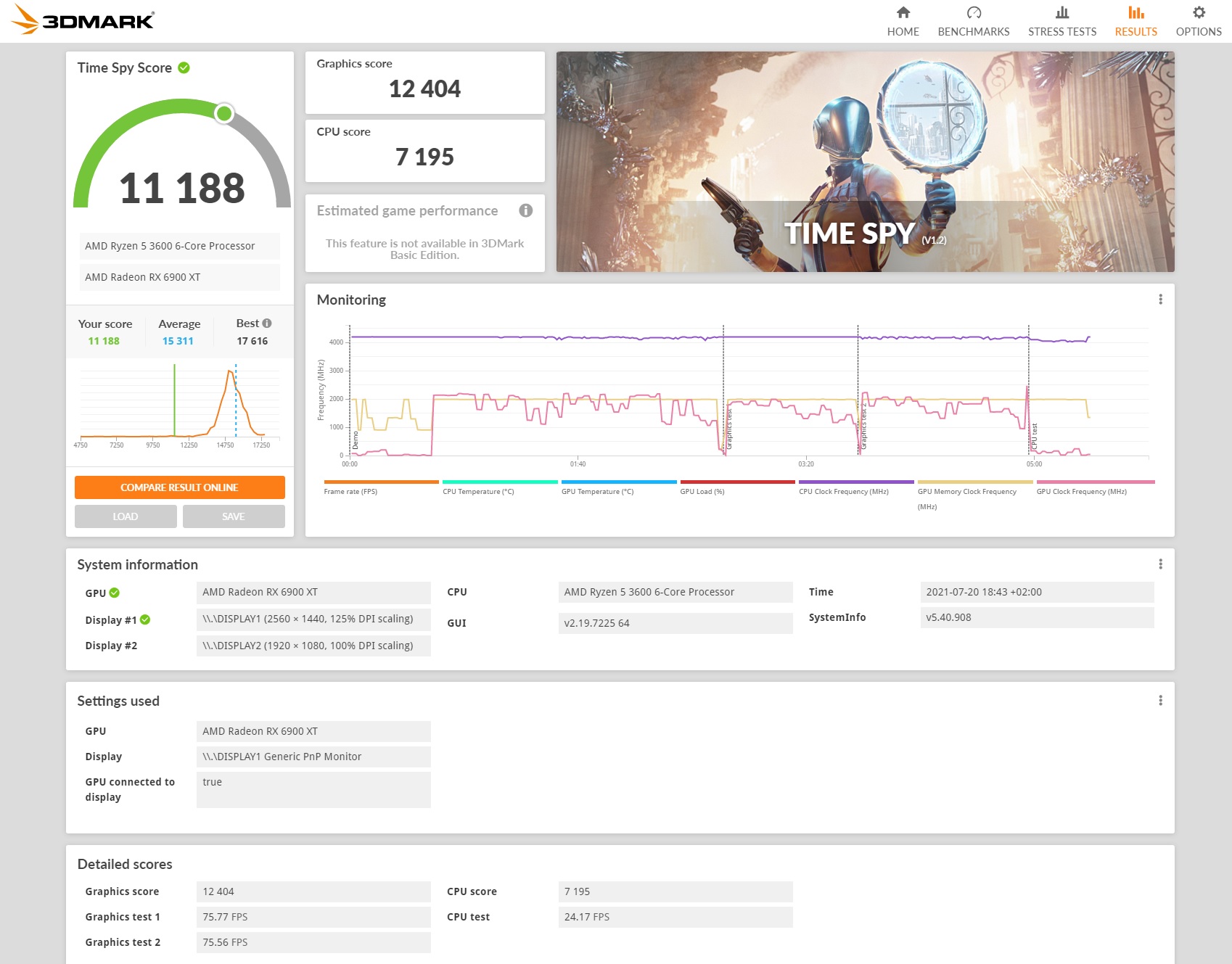

ich habe gestern meine neue 6900xt Ref. eingebaut und wollte gerade mal den 3d Mark drüber laufen lassen um zu gucken ob alles fein ist. Leider gefällt mir das Ergebnis (12404 Graphics Score) verglichen mit denen die ich im Netz so sehe nicht wirklich. Auch was die Gaming Perfomance angeht habe ich mit mehr gerechnet.
System ist in meiner Signatur. Kann es sein, dass die Taktraten etwas gering sind?
Die Karte läuft Stock, ich habe nichts dran verändert.

Hi in deinem Ergebnis sehe ich nur das die Graphikkarte droppt auf unter 1800Mhrz da würde ich mal ansetzen warum das passiert ist.
Du hast auch im Treiber keine Einstellungen vorgenommen Icill etc.?
lg

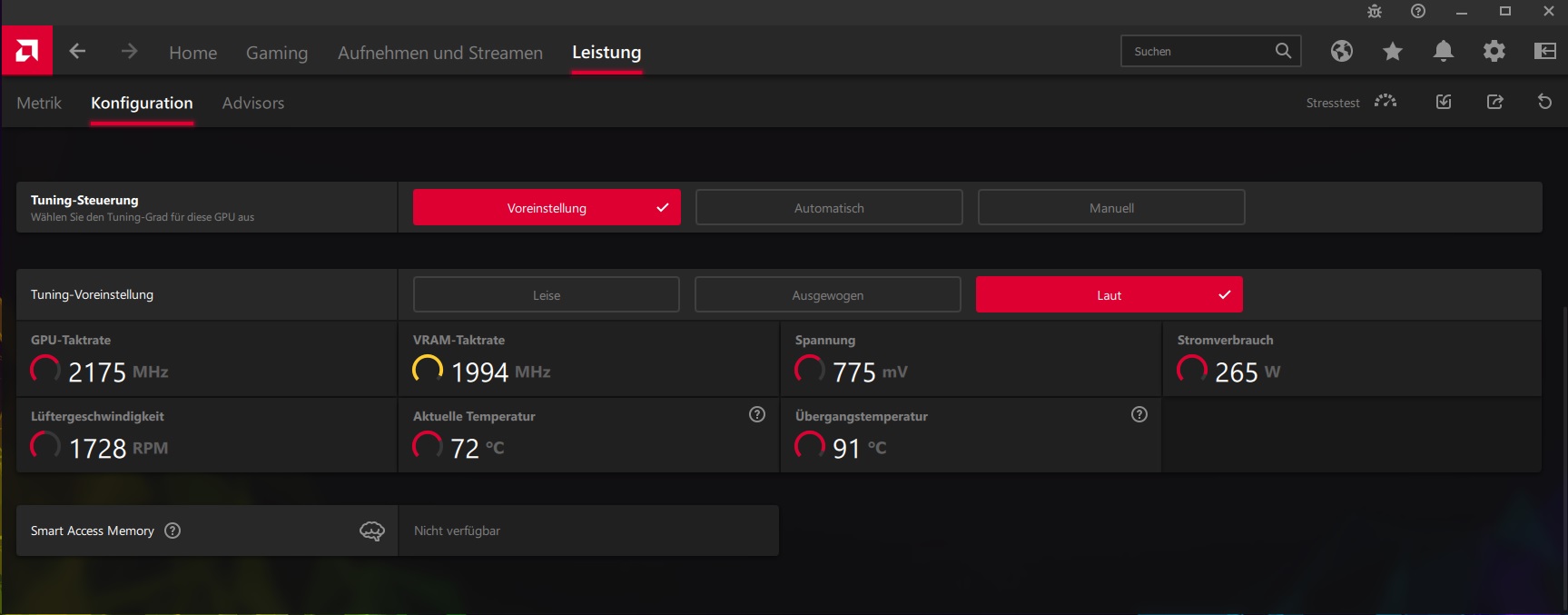

Hi,
schon mal vielen Dank für die schnelle Antwort. Ich habe das jetzt mal in den Treibern beobachtet während der Benchmark lief. Die Temperatur "Übergangstemperatur" geht teilweise über 90 ° sogar bis zu 98°.
Die Aktuelle Temperatur bleibt hingegen immer knapp über 70° .
Was mir sonst noch aufgefallen ist, die Spannung geht teilweise wie im Screenshot zu sehen auf 775 mV zurück.
Die Taktrate geht sogar teilweise bis unter 1200. Mhz.
VRam Taktrate bleibt stabil.
Radeon Chill ist deaktiviert.
Update: Also unter "Manuell" war die Min Frequenz auf 500 eingestellt. Jetzt habe ich diese mal auf 2000 angehoben was ja eigentlich für die Karte kein Thema sein sollte und der Score sieht mit 19247 schon ganz anders aus. FPS haben sich auch fast verdoppelt und die Temperaturen waren jetzt nicht wirklich anders.
Jetzt ist die Frage, kann man das so machen? Ich hatte vorher die Voreinstellungen aktiviert auf "Laut".

Hi
ja das kannst du so machen, und schon sieht das auch besser aus.
viel Spaß mit der Karte.
lg
