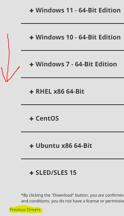

Gibt doch wahrscheinlich irgendwo ne datenbank, wo man mal nen amd treiber von vor ein paar Monaten runterladen kann
selbstverständlich.
https://www.amd.com/en/support/grap.../amd-radeon-6800-series/amd-radeon-rx-6800-xt
alternativ: https://www.computerbase.de/downloads/treiber/grafikkarten/amd-adrenalin-treiber/

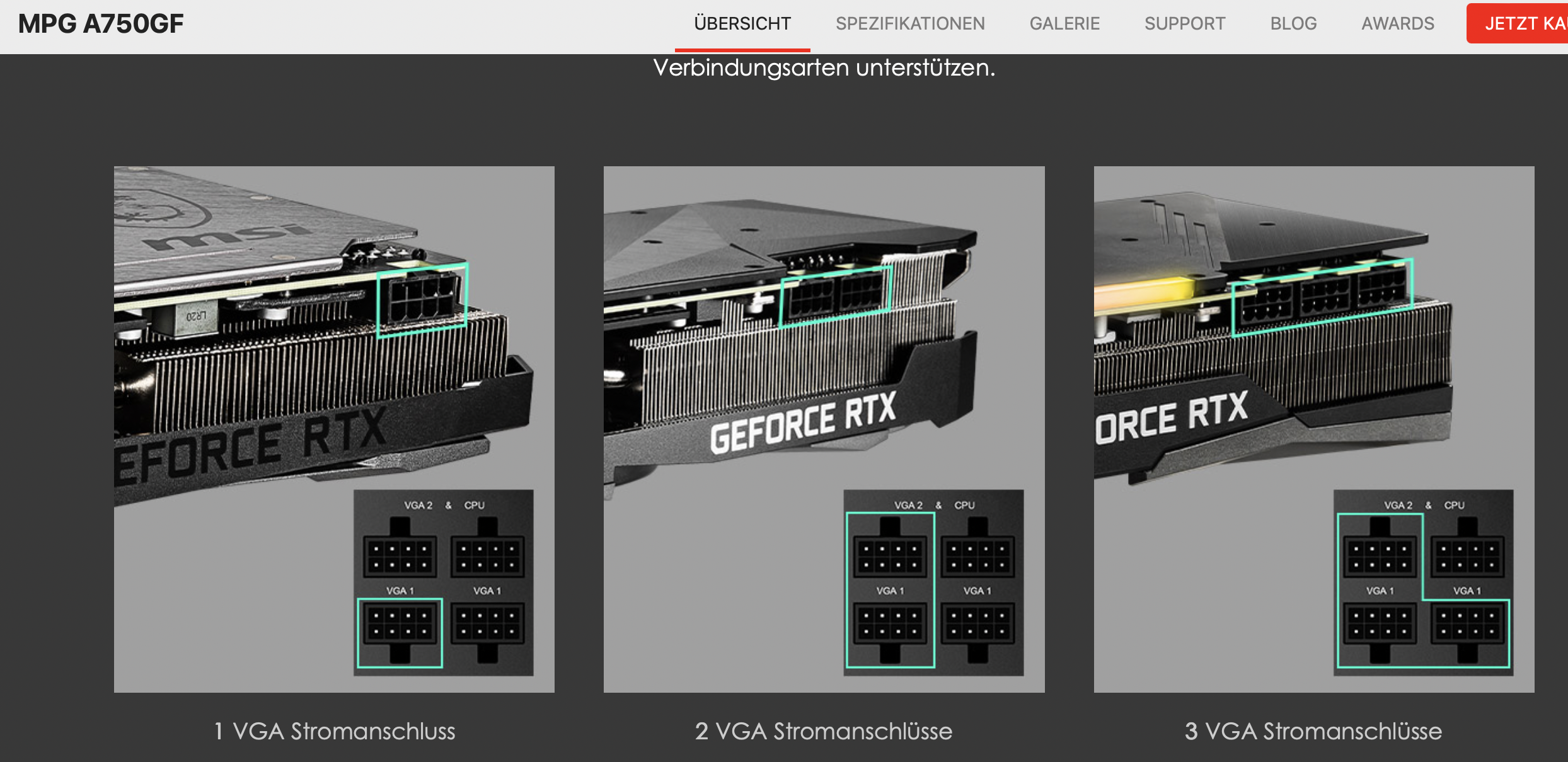

Sein Netzteil ist laut MSI MPG A750GF mit 3 Anschlüsse für GPUs. Aufgeteilt in 2x VGA1 und 1x VGA 2.
Keine Ahnung ob das jetzt wirklich das Problem sein würde, aber wenn er eine AMD 6800XT hat mit 2 PCIe 8Pin Anschlüssen, würde ich hoffen er hat diese jew. an VGA1 + VGA2 am Netzteil angeschlossen und nicht beide an VGA1.
Gruß
