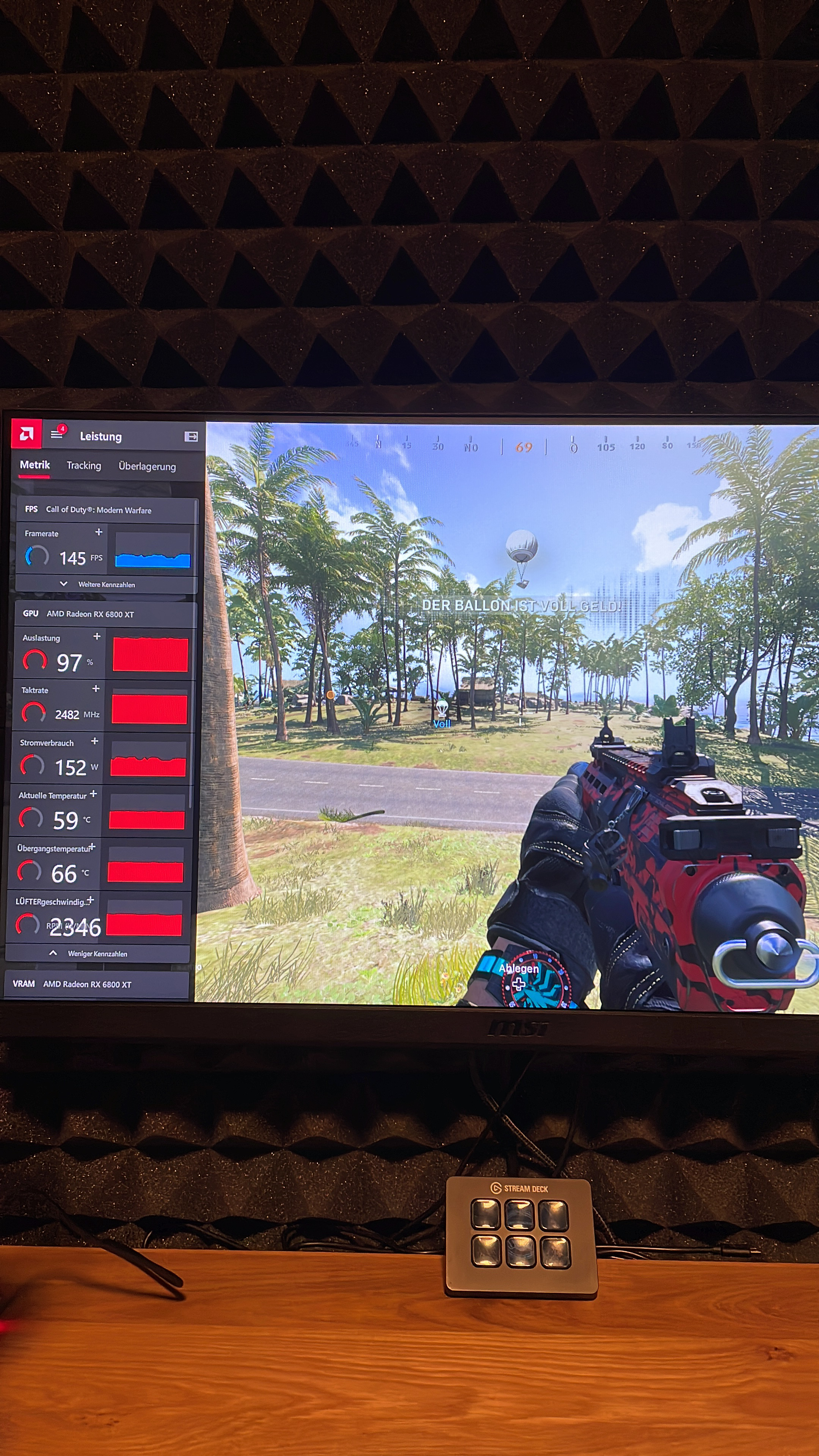

Mein Problem ist etwas worüber ich im Nettt jetzt einiges lesen konnte aber für mich keine Lösung fand. Ich bin von einer RTX 2080TI auf eine RX 6800 XT umgestiegen. NVIDIA Treiber mit DDU deinstalliert, neue AMD Treiber installiert. Voller Freude hab ich mir gleich mal Mortal Kombat, Fortnite und Warzone installiert. Als ich Warzone startete kam die erste schlechte Nachricht. FPS bei gleichen Einstellungen teilweise weniger als mit der RTX 2080TI und das Spiel Ruckelt, Fortnite angemacht und dort ist es noch schlimmer mit dem Ruckeln gewesen, dann Mortal Kombat 11 angemacht und sobald die Charackter sich zum Kampf positionieren, crasht das Spiel und ich bekomme die Meldung „Treiber Timeout“
Alles was ich im Netz finden konnte hab ich ausprobiert und nichts hilft. Des einzige Spiel was ich jetzt spielen kann ist Fortnite, indem ich mit der AMD Softwarw für das Spiel den GPU Takt auf 1800 Max und 1600 Min gesetzt habe. So läuft das Spiel ordentlich auf 144 FPS ohne ruckler. Die anderen beiden Spiele wollen einfach nicht laufen.
Fortnite zum Beispiel läuft sehr gut und nutzt auch so 200 Watt
Bei Warzone ist mir aufgefallen das sobald das Spiel auf 150-160 Watt hochgeht, kommt ein Mini stottern und die Wattzahl geht runter auf 120
Auch wenn ich das Spiel so wie bei Fortnite auf 1600 und 1800er Takt runtersetze, tanktet es trotzdem mit 2000+
Wenn jemand weiß woran das liegen dann bitte helft mir xD
Hab mein System so mit Freude aufgebaut und bin jetzt einfach nur enttäuscht
Ich lade dazu ein Bild hoch, auf dem Bild stehen 145 FPS aber diese brechen immer wieder ein, teilweise auf 100 runter
Egal welche Settings ich einstelle LOW bis ULTRA die FPS bleiben die selben und sind extrem instabil
Soweit ich weiß sollte die Karte bei normalen Einstellungen ja locker 170+ FPS packen
Treiber mit DDU deinstalliert und neu Installiert
Windows Neu aufgesetzt
Warzone Config Datei 1000x geändert
Takt hoch und Runtergedreht
Eigt alles was ich im Netz finden konnte, nichts hilft

Der Ram läuft im XMP mit 3200? CPU-z bitte gerne für uns abbilden. (Memory)
145 Frames in Warzone mit 99%+ GPU-Auslastung
=> Prozessorlimit
Natürlich soll die GPU auf 99% laufen. Das ist ihr Job.
Bei WarZone gibt es unzählige Threads mit einem Prozessorlimit.
=> Prozessorlimit
Was limitiert hier eigentlich?

Wie kann es dann sein das n Kollege von mir mit der selben i7 11700K und einer RTX 3070Ti auf 1440p und hohen settings auf lockere und stabile 165-175 fps kommt und ich bei avg 120 hängen bleibe?

Diese Vergleiche mit Kumples sind fast immer sinnlos da zuviele andere Faktoren mitspielen und auch die Kumpels nicht immer die Wahrheit sagen - ob absichtlich oder nicht sei mal dahingestellt ;)
