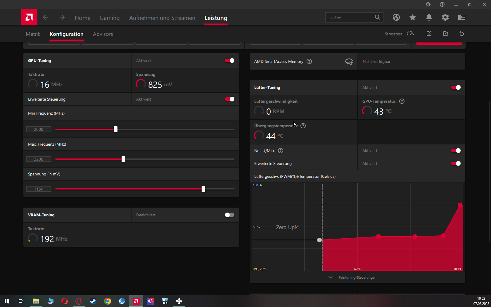

Hab diese dann (leicht ??) undervoltet, so das sie etwas kühler und leiser geworden ist:
OC-BIOS, GPU 71°, Übergang 83° bei ca 1250rpm, Furmark-Stresstest für 30 min

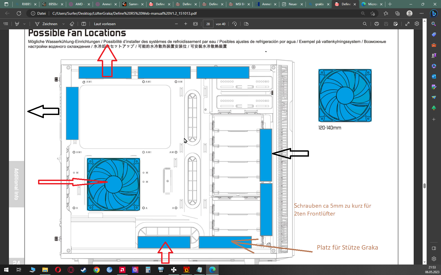

Meine und Eure Idee war ja dann zusätzliche Gehäuselüfter einzubauen um der Abwärme etwas Herr zu werden.
Habe heute 3x Arctic P14 (3-pin) verbaut, siehe Foto
( Schwarz : Schon vorhandene Lüfter, Rot : 3x Arctic P14)
Habe dann halt geschaut in wie weit die Temps an der Graka davon beeinflusst werden.....
Alle Tests haben exakt die gleichen Einstellungen im Adrenalin-Treiber (Lüfterkurve, UV, ect) und sind jeweils 30 min gelaufen.
Zum Einstellen der Gehäuselüfter hab ich Fancontrol genommen. Den CPU-Lüfter hab ich weiter übers BIOS laufen lassen.

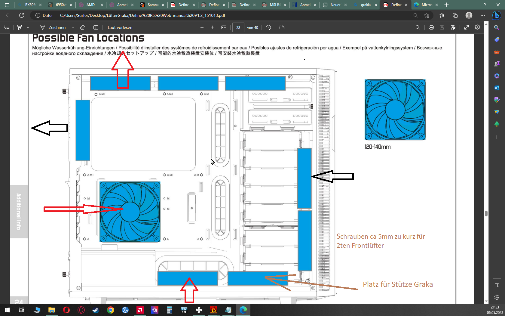

Naja jetz überleg doch mal was der obere rechte Lüfter auf deinem Bild macht...
Der saugt die Luft raus, die 0,1 sek. vorher durch den Frontlüfter reingepustet wurde.
Der Lüfter im Seitenteil könnte man durchaus auf rausblasend machen, dann verteilt sich weniger Hitze im Gehäuse. Probieren geht über studieren
Extra Gehäuselüfter helfen da leider kaum etwas. Ein Ghetto Mod könnte dir noch etwas bringen, Google Mal danach.
Ansonsten kann ich dir bestätigen dass selbst Lüfter direkt unter der grafikkarte kaum einen Einfluss auf die Temperaturen haben.
Habe selbst ein case bei dem 2*180mm Lüfter frische Luft reinbringen plus noch 2*140mm Lüfter direkt unter der GPU & egal wie schnell die drehen - unter Last wird die GPU immer gleich warm (Lüfterdrehzahl der GPU nimmt auch nicht ab)

Ich meine mich zu erinnern, dass ich dir im letzten Thread etwas dazu verlinkt habe.
Frische Luft von unten und einen rausblasenden oben bringt eigentlich immer etwas.
Die Frage hier ist viel mehr: Sind wir nicht an einem Punkt angelangt, wo nicht mehr die Gehäuselüfter bzw. deren Wärmetransport limitieren - sondern einfach nicht mehr geht mit den vorhandenen Kühlern? Ich finde eine GPU-Temperatur von 68°C bei 50% Lüfterdrehzahl nämlich ziemlich gut - und auch die durchschnittliche Temperatur der CPU ist gut.
Wo genau ist das Problem? Zu laut?
Btw. ich würde es mal ohne den Lüfter in der seitenwand probieren, der könnte für Verwirbelungen sorgen.
Einen der Laufwerkkäfige raus, wenn nicht genutzt. Die können die einströmende Luft blockieren, obwohl die leeren Laufwerksschächte bei der Seitenansicht tatsächlich ausreicht Luft durchlassen werden. Tür einen größeren Spalt offen lassen.
Die weißen, perforierten PCI Slotblenden sollten trotzdem raus. Ordentlich umgesetzte PCI Blenden haben eine Wabenstruktur und nicht einige, wenige Schlitze.
Den Seitenteillüfter könnte man helfend herausblasend verbauen und vorderen Käfiglüfter halt etwas schneller Luft einströmend laufen lassen.
Aber das sind sicher gut 400W an AMD Grafikkarte, die da als Umluftofen die Luft unterhalb ihres Platzes umwälzt. Offener Aufbau oder einen besseren GPU Kühler drauf. Querstehende Lamellen sind halt hitzköpfig und darunter sitzt noch das Netzteil, was unter ordentlich Last sicher Eier auf seiner Abdeckung braten kann.

"Leichtes"(?) Undervolting hab ich ja schon drin.
Wenn ich die Spannung von 1150mV auf z-B 1145mV senke wird`s instabil
Evt mache ich da auch noch irgendwas falsch. 100% durchgeblickt hab ich da noch nicht ganz.

Laufwerkkäfige sind keine installiert.
Tür offen lassen hat auch nichts gebracht.
Seitenteillüfter : Hab ich ein- wie auch ausblasend getestet. Ausblasend minimalst (!) schlechter wie einblasend)
Ob das Entfernen der Slotblenden dann noch was bringt halte ich daher für eher fraglich. Testen kann ich das natürlich.
Werde den Seitenteillüfter gleich mal weglassen und nochmal Testen....
