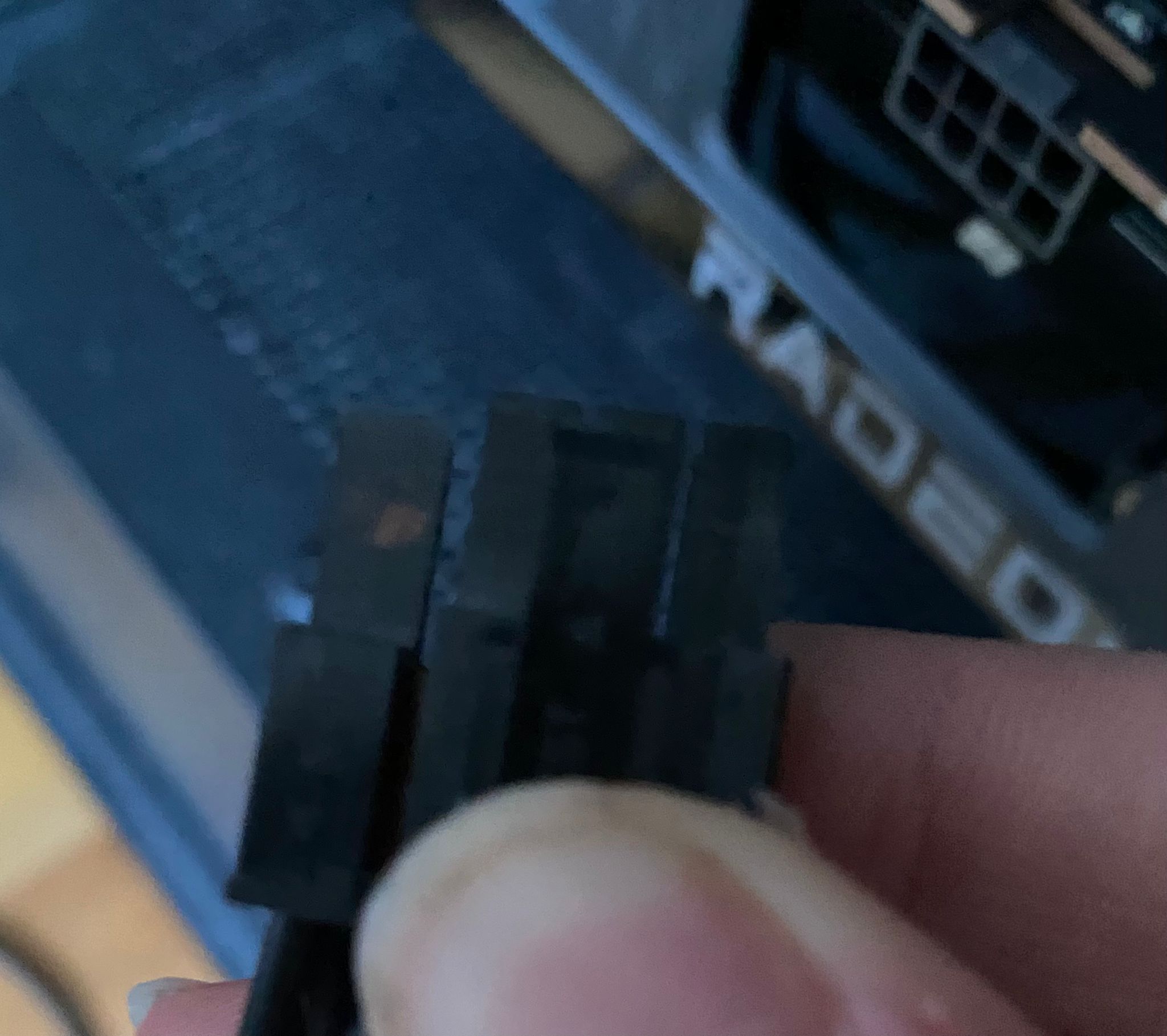

Hallo, ich habe aktuell das Problem, dass Microsoft Flight Simulator immer nach ungefähr 30 Minuten abstürzt. Heute habe ich deshalb mal HWInfo geöffnet und dort gesehen das meine Grafikkarte (RX 7600) zwischendurch 280Watt zieht und durchschnittlich während das Spiel offen ist 210-230 Watt verbraucht. Die TDP von der RX 7600 liegt bei 165 Watt, also ist 280 Watt deutlich zu hoch. Außerdem weißt mein 6+2 Pin Connector bereits einen kleinen Fleck auf, wo anscheinend das Plastik geschmolzen ist.

Mal ein Bild vom angeschmolznen Stecker posten, am Ende ist es "nur" wo der Stümmel vom Ausgang der Spritzgussform war.
@Kenmeri Wie gesagt ist nur das Plastik oben als Fleck geschmolzen und nichts an den Pins. Aber du siehst das Bild ja und kannst deine Einschätzung dazu abgeben. Oben links ist der Fleck den ich meine.

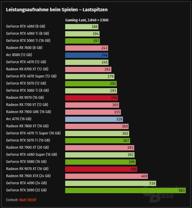

Also 243 Watt hat CB zumindest mal als Lastspitze für die 7600 ermittelt. Dunno, ob das ein Wert ist, den HWiNFO im Zweifel auch mal zeigen kann.
Insofern ist das aber nicht ganz unwahrscheinlich. Diese kurzen Lastspitzen können auftreten.
Auf dem Bild kann doch keiner etwas erkennen.
Da kann man leider überhaupt nichts erkennen.
Bitte noch näher dran, weniger Licht und mehr Unschärfe.
Aber warum meinst du, dass es da geschmolzen ist?
Sieht ehern nach einem farblichem Gussfehler aus..? Kann man das abkratzen, mitm Fingernagel? Sind da Unebenheiten zu spüren?
Wenn ich mich recht entsinne verzieht sich doch Kunstoff, bevor es sich durch Hitze verfärbt.
Reaktionen: JumpingCat und kaji-kun
@Kenmeri Das kann natürlich alles sein, ich meine aber (bin mir da jetzt nicht 100 Prozent sicher), dass das ganze beim Einbau noch nicht so aussah. Dennoch zieht die GPU zumindest laut HWInfo zu viel Strom und läuft instabil.

@Chris_1522 Wie sieht das Gegenstück in der Buchse an der GPU aus?

@TE: Die 165W beziehen sich in HWInfo auf "Gesamtleistung der Grafik (TGP)" bzw. "GPU PPT (Anhaltend)". Der Punkt "maximale GPU-Leistung" zeigt eben nur kurzfristige Spitzen an. Hier hatte ich im Wukong Startbildschirm sogar 307W Maximalleistung mit einer 7600XT :x.

Auch wenn man es durch das schlechte Bild nur erahnen kann aber "geschmolzen" ist da mMn nichts.
Wenn der Kunststoff nen thermisch kritischen Punkt erreicht hätte, würde er sich erstmal etwas verformen und würde tendenziell eher glänzend werden. Wenns dann noch weiter geht würde er anfangen zu verkohlen und da hast dann Rußbildung > Schwarz und nicht Rehbraun.
