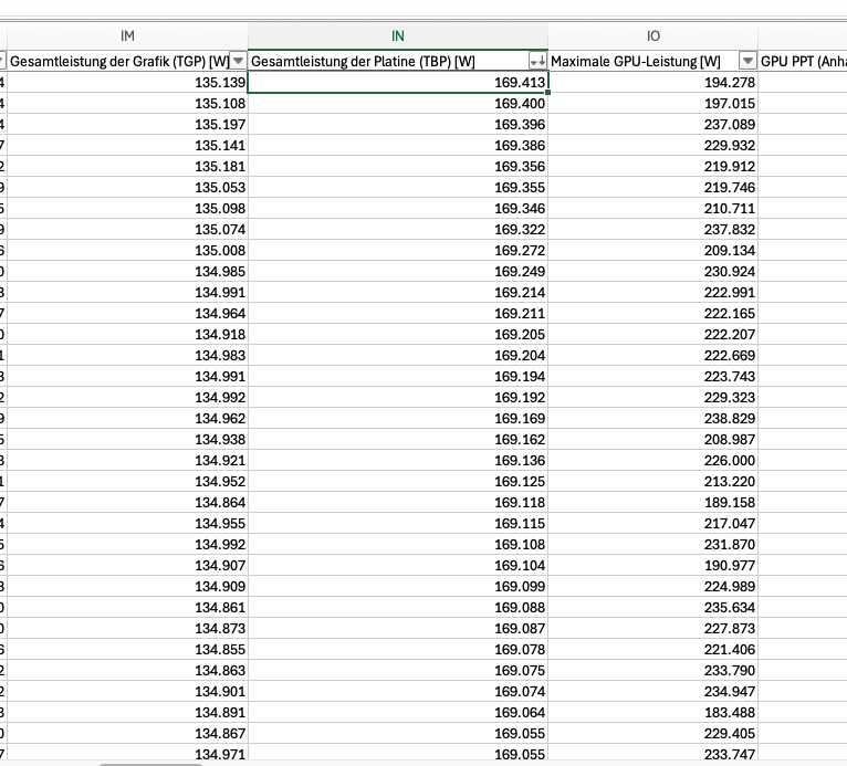

Im Bild sieht man, dass die Maximale Leistung seitdem HWInfo geöffnet ist bei 280 Watt liegt. Der Durschnittliche Verbrauch liegt auf dem Bild bei 204 Watt, allerdings war dieser bevor das Spiel abgestürzt ist höher.

Ich habe mir nun die Mühe gemacht, das CSV in Excel einzulesen und anzuschauen (ein Screenshot wäre schneller gegangen....)
Habe mal nach Total Board Power absteigend sortiert (d.h. die Tabelle ist nicht in chronologischer Reihenfolge). Die ist, wie Du siehst max bei knapp 170W, so wie es für eine RX 7600 zu erwarten ist.
Also das ist definitiv nicht Dein Problem.

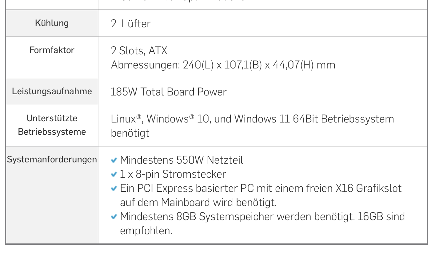

Asus gibt die TBP leider tatsächlich nicht an, aber zum Vergleich eine Saphire Pulse RX7600
Die Asus wird nicht viel anders sein.
Die Karte des TE hat in seinem Testlauf nur 169W gezogen. HWInfo hat auch zusätzlich noch % Werte, und die standen in den entsprechenden Zeilen auf 100% TBP Budget. Kann also sein, das Asus 170W TBP hat.
Ist aber im Detail egal, ich habe mir die CSV des TE detailliert angeschaut, da ist alles in Ordnung. Die Vermutung des TE war ja, dass seine GPU mehr Leistung zieht als „erlaubt“. Das ist nicht der Fall. Sein Netzteil ist auch über der, üblicherweise ja „üppigen“ Herstellerempfehlung (Asus gibt ebenfalls 550W an).
