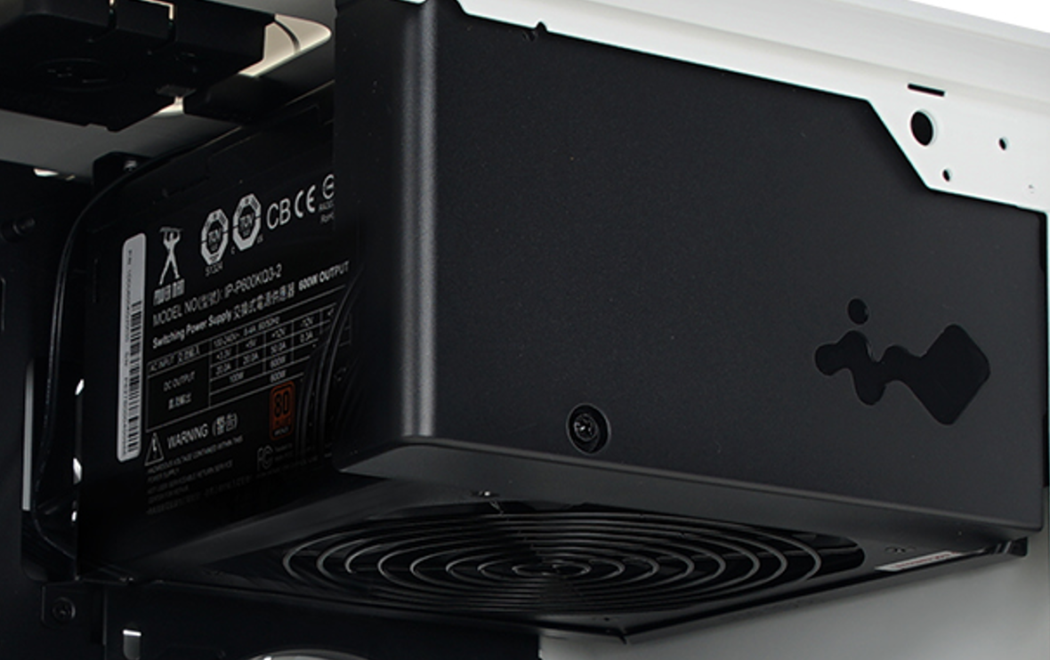

Kannst du das Typenschild vom NT abfotografieren?

Kann leider kein Foto machen ohne den Rechner zu zerlegen.
Das ist alles was ich gefunden habe:

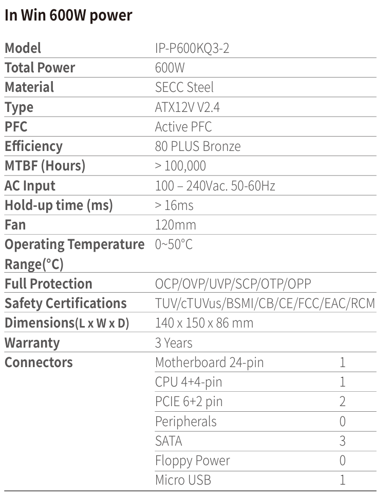

https://w.in-win.com/media/gaming-chassis/a1/20181001060119_61760.pdf

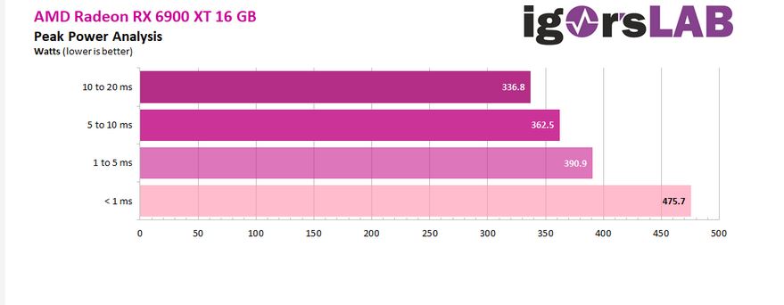

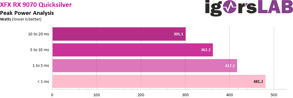

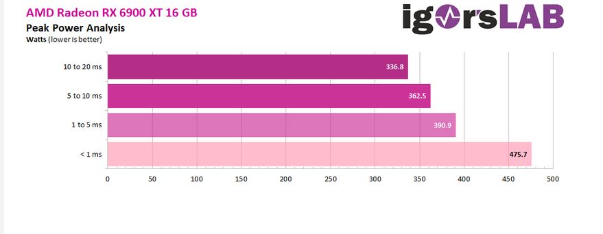

Wenn ich mir die Lastspitzen aus dem CB-Test anschaue, dann könnten Ryzen 5800 und RX 9070 bei ca. 100W über meiner Kombi liegen. Also mit 600W-Netzteil ist der Betrieb schon vorstellbar. Aber nur solange es ein gutes ist, keine Fake-Mega-Leistung-Noname-Möhre.

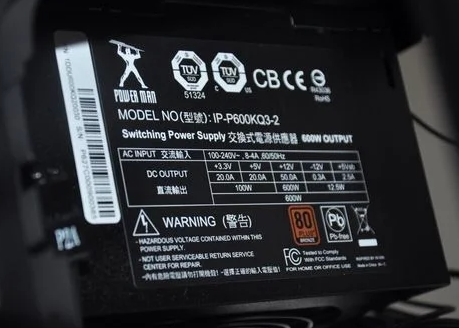

Ich sehe ein Single-Rail Netzteil mit den vollen 50A bzw. 600W auf 12V:
Hatte nicht hingesehen, aber stimmt.
Also ist das Ganze noch sicherer.
Mit 50A auf der 12V Lane wird man höchstwahrscheinlich sogar eine XT betreiben können. Die 750W Empfehlung gilt, damit man auch einen mitteklassigen China Böller abdeckt.
