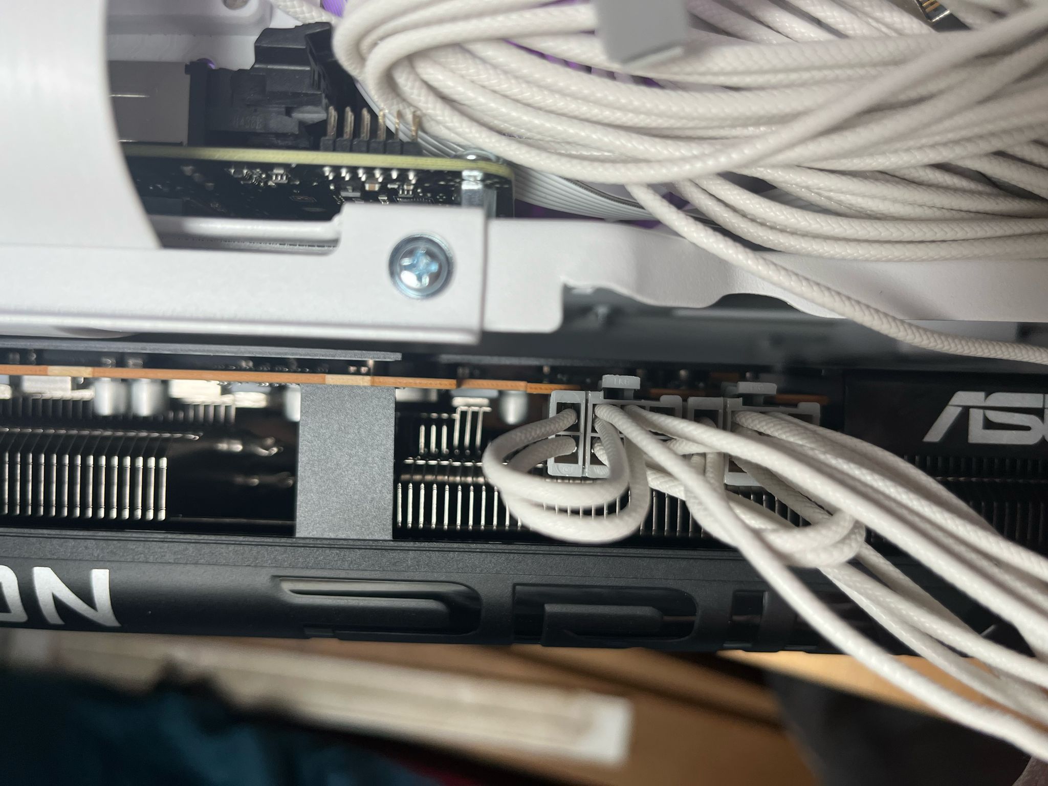

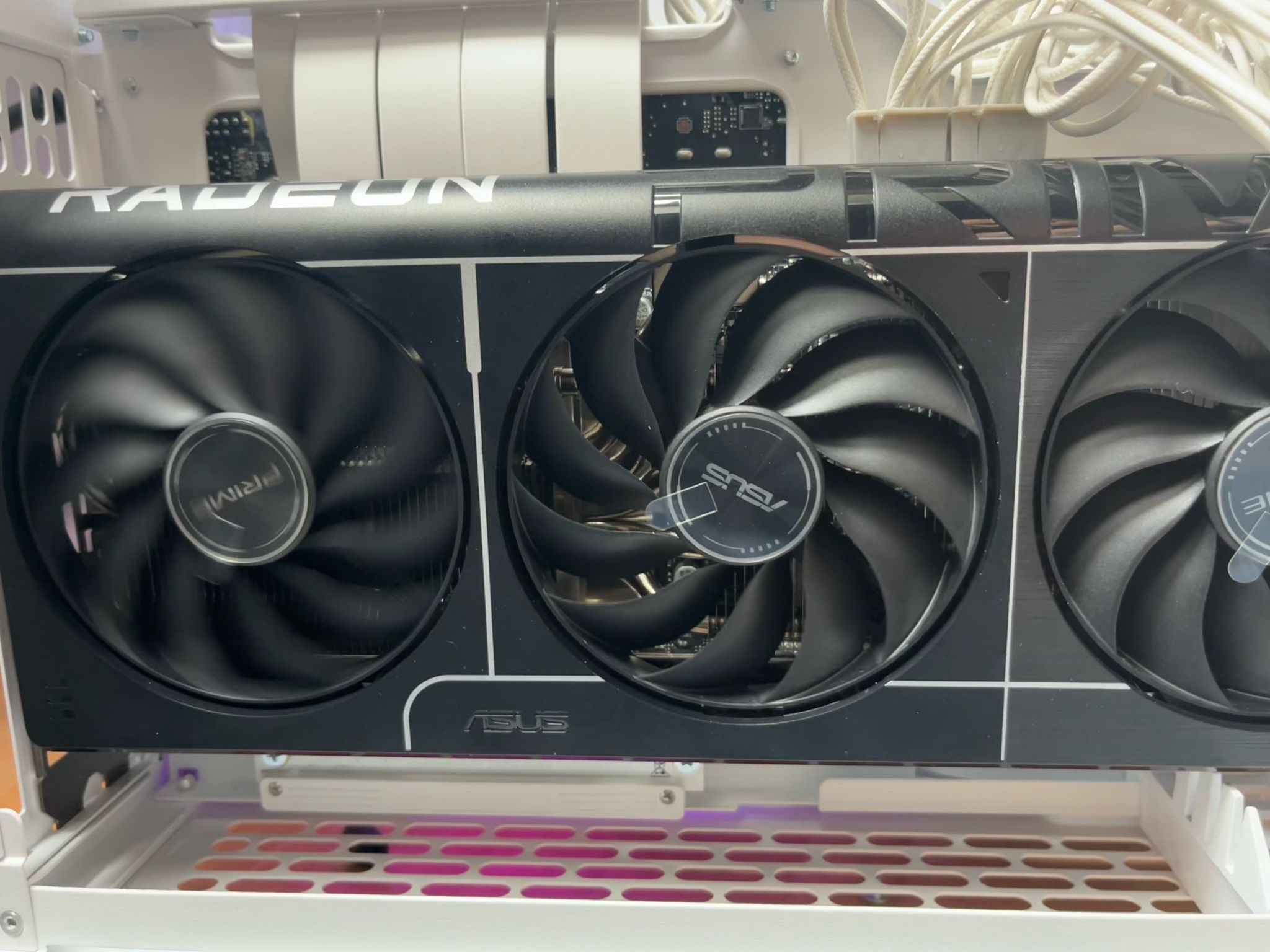

Heute erst die Karte erhalten, direkt ausprobiert ob alles funktioniert.
Dann die Überraschung, kein Bild.
Die Lüfter gehen kurz an nach Systemstart, knapp danach dreht sich nur noch der äußerste weiter.
Das BIOS ist das aktuellste.
Mit meiner alten RTX 2070 bekomme ich problemlos ein Bild.
  • Prozessor: i5 14600kf
  • Arbeitsspeicher (RAM): Kingston Fury 32GB DDR5-6000
  • Mainboard: MSI B760i Edge
  • Netzteil: Asus ROG Loki SFX-L 850W Platinum
  • Gehäuse: Thermaltake TR100
  • Grafikkarte: Rx 9070 Asus Prime
  • HDD / SSD: 2TB Kingston
  • Monitormodell: LG 27GS95QX-B, Grafikarte ist über den DP mit dem Bildschirm angeschlossen
  • Wird ein sog. "PCIe-Riserkabel" genutzt? Ja
Reaktionen: GOOFY71
Die Karte sucht von Haus aus nach einer PCIe 5.0 Verbindung.
Sofern dein Riser Kabel und das Mainboard da nicht genau so kommunizieren, stelle die Anbindung für den Slot im BIOS mal manuell auf Gen 4 um.
Alternativ, lass das Riser Kabel mal weg und teste so.

Die RX 9070 hat definitiv höhere Datenraten am PCIe, wodurch ich erstmal ohne Riser testen würde. Der sieht nämlich nicht sehr PCISIG konform aus.
Entweder ist es das Riser Kabel, oder die Karte ist (un)wahrscheinlich defekt. Bei der 2070 ist das Board normalerweise UEFI standardseitig gleich eingestellt. Nur bei Wechsel von einer alten Karte ohne UEFI Gop Unterstützung muss sich das Board neu initialisieren. Das hatte ich erst letzte Woche mit einem PC in der Werkstatt beim Wechsel von einer alten Quadro auf eine 4070Ti. Ein BIOS Reset mit Neuinitialiserung sollte auch helfen, aber ohne Riser.
Das kann eigentlich nicht funktionieren, mit seiner 9070 bekommt er kein Bild und bei der 2070 bringt das nichts. Er hat einen KF ohne Grafikeinheit.
Reaktionen: tress4
Lerider korrekt, aber er könnte das bspw. bei eingesteckter 2070 tun.
Es sei denn, die Anbindung stellt sich beim Tausch auf die 9070 automatisch wieder zurück. Das sollte aber nur bei "auto" der Fall sein.
@Captain Mumpitz Das habe ich auch gedacht, nur bei mir hat sich das mit der Quadro fest eingestellt. Hier half nur ein Biosreset mit Neuinitialisierung, um mit der 40er ein Bild zu bekommen. Das hatte ich insgesamt schon zweimal mit B450 und B550 AM4 Boards. Wichtig ist nur, dass er das auf alle Fälle erst ohne Riserkabel macht. Und es kann natürlich sein, dass das Board zwei oder dreimal neu startet. Ich glaube nicht an einen Defekt der Karte. Das Board erkennt die Karte erstmal einfach nicht, bei einen angeschlossenen Beeper müsste das Board mit eingesteckter 9070 einen Dreifachpiep (Grafikkarte fehlt oder defekt) von sich geben und damit wäre das Problem normalerweise schon gefunden.
