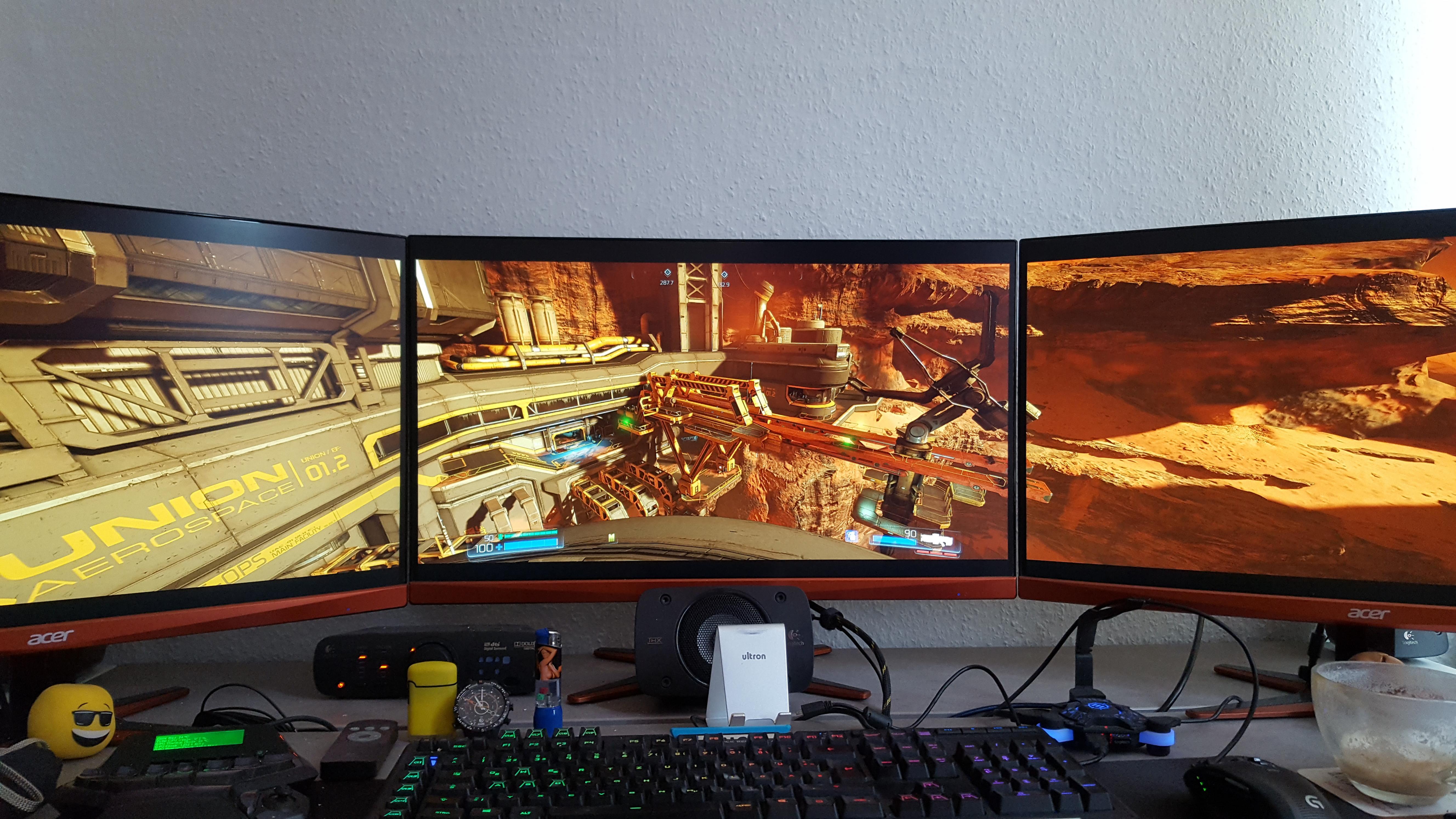

Für mich und mein Spielverhalten ist die RX 64 LC die optimale Karte. Sie ist bleibt leise unter Last und die Temperaturen nach 1h-2h Spielerei (Doom, FC4, o.ä) liegen bei rund ~50°C für die GPU und am Vega RADI hab ich ein Fühler montiert (am Wasserkasten Mittig zwischen Aus und Einlass) Der Aquaero sagt ingame ~43°C Wasserkastentemp. pff das ist mMn alles im Grünen Bereich. Doom läuft wirklich super bei 7680x1440 auf der 3Monitor Eyefinity-Gruppe. Das spürbare microgeruckel der CF-390er ist auch weg. Source-Engine Spiele (HL², CS:S, Portal ) laufen mit 600-700fps (fps_max 0 gestzt) bei 7680x1440. Selbst wenn sie wie in diesem Fall rendert was die GPU hergibt pendelt sich die GPU Temp bei rund 35°C bis 40°C ein. Bei Source und den Source-Klonen geht der Takt auch runter auf rund 1000-1100MHz. Vermutlich braucht DX9 nicht mehr Power.
DX10/12 spiele ich wenn es geht in ´Ultra´ bei rund 50-60fps, ansonsten dann halt mit ´Hoch´ in den Grafiksettings.
DX9 mit allem an was geht und die GPU auslastet.
Also ich habe den Umstieg bisher nicht bereut. OK, optisch sieht es vielleicht ein bissel komisch aus mit zusätzlichem mini-Radiator... mich stört es nicht.
20170910_094112 by shadow rider, auf Flickr

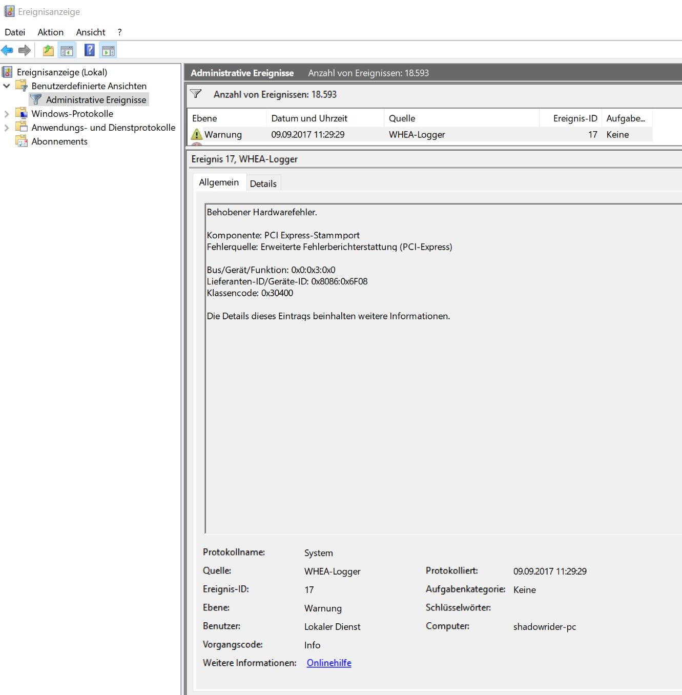

Da dieser WHEA Fehler fast immer in den letzten 5%-3% auftritt. Eyefinity Gruppe wird aufgeklöst und die Schirme werden dunkel dann gibt es pro erkanntem Schirm ein Windows Ding-Dong. Dann meldet sich normaler Weise die Ganze Oberfläche zurück mit der Meldung: Erfolgreich... oder eben mit dem WHEA Bluescreen.
Ich werde VOR beim nächsten Update selbst die Eyefinity Gruppe auflösen und die äußeren Monitore trennen und abschalten.
So sehen die WHEA´s in der Ereignisanzeige dann aus:
pff... mir sagt das nix, außer: Da war ein Fehler! Aber den hab ich ja eh bemerkt durch den Bluescreen mit Auto-Reset des Rechners.

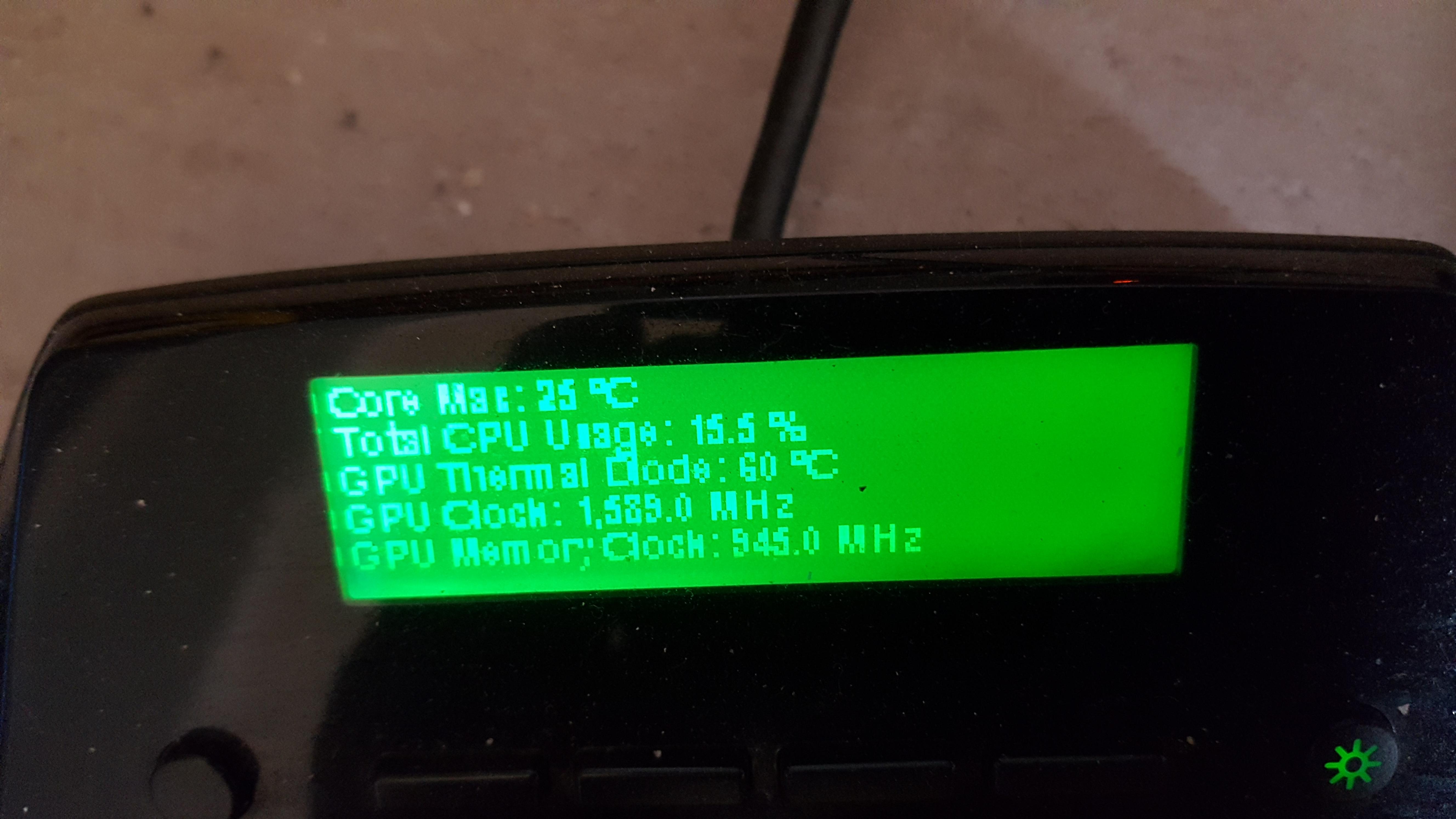

Nach 2h DOOM - Tempertaturen Ingame:
Vega GPU Thermaldiode sieht ~60°C über eigene AiO bei ~1600MHz (Balanced)
CPU Coremax 20°C bei 15% Auslastung @ 3699MHz über meine Custom WaKü
fps zwischen 60 und 80 schwankend, je nachdem was gerade los ist auf dem Screen.
Denke das ist OK soweit... Wenn FC5 im Februar auch so läuft wie Doom gerade oder FC4 ist alles Tutti mit der Mutti ;)
