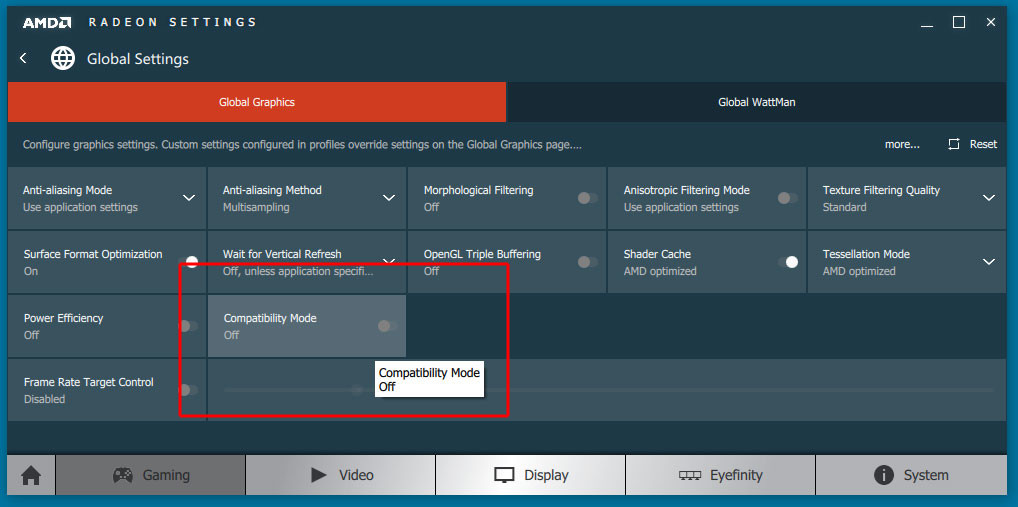

Im AMD Treiber müsste es eine Kompatibilitätsoption geben, welche den Stromverbrauch über den PCIe Slot des Mainboards drosselt und ein engeres TDP Limit auf die Karte packt. Wenn der dein Problem beseitigt, ist dein Mainboard nicht mit der Rx480 kompatibel (Rx 580 sollte dann ohne Probleme funktionieren).
Was aber auch sein kann, ist, dass die Karte von Anfang an nie richtig im PCIe Slot eingerastet war. Das würde ebenfalls erklären, warum sie nach dem Einbau der GTX 970 funktioniert. Die Hz des Monitors sollten irrelevant sein.
in den Treibereinstellungen von AMD Controlcenter konnte man einen haken setzen das nicht zu viel Saft über die PCI-E Schnittstelle gezogen wird.

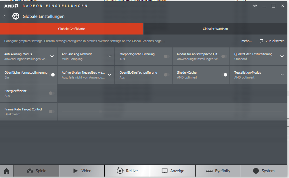

@kiffmet, bzgl. des Einrastens, ich hab die Karten mehrfach getauscht. Und was die Kompatibilitätsoption angeht... da sieht das bei mir so aus... Unbenannt.PNG

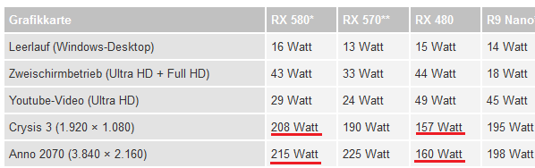

Und wenn du so viel Erfahrung mit PC's hast wie du angibst, wüsstest du auch, dass die 580 bei gleicher Leistung wie die 480 weniger Strom verbraucht. Nur als Randnotiz weil du dich über den höheren Stromverbrauch der 580 beschwert hast.

Unbenannt.PNG Quelle: Test
