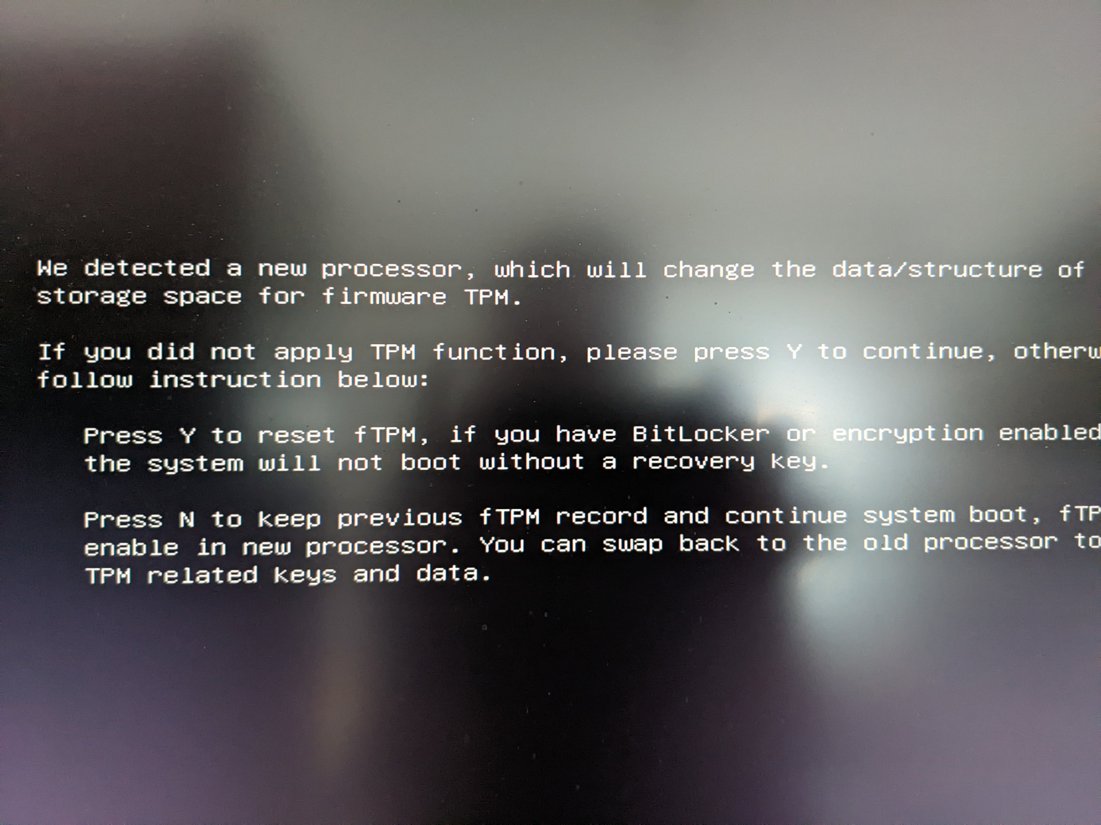

Musste mein Mainboard welches ich geschoßen habe durch obiges Dark Hero austauschen. Beim Austausch habe ich auch gleich die M2 SSD gegen die obig genannte WD getauscht. Der Einbau hat auch problemlos geklappt. Da ich wusste, dass man aufgrund der ganzen neuen Systemvorgaben von Microsoft nur eine SSD bei der Neuinstallation haben darf, ist auch nur die WD im System aktiv.
Habe auch gleich die Chipssatztreiber etc. nach der Neuinstallation upgedatet und da auf dem Board noch das V 3801 Bios drauf gewesen ist auf die aktuelle Version 4201 geflasht.

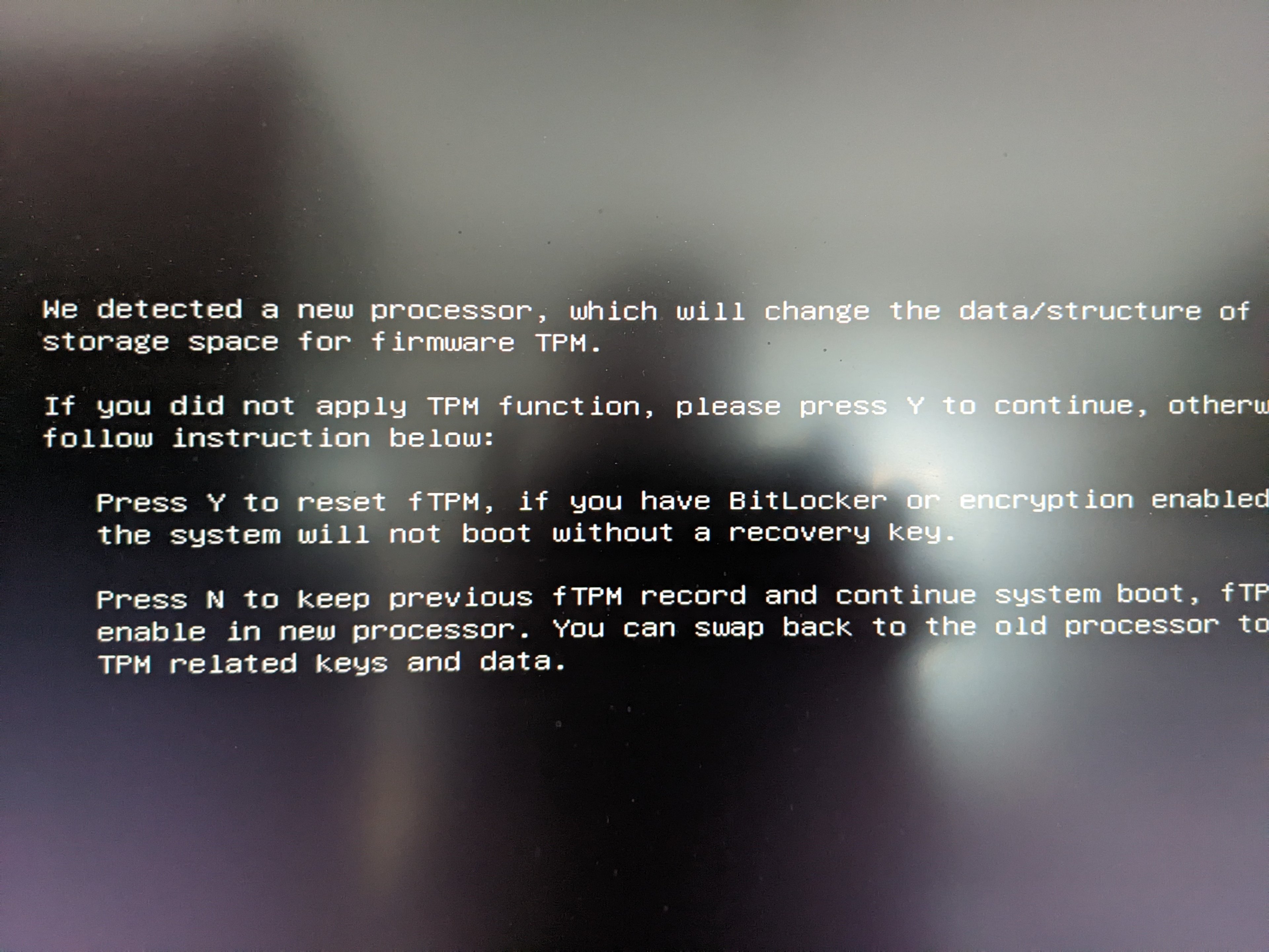

Soweit alles wie es soll und gut ist, aber mein System bootet leider nicht richtig! Wenn ich den PC starte erscheint das Bild aus meinem Anhang. Ich drück dann "N" und komme in mein Bios, dort muss ich dann in den Bootbereich und per Doppelklick meine M2 SSD anklicken - dann bootet Windows und ich bin auf meinem Desktop. Ich vermute das Problem liegt in dem fTPM, aber damit kenne ich mich nicht aus. Kann mir jemand Hilfe geben was ich ggf. im Bios verändern muss bzw. wo der "Hund" begraben sein könnte? Vielen Dank schon mal Vorab!

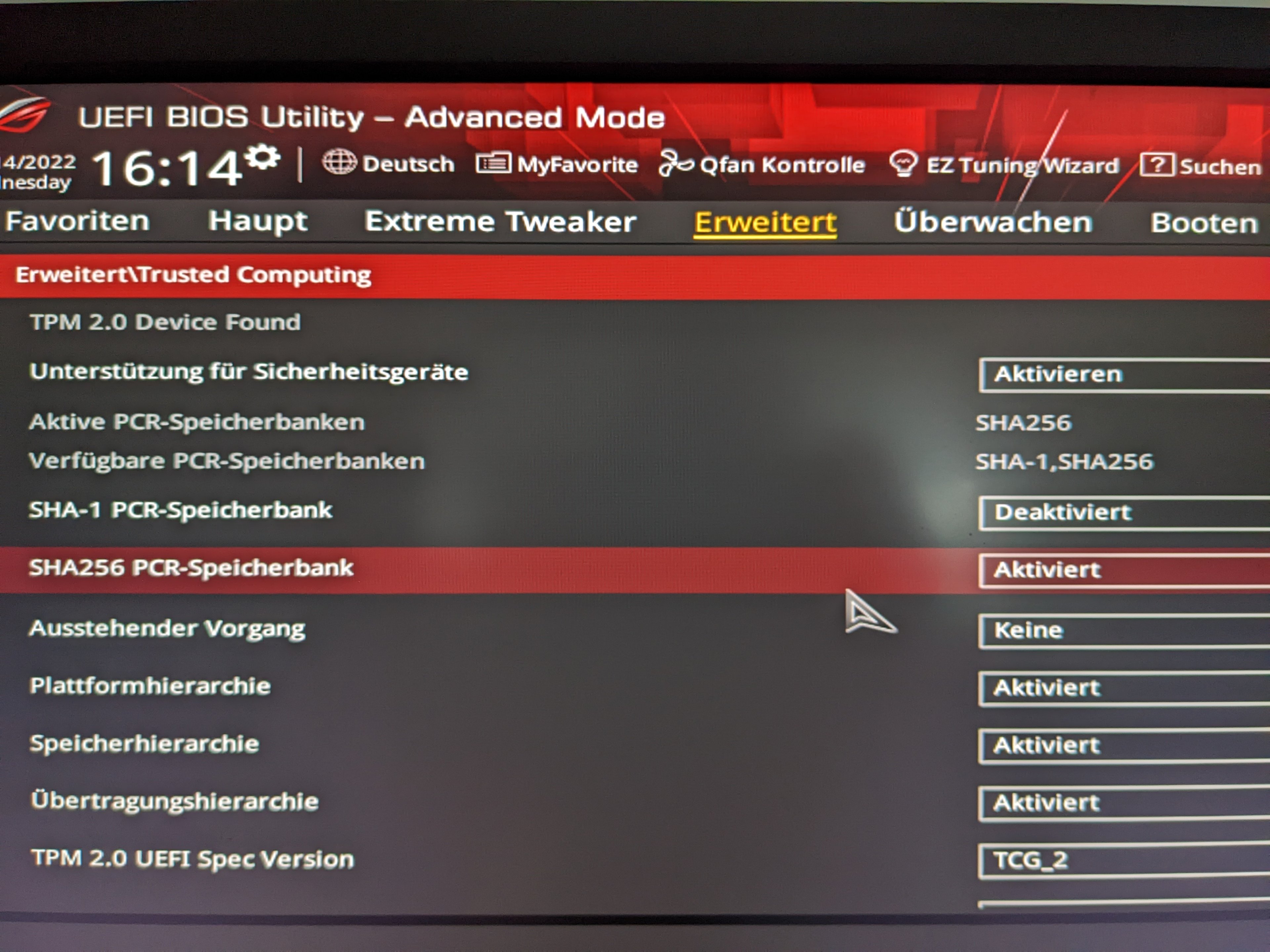

TPM Disable oder enable im BIOS.
Zur WIN-Installation auf Enable. Später kann man es auch disablen.
Musst du nicht einfach Y drücken um den Key zu resetten? Der Text ist leider etwas abgeschnitten
Ich kann nur N drücken! Werde nun mal kurz ins Bios gehen und schauen ob ich dieses TMP 2.0 aktiviert habe.

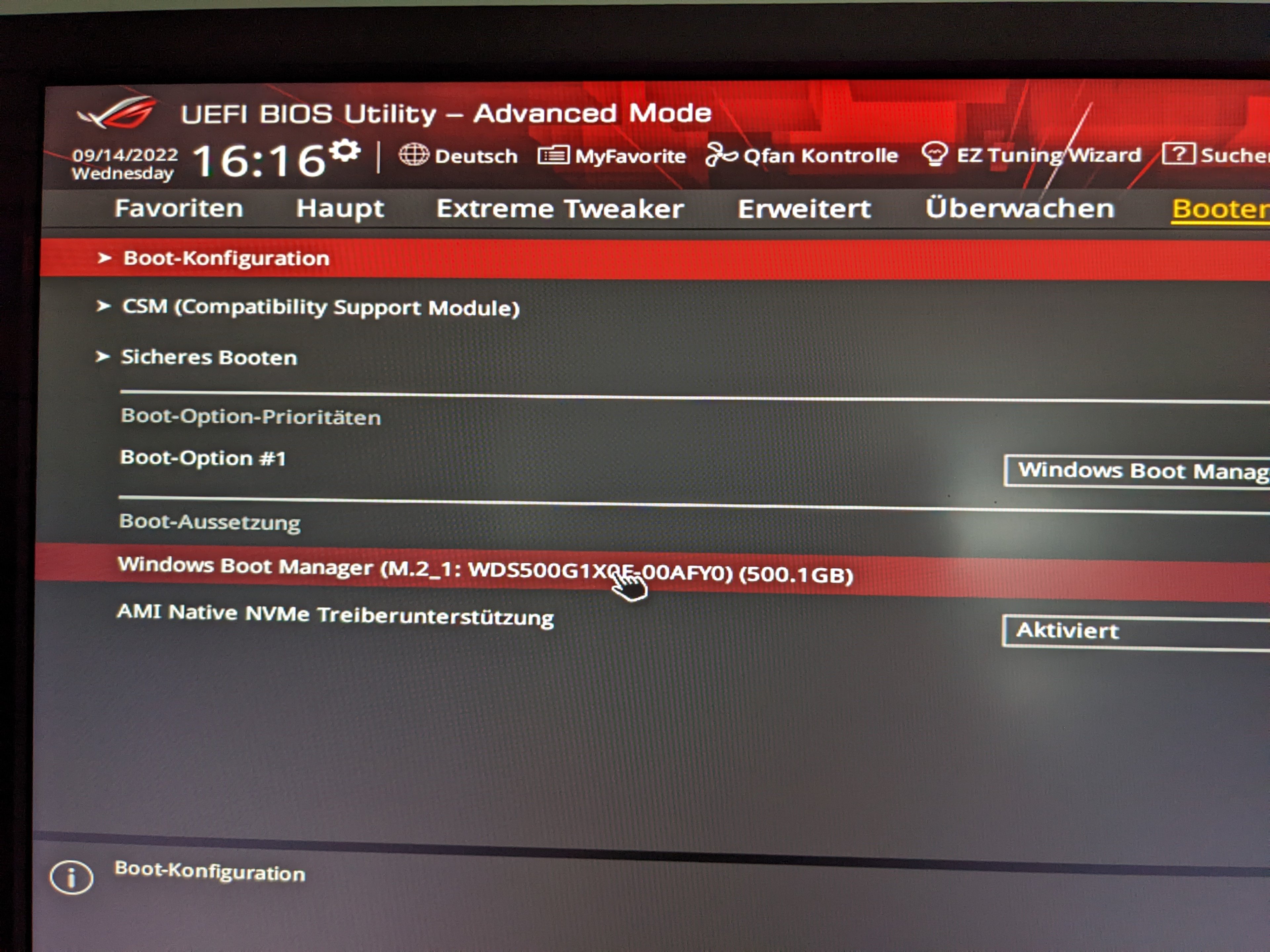

So mit "Z" hat es geklappt. Anbei meine Einstellungen als Anhang. Hoffe ihr könnt erkennen wo der Fehler liegt. Was mich irritiert ist, dass die M2 als "Bootaussetzung" im zweiten Bild steht.

HanBuaal schrieb:
deswegen lasse ich meine systeme auf englisch laufen, das ist eine ziemlich dämliche übersetzung... damit kannst du im bios eine direktauswahl zum booten treffen, egal was sonst gerade konfiguriert ist. da du nur eine bootoption hast, ist auch in dieser liste nur ein punkt. im grunde das gleiche als wenn du f11/f12 beim booten drückst.

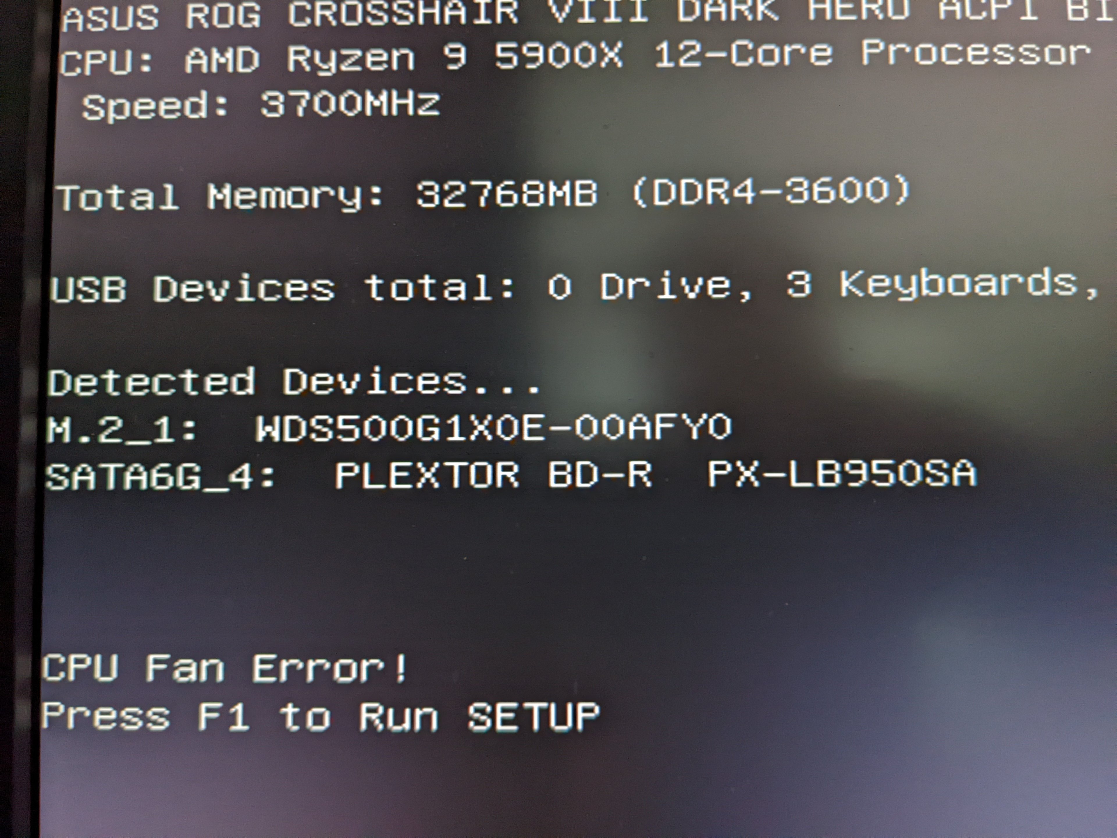

Okay habe nun meinen PC versucht neu zu booten, aber ich bekomme immer noch folgende Meldung auf den Screen. (Zur Info die CPU läuft über eine AIO daher die Meldung - bitte ignorieren). Wäre echt klasse wenn ihr eine Idee hättet

die lüfter der aio solltest du an den cpu_fan anschluss stecken, dann gibts auch ein tachosignal, das die geschwindigkeit der lüfter meldet, und keine fehlermeldung.

Dein ursprüngliches Problem Wurde doch gelöst? Du hättest einfach nur z statt n drücken müssen, haste jetzt gemacht = Problem gelöst.

ist denn jetzt am cpu_fan anschluss ein lüfter dran? wird im bios die geschwindigkeit an diesem anschluss angezeigt? das board ist der meinung, dass da nichts ist und zeigt die warnung an.

O Man o Man, habe gerade den PC heruntergefahren den AIO Anschluß auf den CPU Anschluß gesteckt und nun bootet das System einwandfrei.
Schande über mein Haupt, dass ich so deppert bin und dir 0x8100 vielen, vielen Dank für dein "Nachbohren".

Du hast ja auch um 16:40 eine andere Fehlermeldung bekommen als vorher, deshalb wurde dir in Post #11 ja auch gesagt was zu tun ist.
