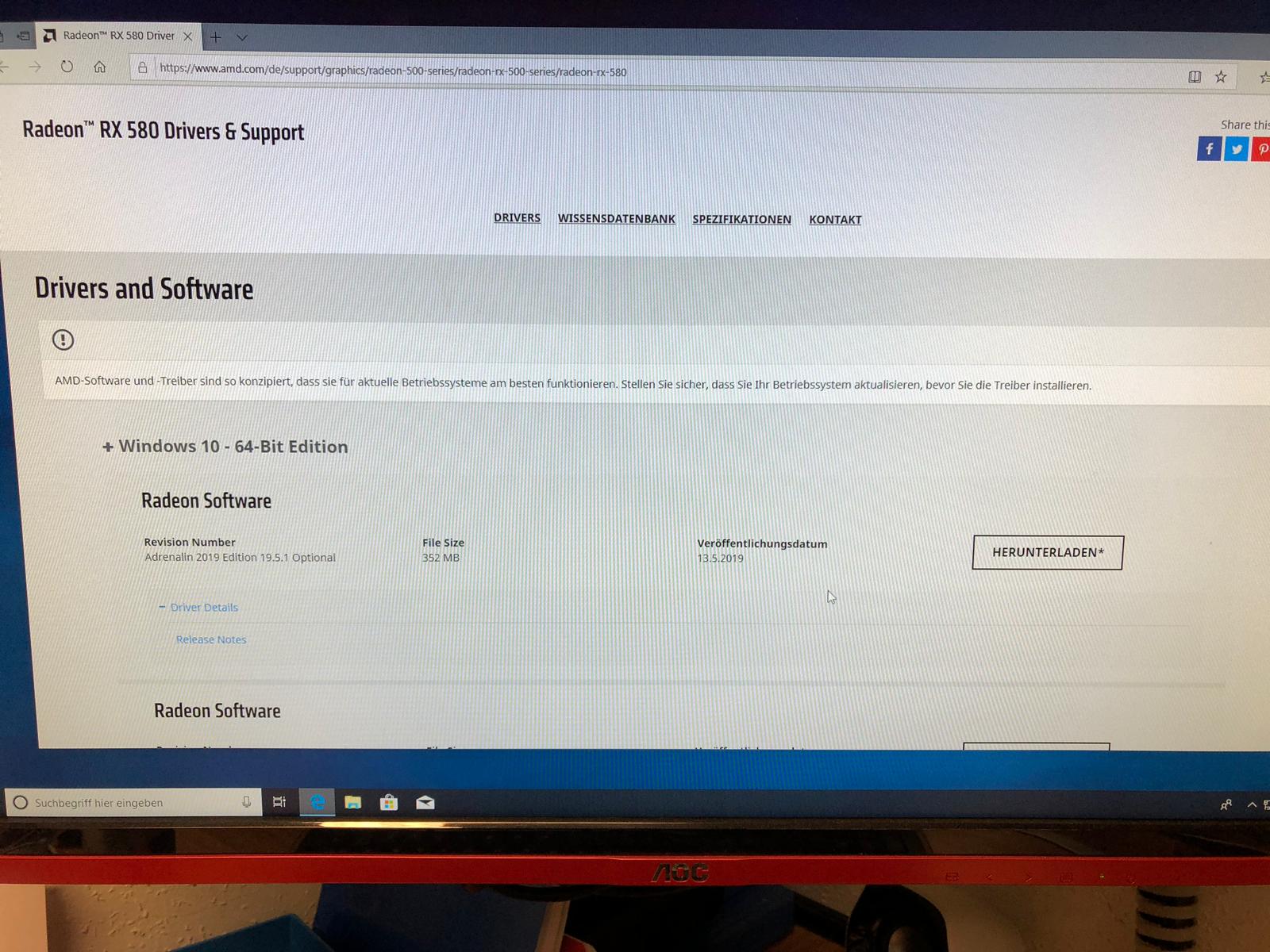

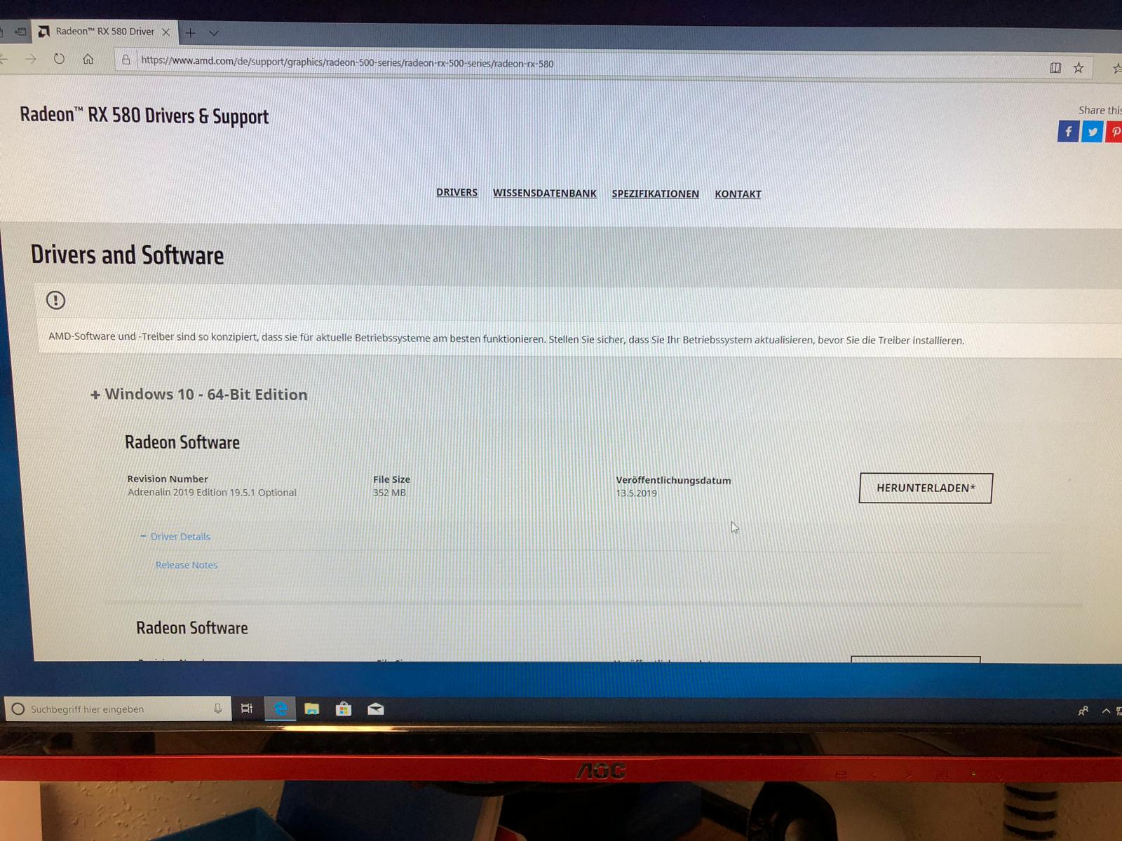

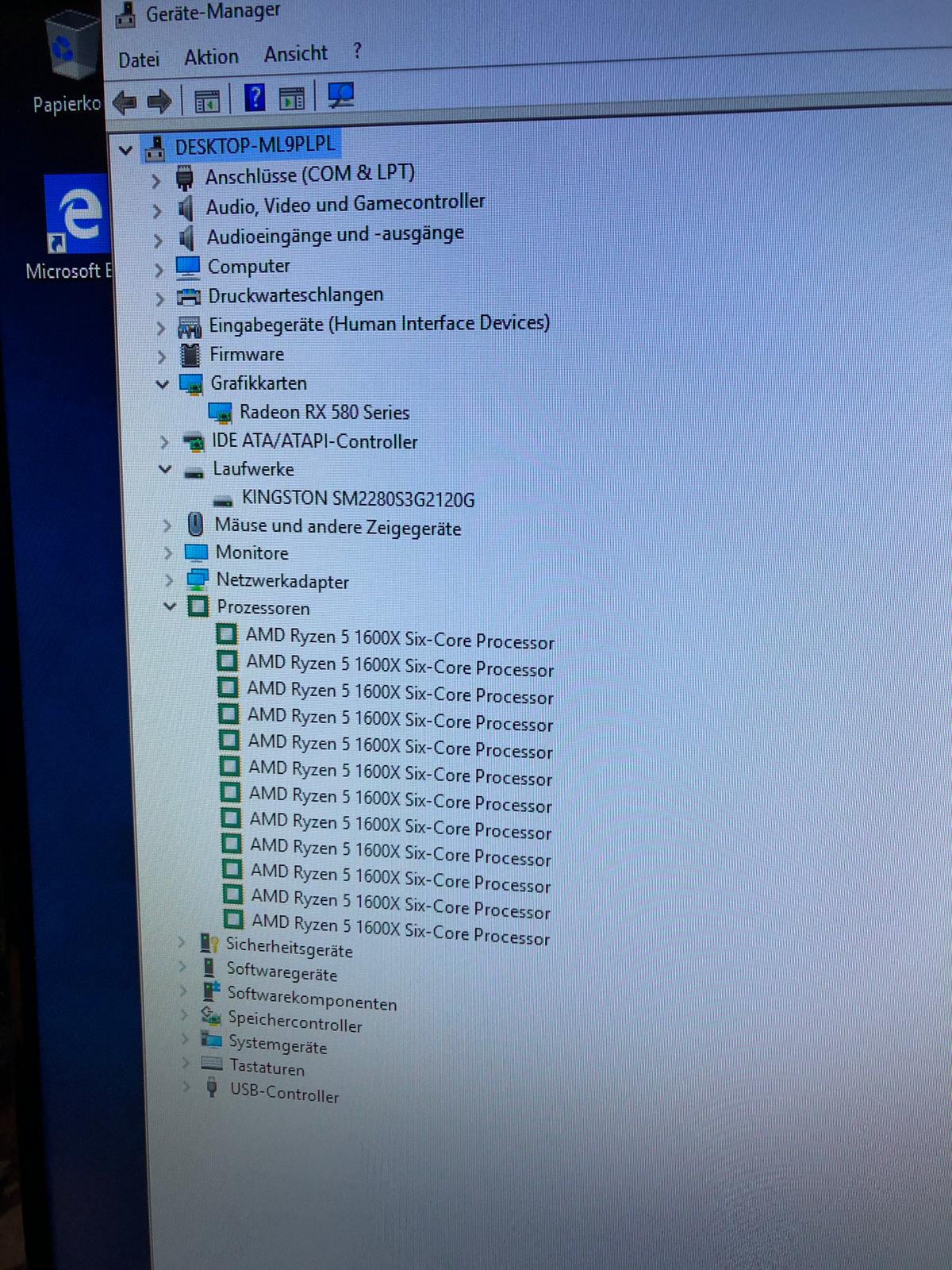

Hier mal ein paar Bilder vor dem Neustart
Alte Karte leider nicht mehr da
Am tv per hdmi kommt auch kein Signal an
Also müsste der Monitor auch in Ordnung sein
