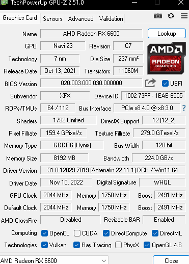

...Moin, ich habe in wirklich jedem Game FPS Probleme und ich weiß nicht, woran das liegen könnte, also es sind wenig FPS und sie droppen dazu auch noch
...Neuste Treiber, DDU
P.S.: Beachte auch die verschiedenen angepinnten Themen und die Forensuche. Möglicherweise findest du da bereits die Lösung zu deinem Problem.

Also neben der mittlerweile recht langsamen CPU-dürfte es auch einfach am PCI-E 3.0 x8 liegen.
Um das aber auszuschließen gab es beim Adrenalin nicht auch die Möglichkeit das die Karte dauerhaft hochtakten soll?

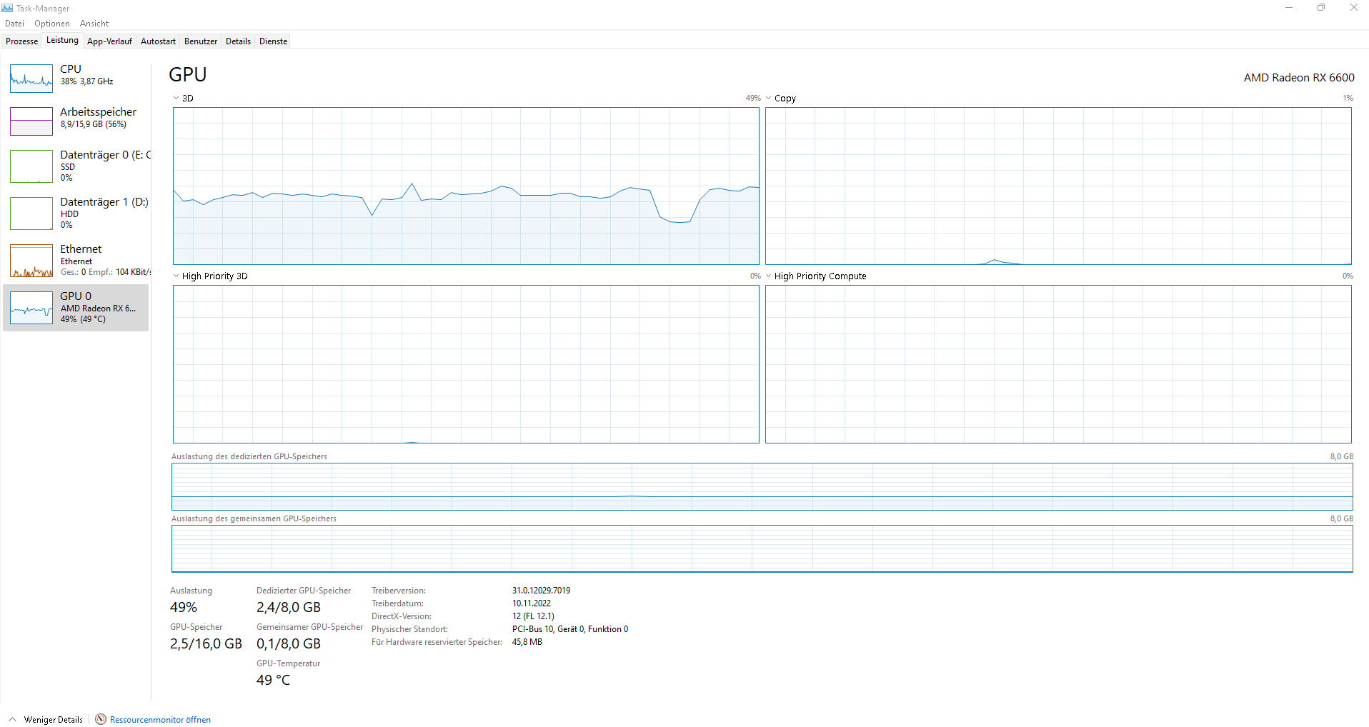

Also ich habe jetzt Minecraft mit geringer Sichtweite für 5 Minuten gespielt und PFS waren von 10 bis 200, also es war quasi alles dabei, teilweise lief es flüssig, aber dann gab es extrem starke drops für so 10 Sekunden und dann war alles wieder gut, also es dropt ständig.
Und das war noch die Auslastung
kachiri schrieb:
PCI-E 3.0 x8 dürfte hier auch nicht das Problem sein. Nicht bei den genannten Spielen. Die Anbindung ist i.d.R. ein Problem, wenn der VRAM ausgeht. Das könnte ich mir je nach verwendeten Mods maximal bei Minecraft vorstellen. Aber selbst dann sehe ich bei Minecraft jetzt auch noch nicht die Bandbreite limitieren...
Bei den anderen Spielen definitiv nicht.
Beobachte, was limitiert. Wenn die GPU sich langweilt, ist es jedenfalls nicht die Anbindung über PCI...
Also Minecraft spiele ich ohne Mods und mit Shadern ist es unspielbar

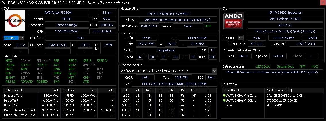

Mach mal einen Screenshot von "Nur Zusammenfassung" aus HWiNFO bitte.

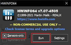

Wo finde ich das?
Ja habe es auch heruntergeladen finde "Nur Zusammenfassung" nicht
ist das gemeint?
Bios Update wäre angebracht. Es ist schon ziemlich alt.
Bessere Unterstützung für neue Grafikkarten und WIN 11
Danke, das BIOS Update hat schon etwas gebracht, also Minecraft spielt sich jetzt auf ungefähr 300 FPS und bei den anderen Games sind die FPS auch so wie sei sein sollten, aber die Drops sind immer noch da.
