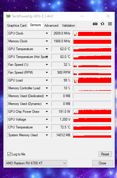

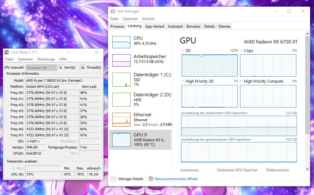

so hier mal auf den Default settings und das spiel läuft auf der ssd auch nicht ruckel frei

Aber die Karte zieht jetzt schon mal die typische Menge an Strom ca 190W. Das gefällt mir schon al besser. Den Treiber mal clean neu installieren mit DDU?
