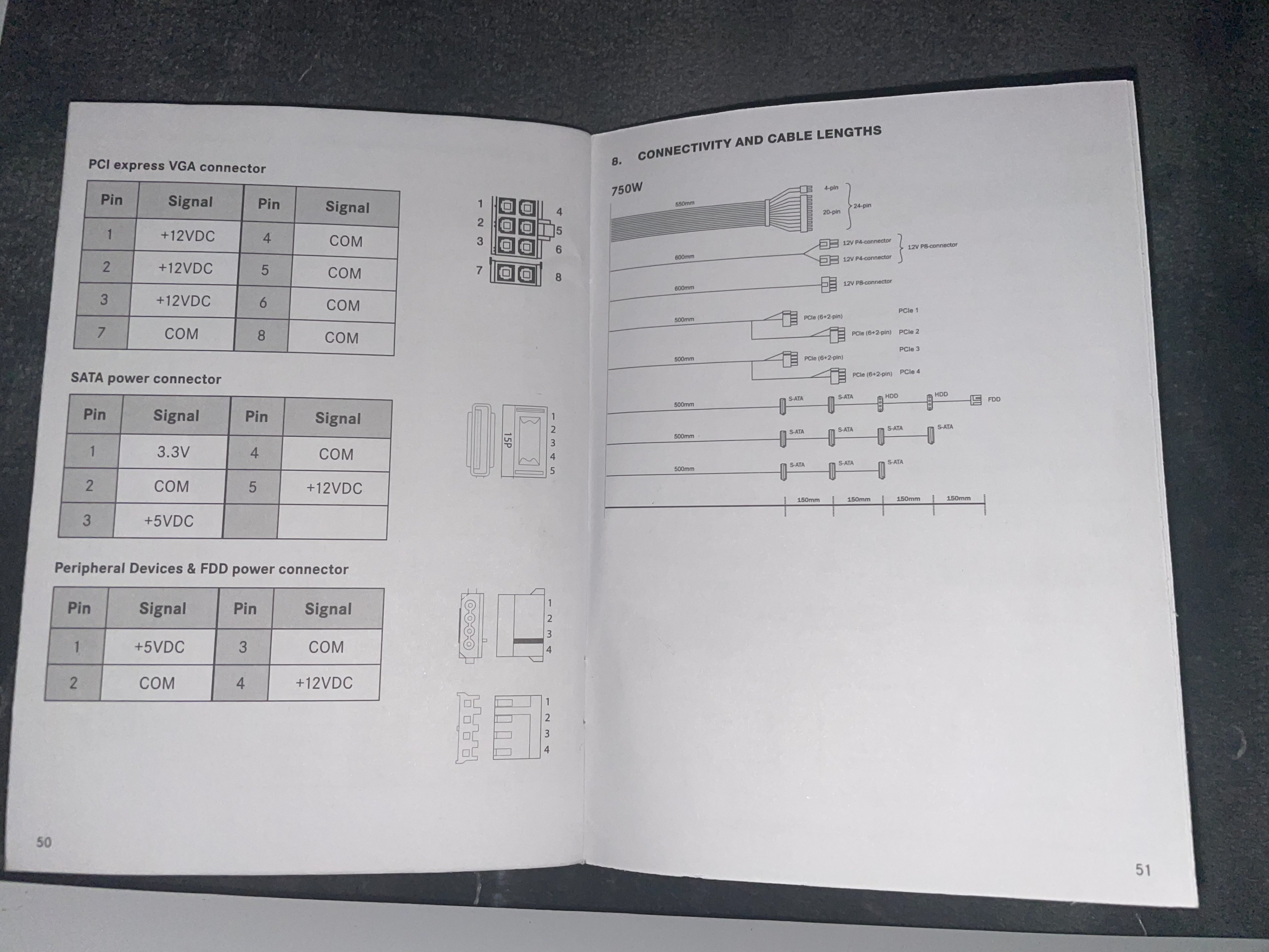

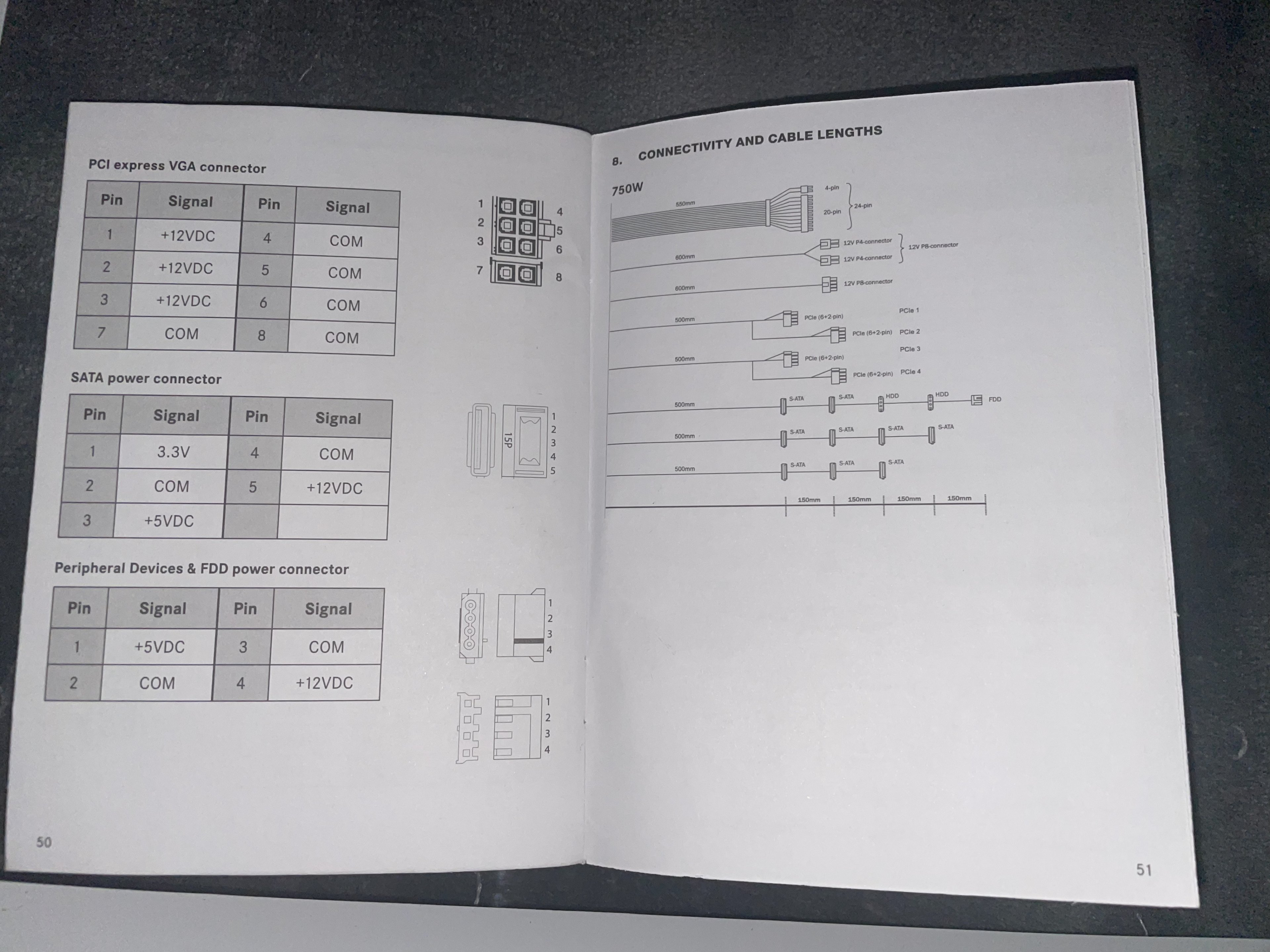

Du brauchst die Bedienungsanleitung deines Netzteils, dort ist beschrieben welche Steckplätze am Netzteil zu welchen Rails gehört. Für gewöhnlich nimmt man aus jedem Rail einen Stecker.

Die Bedienungsanleitung lesen?! Lernt man das heute nicht mehr? 🤔😋

Ja: du hast am NT zwei Anschlüsse "PCIe" und es sollten auch zwei passende Kabel beiliegen. Schließe beide Kabel an und die anderen Enden denn jeweils an die GraKa ( welchen der beiden Stecker pro Kabel sollte egal sein).qFLASCHp schrieb:soll ich das 2 jetzt auch anstecken
Das führt zu einer stabileren Stromversorgung der GraKa durch eine bessere Lastverteilung im NT und eine geringere Belastung der Kabel . Aber ob die "Ruckler" daran liegen, glaube ich eher nicht...
