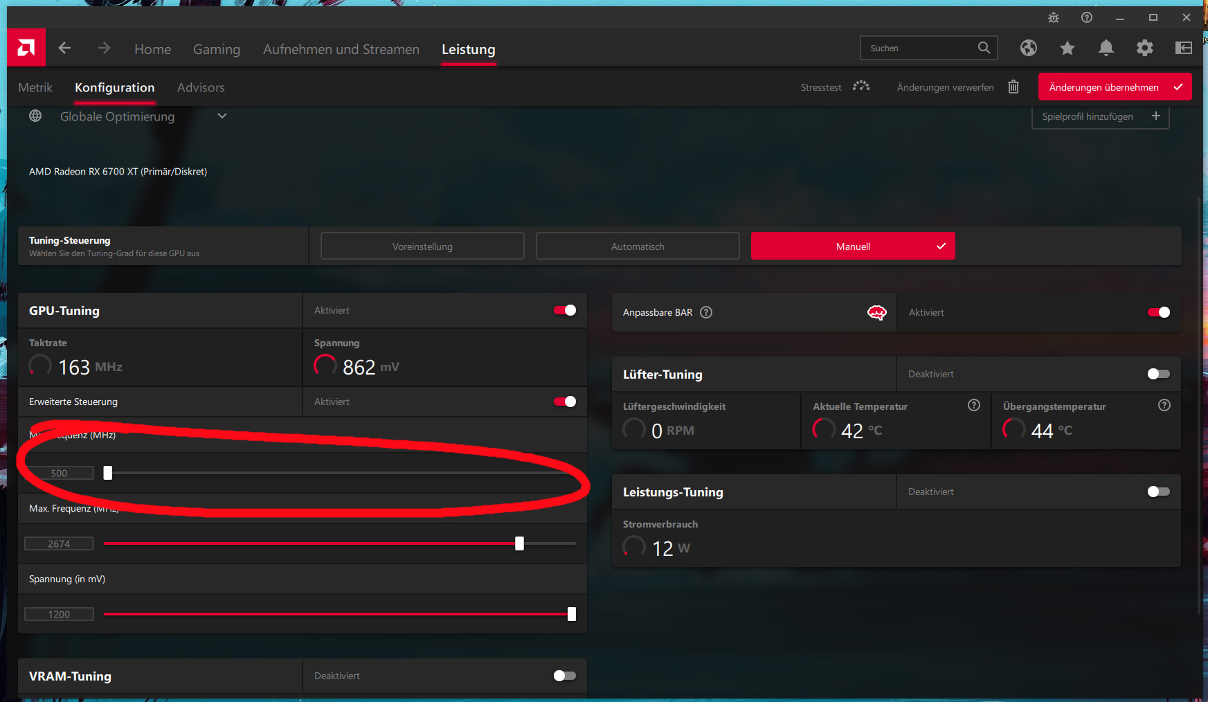

Im AMD Treiber, bei Leistung auf Manuell stellen, GPU Tuning aktivieren, erweiterte Steuerung aktivieren, und dann die Frequenz auf 1,8Ghz oder sonst was stellen.
Bild ist unten.
Das ist das äquivalent zu NVs "maximale Leistung bevorzugen", gehe stark davon aus das die CPU limitiert und die GPU sich langweilt, ergo runtertaktet.
Weiß jetzt nicht wie hoch ne 6800er normal taktet, aber du kannst mit dem Regler auch rumspielen, sollte nur nicht höher sein als sie eigentlich taktet.
Bild ist unten.
Also ich habe das mal in beiden Richtungen probiert einmal auf 1600mhz und einmal auf 2300mhz und bei beiden Settings hat es keine unterschiede gegeben und ja die CPU läuft auf 100%
