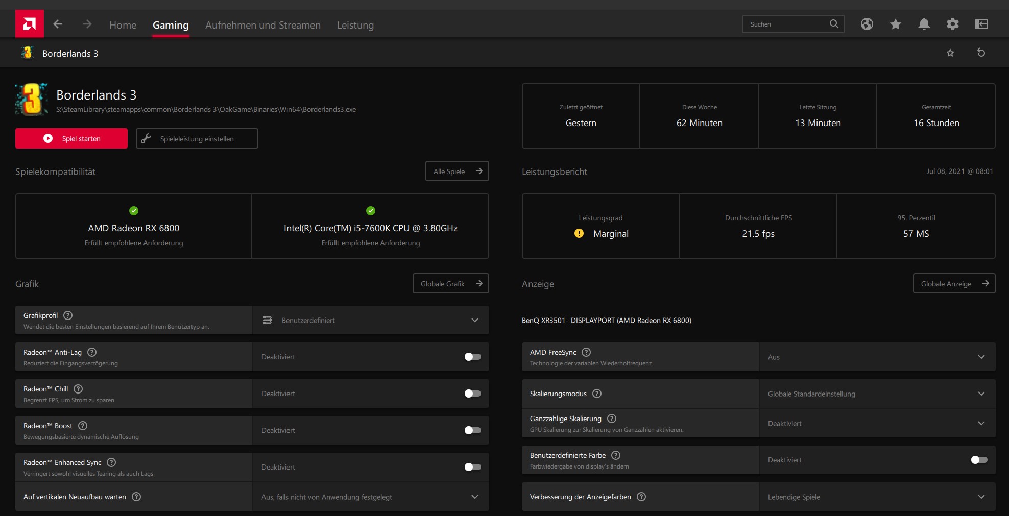

Sollten schon 8 Kerne sein da ich gerne mehrere Anwendungen oder Chrome mit vielen Tabs offen habe und der ryzen7 5000er war mir zu teuer ^^ Den 3700x habe ich für 170€ bestelltDeathangel008 schrieb:@Newman0703:
warum den alten 3700X und keine aktuelle CPU?
der frage nach dem genauen NT-modell schließe ich mich an.
Das Nt ist ein Enermax Cyberbron 700w

Naja, aber du hast doch grundsätzlich recht! Aus welchem Grund solltest du weniger FPS haben mit der alten Karte?Newman0703 schrieb:Ich habe mir auch schon den ryzen 7 3700x und das ASUS ROG Strix B550-A bestellt damit sollte das Problem gelöst sein
Es kann doch unmöglich die Lösung sein, dass die Karte nur mit dem AMD Prozessor ordentlich läuft oder?
Ich habe zufällig gerade das selbe Problem. Ich habe eine 1800 GTX durch eine 7600 XT getauscht. Ansonsten ist mein i5 8400, 2x8GB RAM ein 450 Watt Gold Plus Netzteil eingebaut.
Nach testen in zwei Spielen würde ich sagen, dass ich in etwa die gleichen FPS habe wie zuvor. Und das kommt mir auch schon falsch vor.
Jemand dazu ne Ahnung?

Mit einem 8400 bist du da schon besser unterwegs, und vll. warst du in deinen unbekannten Szenarien auch schon davor im CPU-Limit. Warum vermuten anstatt nachzuschauen?

@Newman0703:
170€ ist echt ein guter preis für nen 3700X. singlethread verbessert man sich da halt nicht wirklich von nem 7600K kommend bzw eher im gegenteil wenn letzterer mit 5GHz läuft, der 2666er-RAM hilft dem 3700X da auch nicht.
das NT wirkt nicht sonderlich vielversprechend. ziemlich günstig, nur drei jahre garantie, nur 80Plus Bronze, nur knapp 93% der nennleistung auf 12V abrufbar. mMn nichts was in so ner kiste was zu suchen hat.
@Winston90:
immer noch: wahrscheinlich CPU-limit.
und nein, du hast nicht das selbe problem.

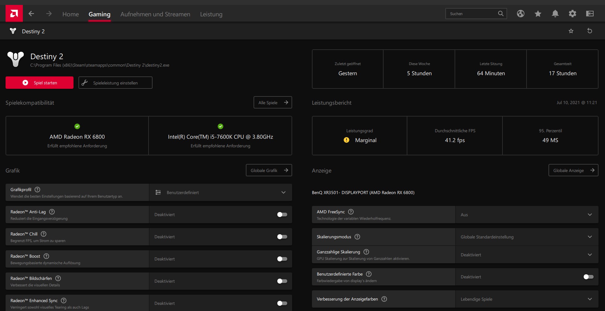

Wird die CPU auch wirklich von den Spielen ausgelastet oder ist es vll ein anderer Prozess der die CPU so fordert, weil es bleibt komisch das du mit der 6800 weniger FPS hast als mit der 1070.Newman0703 schrieb:Hier noch einmal die Avg. Fps von den zwei am Anfang genannten Spiele mit dem i5 @4.8ghz übertaktet und die Rx6800 auf 2200mhz
- Juli 2021
- 47
An sich bleibt ja alles gleich sowohl hardware als auch software nur mit dem unterschied das statt der gtx eine rx drinne ist. Aber im hintergrund sind noch rainmeter (10% cpu auslastung) und chrome (auch circa 10%) geöffnet aber wie schon beschrieben war das mit der gtx genausomuh0rsen schrieb:Wird die CPU auch wirklich von den Spielen ausgelastet oder ist es vll ein anderer Prozess der die CPU so fordert, weil es bleibt komisch das du mit der 6800xt weniger FPS hast als mit der 1070.

Newman0703 schrieb:An sich bleibt ja alles gleich sowohl hardware als auch software nur mit dem unterschied das statt der gtx eine rx drinne ist. Aber im hintergrund sind noch rainmeter (10% cpu auslastung) und chrome (auch circa 10%) geöffnet aber wie schon beschrieben war das mit der gtx genauso
Mach doch mal alles aus während du spielst, damit du mal nen Vergleichswert hast. Im CPU Limit würde ich ungern 20% Leistung verschenken.
Spielst du in DX 12?

Dein Problem liegt hier nicht bei der CPU, ich habe mir gerade mal ein Video angeschaut mit einem i5 7600K einer GTX 1070Ti und dem Game Borderland 3, welches Du ja im Eingangsthread genannt hast. Da liegt die CPU Auslastung immer so zwischen ca. 50 - 70% und die FPS bei um die 75 -80 [der CPU Takt lag bei 4600 MHz].
Und wenn Du mit einer GTX 1070 dreimal so viel FPS hattest, wie mit einer RX 6800, dann stimmt schon einiges nicht an Deinem System und nicht an der CPU oder GPU!
Zunächst würde ich mal mit DDU [Display Driver Uninstaller!] im abgesicherten Modus komplett den AMD und Nvida GPU Treiber [Treiberreste] entfernen und dann den AMD Treiber für die RX 6800 neu installieren. Sollte dann immer noch Deine CPU dauerhaft auf 100% bleiben, dann schau doch mal im Task Manager von Windows, welcher Prozess denn die hohe Auslastung verursacht, denn das Game kann es eigentlich nicht sein, nach allem was ich bisher in Videos mit einer ähnlichen Konfiguration Deines Systems gesehen habe.
Und bitte kauf Dir keinen AMD Ryzen 3700X, auch wenn diese 8 Kerne und SMT hat, dann lieber den 5600X mit 6 Kernen und SMT, der ist in der Gaming Performance deutlich stärker, weil die Single Core Leistung besser ist, auch besser gegenüber Deinem jetzigen i5 7600K. Der Ryzen 3700X hingegen ist in der Single Thread Leistung schwächer als Deine jetzige CPU und im Gaming wirst Du keine Vorteile haben, was die FPS Zahl betrifft!
Für ca. 260,00 Euro ist das P/L Verhältnis für den Ryzen 5600X doch eigentlich unschlagbar und das sollte dann auch noch in Dein Preis Schema passen.
