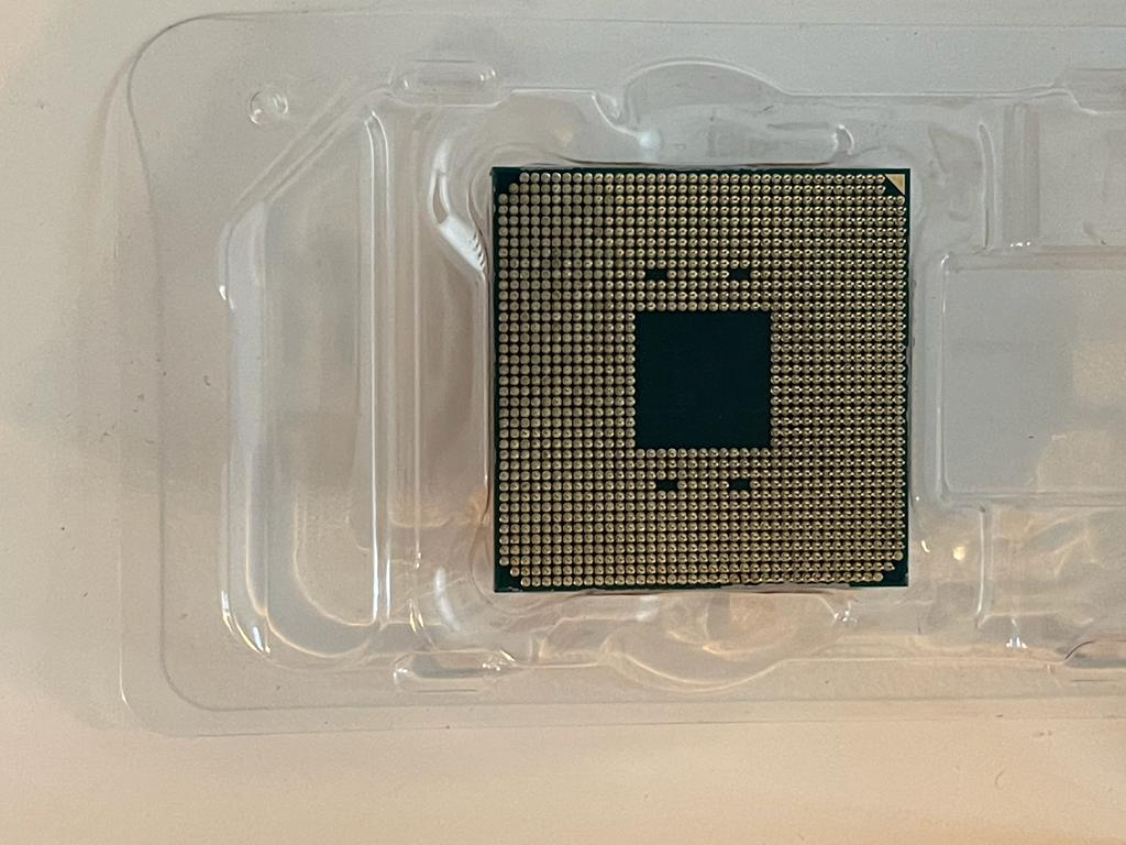

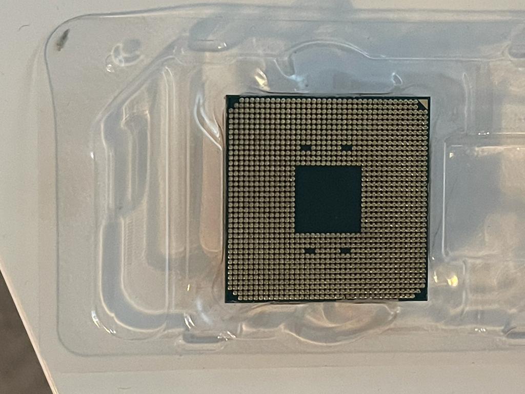

  • Prozessor (CPU): Lyzeen 5800X
  • Arbeitsspeicher (RAM): 32GB
  • Mainboard: …Asus B550 E-Gaming
  • Netzteil: Corsair RM
Fehlercode 55 am Asus Mainboard (Memory not installed)
Pc fährt nach 15 Sekunden herunter.
Jedes mal wenn ich die CPU aus und ein baue startet der Pc.
Starte ich nach 10 min den PC neu kommt der Fehler wieder bis ich die CPU aus und wieder einbaue.
Verbogene Pins sehe ich net so ganz.

Hab ich vergessen hinzuschreiben...
Hab jeweils immer einen meiner zwei 8GB Riegel probiert die ich noch in der Schublade fand, sowie einen meiner 32 GB Riegel die aktuell verbaut sind.
Das Problem bestand weiterhin.

Ist denn da auch ein aktuelles UEFI drauf, das den 5000'er Ryzen unterstützt?
Ab Version 1004 wäre es so. (Kannste auch ohne CPU flashen.)
