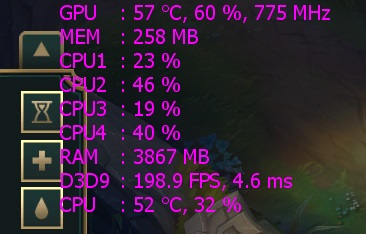

i5 2500k
und eine Radeon 6850
Man sieht, beides nicht auf 100% und "nur" 200 FPS obwohl ja laut Prozente noch Luft nach oben ist.
Es liegt einfach am Spiel
