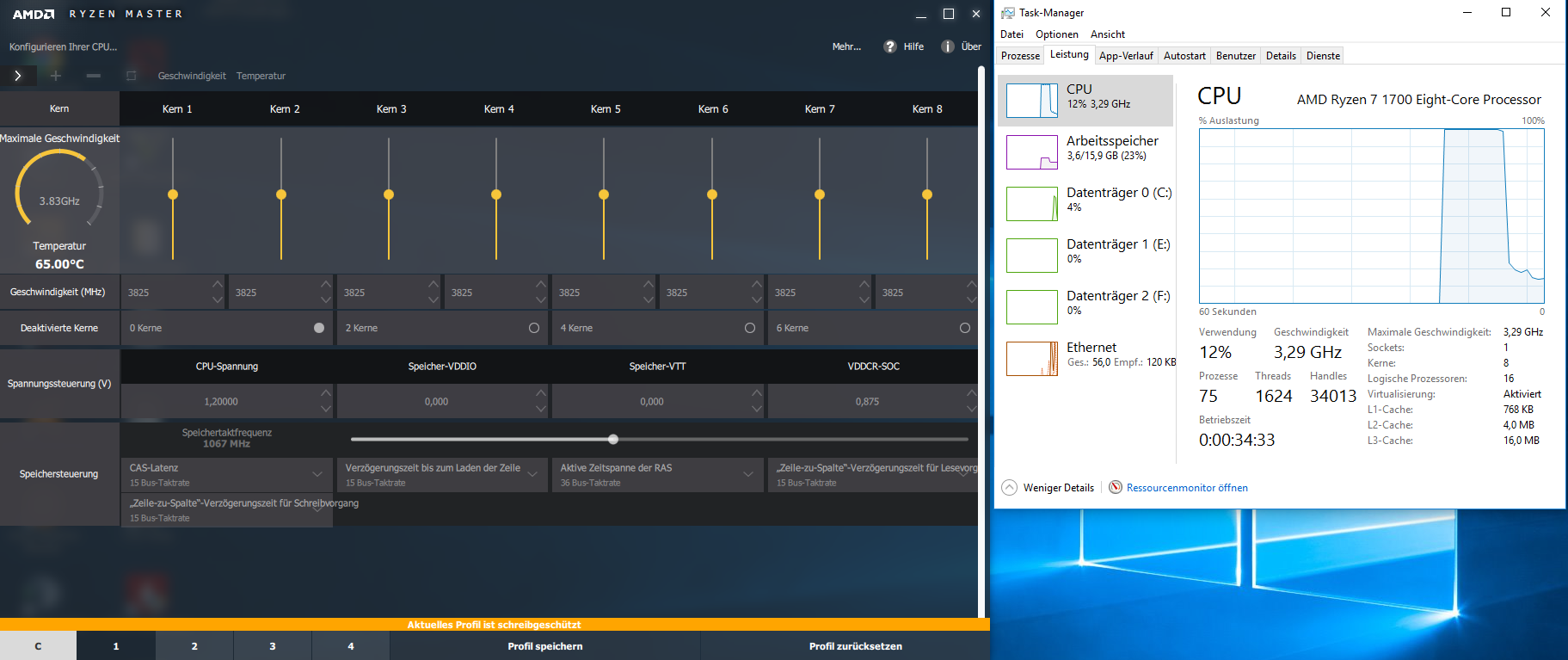

ich habe mal auf 3.83 Ghz übertaktet aber im Task zeigt er immernoch 3.29ghz an .... bild :
ist das normal?
fps werden jetzt so getestet, vielenj dank auf jeden fall erstmal!
ich sehe das es EZ update braucht, finde dieses programm aber nicht, sorry dass ich mich ein wenig dumm anstelle ....
und warum übertakte ich im Ryzen Master auf 3.8 Ghz und im win7 wird nur 3,29 .... ich verzweifel langsam echt.
