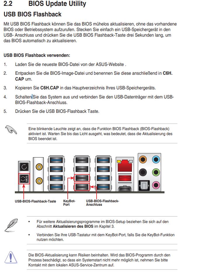

Moin Leute, ich versuche das neueste BIOS Update zu installieren, aber über die Update Funktion im BIOS und mit einem USB Stick ist die Installation jetzt 2x eingefroren.
Beides nach 30x jeweils nichts passiert.
Weiß jemand was ich tun könnte?
Crosshair VI gell?
Da gibt es einen Bug, der ist mir auch begegnet. Ist aber einfach zu lösen: Du musst das BIOS über die externe flash Funktion updaten. Also auf den Stick packen, umbennen, PC aus und dann den Knopf hinten drücken. Anleitung sollte auch im Handbuch sein.
LG
@Flynn82
Ja genau das.
Was genau umbenennen?
Und du meinst den BIOS Knopf?
Der blinkt jetzt blau, muss ich den jetzt noch starten, also den PC?
Einfach das Handbuch lesen.
Reaktionen: Aluminiuminimum und cm87
Danke, hab ich bereits getan und hat wunderbar geklappt. :)
