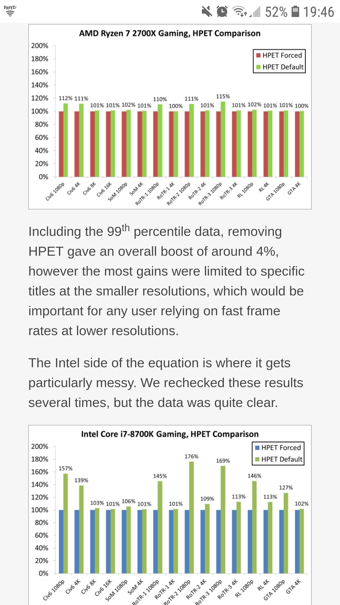

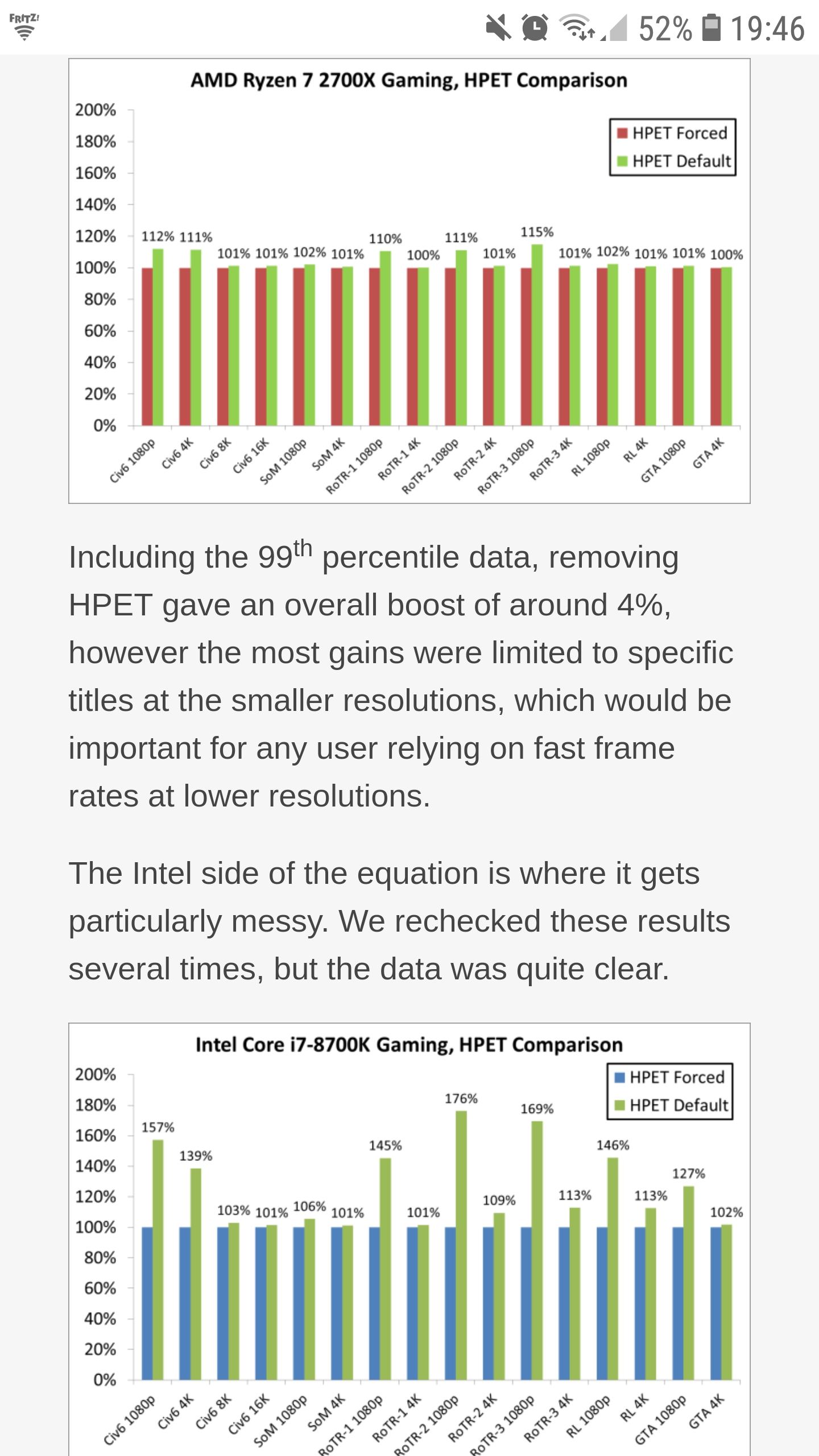

Hab grade mal mit & ohne HPET und Ryzen Master den Cinebench gemacht, 1:1 das selbe Ergebnis.
Cinebench ja.
Games kann es was ausmachen:
https://www.anandtech.com/show/12678/a-timely-discovery-examining-amd-2nd-gen-ryzen-results/4
Hab es mim 2700X in Rise of the Tomb Raider selbst zu spüren bekommen.
Hwinfo sollte den tatsächlichen Wert mittlerweile anzeigen.
Reaktionen: prayhe
