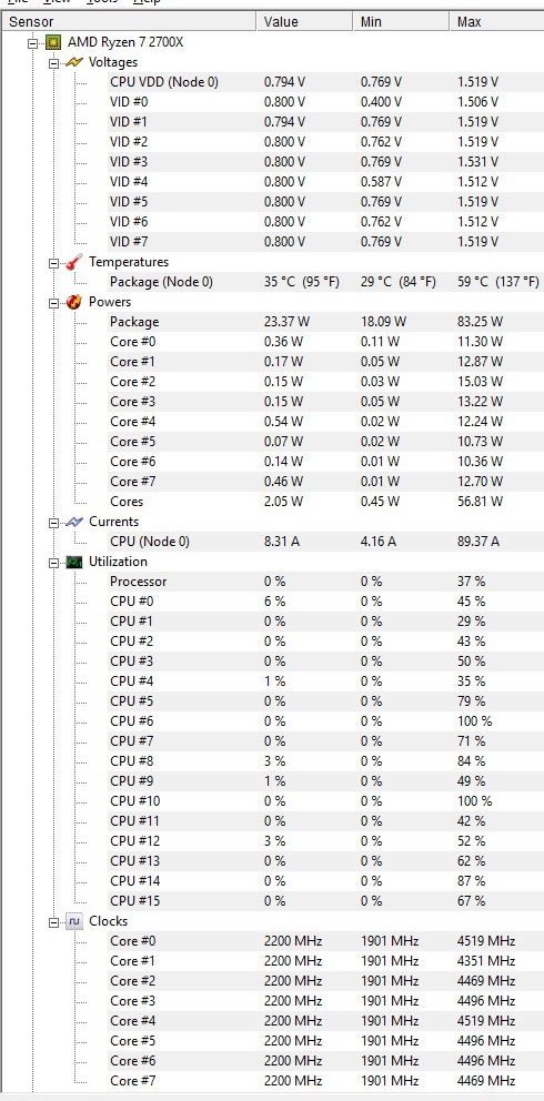

Aber ich finde das die Spannung von CPU ziemlich hoch ist? Sie erreicht schon 1,5 V
Ist das nicht viel zu viel auf Dauer?

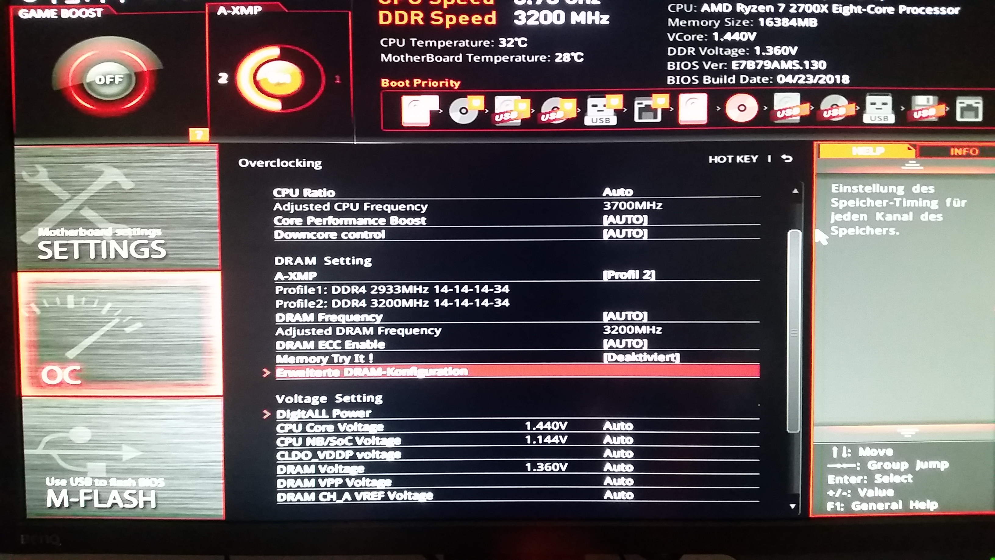

Bios ist alles auf Standard gesetzt

Bei Stock Werten passiert nichts. Kannst du lassen.
Es würde aber vermulich auch mit weniger Vcore laufen.

Die Frage ist ob du dort bei aktivem XFR überhaupt etwas einstellen kannst und auch wenn, ob und wie das Board darauf reagiert... - da hilft nur testen, oder damit leben.
Läuft doch nicht dauerhaft auf 1.5V, wobei diese Spannung scheinbar für die 2x Serie unter Last üblich ist.
Idle hast du optimale Werte im niedrigen Bereich.
Ist normal, kannst untervolten oder ein Spannungsoffset verwenden, damit sollte er durch XFR noch geringfügig höher boosten bei weniger Temperatur.
Hmm wie sollte ich es dann in Bios am besten einstellen?
