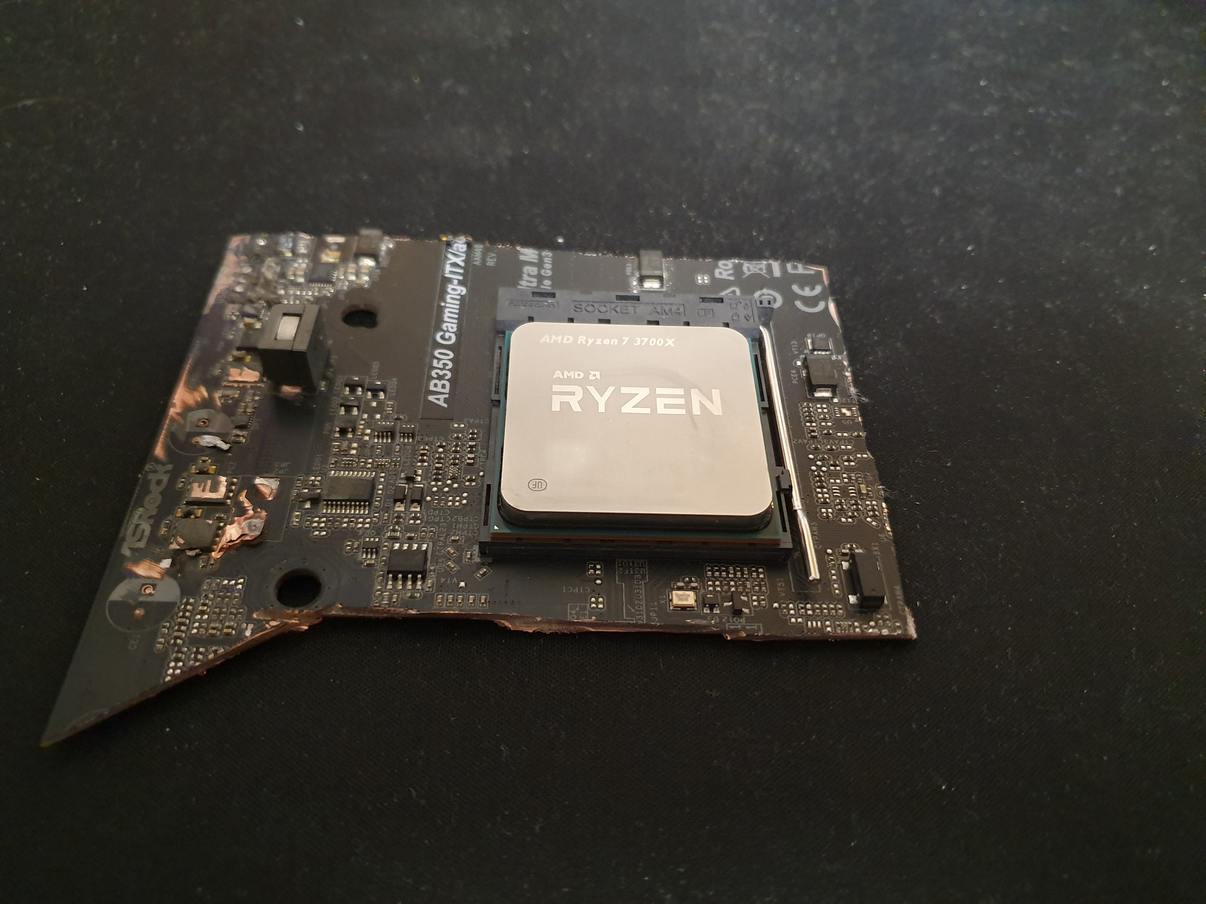

Mir ist "langweilig"beim Warten auf den 3900X oder 3950X und ich wollte mal schauen was passiert wenn man Schritt für Schritt etwas mehr Material von der CPU nimmt. Die sind ja auch nachbehandelt und ggf. verschlechtert das den Wärmeübergang. Ich wollte aber nicht unbedingt mehr als 50% wegnehmen... Ggf. hole ich mir noch einen 3600 für den Test und hoffe einfach, dass man das auf alle 8 Kerner übertragen kann.

Mir ging es nicht um , oder . - sondern einfach darum, dass bei 3,175 mm vermutlich nur noch der Interposer über bleibt. Ich habe mich aber entschieden einfach mal zu schleifen ... ich halte euch auf dem laufenden

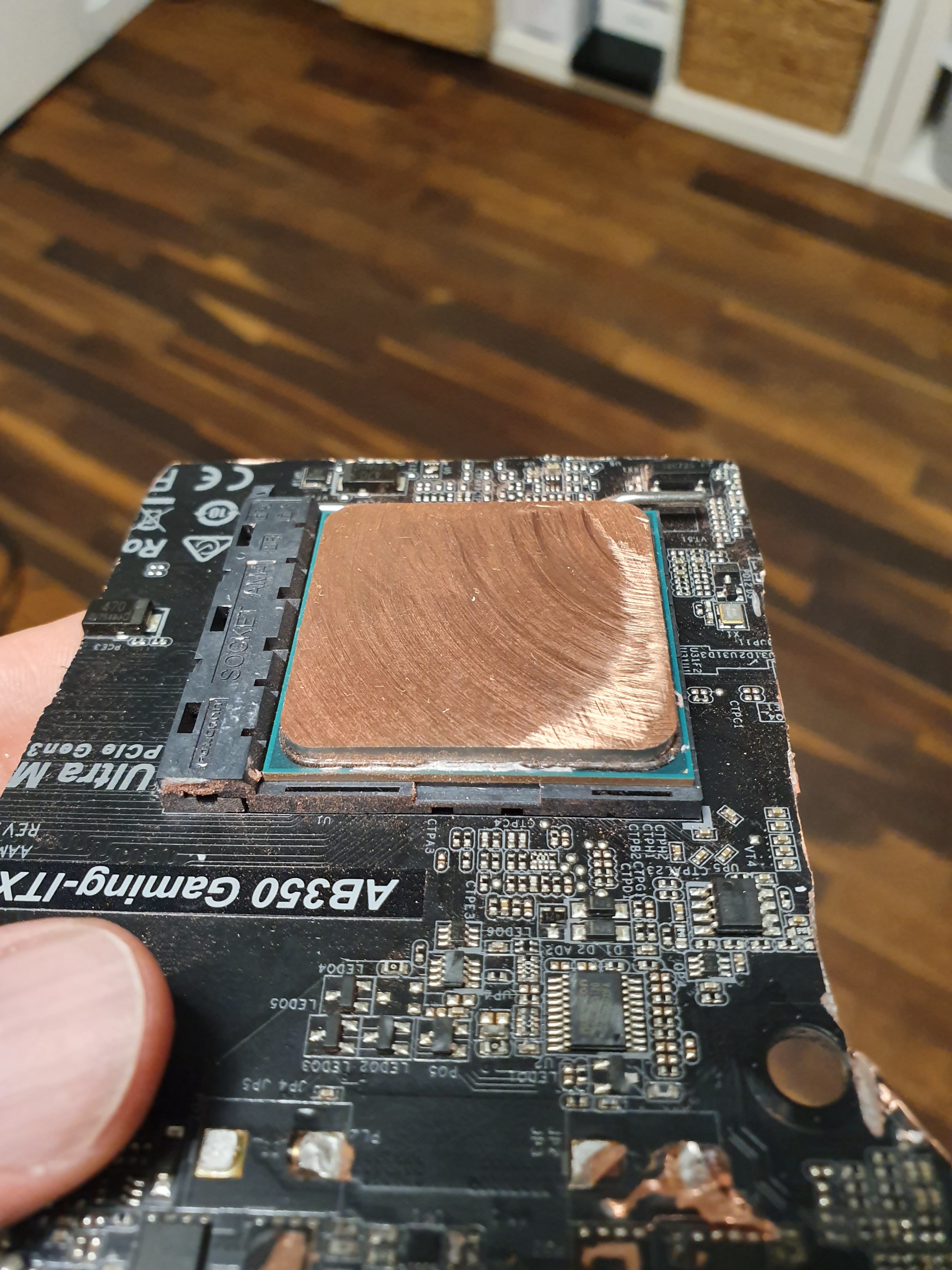

Das ist alles etwas aufwendiger als gedacht. Inzwischen bekomm ich genug Takt auf die CPU um sehr hohe Temperaturen zu erreichen - aber das ist gefühlt "im Bios stochern"
Am meisten Materialverlust konnte ich bisher an meinen Fingern feststellen... ...Kupfer ist doch verdammt hart.

Ich habe mir das hier geholt: https://www.proxxon.com/de/micromot/27060.php

Die Parallelität auf zumindest 1/10 zu halten wird damit doch schon recht schwer oder? Hast du Möglichkeit das zu messen?

Moin - ich nehm grad 80er Papier um überhaupt weiter zu kommen. Ich hatte mit 240er angefangen und nach 1h 30min 0,1mm geschliffen. @Haenger messen kann ich. Ob ich das aber entsprechend schleifen kann ...
Ich mache mir aktuell grade mehr sorgen um den Verlust des Anpressdrucks. Mal schauen wie ich das ausgleiche. Ich verwende einen Dark Rock Pro 4
