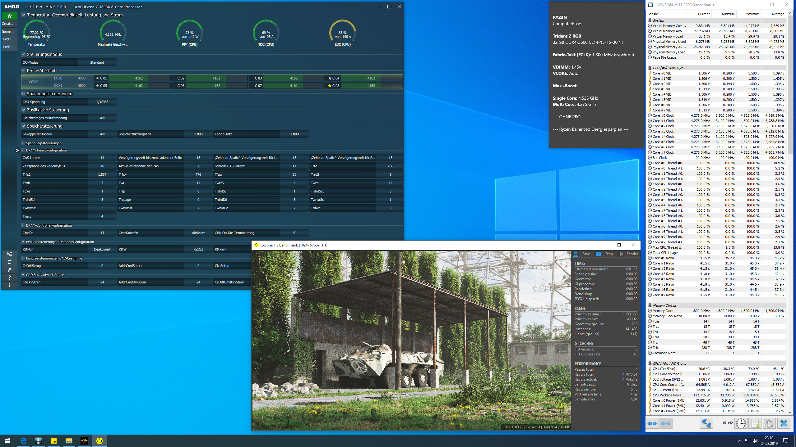

Ich nutze AGESA 1.0.0.3ABB auf einem ASRock Fatal1ty Gaming K4 und (hier der versprochene Screenshot) ich hatte mit AGESA 1.0.0.1 und 1.0.0.2 sowie AGESA 1.0.0.3 ohne Patch-Level niedrigere Single- und Multi-Core Boosts als mit AGESA 1.0.0.3ABB, demnach kann da wohl nichts von AMD reduziert worden sein.
Single Core Boost: 4,525 GHz
Multi Core Boost: 4,275 GHz
Ich habe mal mir Corona rendern lassen, wie man sieht mit 4,275 GHz all Core. Die CPU-Settings im BIOS stehen allesamt auf AUTO, nur der RAM (DDR4-3600 CL14-15-15-30) und die Fabric (FCLK 1.800 MHz) sind übertaktet.
Jeder Kern erreicht mindestens 4,5 GHz und die meisten sogar 4,525 GHz.
@t3chn0 es wurde der Ryzen Ballanced Energiesparplan (ohne Anpassungen) verwendet. Der High Performance Energiesparplan bringt mir weder fps noch Takt, sondern nur 1-2 Punkte im Single Core Test von Cinebench.
PBO ist deaktiviert.
814512
