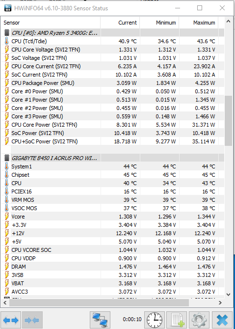

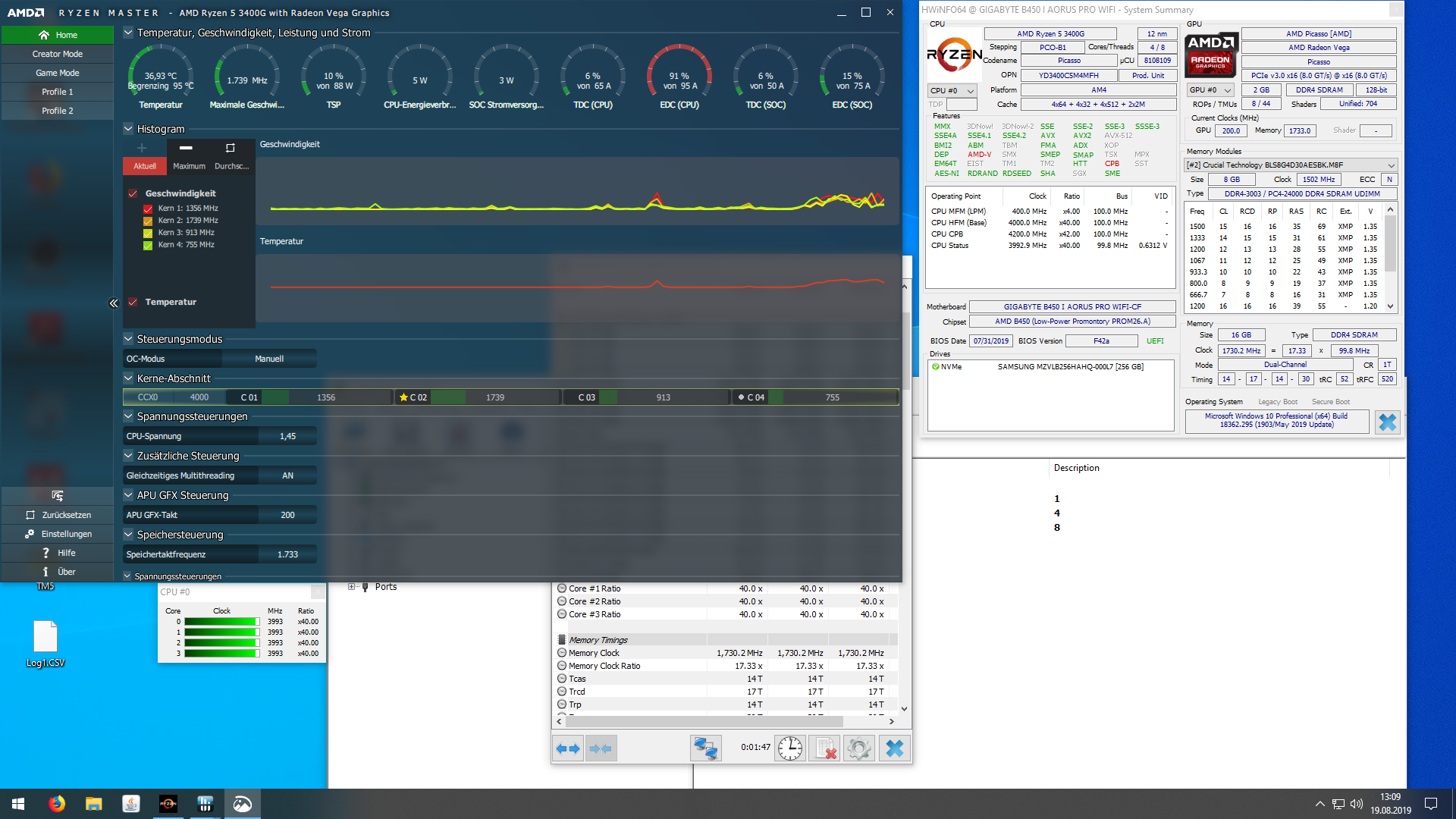

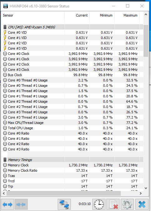

Habe voltage auf normal gestellt (noch ohne offset) und multi fix auf 40, aber den base takt auf auto gelassen, turbo deaktiviert.
Alle auf 4 Ghz im prime, 76 Grad, 45W cpu power, im idle 1W und cores "sleep",
Jetzt teste ich mal die -0.125V offset
69 Grad, 35W cpu power.
Schonmal ne deutliche Verbesserung.
41x multi bei -0.1375 geht auch noch.
34W cpu power, 70 Grad, 2002pts im CB R20
