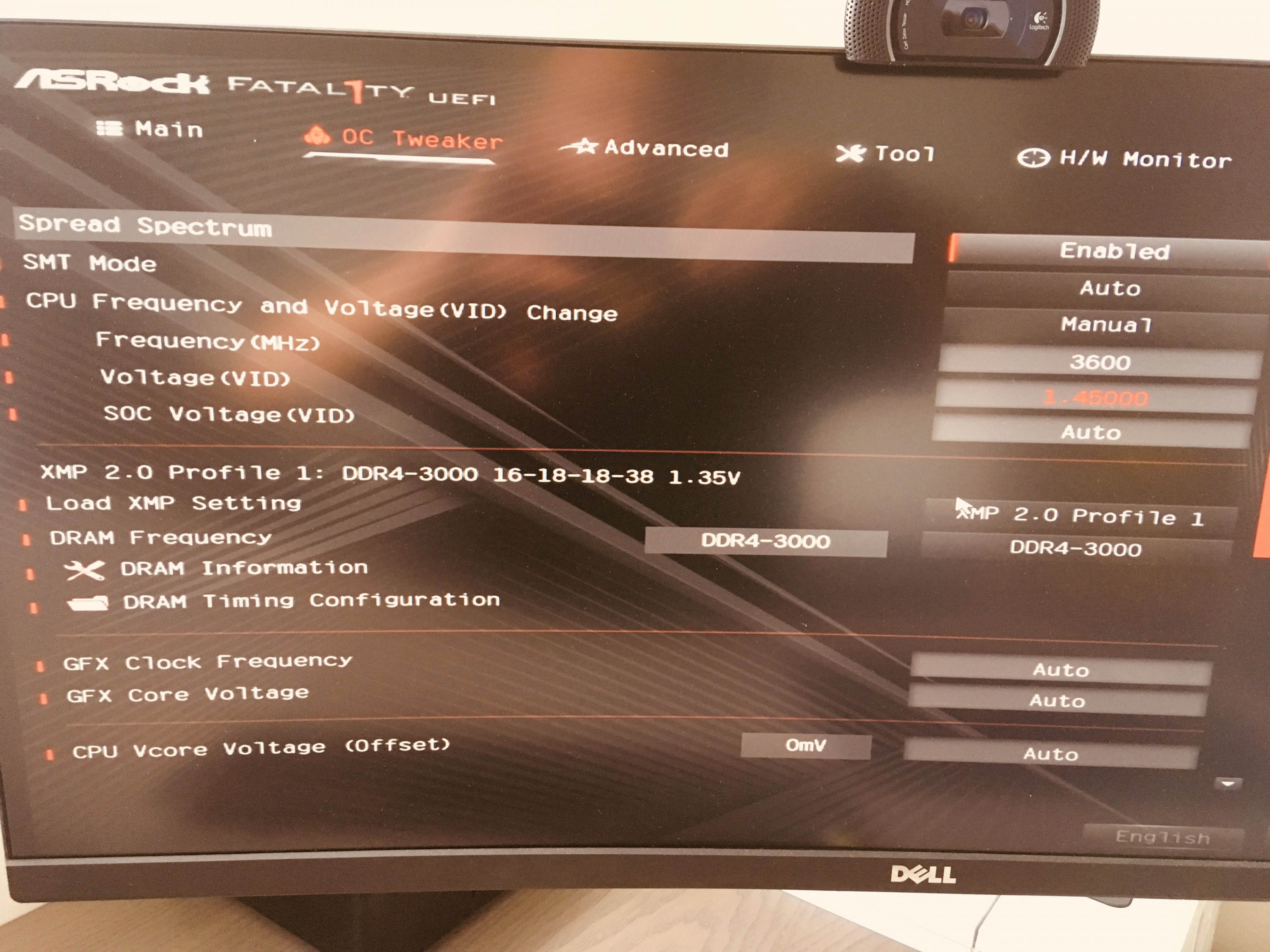

Wo muss ich denn jetzt hier was ändern, um etwas zu undervolten und es mal auszuprobieren?
Prüfe ob du von Manuell auch auf Offset Mode umstellen kannst, ansonsten würde ich die Spannung zunächst auf 1.3V reduzieren.
Reaktionen: Ungeheuer
@Ungeheuer
Aber die cpu voltage solltest auf auto stellen, ist bei dir jetzt manuell 1.45V
Wenn die nicht auf auto ist, wird der im idle immer viel zu viel strom ziehen.
Bei CPU Frequency und Voltage ist nur Manual oder Auto möglich....hab dementsprechend erstmal Manuell gelassen und auf 1.3V reduziert...läuft problemlos!
Sharangir schrieb:
@Ungeheuer
Wie meinst du das? Wenn die auf Auto steht, kann ich doch aber gar nicht undervolten!?
Ok, also gibt es bei dem MB keinen Offset Modus. D.h. deine eingestellte Spannung gilt immer, auch im Idle. Du kannst nun probieren weiter runter zu gehen - wie z.B. 1.25 - 1.24 usw. und dann für ein paar Minuten mit Prime95 zu testen.
Ok, werde ich versuchen!
Ist es denn ein Problem, dass kein Offset Modus vorhanden ist? Würde nämlich gern im idle und unter wenig Last mit dem Stromverbrauch und der Temperatur etwas runter wollen!
Kann ich im Gegenzug eigentlich auch etwas übertakten? Muss ich dafür die "3600" verändern?
Die Spannung auf auto und der verbrauch geht im idle runter.
Undervolten kannst du manuell eben nicht sinnvoll, da du so nur den Verbrauch/Temp unter Last reduzierst (was gut ist bei folding at home Rechnern, sonst unnütz).
Der Offset gibt eigentlich das undervolting vor. Statt der gewählten Spannung (vom chip vorgegeben bspw. Als "1.35V bei 4 GHz") wird eine um den offset verringerte Spannung angelegt, was dann durch die automatische Spannumgswahl eben auch zu sehr tiefen Werten führen kann und ordentlich Strom spart beim streamen und co.
Genau, die 3600 könntest du bis 4000 in 100 Mhz Schritten probieren. Wobei du zunächst die Spannung wieder höher ansetzen solltest. Bspw. bei 1.35 und dann ab dem Wunschtakt wieder reduzieren.
