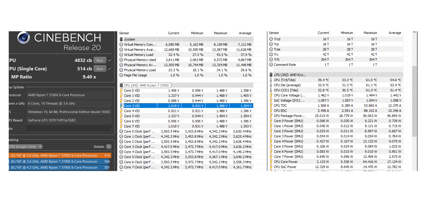

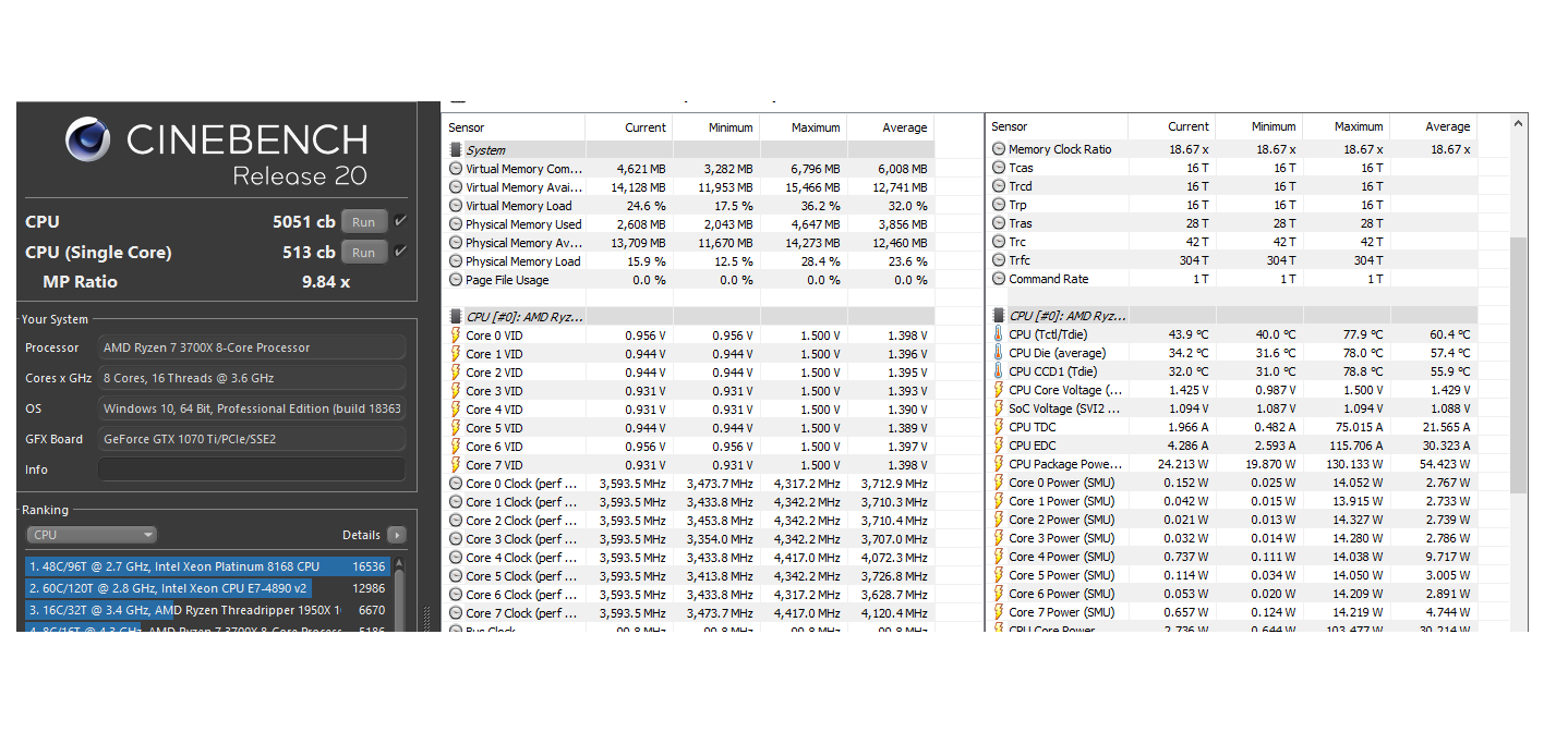

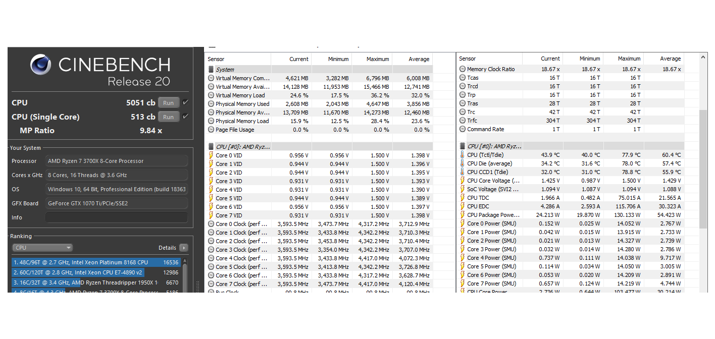

Hier mal ein Vergleich in CB 20, PBO off und on, ansonsten sind alle Einstellungen gleich.
mMn bringt PBO ausser höheren Temps und deutlich mehr Stromverbauch nichts, außer ein bisschen mehr Multiperformance bei CB 20.
PBO off
PBO on
