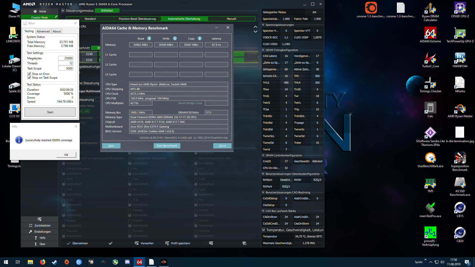

Schau dir mal den Takt, die Timings und Latenzen an, die @ZeroCoolRiddler damit realisiert.
809735

Wenn’s B-Dies sein müssen - dann 3200C14.
32 GB Trident Z RGB GTZR laufen bei mir gerade ohne groß viel Arbeit mit 3600 CL14-15-15-15-30-42-384 1T.
Ich finde den Aufpreis aber zur Zeit nicht gerechtfertigt.
Reaktionen: JumpY2k3, cm87, GERmaximus und eine weitere Person

Vdimm liegt übrigens bei 1,41v, SOC bei 1,075v. Mit Agesa 1.0.0.2 lag ich bei 66,6ns Latenz. Mit lascheren Timings. Hab mich jetzt hochgearbeitet von 69ns auf 67,8ns in der Spitze. Hoffentlich geht's mit nem neueren Agesa wieder runter.

@ZeroCoolRiddler mit den Latenzen ist es zur Zeit noch ein ständiges auf und ab, von AGESA zu AGESA.
Ich bin jetzt auf AGESA 1.0.0.3ABB unterwegs und mich interessiert erst einmal was in Sachen Takt und Timings geht und zwar 100% stabil ohne Fehlerkorrektur.
DDR4-3600 CL14-15-15-15-30 waren so simple und auf Anhieb 20.000% Karhu stable.
Ich werde jetzt mal schauen ob 3733C14 mit 1866er Fabric klappt, was nämlich mein erklärtes Ziel wäre und dann schauen wir mal wo die Latenzen am Ende landen.
