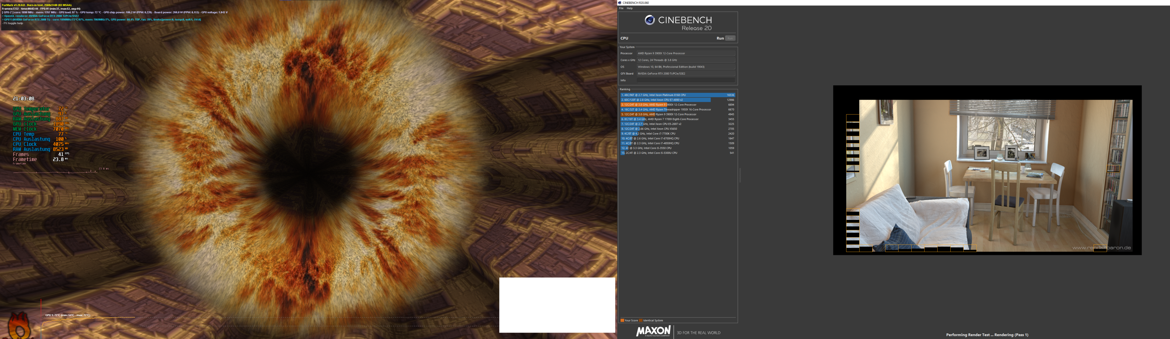

Also Battlefield läuft z.T. immernoch ziemlich rotzig.. bei CoD MW habe ich versucht mit Cinebench den CPU gleichzeitig auf 100% zu jagen.. die GPU versucht dann zwischen 88-97% immer wieder zu pendeln mit der Power... und reagiert ab und an mit spikes.. is aber wohl der schlechte Test... habt ihr einen Tipp?

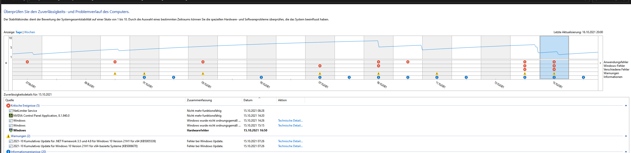

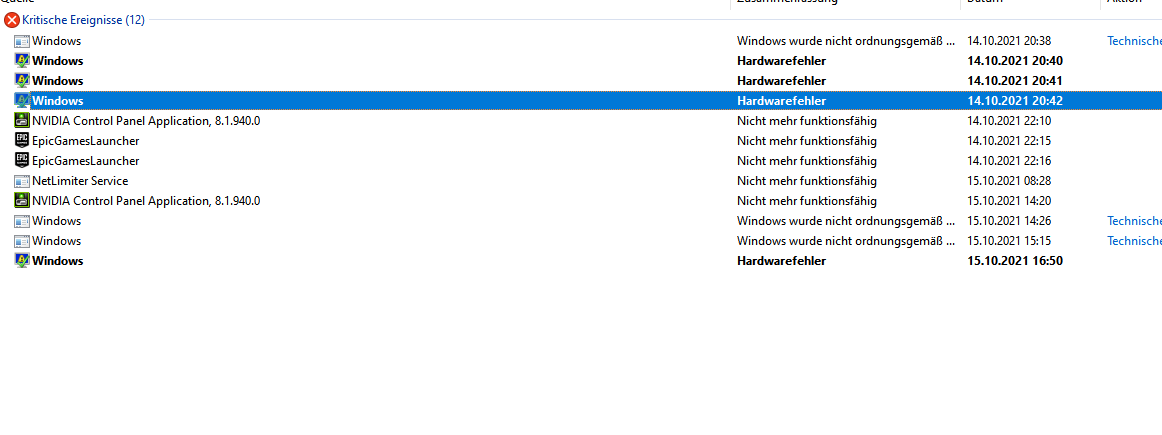

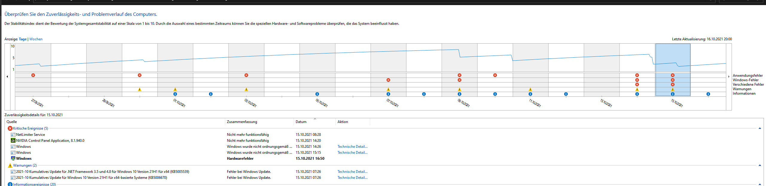

Mal ein anderer Ansatz, schau mal in den Zuverlässigkeitsverlauf rein.
Bei der Suche einfach den Namen eingeben.
Da sieht man denn ob es Fehler gibt. Die Fehler bei mir resultieren aus einer Neuinstallation von Windows auf einer neuen FP.

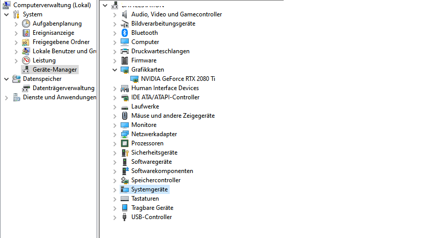

Auch im Gerätemanager nachschauen ob dort Geräte nicht erkannt wurden oder Fehler angezeigt werden.

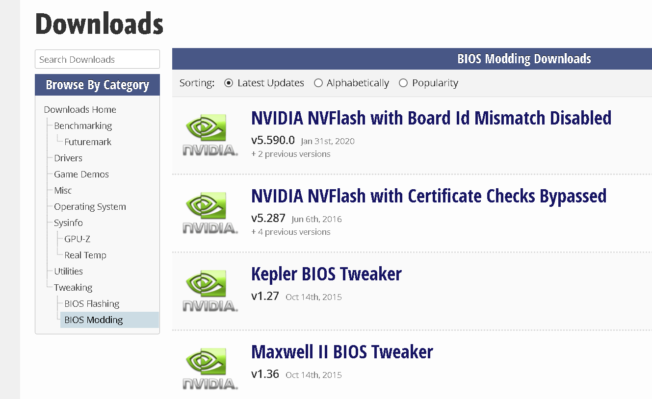

P.S. Bei der Karte kann man auf ein älteres VBIOS zur not gehen. In der Downloadsection von der Seite ist alles verfügbar.
ABER DAS ist das letzte Mittel.
Leider kenn ich mich nicht mit NVIDIA aus da ich bis jetzt nur AMD Karten geflasht habe.
https://www.techpowerup.com/download/nvidia-nvflash/
https://www.techpowerup.com/download/bios-modding/

Mal die Fehler alle vergleichen, wenn immer derselbe auftaucht kann man diesen nach dem Modul und der Nummer schauen.

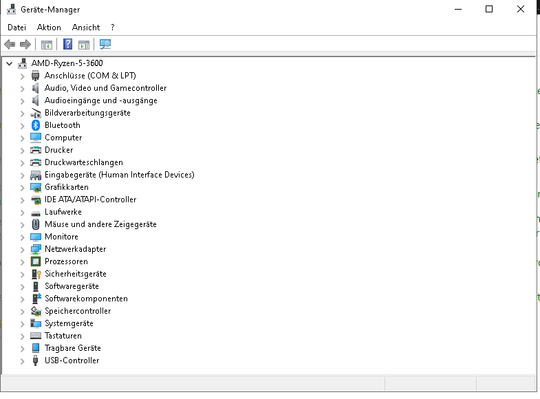

Wie sieht es im Geräte Manager aus?
Keine Fehler, so wie hier?

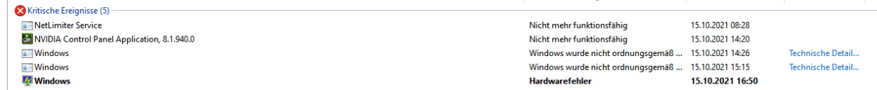

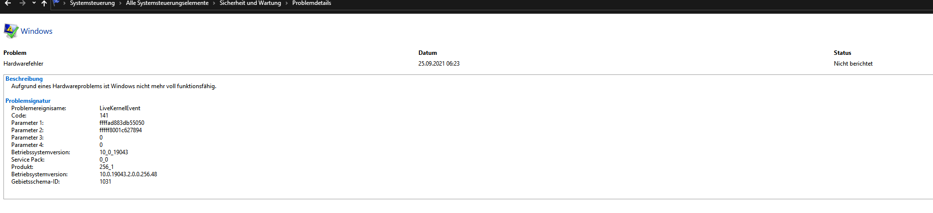

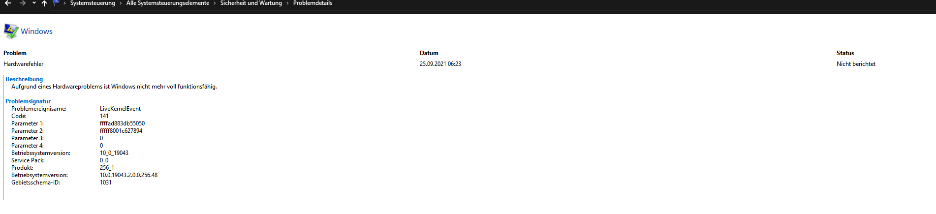

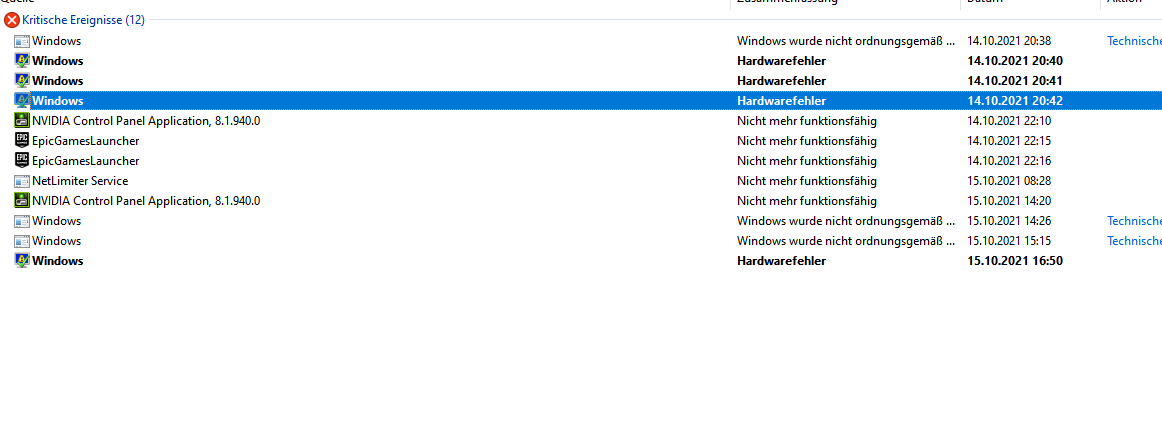

Danke für den Tipp.. aber doch doch.. gewaltige Fehler.. alle auf LiveKernelEvent Code:144 laufend..
Also mein Bauchgefühl sagt mir Graka.. ist es bei euch auch so? Frage: soll ich jetzt fernab von der Thematik das 850w behalten? Sonst würde ich rückbauen.

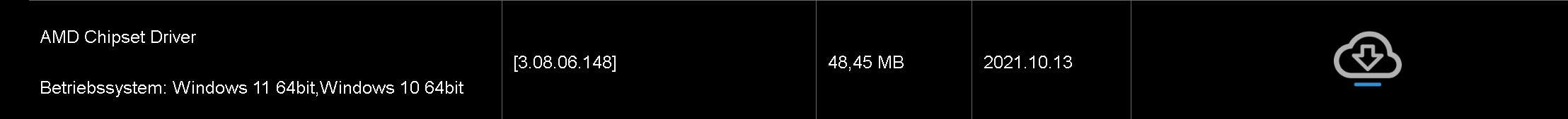

Ich kann mir beim besten willen nicht vorstellen, dass wir uns seit Tagen um ein Stück passender Software bemühen, aber gut. Ich installier den Chipset vom 13.10 drüber.

Gut da sind schon mal keine Fehler erkennbar also erkennt er alle Geräte ABER die Treiber sind eine andere Sache.
Ja manchmal sind die einfachen Sachen an die man nicht denkt die Schlüssel.

Durch den Zuverlässigkeitsverlauf sind wir ja schon ein Stück weiter gekommen.
Sollte der Chipsatztreiber einer der Übeltäter sein, müssten ja die Fehler weg oder weniger werden.

Im Geräte Manager sind schon mal keine unbekannten Geräte also Software mäßig was faul.
