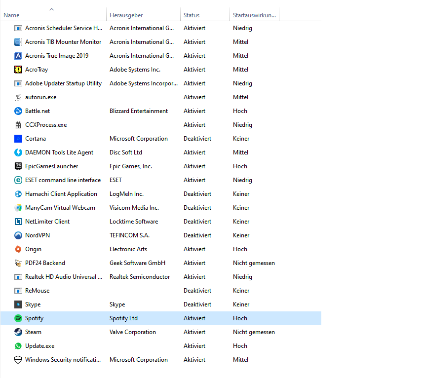

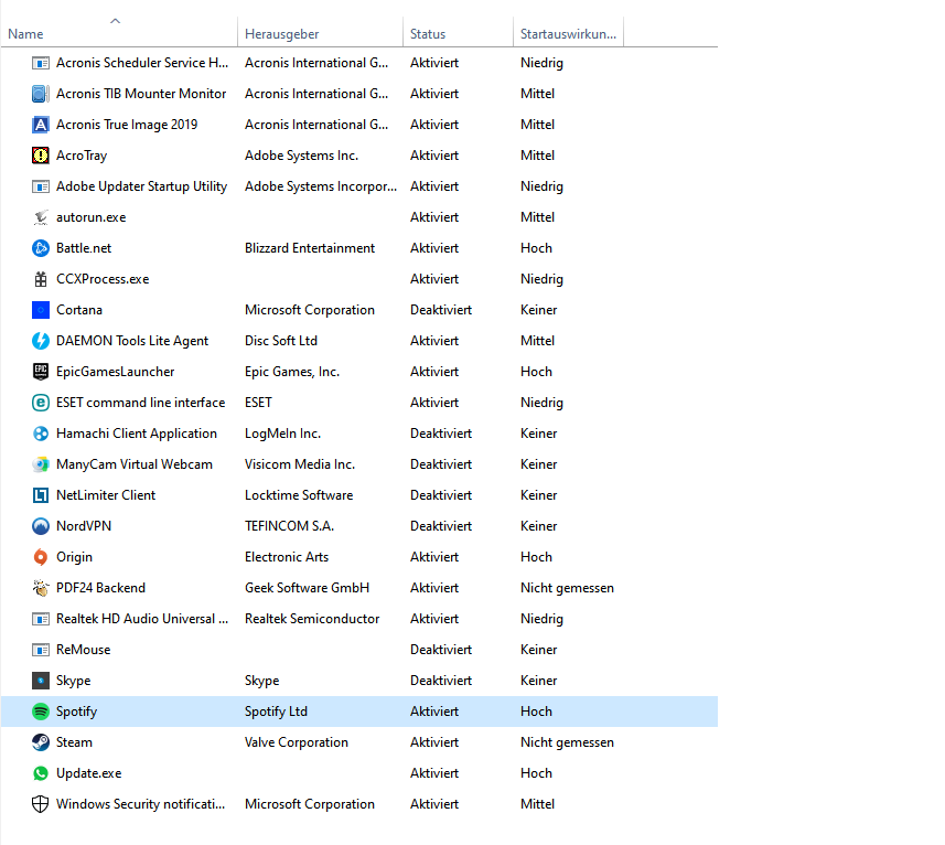

Wenn ich die Einträge im Autostart sehe verstehe ich deine Probleme.
Dein System ist total mit Software überladen die man als normaler User nicht braucht.
Um da Abhilfe zu schaffen MUSST du Windows neu installieren!
Zu was das ganze Acronis Zeug?
Musst du immer ein Backup im laufenden Betrieb durchführen?
Bei mir werden die Programme für die Spiele immer nur gestartet wenn ich zocke, da braucht nicht alles im Autostart zu sein.
Zum Sichern hat Windows schon was an Board:
oder man sichert so wie ich die Daten auf externe FP, die hat dafür ein eigenes Programm.
Das wird nur gestartet wenn eine Sicherung erfolgt.
Mach mal einen Windows Clean install und dann installierst du nur Steam, da so einstellen das er nicht mit Windows startet. Jetzt testet du ein Game wo du Probleme hattest.
Danach kannst du ja alle Programme die dir wichtig sind installieren ABER nicht in den Autostart.
Nach jeder Installation das Problem Game testen, läuft alles, kein Problem.
Sollte nach einer Programm Installation wieder Probleme auftauchen weißt welches Programm runter muss.
Hier mal meine Autostarteinträge. Da sehe ich gerade das der Ccleaner noch irgendwo im Hintergrund existiert. Der muss aber auch das zeitliche segnen, braucht man nicht.

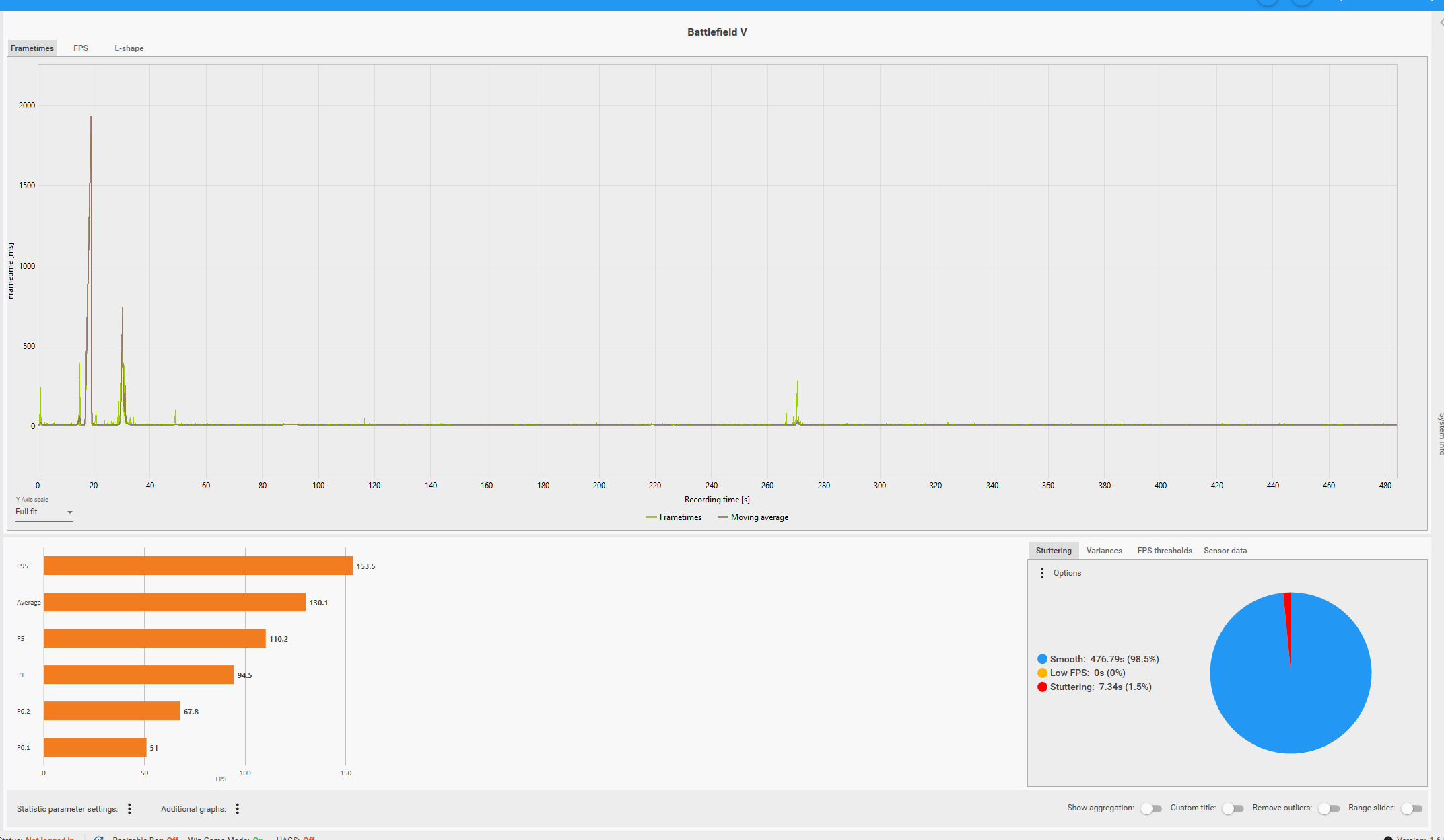

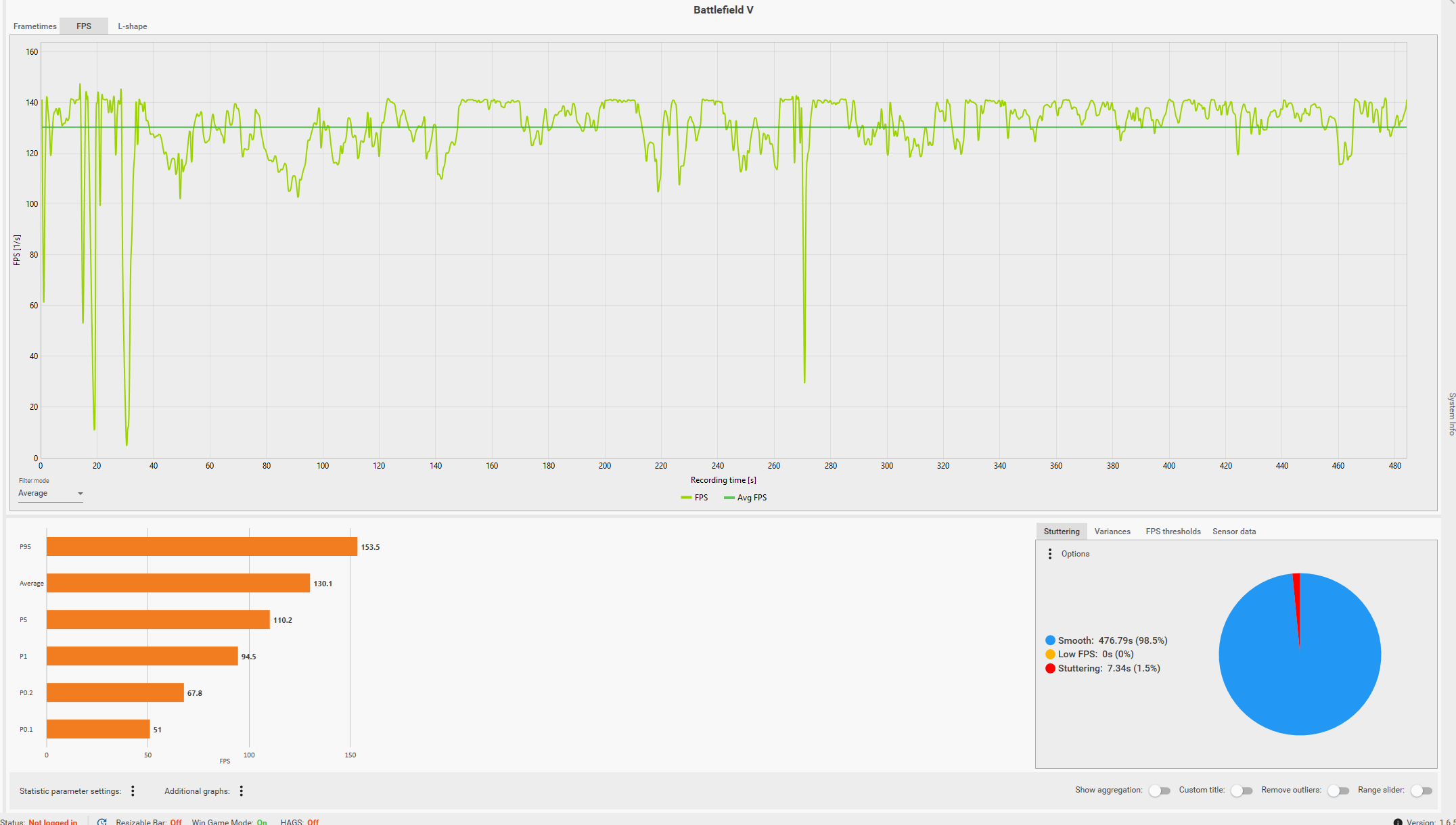

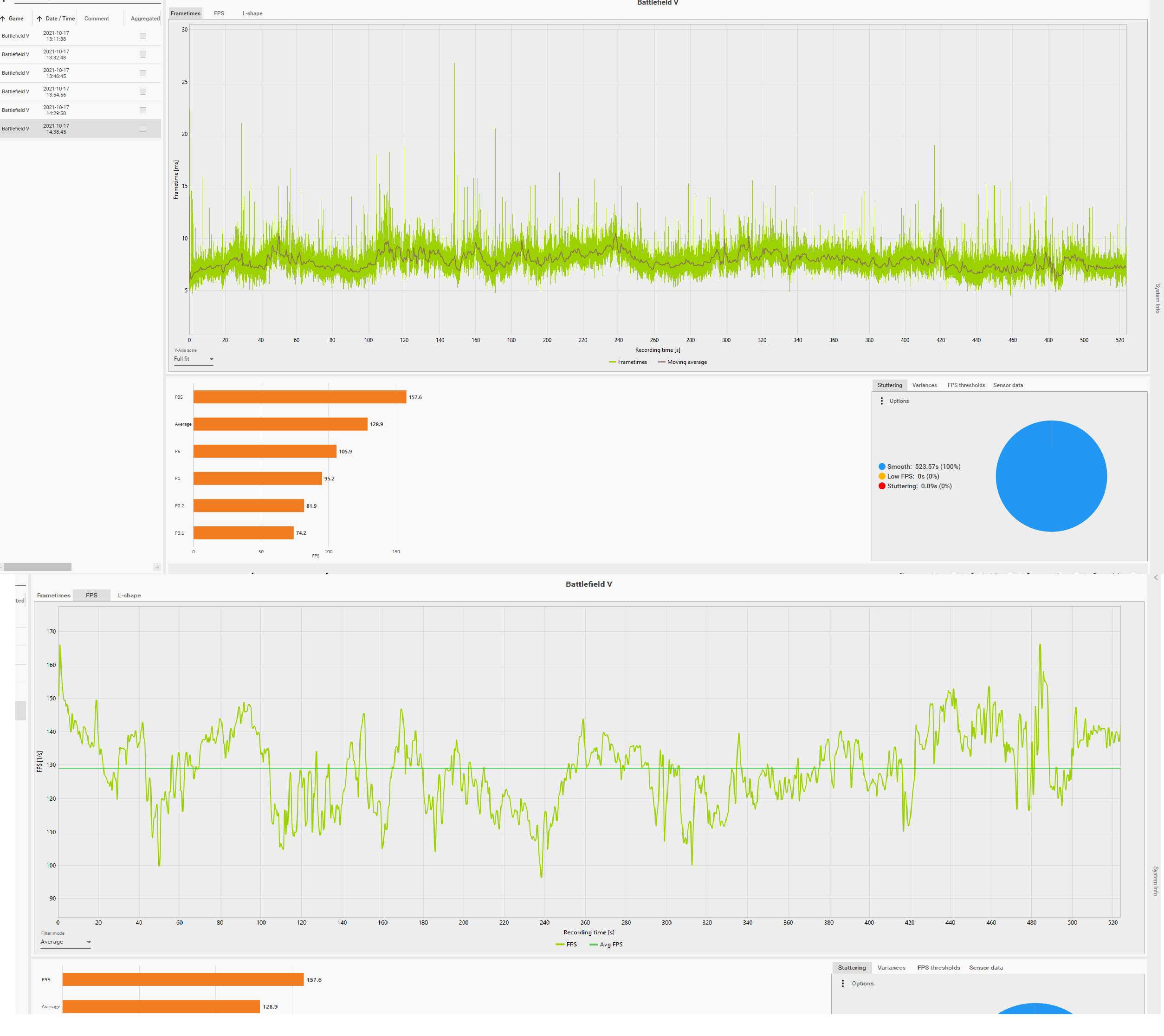

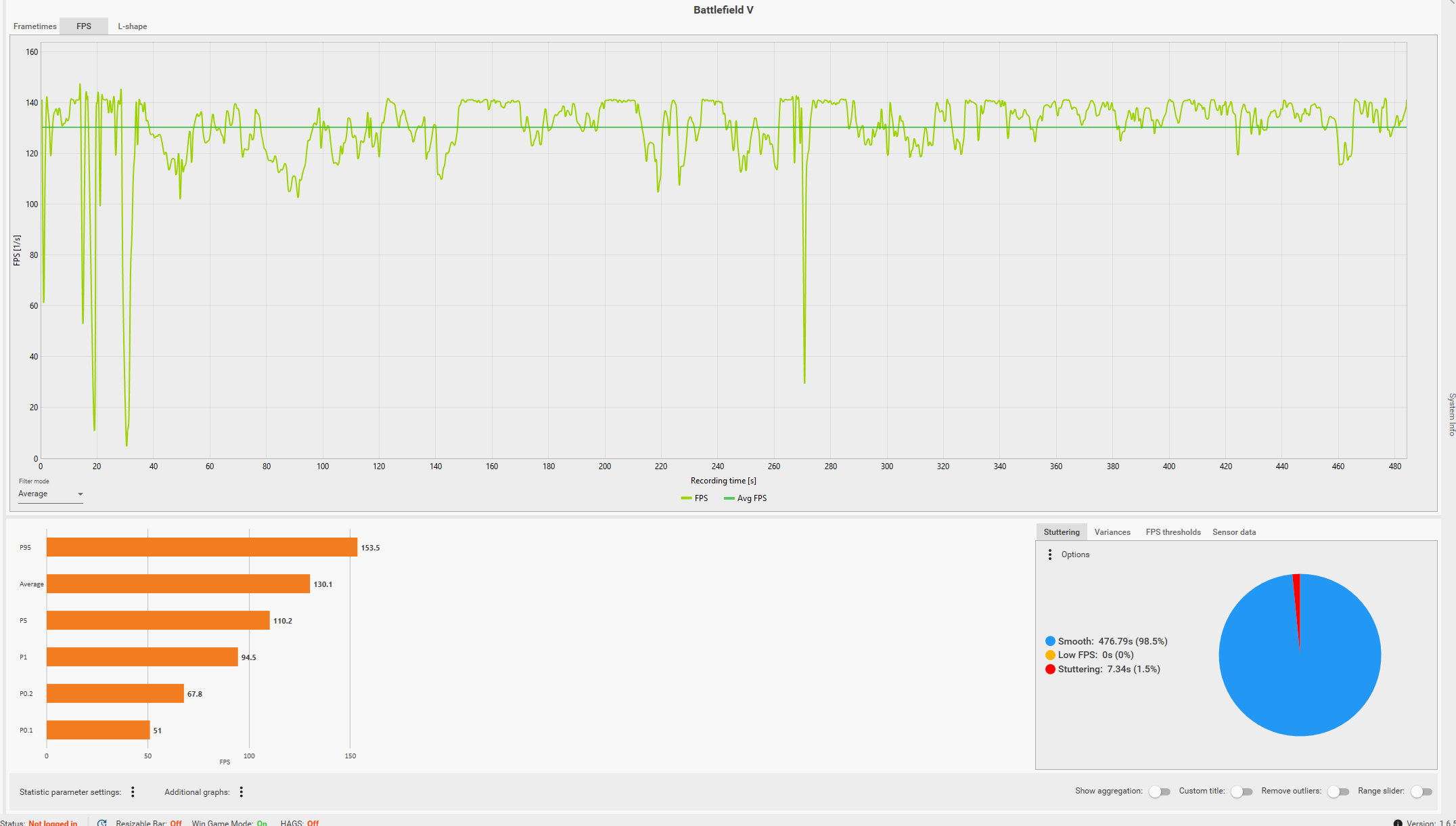

also... es hat irgendwas softwareseitig ordentlich ausgebremst... das hat zumindestens was mit den FPS angestellt.. BF5 spielt sich nun anders mit entsprechender FPS (Faktor 1,5-2) also locker 60 fps mehr... Die Spikes habe ich trotzdem noch.. ich habe sogar die Treiber offline installiert wie Müritzer empfohlen hat... ich schick meinem Kollegen wohl die Graka... irgendwas ist unrund.. is auch noch Garantie drauf... oder RAM?
immernoch spikes hier und da mal...

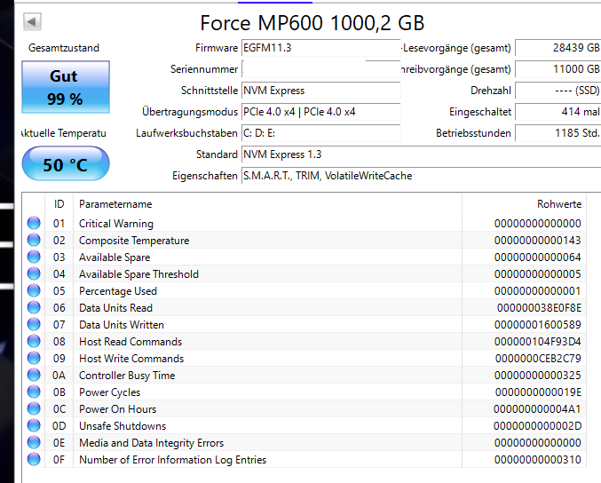

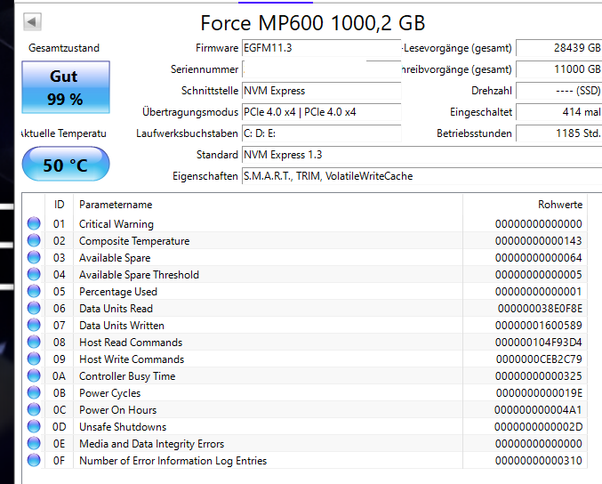

Eine Sache ist mir noch eingefallen.... ich hatte vor 2 Tagen in der ganzen Testerrei einen kurzen "Aussetzer" und die Aufforderung nen chkdsk für meine C:\ zu veranstallten, das kam sonst nicht mehr auf. CrystalDisk sagt auch, mit den Platten ist alles rund!

Also um mal auf meine letzte Frage zurückzukommen, sind die Fehler, besonders der Hardwarefehler weg oder haben sich andere Fehler aufgetan?
Ok also immer wenn Spikes auftauchen brechen die FPS ein, könnte ein VRAM Speicherproblem sein aber da tippe ich eher das irgendwas im Hintergrund die Leistung braucht.
Die sind aber bei weitem nicht mehr so heufig wie vorher. Bedenke, dass du das Win. erst neu aufgesetzt hast und nun Das Bs. noch nach Updates sucht und diese gegebenfalls auch Installiert.
Lass die Kiste mal ne halbe Std. rödeln, ohne das du was drann machst. So kann Windows erst mal seine Arbeit machen.
Dann kannst du nochmals nen Test machen. Wenn es dann immer noch nicht besser ist, sehen wir weiter. :)

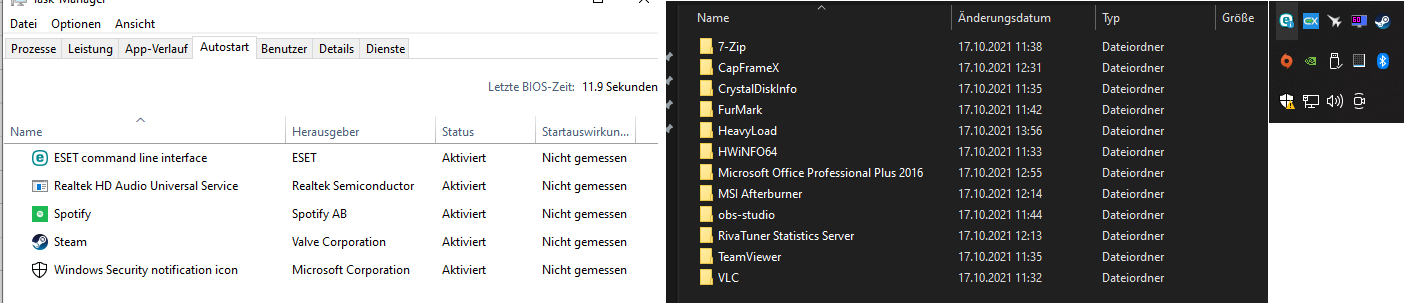

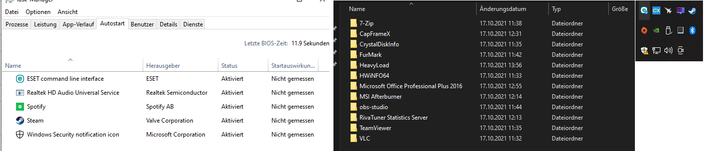

@solilax​
Da hast du wieder ESET und Spotify und das Windows Sicherheitscenter zeigt ein gelbes Schild.
Da könnten schon wieder Probleme sein.

Der prozentuale Anteil ist allerdings der selbe geblieben lt. CapFrame... und es hakt immer, überall, spürbar, immer mal wieder, ohne Software nur mit Nvidia Treiber / Chipset Treiber und das auch schon hier und dort mal im Windows. Aber gut.. teste weiter..
Müritzer schrieb:
@solilax​
Ich habe schon früher getestet, ohne die beiden Programme.

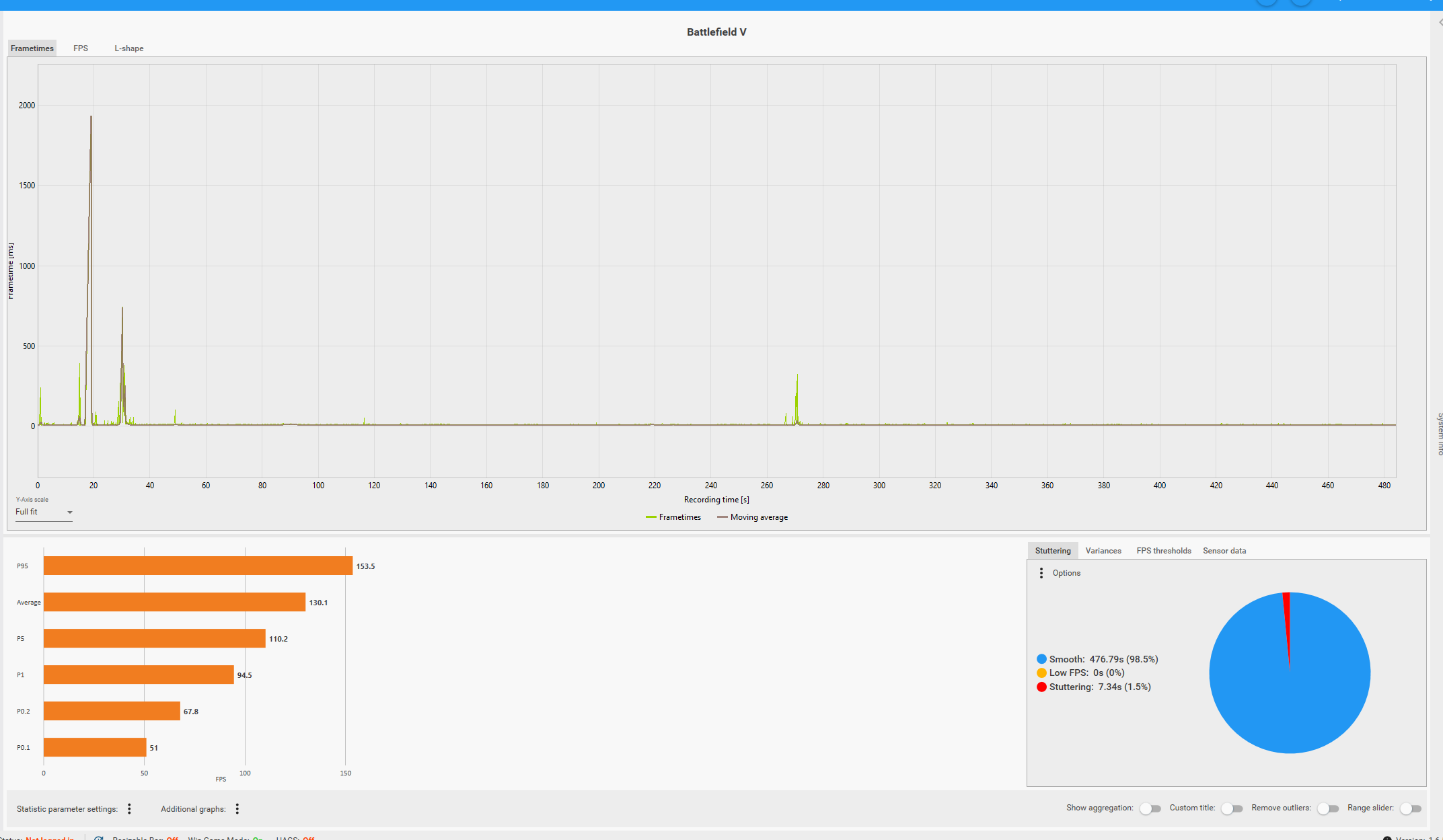

JEDENFALLS... nachdem ich RivaTuner deinstalliert habe (!)​
dann ist der Schuldige wohl gefunden. Nur warum funkt RTSS dazwischen?

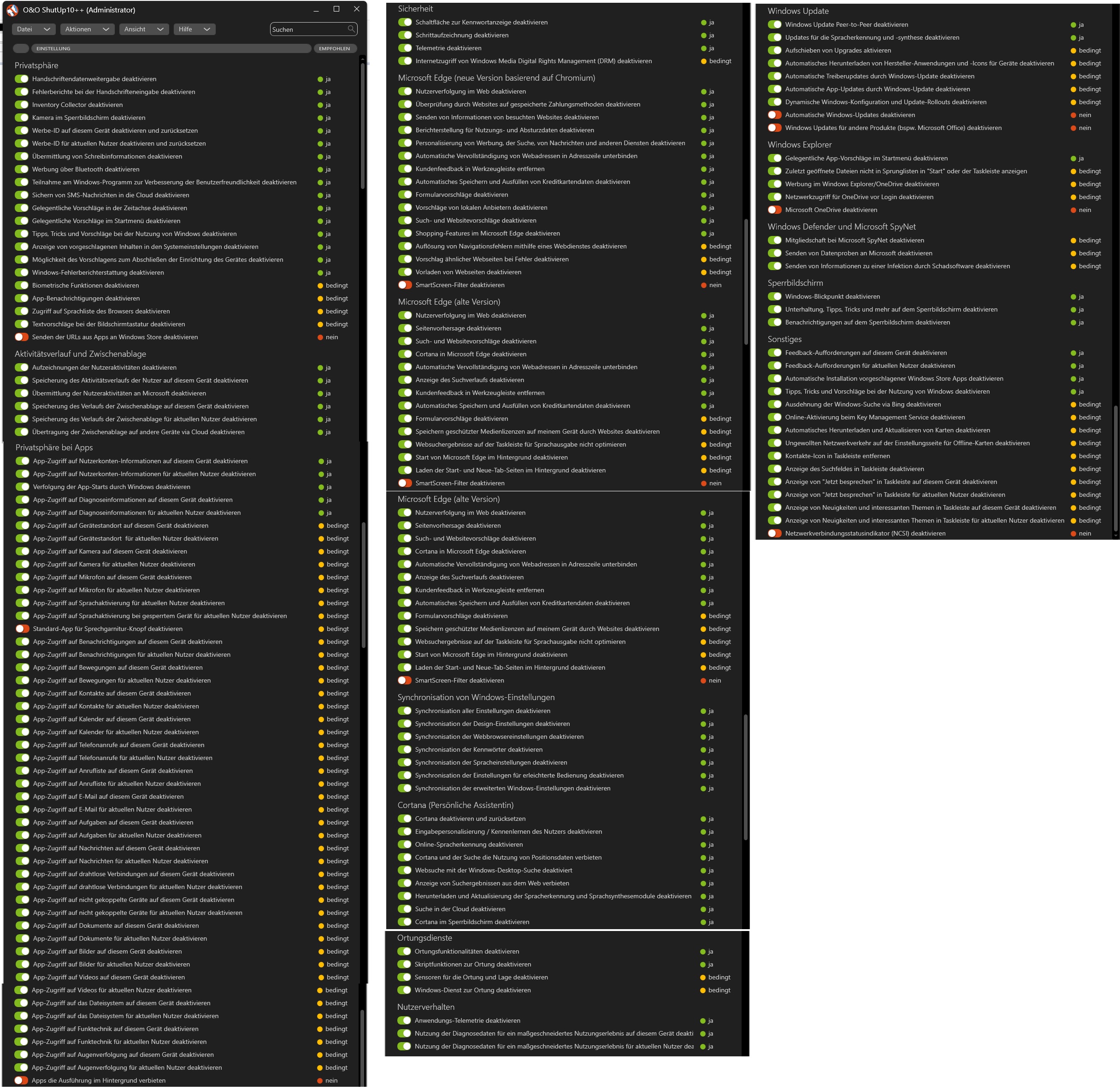

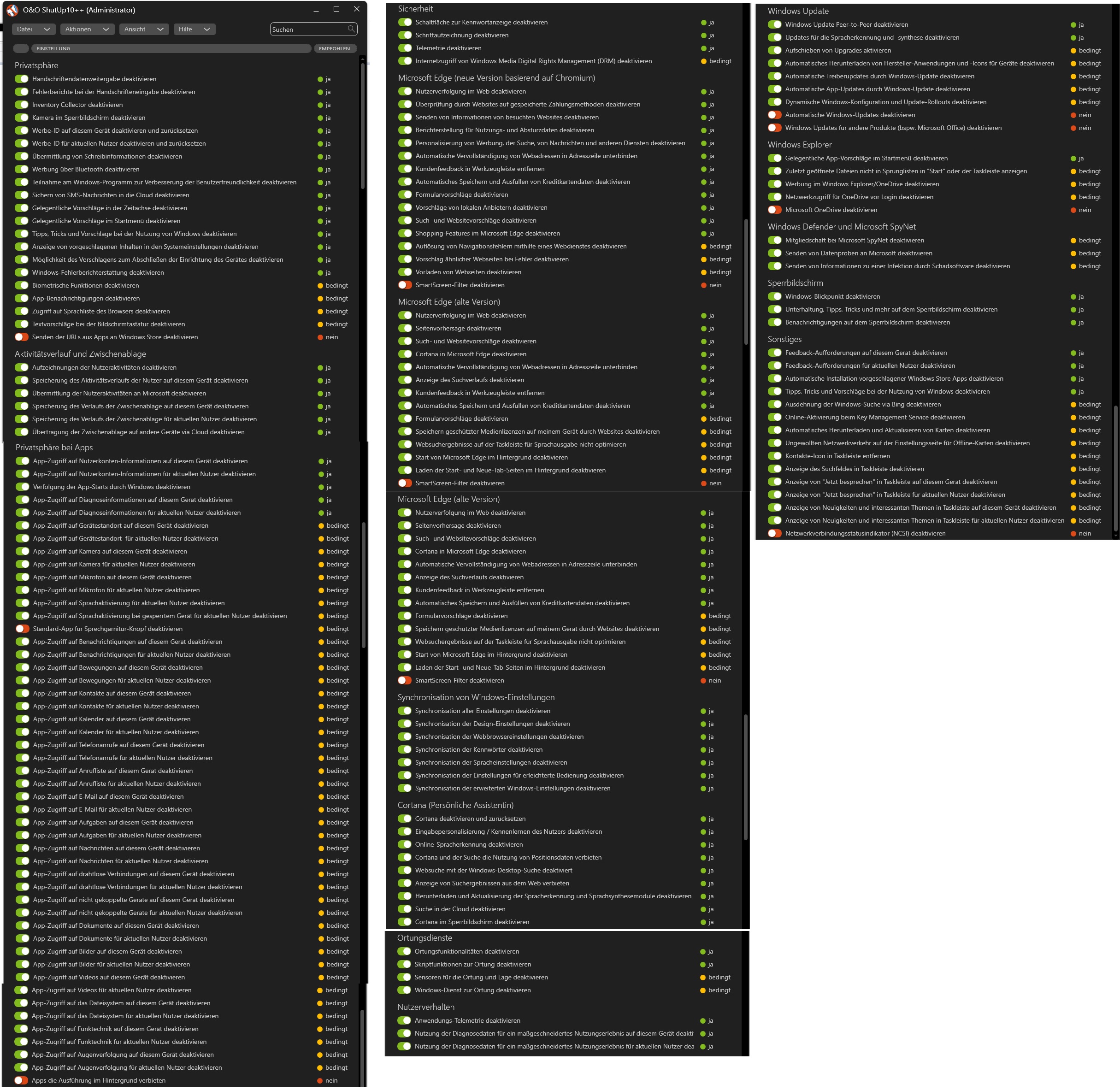

Rivatuner brauche ich für den Afterburner und HWINFO64 um mein OSD einzurichten.

Magst du mal die O&O Einstellungen exportieren / kann nicht schaden - DANKE! :)
Mit dem exportieren wird es wohl schwierig, da unterschiedliche Windows 10, Home vs Pro.
Du mit dem O&O ShutUp 10 ist das ganz einfach, das Programm hier in den Downloads runterziehen:
https://www.computerbase.de/downloads/systemtools/o-und-o-shutup10/
Da das Programm NICHT installiert wird, nach dem Download einfach in den Dokumente Ordner ( so habe ich es ) kopieren.
Nach dem ersten Start gehst du auf "Aktionen" dort einfach "Empfohlene und eingeschränkt empfohlene Einstellungen" klicken oder auch nur auf "Nur empfohlene Einstellungen anwenden" klicken.
Es wird ein Systemwiederherstellungspunkt angelegt und man kann das Programm schließen.
Dann wird man zum Neustart aufgefordert, einfach auf Neustart klicken.
Willst du einen Ordner haben in den ALLE Einstellungen von Windows drin sind?
Einfach! Klicke mit der rechten Maustaste auf einen freien Platz auf den Desktop und lege dort einen neuen Ordner an.
Klicke ihn an falls nicht der Namensbereich zur Eingabe bereit ist.
Kopiere die folgende Zeile KOMPLETT als Name dort hinein und Enter:
GottModus.{ED7BA470-8E54-465E-825C-99712043E01C}
