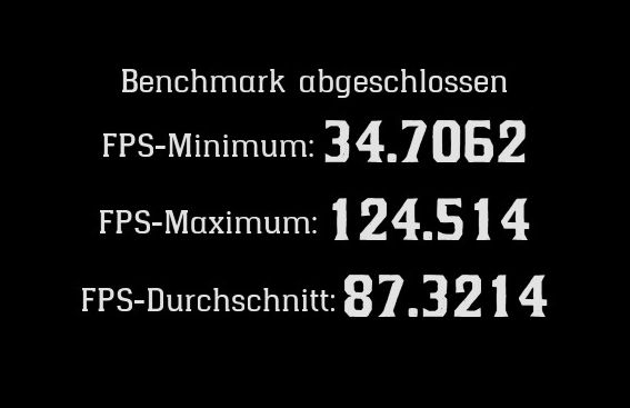

Ich bemerke vor allem in Spielen eine Leistung die weit unter meinen Erwartungen ist.
Z.b sollte ich in RDR2 laut Guru in Ultrawide (3440x1440@144hz) eine Framerate von 58-65 erhalten, wohl gesagt in Ultra Settings.
Leider lehrt mich der Benchmark (Ingame) eine andere Sprache. Ich kriege nicht mehr als 30-35 FPS. Erst nach dem ich massiv runtergedreht habe läuft er bei gut 60-80 FPS.

Ich hab eher das Gefühl deine Erwartungen sind zu hoch.
Lese am besten mal die Auslastung der Hardware aus während den Spielen, dann weißt du wo der Hund begraben liegt.
im CB-test hat die 3070 in RDR2 schon in WQHD keine 65fps erreicht. und wenn ich die werte mit dem CB-test zu RDR2 vergleiche waren das längst nicht maximale settings (unter "ultra" versteht ja auch jeder was anderes).
die 3070 ist eben auch nur so schnell wie ne 2080ti. und UWQHD haut schon gut rein.

Wenn der Prozessor "nur" zu 30 Prozent ausgelastet ist, wird das Problem weniger am Prozessor, denn an der Grafikkarte liegen, bei 100% wärst du im CPU-Limit, was definitiv nicht der Fall ist.
Also Anspruch und Details runterschrauben, oder OC + UV betreiben für ein paar mehr Fps

Richte dir ein OSD mit der Auslastung deiner Komponenten ein. Im Optimalfall GPU Auslastung + Einzel-Auslastung aller 24 Threads.
Laut Test würde ich aber erstmal vermuten das die RTX-3070, bei den von dir gewählten Settings, da einfach nicht mehr fps schafft. Lässt sich auch einfach testen: Auflösung runter = mehr FPS? Dann limitiert idR die GPU.

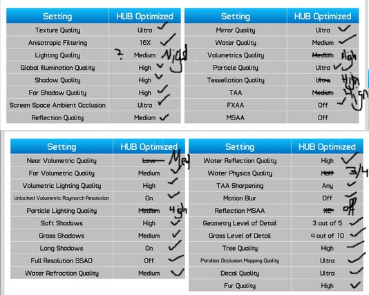

Bezüglich RDR2, stell mal folgende Settings ein:
Ist letztlich nur das was im Video hier empfohlen wird, je nach Setting mal drüber/drunter: Red Dead Redemption 2 Optimization [Part 2] Advanced Settings Tested for Even More Gains - YouTube
Du wirst keinen Unterschied feststellen, aber vermutlich doppelt so viel fps haben.
Es macht halt keinen Sinn stumpf alles auf Ultra zu setzen, weil es immer paar Einstellungen gibt, die viel Leistung fordern, ohne die Optik groß zu verbessern.
