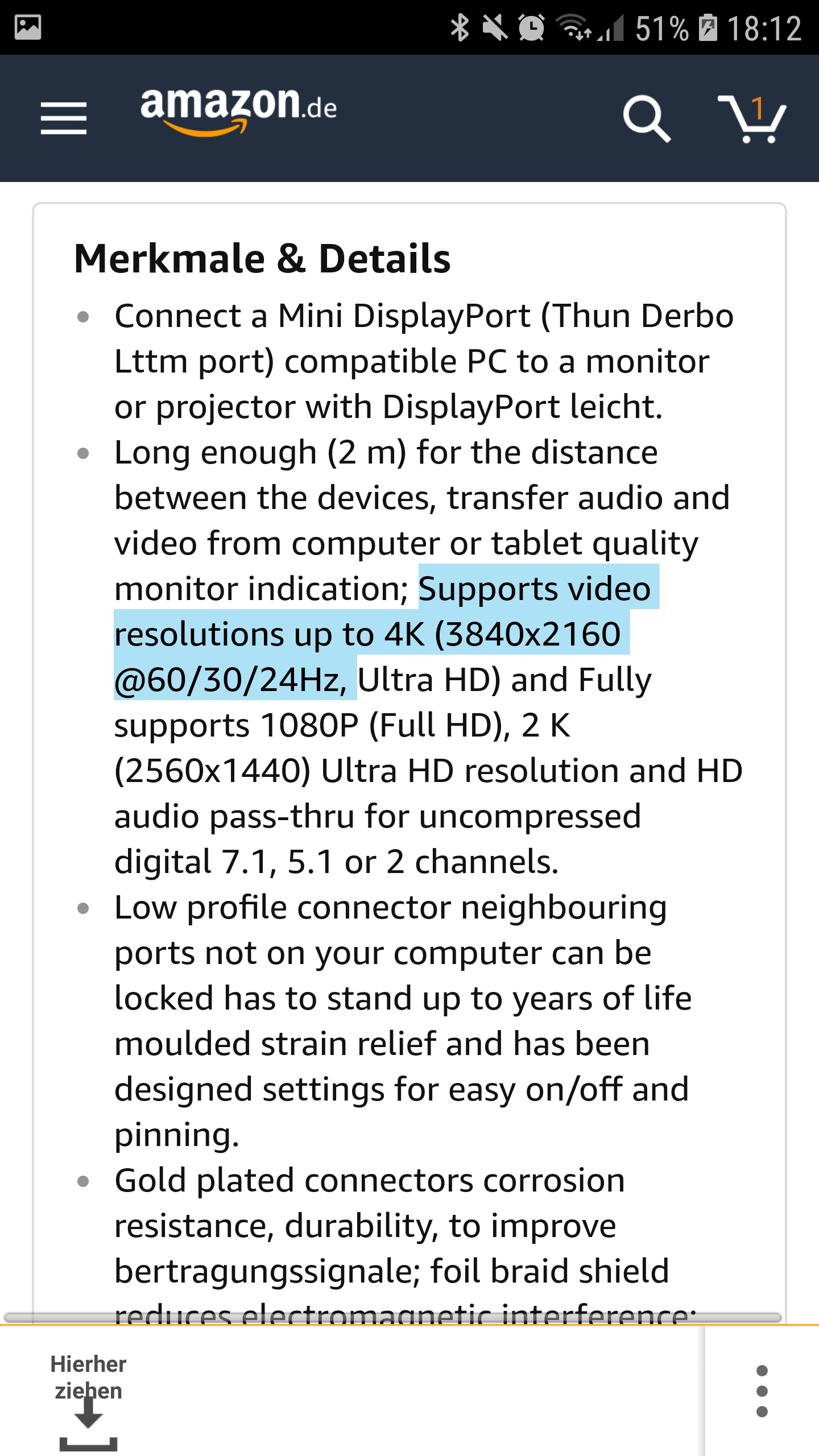

Eine kleine Frage hätte Ich dennoch:
In der Beschreibung eines solchen Adapters steht das er nur Monitore bis 60HZ unterstützt ( Oder verstehe ich da was falsch?) gibt es da spezielle Adapter bis 144HZ oder funktioniert auch der? Danke
Dann lies auch genau Up To
Natürlich gehen bei 4K nur 60 Hz. Und das impliziert, je geringer die Auflösung, je höher kann die Bildwiederholrate sein. Einfache Mathematik. Ist die Bandbreite, die einem bei DP 1.2 zur Verfügung steht. Bei FullHD gehen auch deutlich mehr als 144 Hz.
