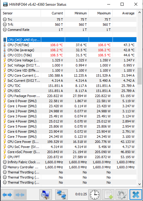

Leistungsaufnahme lt. HWiNFO liegt dann bei ca. 220W und 1,35V. Screenshot im Anhang.
Leider verstehe ich gerade nicht, was sich nach der Deinstallation vom Dragon Center verändert hat. Wirkt gerade so, als ob irgendeine Software die Probleme verursacht?!?

CPU package Power = 220W, da ist definitiv PBO oder anderes OC aktiv. Stell es auf aus, nicht auf Auto. Und lass die Power Targets wo sie auf Werkszustand sind.
Normal säuft die CPU maximal 143W. Du ziehst gerade fast soviel Strom wie ein 5600X und 5800X zusammen.

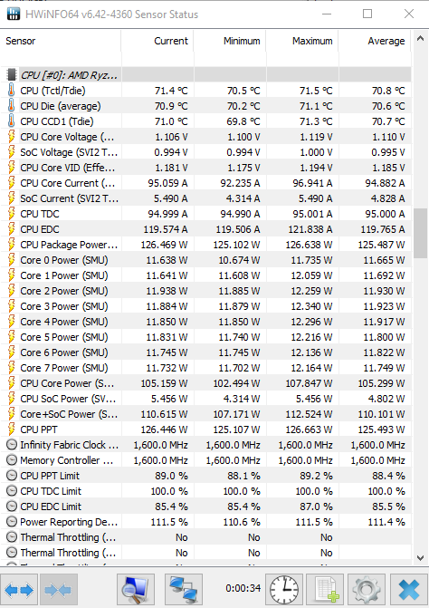

Nachdem ich diesen deaktiviert habe, scheint die Temperatur jetzt stabil. Screenshot wieder im Anhang.
Es sieht so aus, als ob das Problem damit verschwunden wäre. Ich habe auch leider jetzt erst was über MSI Game Boost gelesen :(
Das ist wohl für die viel zu hohe Leistungsaufnahme verantwortlich. Tolle Funktion die dort eingebaut wurde..
Naja, ich danke nochmal allen die geantwortet haben :) und hoffe das sich mein Problem damit erledigt hat..

Von dieser Game Boost Funktion habe ich auch noch nicht gehört, aber ein um knapp 80W überschrittenes PPT war schon sehr eindeutig.
Du bist auf dem Screen im TDC Limit, das ist 95A ab Werk, passt also alles. Dein Board könnte auch noch mehr als 95A, denke ich... aber das jetzt sind Standard settings.
