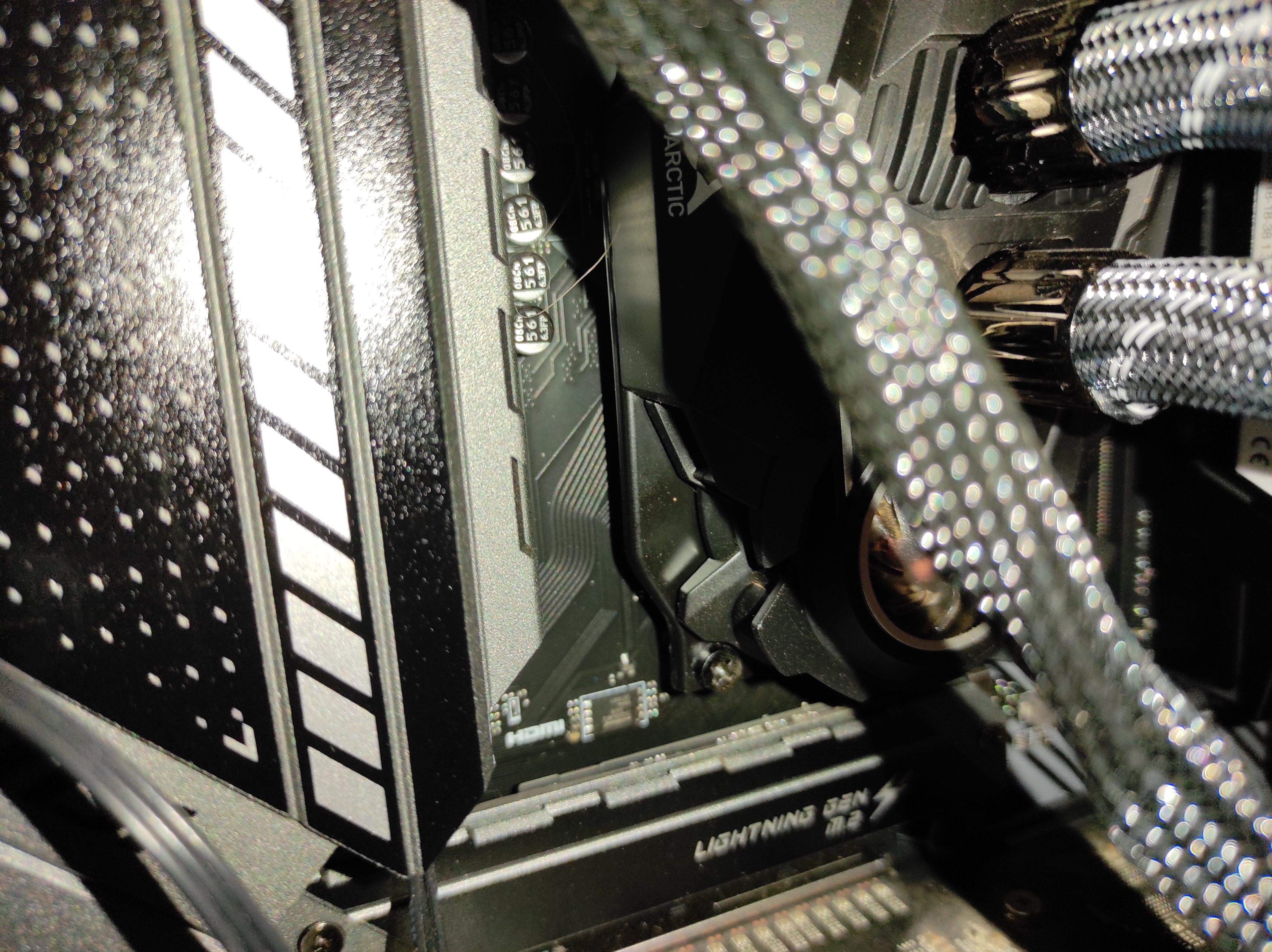

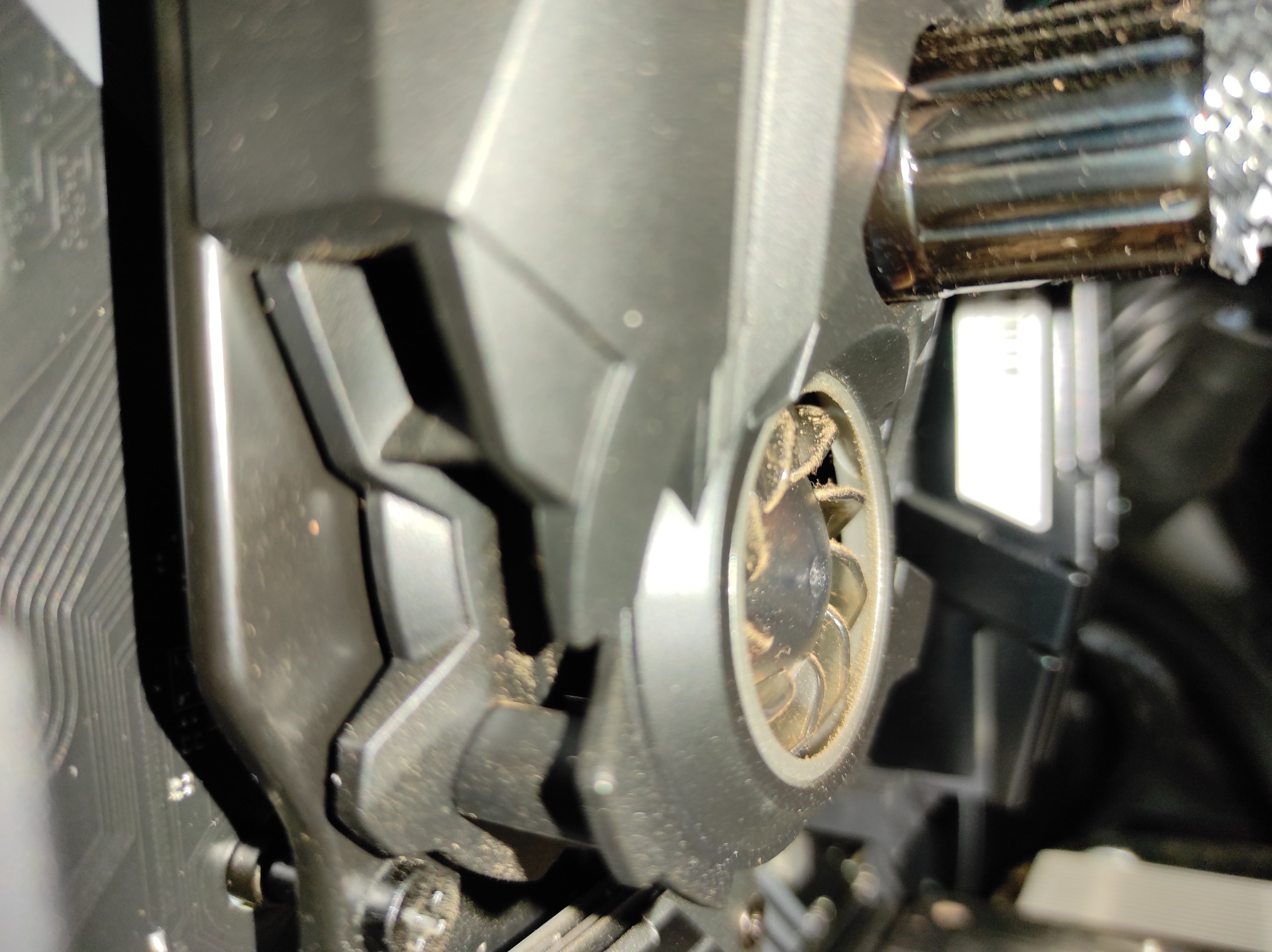

Das Blitzlicht der Kamera lässt den Staub auf den Bildern extremer wirken. Schaut in echt harmloser aus.
Ich hoffe, das reicht für einen Einblick? Wenn ich was besser machen kann, dann einfach sagen.
Reaktionen: Nixdorf

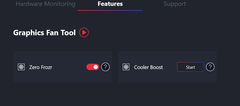

Hast du vielleicht das MSI Center oder AMD Ryzen Master installiert?
HWINFO würde ich aus dem Autostart nehmen und nur dann starten wenn nötig.
Falls du das Center installiert hast dann kann es gut sein das dort dieses hier mal anspringt:
Cooler Boost, der ist bei mir mit älteren Versionen auch mal angesprungen beim Start aber mit der neusten Version nicht mehr.
Ich würde ja das Center weglassen aber da ist Mystic Light mit drin. Früher war das immer separat erhältlich.

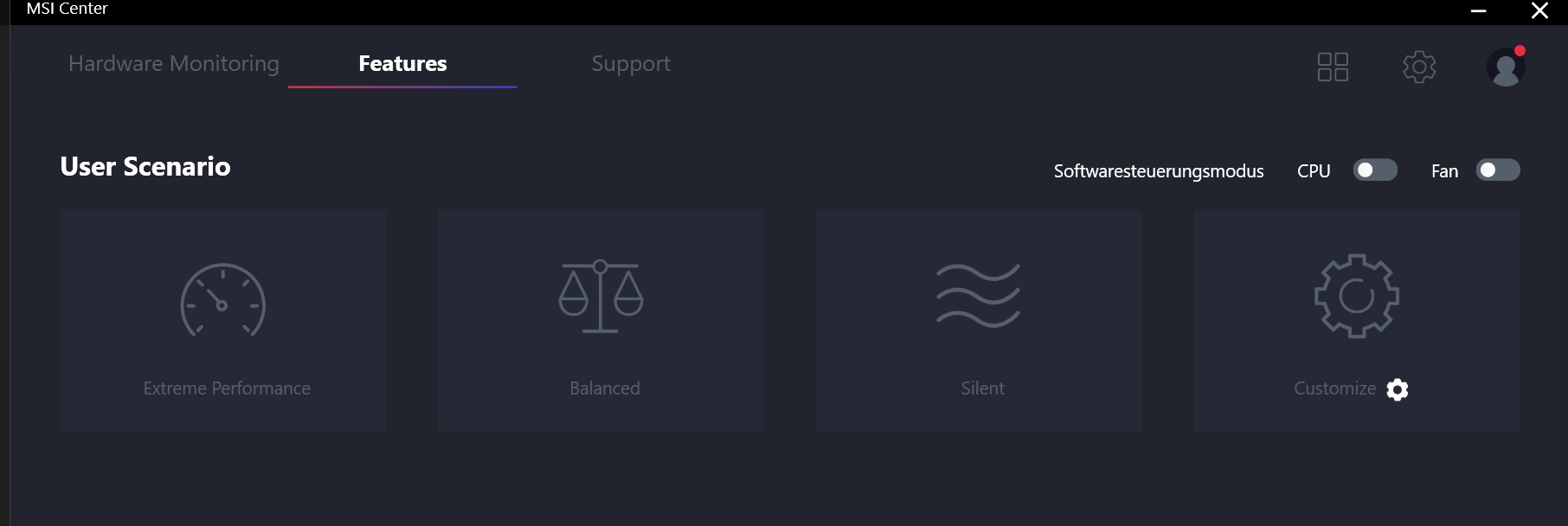

Ryzen Master hab ich installiert gehabt, aber nie benutzt. Und weil du es gerade angesprochen hast, habe ich es soeben deinstalliert. MSI Center habe ich installiert und unter Features nur "User Scenarios" installiert.
Da habe ich bei mir nichts eingestellt, das was da zum einstellen ist mache ich dierekt über das BIOS ( Lüftersteuerung ) und auch die CPU lässt sich über BIOS Einstellungen besser verwlten.

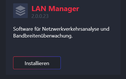

Was mir schon einmal das gesamte System zuschossen hat und ich nie wieder installieren werde ist das hier:

Ok, danke für die Antwort. Hab gerade gemerkt, dass bei mir unter Softwaresteuerungsmodus "CPU" und "Fan" an waren. Das habe ich jetzt ausgemacht. (Das ist das, was man beim ersten Bild von dir rechts oben findet.)
Des Weiteren habe ich den MSI Center aus dem Autostart genommen.
Reaktionen: Müritzer
Kannst ja jetzt mal beobachten ob es wieder passiert.
Sollte es nicht passieren kannst du das MSI Center wieder in den Autostart nehmen.
Bei mir ist es drin habe aber keine Probleme.
Reaktionen: sestudios

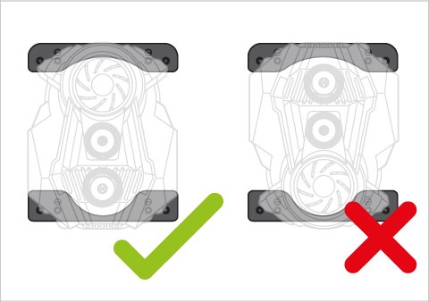

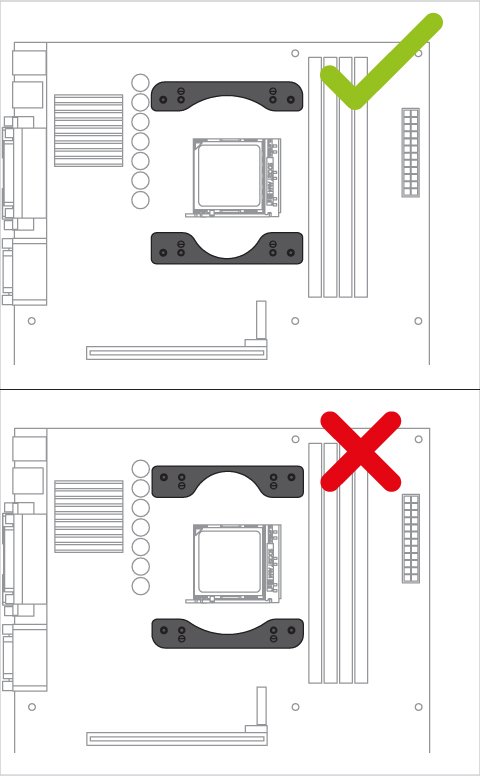

Erstens ist der Kühlblock der WaKÜ falsch rum montiert und saubermachen solltest du sie auch mal.
Und bitte nicht einfach nur den Kühlblock drehen sondern auch schauen ob die Halterungen richtig gesetzt sind. Die "Bögen" sind unterschiedlich stark.
Reaktionen: Volvo480, sestudios und Nixdorf
Als ich hab meinen PC jetzt noch Mal aufgemacht und mir den Kühlblock angesehen. Diese Halterungen mit dem Bogen sind bei mir identisch. Keine Unterschiede.
Jetzt sitze ich da und Versuche den Kühlblock zu drehen. Aber es ist unmöglich wegen den dicken Kabeln.
Deswegen weiß ich jetzt auch nicht?!
Wenn beide Halterungen wirklich das gleiche Bogemaß bei dir haben würde ich mal den Support von Arctic anschreiben. Wichtig wäre allerdings die Seriennummer der Wakü und die Revision. Stehen beide auf der Verpackung falls diese noch existiert.
Die Schläuche sind allerdings wirklich relativ starr. Ich würde den Kühlblock abnehmen, nach rechts und vorne bewegen das er in deine Richtung kommt. Dan passend drehen und zurück bauen.
Ich habe es geschafft, den Kühlblock umzudrehen. Musste dafür den Ventilatorkühlblock ausbauen und mit etwas Kraft die Kabel verdrehen.
Was die Halterungen angeht: Das belasse ich erstmal, weil die anderen tuen es auch.
Momentan lasse ich Cinebanch Multicore Test laufen. Interessanterweise komme ich nicht über 68 Grad jetzt. Die 70 Grad habe ich damals definitiv überschritten. Ging noch bisschen drüber sogar.
