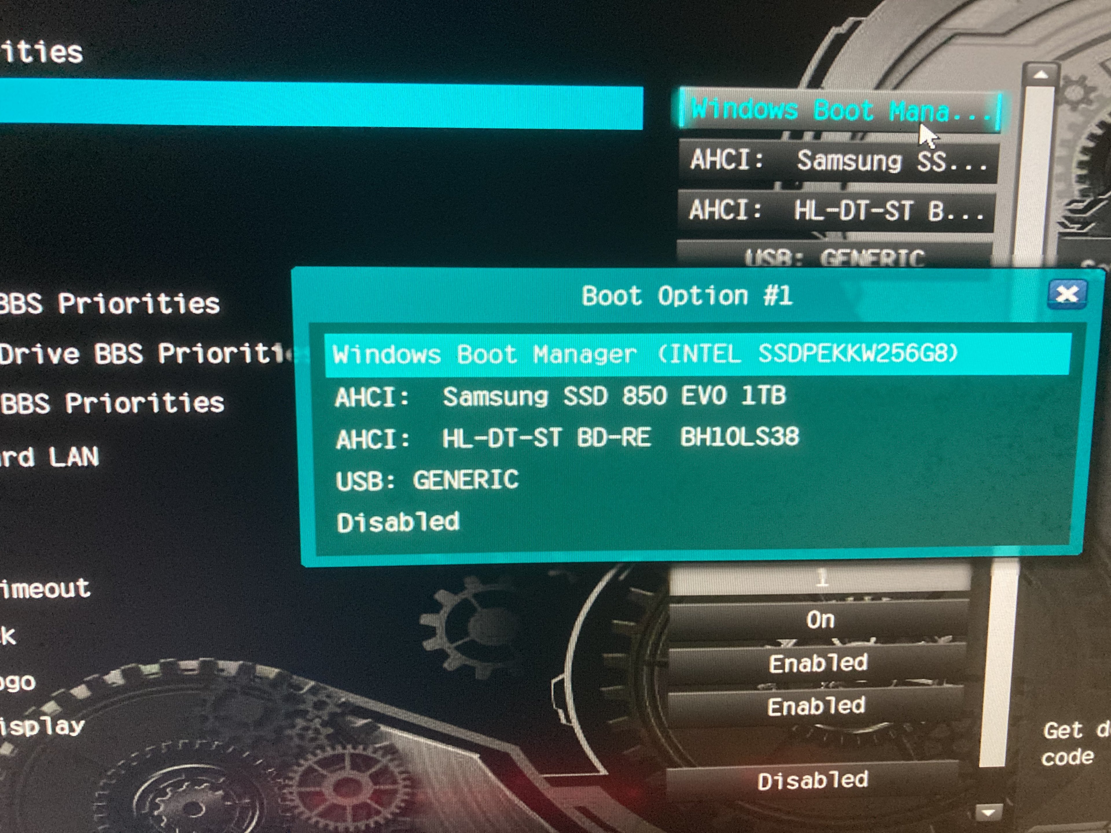

Also ich boote nie die SSD, sondern eine „Windows Boot Manager“ Bootpartition, welche halt auf der SSD liegt. Gibt es sowas bei dir auch?

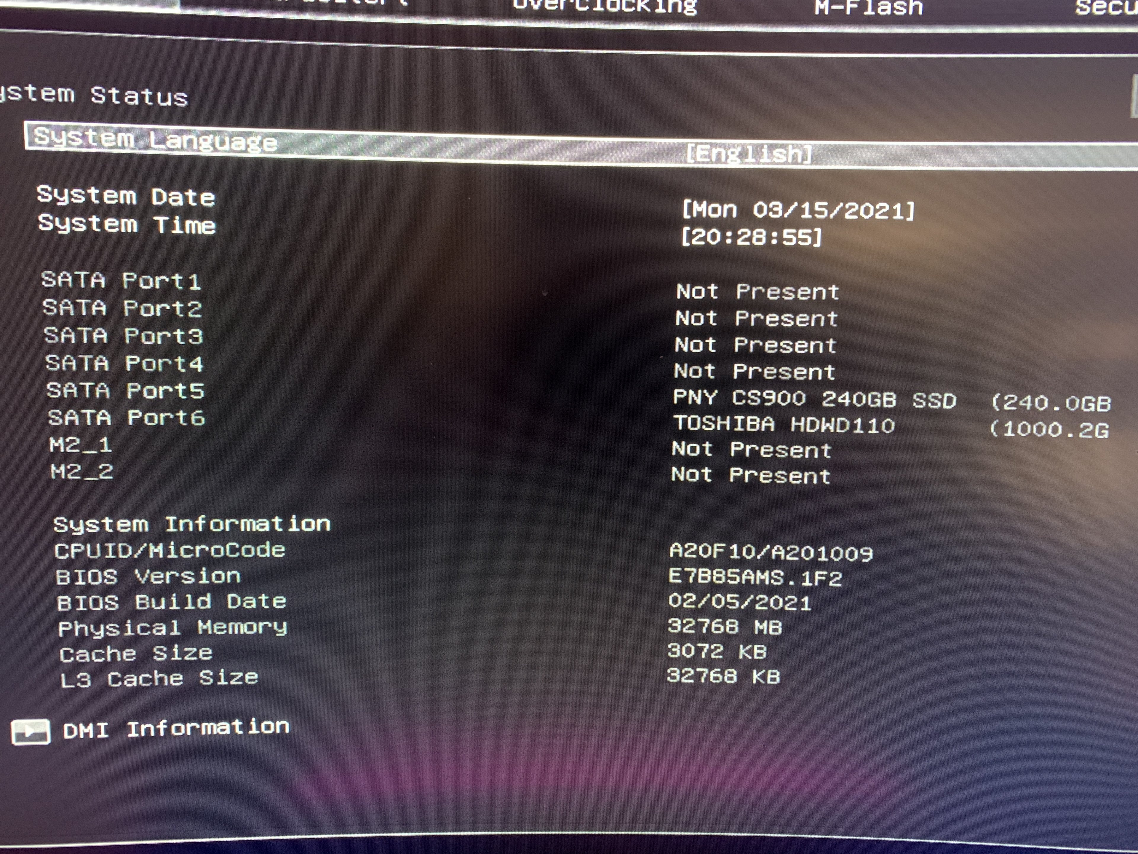

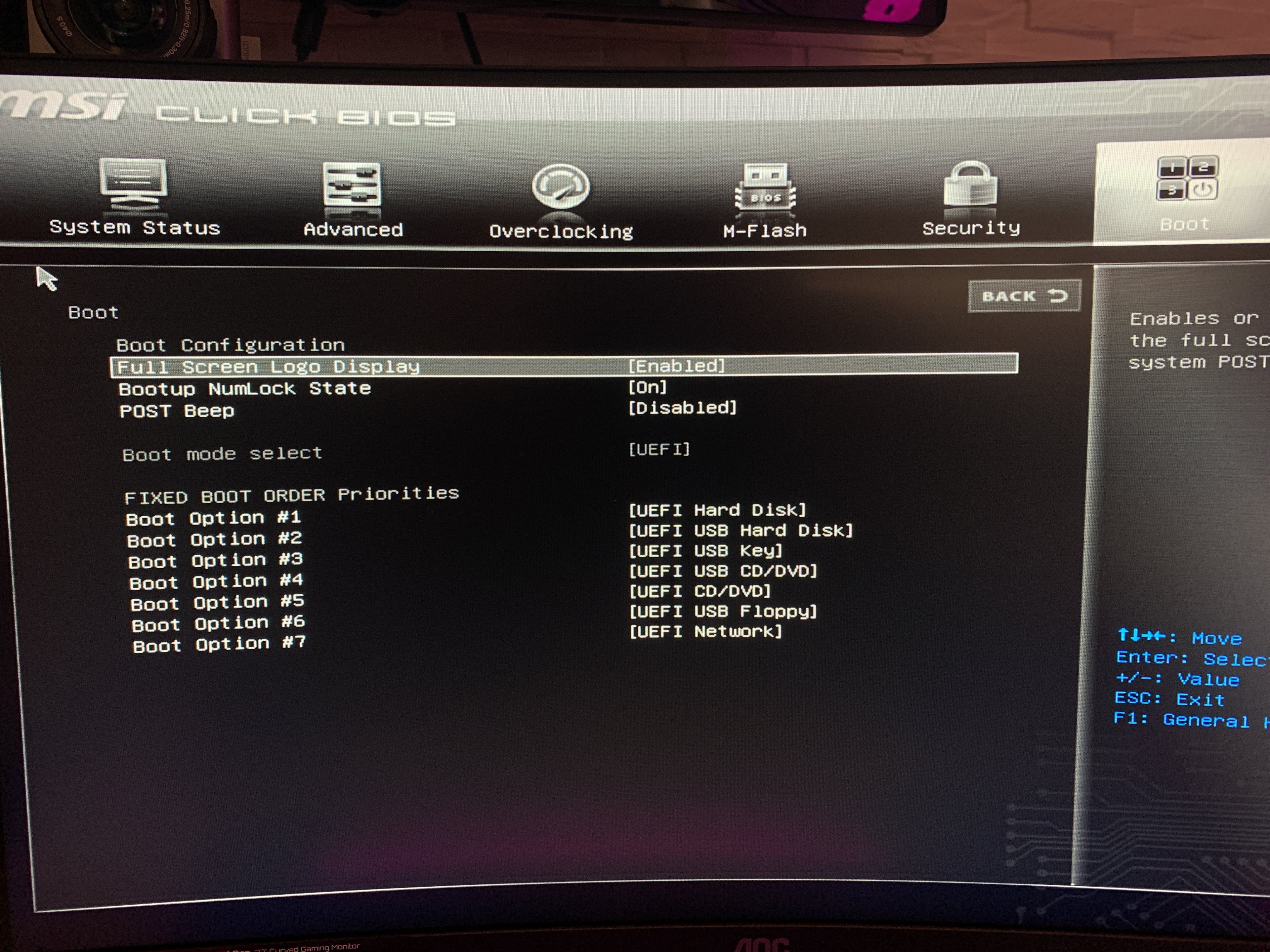

Bild 2:
Alle Boot Optionen 2-7 deaktivieren und nur die Windows Festplatte nutzen, ggf. gibt es da einen Fehler.
Da sieht man auch nur eine Festplatte, der Rest ist ja schon USB, ggf. wurde da die Falsche Platte automatisch ausgewählt.
