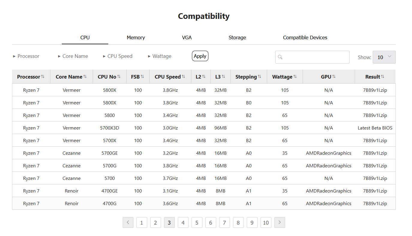

@avalance welches Mortar hast du das Max oder das M-ATX also das kleine Board? Ich habe nämlich einen 5700X3D gekauft und auf der MSI Seite seine ich in den Bios FW's keinen Support nur beim Max wird es extra erwähnt.
EDIT: hat sich erledigt:
