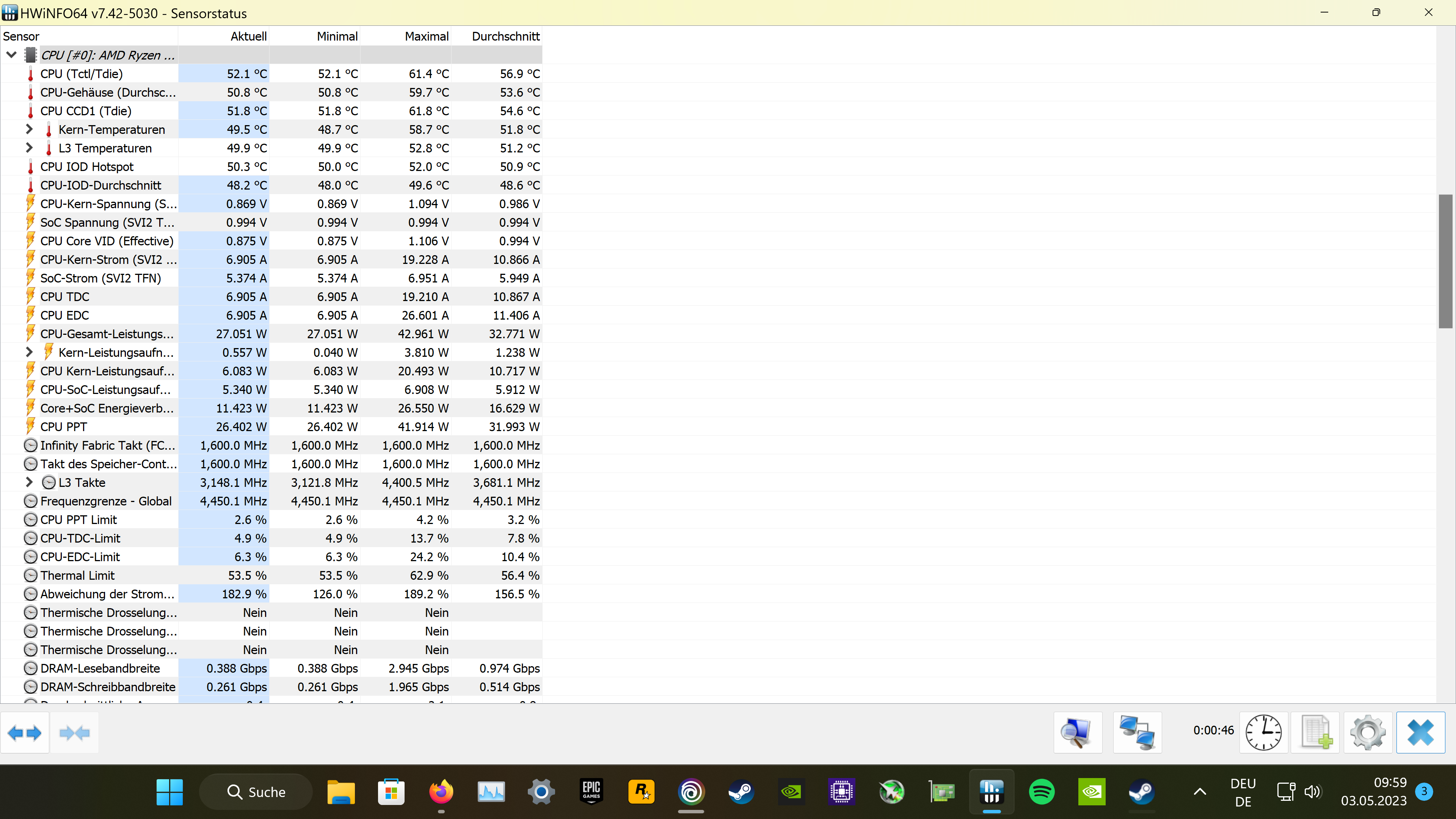

Hui das sind viele Antworten freut mich. Ich habe das mit Hw Info ausgelesen.
So Laut ist der Lüfter nicht mit angepassten Lüfter Settings im Bios aber die Cpu ballert halt 60 Watt durch beim zocken das ist viel oder? ^^

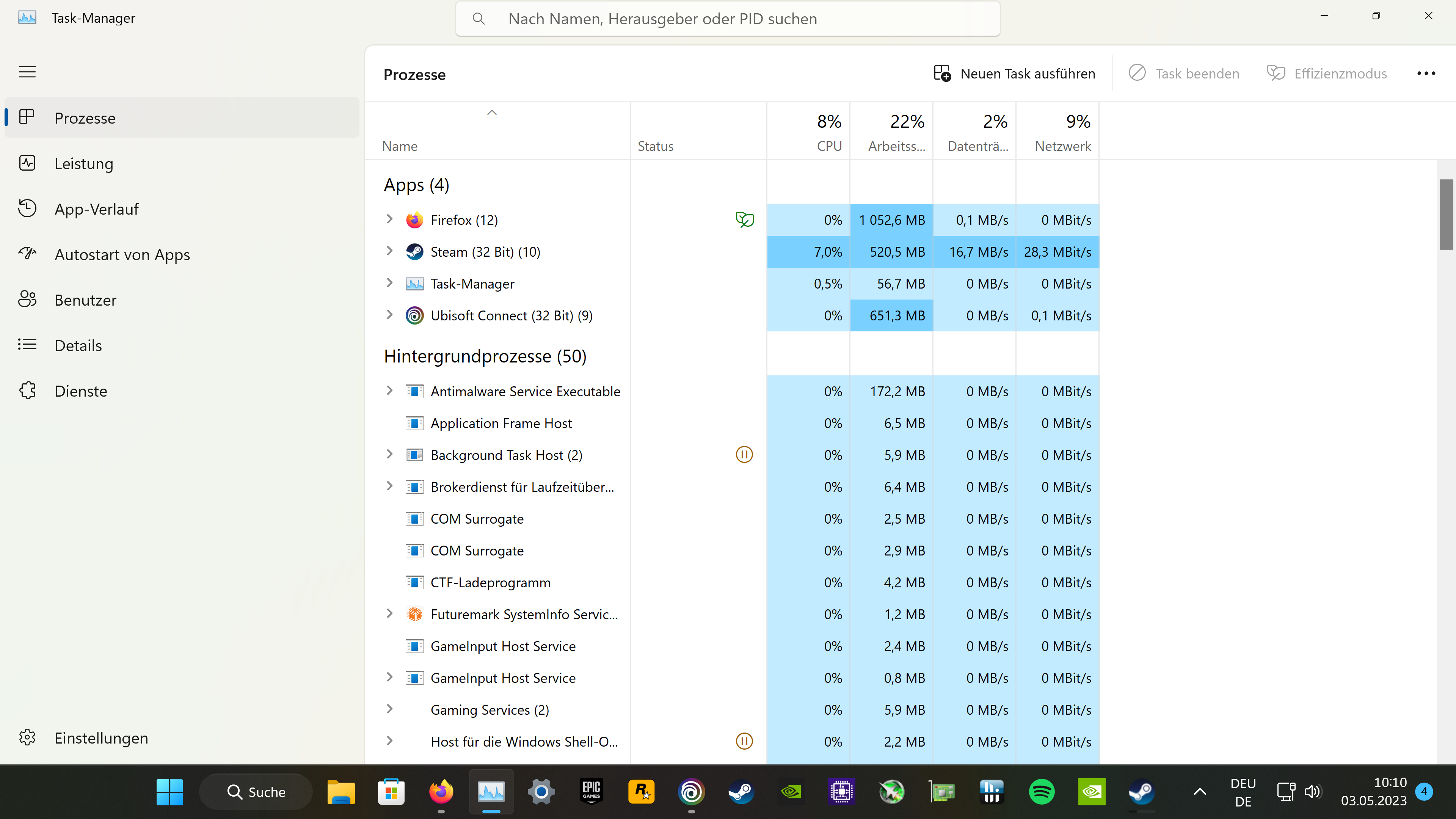

Den Verbrauch messe ich mit einem Strom mess gerät am Pc. :) der zeigt jetzt gerade und ich bin nur hier im Forum und es Downloadet vom Ubisoft Launcher im Hintergrund spiele runter: 70.01 Watt genau.

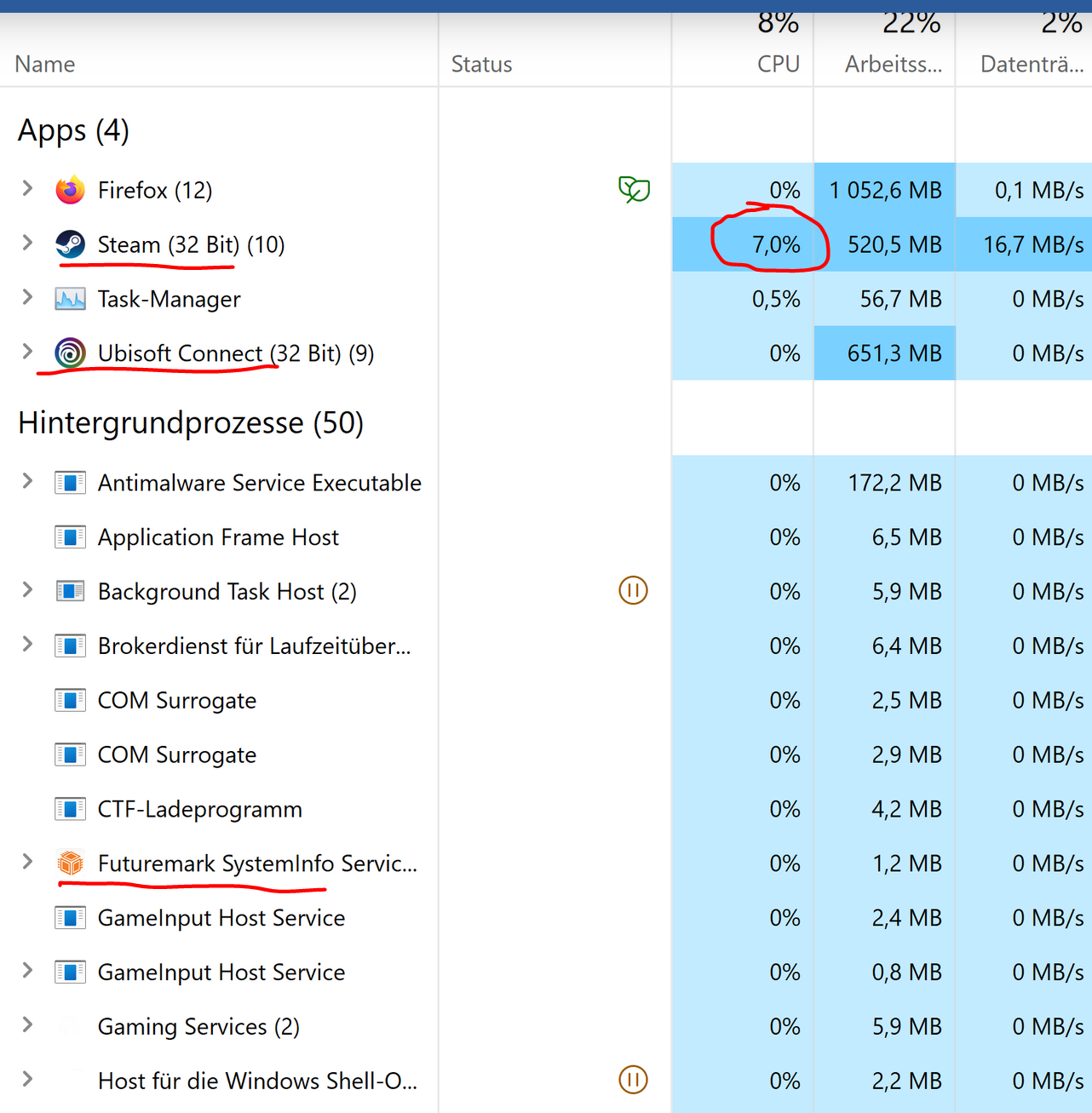

Das ist nicht idle. Ubidurp läuft, game wird gesaugt, Monitoring tool und 1000 andere Sachen laufen auch bestimmt im Hintergrund? Browser ist an... Vlt. läuft auch noch Youtube -> HW beschleunigtes Video, je nach Karte 10 bis 40 Watt alleine dafür?

Idle/ Desktop weil ich oft gelesen habe das Ryzen da nur 15 Watt braucht ich aber bei 30 bin^^. Ich bin ein lernfähiger Laie:)
<- Bei mir läuft gerade nur FF. Die einzige unnötige SW die noch läuft ist für BT auch wenn das Gerät deaktiviert ist. Kein Steam, keine nutzlosen tools, nichts außer die benötigten Prozesse und Treiber. Und Druckerwarteschlange :freak:
70 Watt nach dem Netzteil... Unter 20 Prozent Last sicher auch nur um die 80 Prozent Wirkungsgrad.
Davon 15-20 Watt für die GPU..
5-10 Watt für die laufende SSD.
Sind ja nur noch 30 Watt für die CPU..

7 Prozent CPU Last durch Steam..
Also ein Kern fast voll ausgelastet...
Netzteil Gold... Also unter 20 Prozent Last ist der Wirkungsgrad nicht wirklich gut..
